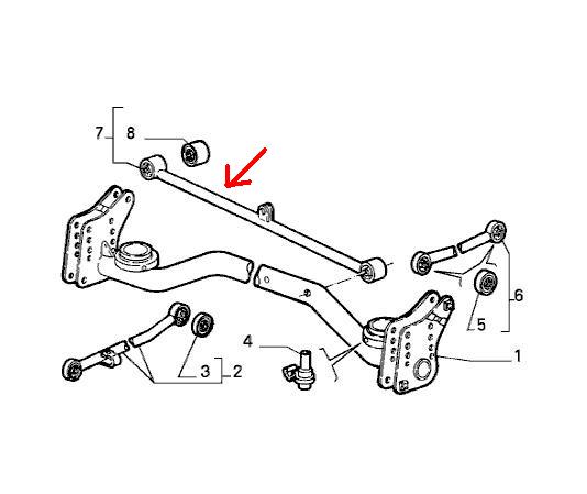

dík za odpověď, mám to zvedlé, všechno mám origo, pružiny jsou tam z roku 95, nejsou měněny, tak by mohly být unavený, zajímavé je, že nakřivo to auto je jen z pohledu zezadu. Ale mám křivou tyč proti kmitům na zad. nápravě, viz obr.. Dík.

Tahle tyč se jmenuje Panhardská a ustavuje nápravu tak, aby nepoletovala zleva doprava. Je to takový jednodušší Wattův přímovod.
Mrkni na Wikipedii.
No a tím že je ta tyč křivá, by to teoreticky mohlo být. Zkus tu tyč sundat dolů z auta a uvidíš, jestli se něco změní. Můžeš to klidně postavit na kola i bez té tyčky, ale nejezdi s tím - jen pro kontrolu.
Mrkni na Wikipedii.
