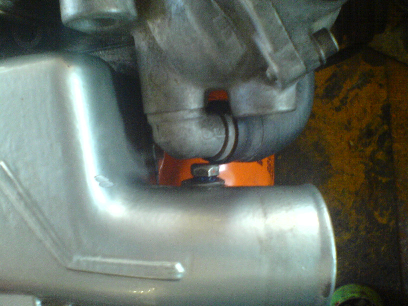

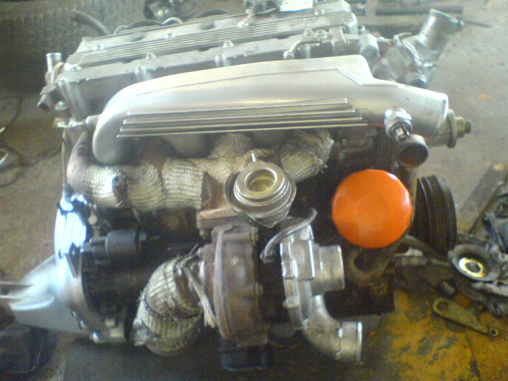

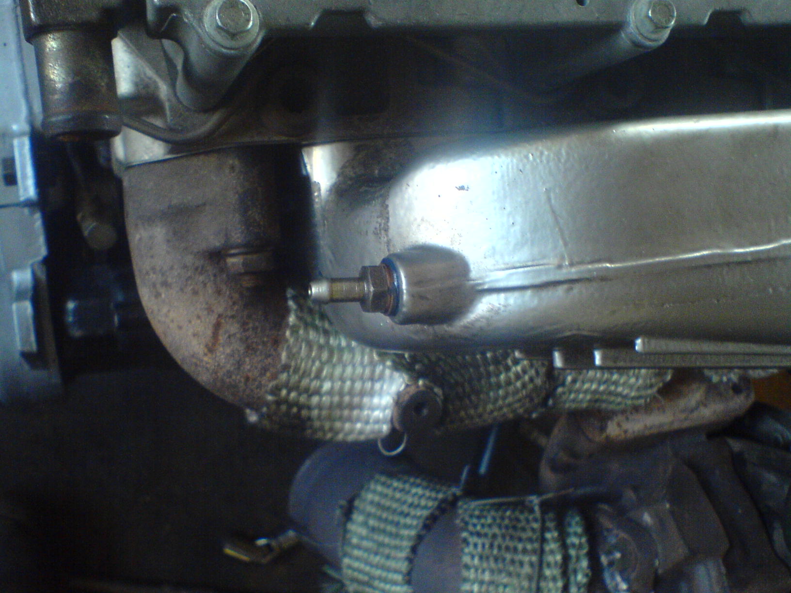

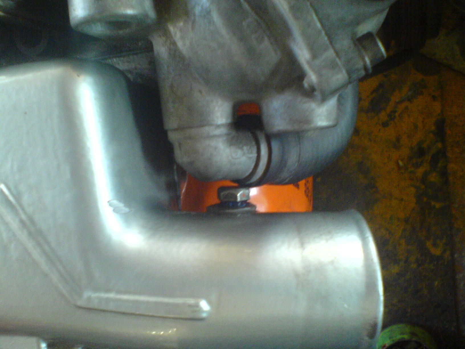

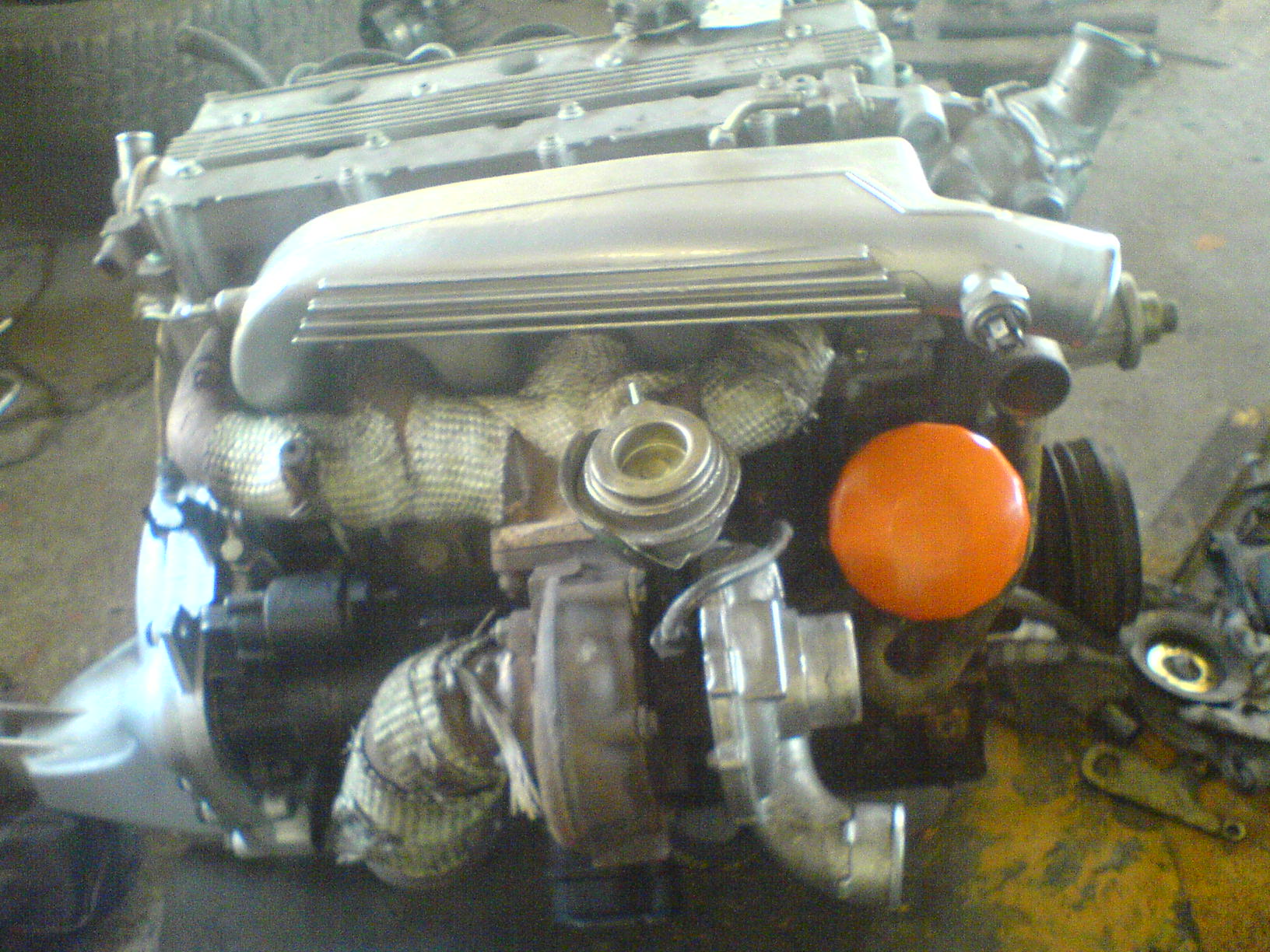

takže další problémek, ale malej. nepasuje velké sání z alfy 75, musím tam nechat z uazu, s tím, že podlední konec nahradím z afly 1642,5Td

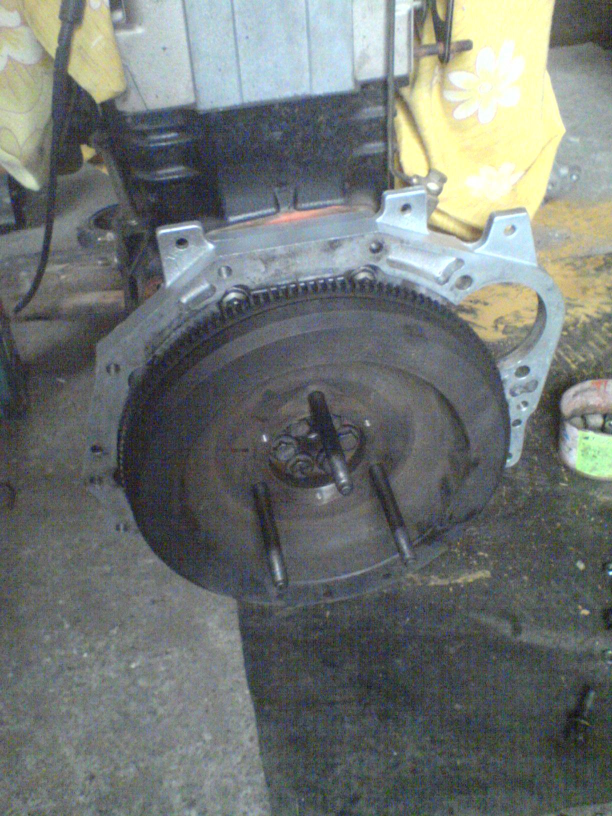

ale jiak setrvák padl jak prdel do hajzlu
musel sem dát nové gufero pod něj a doufám že to je již poslední guferu pod setrvák který montuju, protže je to už v pořadí 3

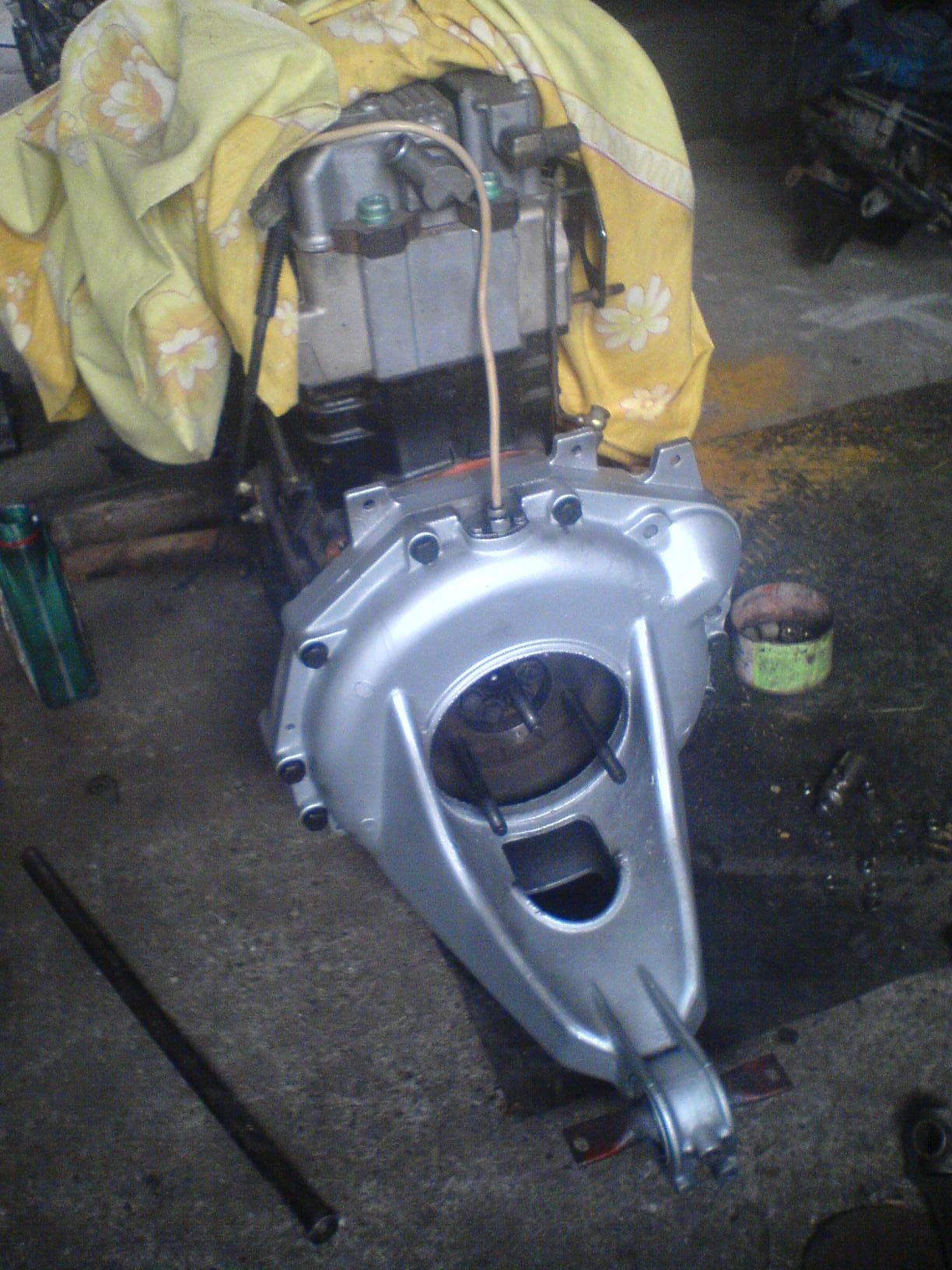

Příspěvek od hondzik » 19.8.2010, čtv 16:22

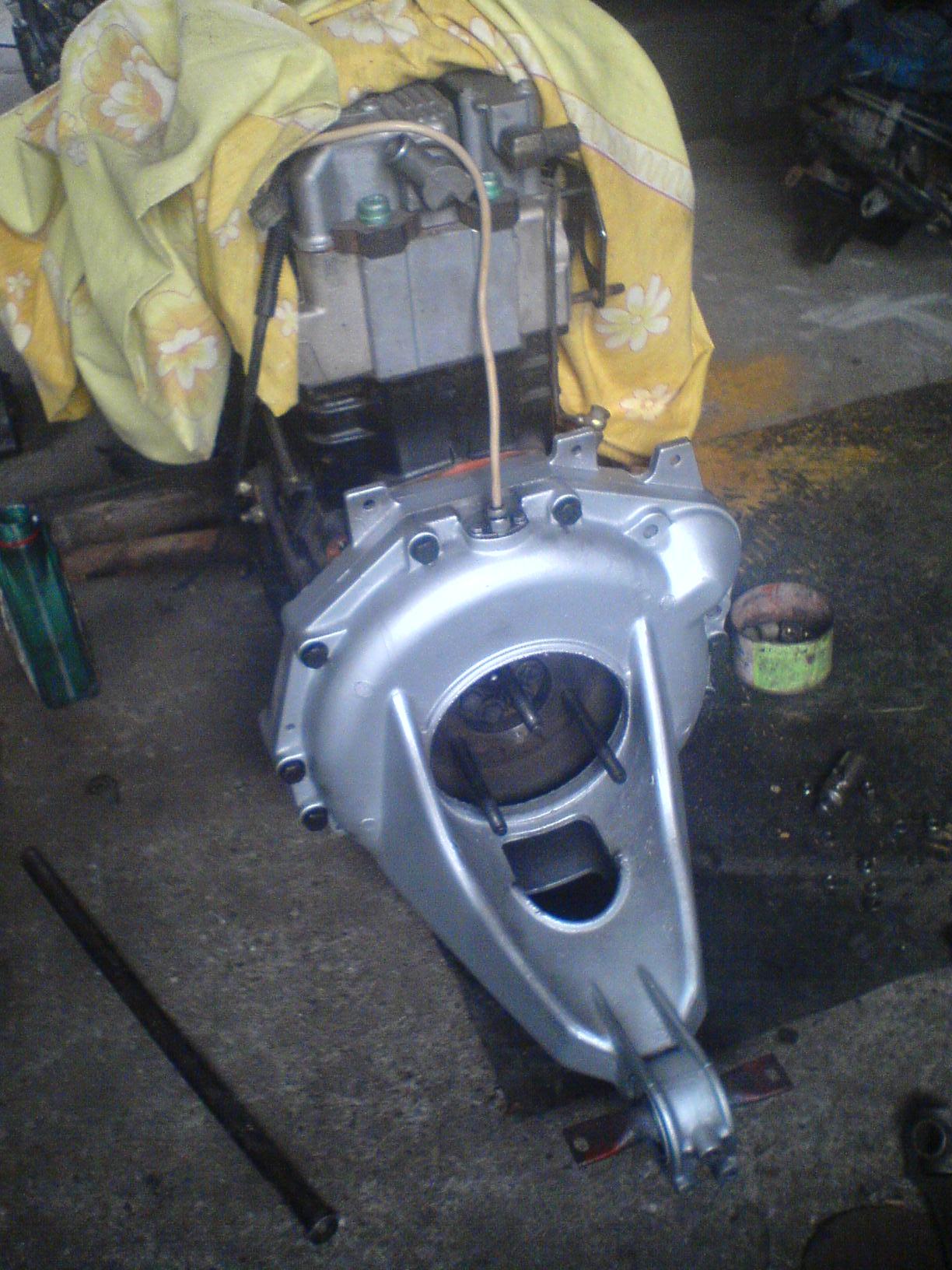

Milane, ten zvon za setrvákem máš tak vypucovanej, nebo je to stříbrná barva?
Ač jsem úplnej antidýzl, tak tohle sleduju s chutí. Jsem zvědav na výsledek :D
Re: TDs z jiné alfy
Příspěvek od Milano75 » 19.8.2010, čtv 16:26
zjistil, sem, že když to takhle pěkně vypucuješ tak to ztmavne, musel bys to pucovat pořád, takže totok je už barva (sem se naštval)
+ a guferu na klice je dobrý vyměnit, protože, když to blbě teče tak to kape na rozpálenej vejfuk
cena 500
Re: TDs z jiné alfy
Příspěvek od hondzik » 19.8.2010, čtv 16:37
jo, ztmavne, hliníku jsem se naleštil a napucoval už dost. Ale třeba blok na alfě mi zatím drží čisťonkej jak dětská prdelka :butthead: Asi do prvního startu :smt098

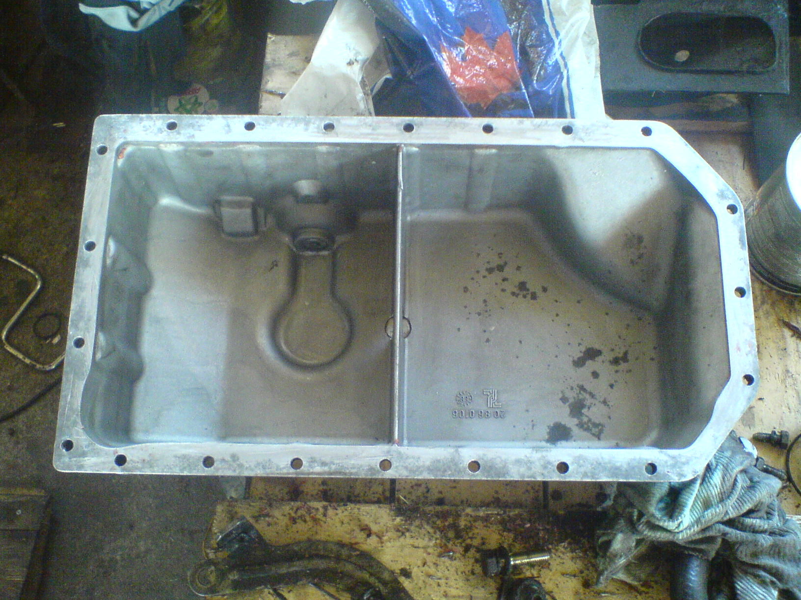

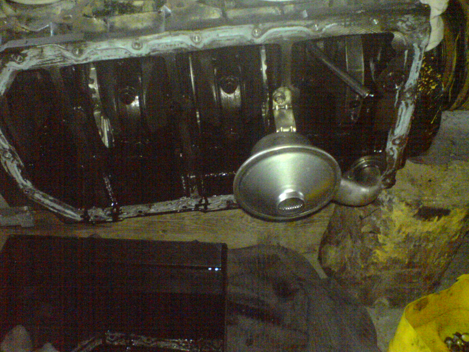

Příspěvek od Milano75 » 22.8.2010, ned 22:02

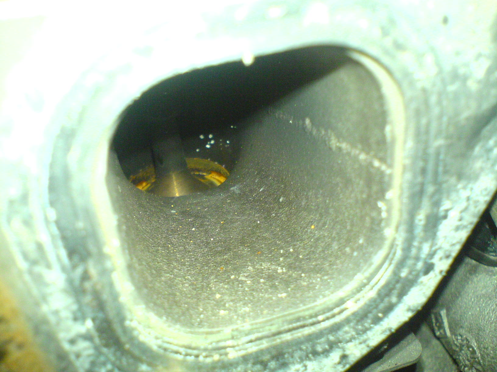

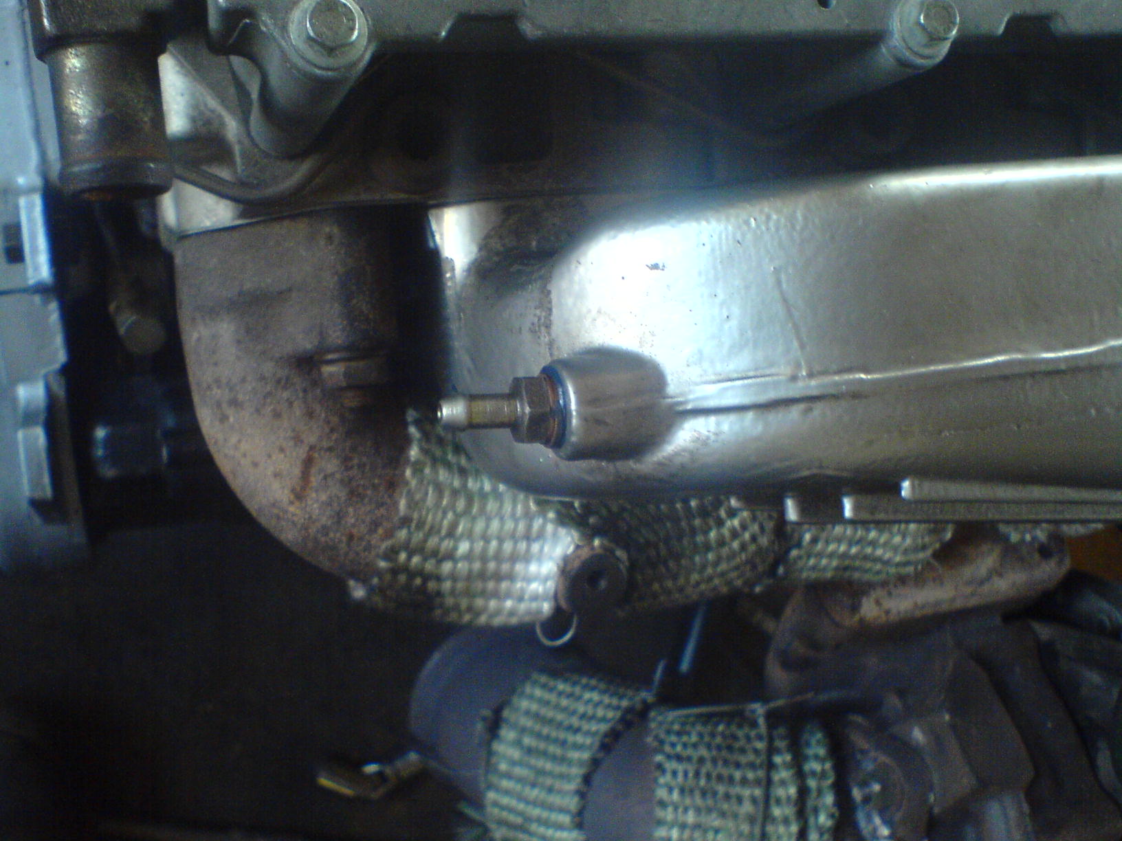

Re: TDs z jiné alfy
Příspěvek od Milano75 » 23.8.2010, pon 06:43

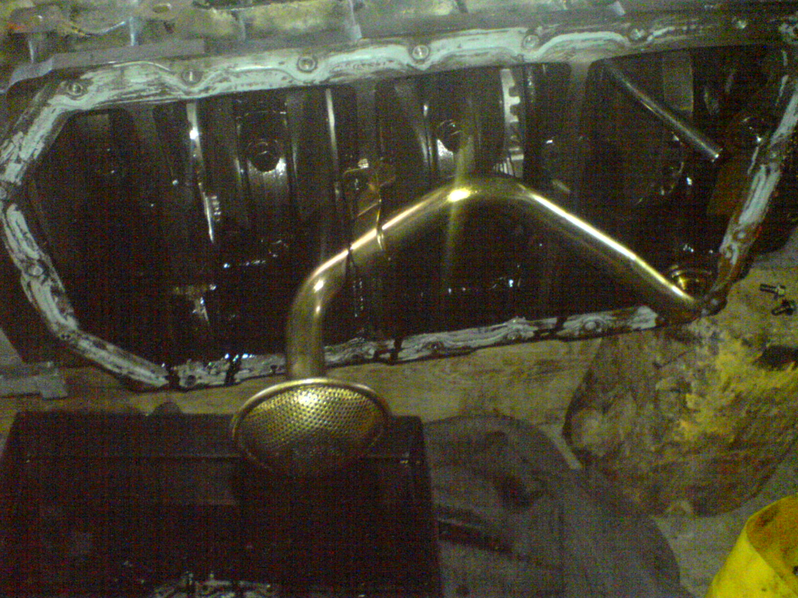

mno a jakej olej tam nelejt?? na motoru je štítek 15W50
jiank minerál se mi osvědčil, že motor "víc maže" což bych viděl jako +

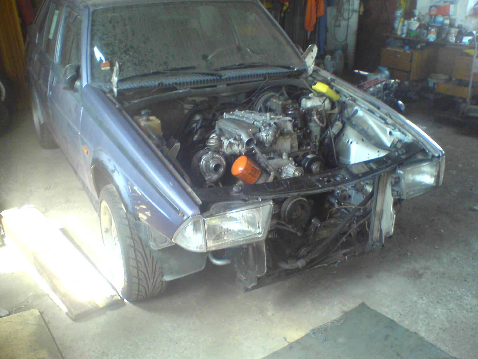

tak jsem konečně nastartoval ALFU/UAZ
motor chvilku točil, pak chytnul a vyběhl do otáček, respektive se rozbíhal do maxima tak sem ho u 1800 utnul
druhý a třetí start probíhal stejně :(
nasraně sem si došel na oběd a říkal si, že mám zase práci s přendaváním vstřikovacího čerpadla
přicapám z oběda a říkámsi, že to ještě jednou skusím...
motor naskočil a vyběhl na 1500 a než sem ho stihnul vypnout, tak klesl na 650ot/min :shock:
pár proplinování o pár set otáček, sem naznal, že regulátor začal konečně regulovat a už jen pořešit nízké otáčky
jenže motor bíle hulil nebylo to moc, ale hulil, a hulil hůř než moje 2,4ka s třicítkama kompresema :( :( :oops: :evil: (nehulila vůbec)
i po několikakerým nastartování se situace nezměnila, tak sem zabouchl dílnu a jel raději dom.....
druhý den sem přišel, nastartoval a A A!! mtotor nezakouřil
asi to bylo špatnéma kompresema, tzn ventilové sedal a ventily oxidovaly a nechtělo se jim těsnit, podle toho co vytejkalo z vany za mazlavou hmotu byh řekl, že motor asi stál tak 7 let?? sám stár je 12let
mno uvidím až auto pojede, někde to protáhnu a změřím komprese

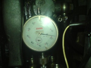

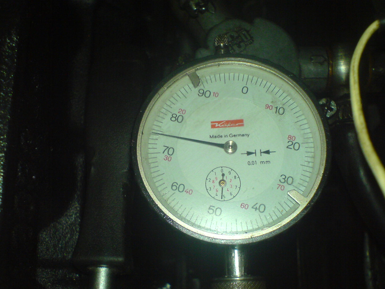

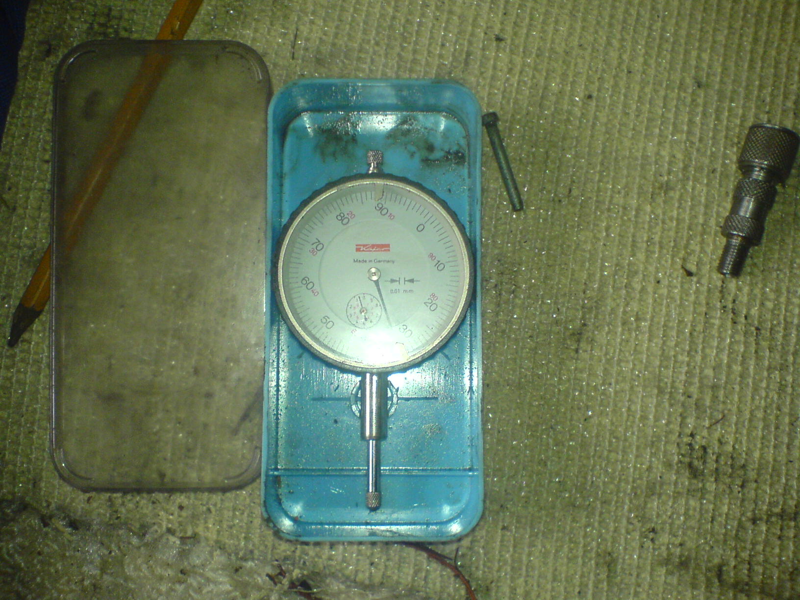

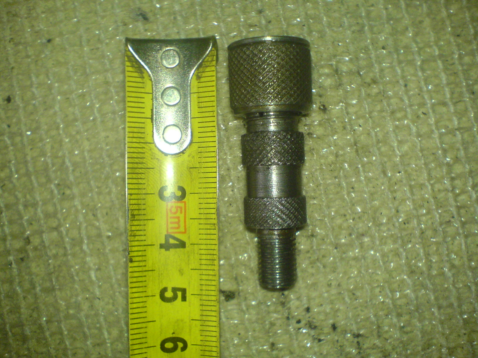

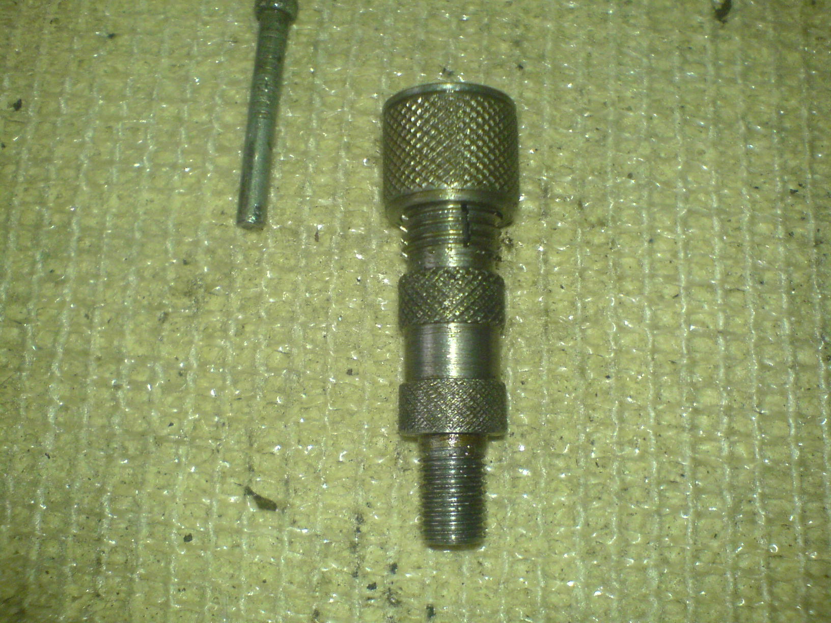

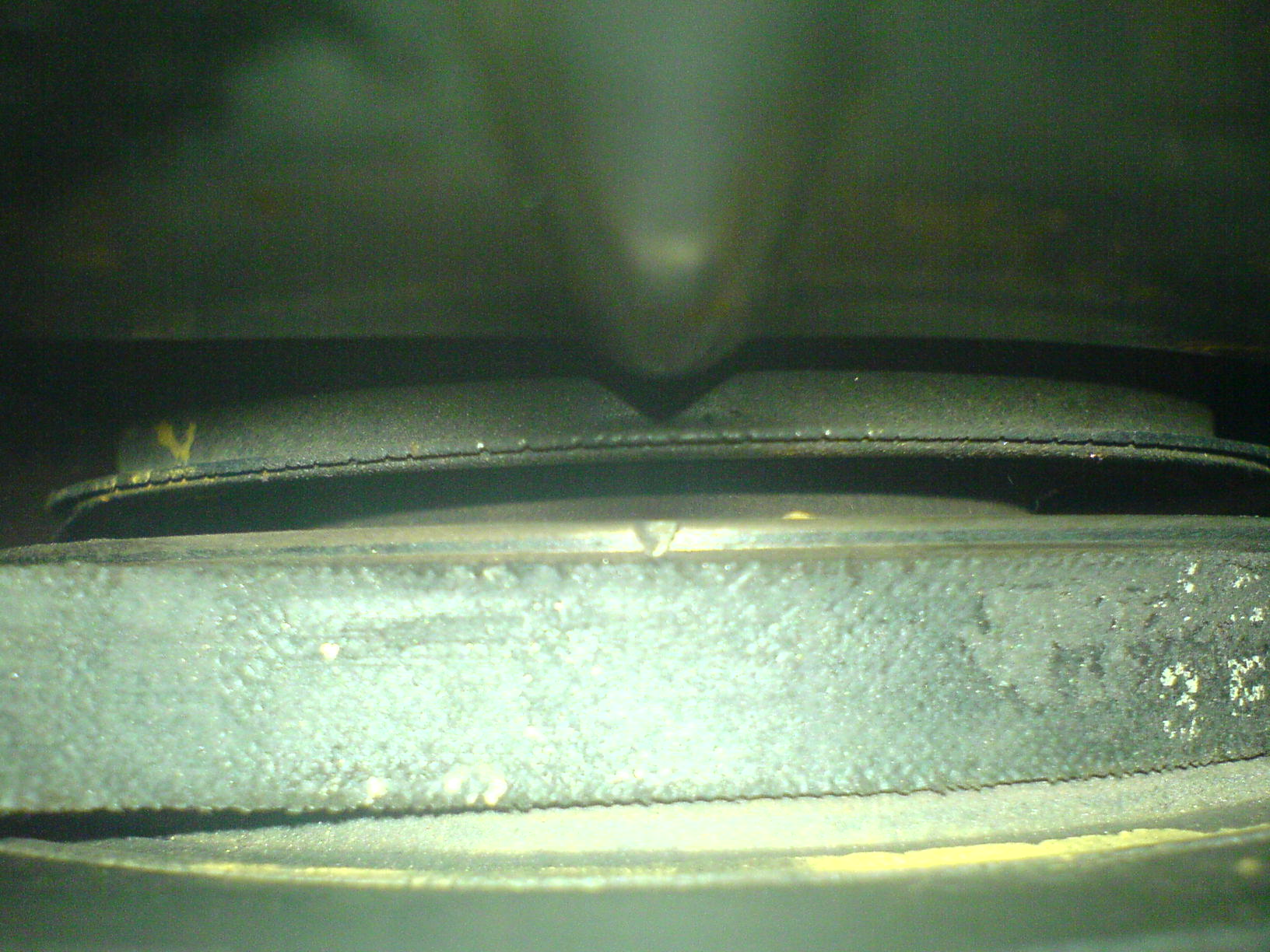

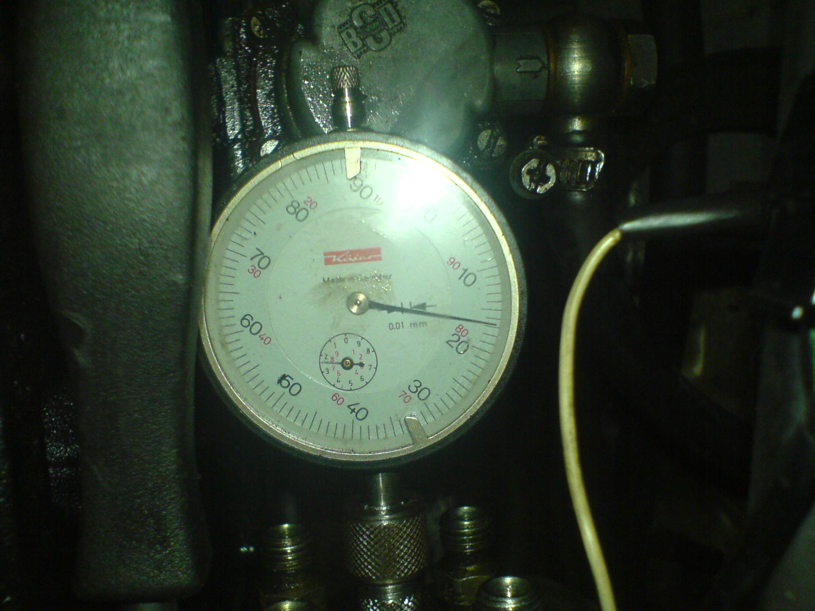

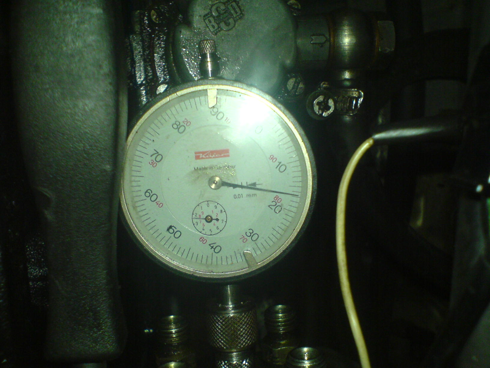

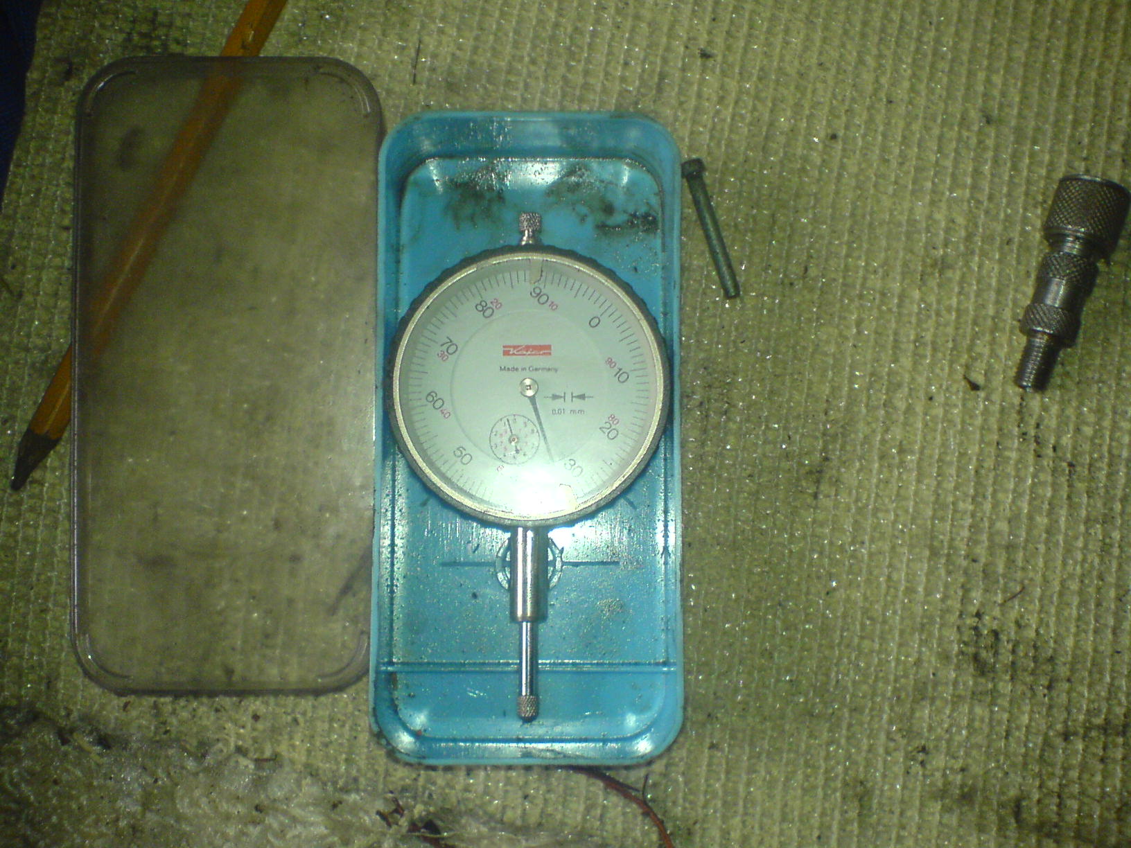

dále sem řešil, že na vstřikovacím čeropadle byly rádoby "rysky" takové ty rysky co si uděláte, když vyndaváte vstřikovací čerpadlo, takže sem vzal úchylokoměr a jal sem se měřit předvstřik.
naměřil jsem hodnotu 0,30 tak sem to stáhl na 0,20, na "ryskách" se to snad ani nepohlo, koně navíc se hodí vždycky, jen by mě ale zajímalo kolik má asi být správný předvstřik
pro srovnání:
2,0TD: 0,97-0,99 9mm rozdělovací pístek
2,4TD: 0,78-0,80 10mm rozdělovací pístek
2,5TD: 0,80-0,85 10mm ROzdělovací pístek mech. čerapadlo
2,5TD: 0,6 asi 10mm rozdělovací pístek (nemám ověřeno) a EDC čerpadlo
2,8TD naměřeno 0,30mm 10 mm rozdělovací pístek
prozatím sem to stáhnul na cca 0,16
dále přesné měření to není je tam tolerance na pístku 0,5, protže se mi nechtělo sundavat ventilové víko a hledat přesnou HÚ co je na prsou ryska, tak je dosti tlustá
co byste doporučily?? kolik dát na předvstřik?? dále se samozřejmě přidá na naftě co 10 pístek dovolí a vzduchu co hrdlo/sání ráčí :)
stejně asi skončím u klasiky (jak se ladily karosy do kopce pod plynem :-D )
EDIT:
sem to měřil se zaplím sitičem- sem debil, takže nově nastavená hodnota je tolik:
Naposledy upravil(a) Milano75 dne 31.8.2010, úte 20:05, celkem upraveno 1 x.

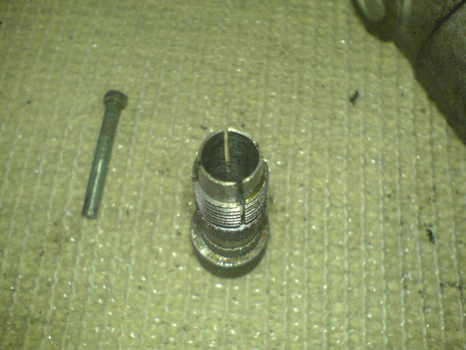

chlape, kdyz jsme u toho mereni predvstriku..... slo by to nekdy domluvit a ze by ses mi na mou 75 taky nekdy podival a sesteloval ji vstrikovaci cerpadlo? :) nebo co je k tomu potreba kdybych to chtel udelat doma? :smt056
159 SW 2.4 JTDm 154kw Q4
Re: TDs z jiné alfy
Příspěvek od Milano75 » 30.8.2010, pon 22:26
doma to uděláš sám, jen potřebuješ úchylkoměr a redukci, redukci bych ti nafotil a tu by ti podle toho každej soustružník udělal, jako vzor by posloužil šroubek z čerpadla(místo něj se ten přípravek montuje) tuším, že mě to celé vyšlo na 500??

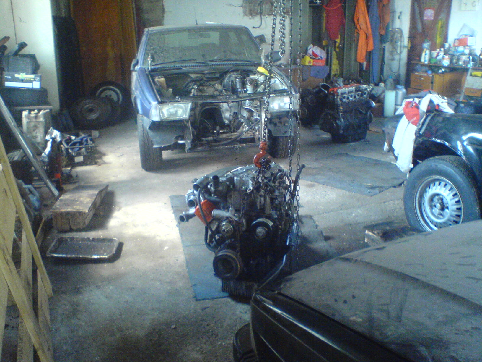

bejt tebou tak se domluvím s Kůrkynem, jestli by ti nechtěl změřit komprese na Kameni, za nějakou úplatu, kdž už bys měl vyndaný vstřiky, tak by se změřil předvstřik :)

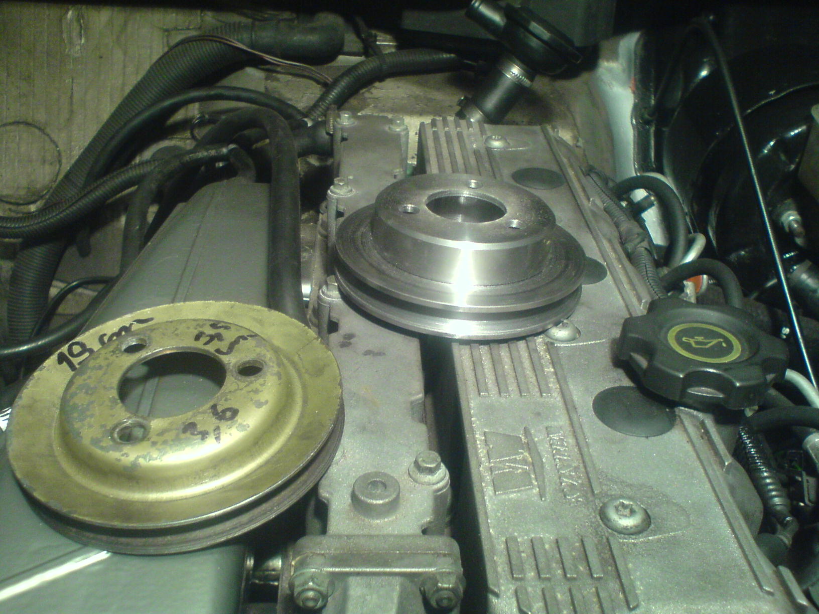

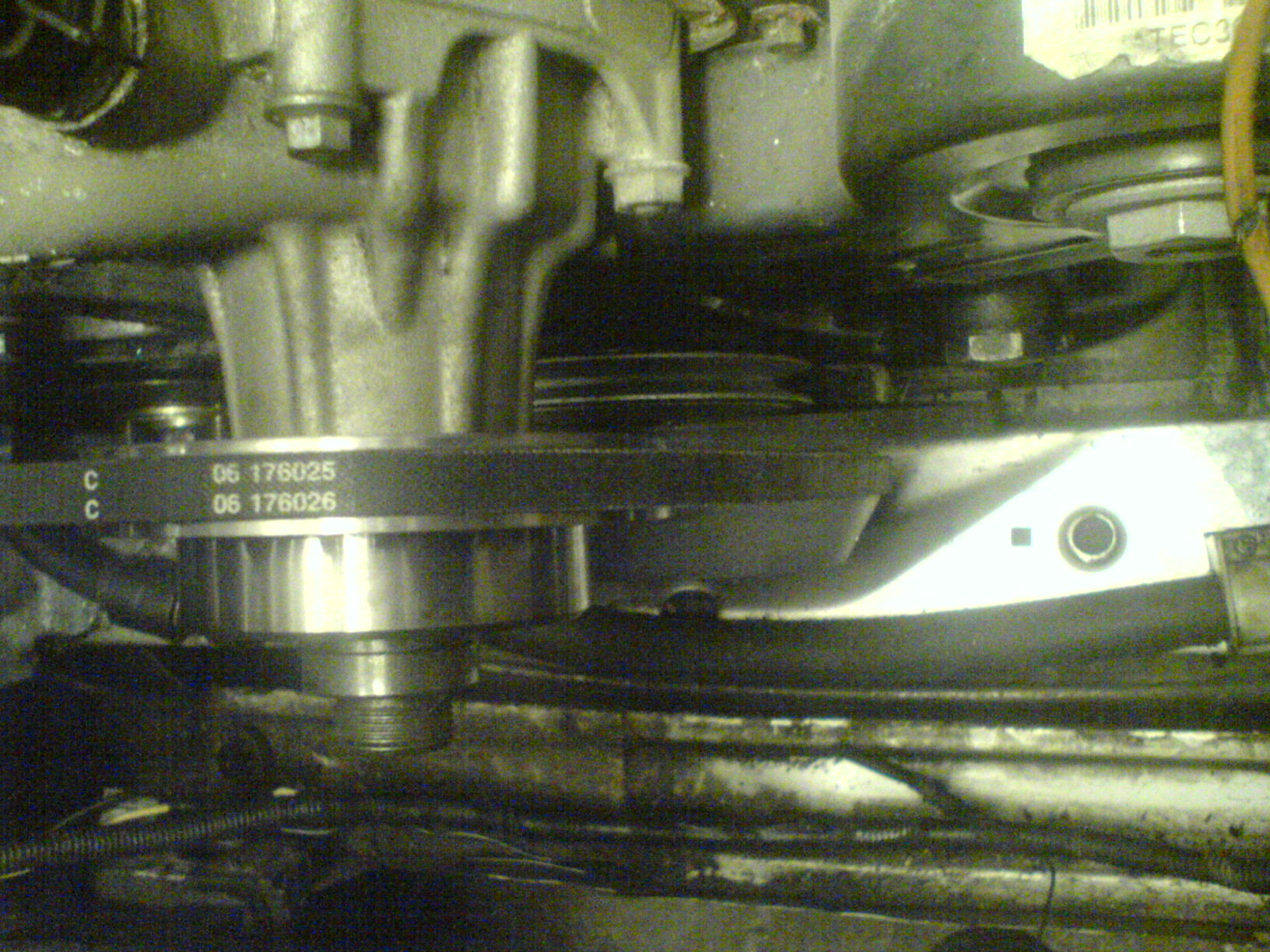

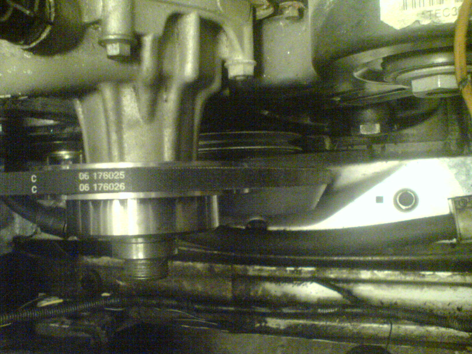

Příspěvek od Milano75 » 10.11.2010, stř 22:54
problém s řemenicí vyřešen, snad jen by jen mohla být o 100gramů lehčí
