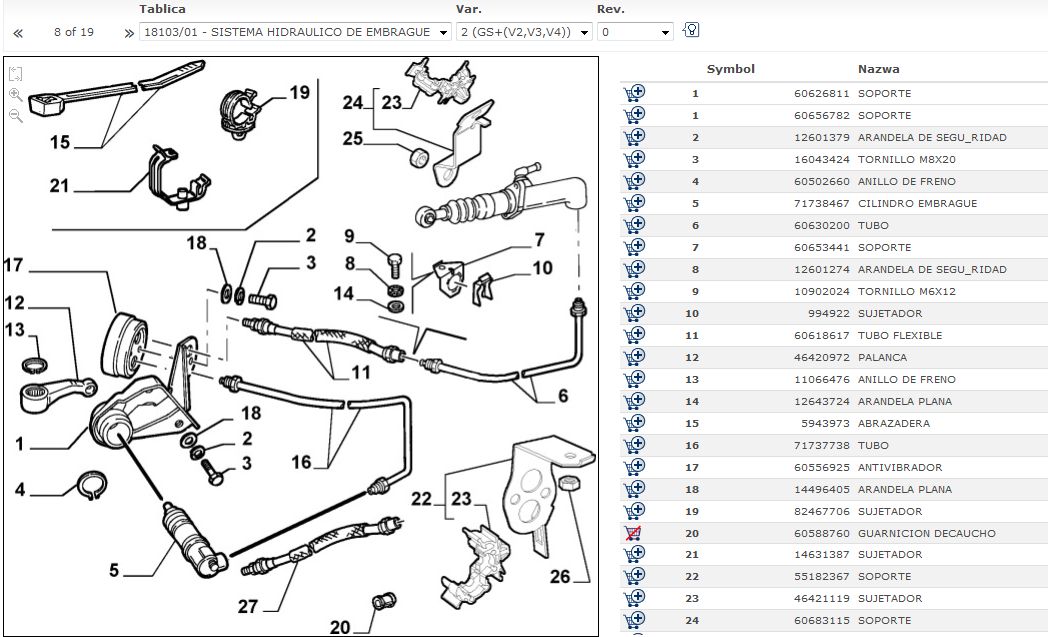

muze mi nekdo rict co je takova ta valcova vec co je na spojkove hadici ? je to mezi pomocnym spojkovym valeckem a hadici ktera vede do hlavniho spojkoveho valce...to je to jedine co jsem jeste nemenil a nevime co to je...vypada to jako puk
na eperu to vubec nevidim

uplne na hovn.o...
ale hezky to ilustruje, jak nad vymenou toho kousku hadice mezi valcema nekdo premyslel
jestli to nejak dosahne, tak pripoj tu hadici primo do pomocneho valce

Tlumic spojky. Kdyz ho vyhodis bude chodit rychleji, udelal jsem to na 164 i ted na M3 a cajk, viz kolega vyse...Richie píše:tak jsem zvedavej kdo poradi v mem dotazu ohledne spojky v sekci 166...tady ma porad kazdej kecu jak holič v sobotu...
Re: Spojka - setrvačník
Tak oba spojkove valce a kapalina nove a ten tlumic vyrazen z provozu, tak uvidime...

Tak hlasim, ze je vse OK a ze spojka beha i pri mrazech. Takze zaver. Pokud mozno ihned vyhodte ten tlumic na hadici mezi hlavnim a spojkovym valcem. HOWG
Zrovna dneska jsem ten omezovač tlaku Richie vyhodil. Jednak proto, že se mi nelíbí, když tam je něco navíc zbytečně navíc a funguje to i bez toho a jako zdroj dalších potencionálních problémů. Teď jde spojka daleko více zlehka
