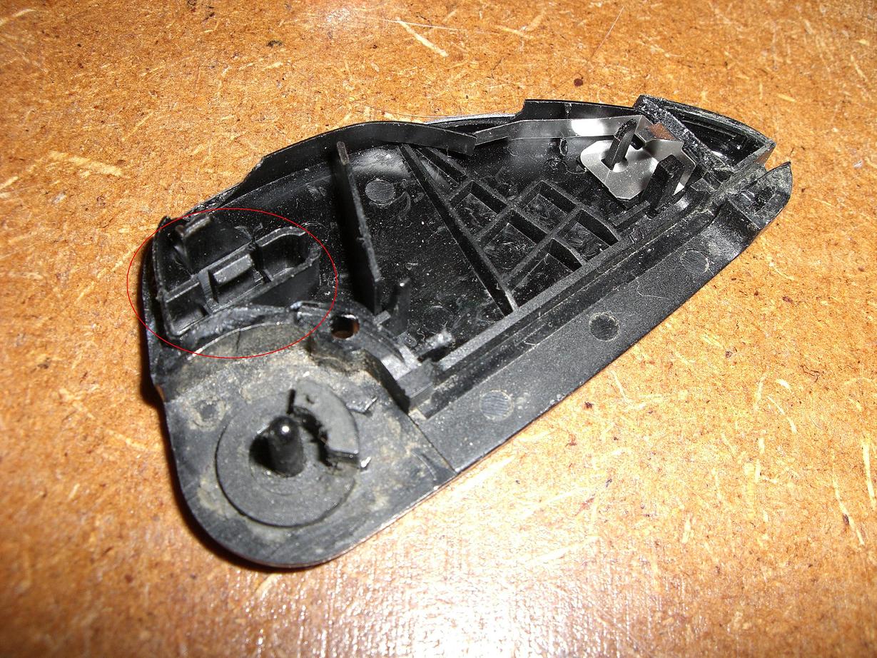

ten můj je otevřenej čistě a jde zas zacvaknout :smt016
Re: rozebrabrání/oprava klíčku
Příspěvek od tuta146 » 24.1.2010, ned 20:20
Ten můj šel trochu ztuha, takže malé ožvejkání, ale po zacvaknutí taky drží v pohodě, uvidím u toho druhého. nechápu proč do toho coyote motá tlačítka a co řezal :smt102 Leda že by měl na káře Visací zámek :-D
Příspěvek od coyote » 24.1.2010, ned 20:33
Tuta: Kdybys četl, tak bys viděl, že jsem chtěl říci, že každý z těch klíčů může být z jiného materiálu - což jsem chtěl ukázat na těch tlačítkách. Tudíž může být každý typ řešen trošku jinak. Jeden slepený, druhý secvaklý. A o tlačítkách si tu sám psal taky...
A řezal jsem klíč, abych oddělil ty dvě půlky od sebe, což jsem psal už na začátku. A efekt rozříznutí je v tom, že to pak nikde ani není ožvejkaný. Ale u těch mých to stejně jinak ani nešlo.

Příspěvek od tuta146 » 24.1.2010, ned 20:38
Sorry, ale nemá. Když se podíváš na fotky, tak vidíš, že konstrukce klíčků je stejná, jenom jeden má 2 tlačítka a druhý 3. A jestli máš jeden typ z nich tak by mě zajímalo co jsi řezal...
EDIT: efekt rozříznutí je v tom, že ho musíš slepit, protože nejde zpátky secvaknout :-D

Příspěvek od coyote » 24.1.2010, ned 20:44
Těch klíčků tam bylo více typů. Ne jen dvou a třítlač, ale navíc dva typy těch třítlačítkových. :roll:
Klíč jsem po rozříznutí zkoumal a prostě rozcvaknout nešel jakýmkoliv násilím. Tuto metodu jsem totiž aplikoval na první nefunkční klíček a jelikož po ožvýkáni stále držel jak židovská víra, nešlo to jinak. Ano musí se to lepit, ale rozhodně to vypadá líp než ožvejkánek :wink:
EDIT: Co jsem řezal jsem napsal výše. Asi mé příspěvky nečteš...
Příspěvek od tuta146 » 24.1.2010, ned 20:58
Coyote pokud jsi neřezal ten červený :D , tak ty černé jsou opravdu všechny stejné a znovu opakuji, že nejde o tlačítka :-D

Nevíte, kde sehnat to tlačítko? Kámoš mě přinesl už 2 ani jedno to není :-(
Jinak ... nemělo by to mít takovej malej obdelníček - IMO? Já nevím ale kámoš co má nespecifikovaný vůz od VW ho má tak se ptám
Příspěvek od coyote » 10.2.2010, stř 22:53
Tlačítko se dá sehnat na ebayi jako opravná sada, ale chtějí za to docela dost. Možnost je to vzít z nějakého klíče který už nikdo potřebovat nebude :)
Čip immobilizéru v tom klíčku je, ale pokud ho nelouskeš celý, tak na tebe nevypadne.
