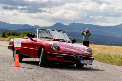

S autom som absolvoval prvý väčší výlet cca 670km, cestu na Andrlák. Všetko prebehlo hladko = bez závad. Cesta to bola páradna a moc som si to užil. Hlavne jazdu späť. Išli sme kus cesty s Kubasom. Jazda na zakrútených cestičkách v peknom počasí je ideál pre klasické cabrio. Čo som postrehol, tak dva červené Spidery celkom pútali pozornosť :smt033 . Ako už Kubo inde spomenul prebehla aj vzájomná výmena aut aby sme mali s čim porovnávať. Čo sa týka zrovnania tak musím povedať, že sú tam rozdiely:
1. Prevodovka - Kubovi tam padajú tie rýchlosti pekne a ľahko. Na mojej prevodovke to ide samozrejme bez škrtania zubov alebo nejakých pazvukov ale tak nejak tuhšie. Fakt neviem prečo je tam taký rozdiel. Menil som čo sa týka synchronizácie prakticky všetko /čelné ozubenie, synchro krúžky a aj radiace objímky/. Uvidíme časom , možno si to ešte sadne.
2. Brzdy - mam zo začiatku dráhy pedálu taky akoby "mŕtvy" chod. Skúsim ešte odvzdušniť, v zásade tam nemá byť čo zlé. Brzdiče som komplet zrepasoval a je taktiež nový hl. brzdový valec Brembo. Asi tam ešte bude niekde vzduch. Na STK tie brzdy prešli v úplnej pohode.
3. Podvozok - Čo ma určite potešilo pri porovnaní je podvozok. Karoséria S3 je síce o niečo tuhšia v porovnaní s S2, ale myslím, že to nie je iba v tom. Ja som svoj podvozok celkom ladil a myslím, že sa to podarilo. Všetky čapy a ramená sú nové ale ešte som z nich vylisoval všetky gumené silentbloky a dal tam polyuretánové SUPERFLEX. Taktiež aj na stabilizátore. Tak isto aj na zadnej náprave som dal všetko od SUPERFLEX. Jedine zadná T-priečka ma gumené zavesenia ale sú úplne nové. Toto asi väčšina ľudí moc nemení a myslím, že je to celkom dôležité. Určuje spolu zo silentblokom uchytenia zadného diferenciálu /tiež polyuretán od SUPERFLEX/ ustavenie zadnej nápravy. Pružiny sú znížene o 40mm od EIBACH + nastaviteľné červené tlmiče od KONI. Myslím, že som dával 2,5 otáčky. Cele toto nastavenie je príjemne tuhé ale vôbec nie tvrdé. Auto v rámci možností šnekového riadenia presne vedie stopu. Nebál by som sa to porovnať ani s modernými autami. Som fakt rád, že sa setup podvozku takto podaril.

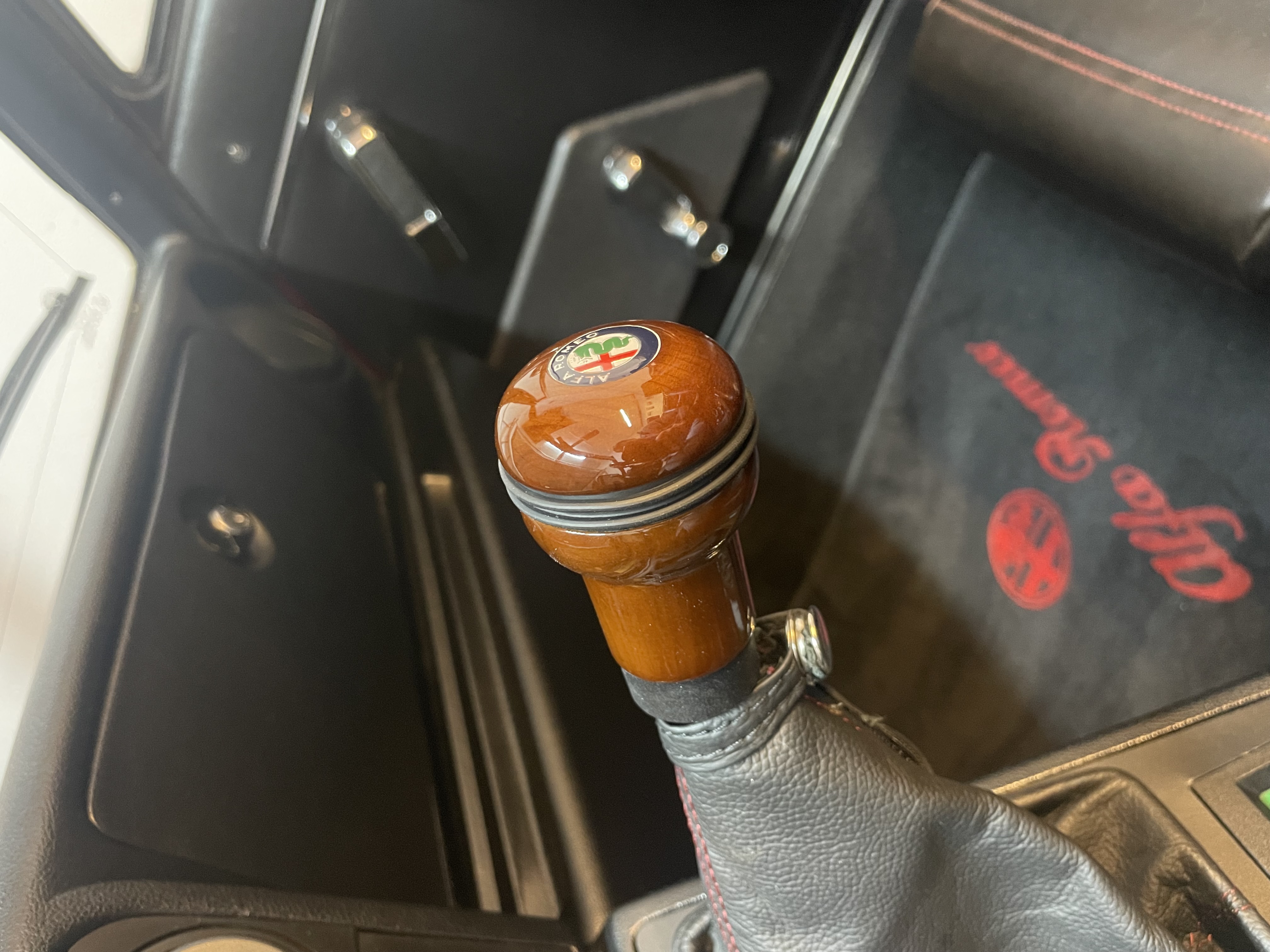

Příspěvek od Tornado156 » 13.5.2024, pon 21:39
Maly upgrade interieru😍

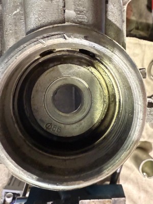

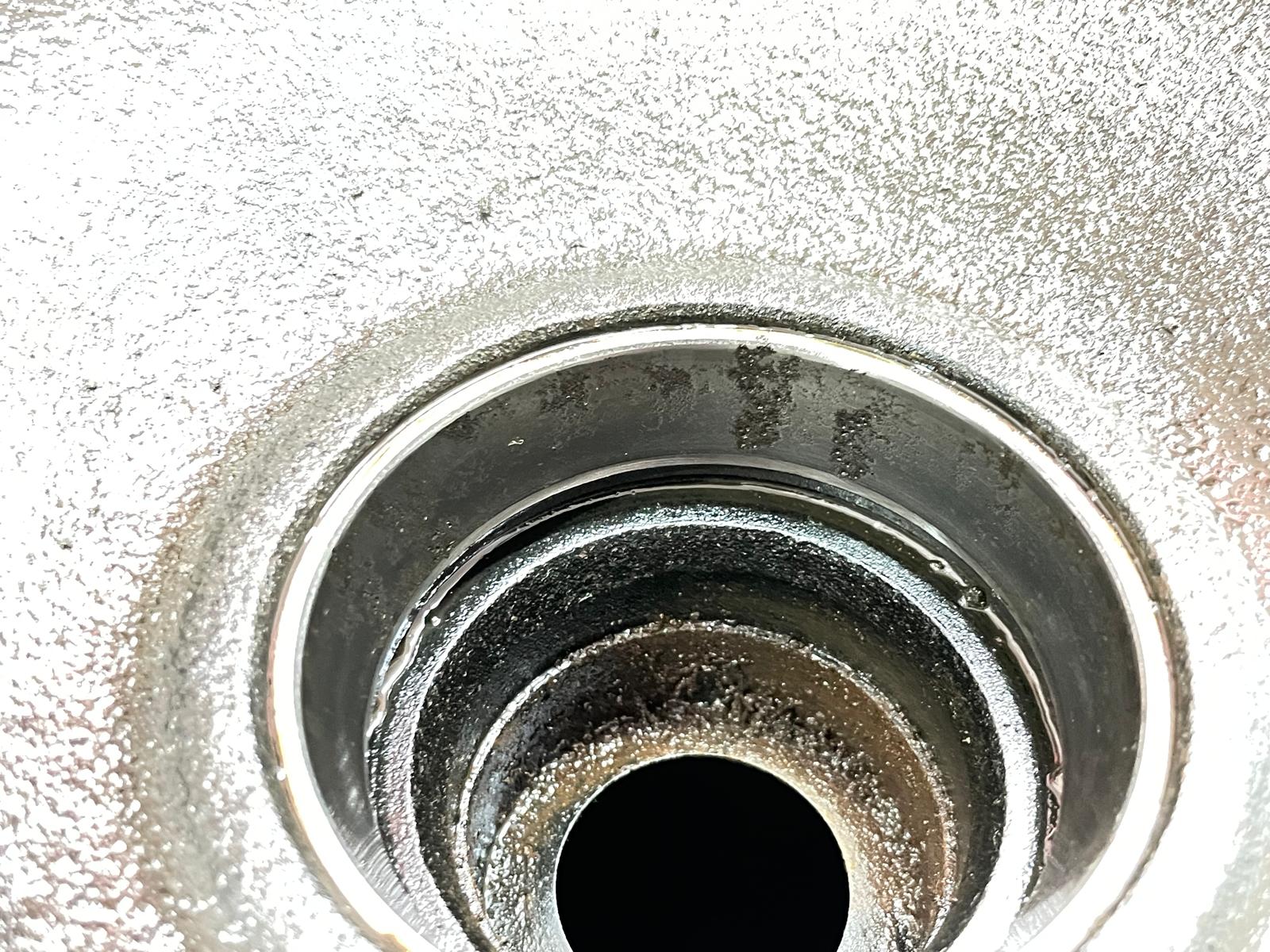

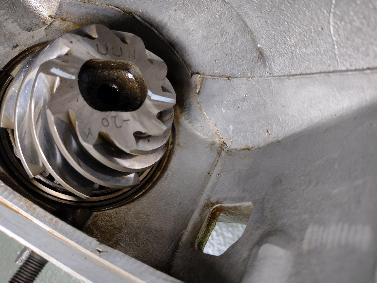

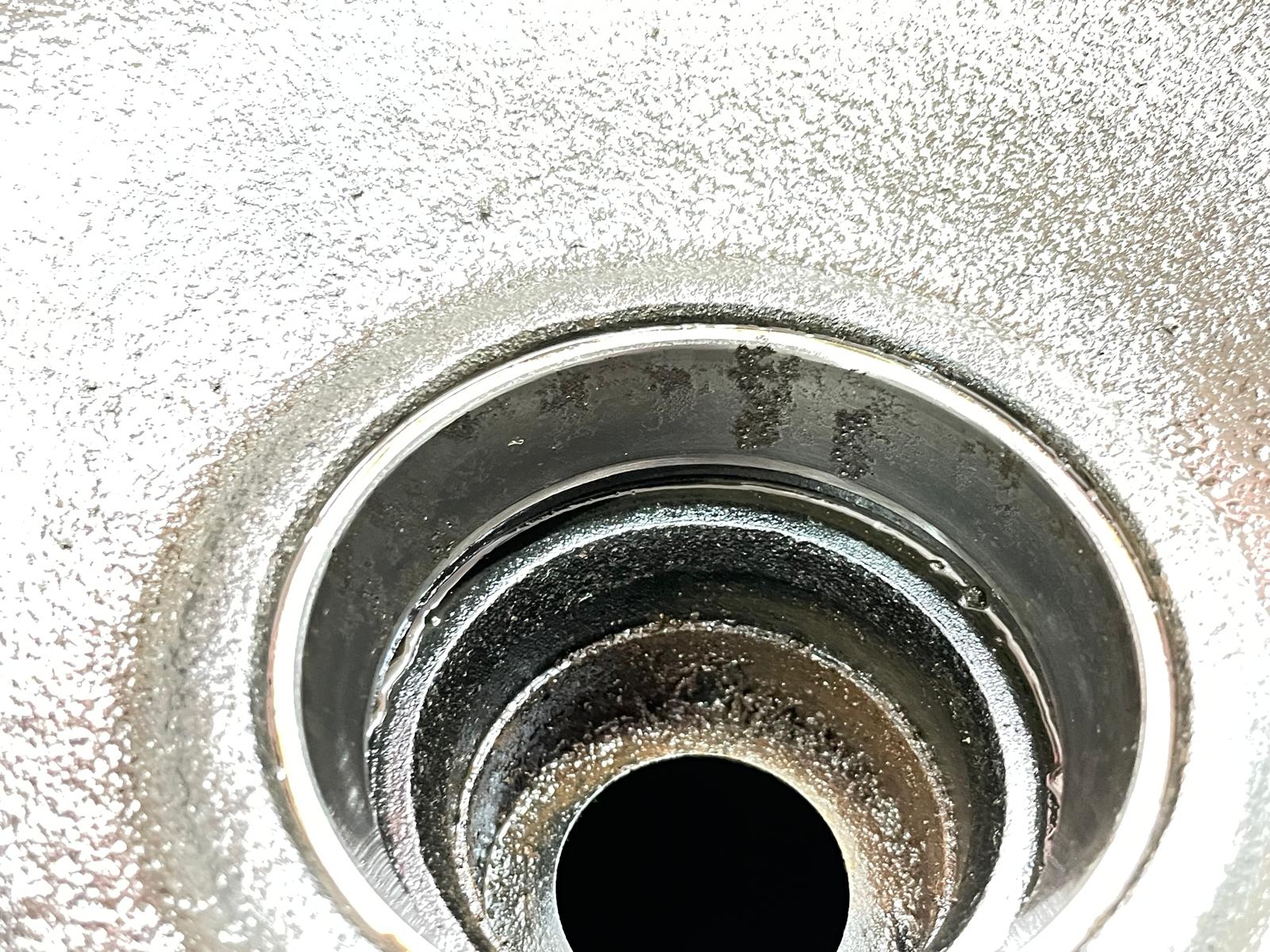

Pozerám, že som dlho nič nepridal. Na aute som počas zimy zhodil dole celú zadnú nápravu a pustil sa do renovácie diferenciálu. Pôvodne som bol rozhodnutý, že skontrolujem samosvor a prípadne vymením trecie lamely. Po otvorení som zistil, že vlhkosť vnútri diferenciálu spôsobila poškodenia všetkých ložísk.
V podstate rovnako vyzerali vnútorné ložiská po stranách a aj predné a vnútorne ložisko pastorka.

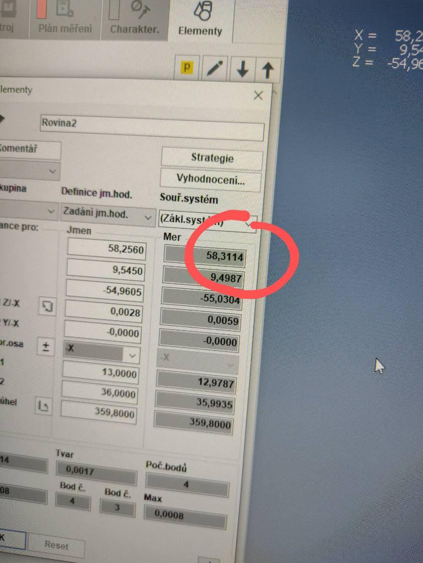

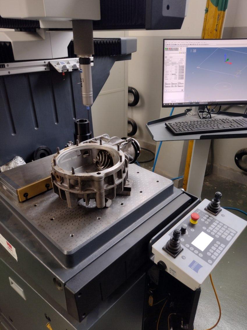

Takže to znamenalo výmenu ložísk. Mál som z toho obavu, nakoľko sa jedná o precíznu prácu s presným vymedzením polohy pastorka voči stredovej osy diferenciálu. Ak sa to nedodrží diferák je hlučný. Je o tom celá stať v servisnom manuály. Konkrétne pre diferenciál so samosvorom je to 58,5mm s toleranciou 0,03mm. Od tejto hodnoty sa odpočíta alebo pripočíta hodnota v stotinách mm vyznačená na pastorku z výroby. Na mojom je to -20 čo pre mňa znamená cieľovú polohu 58,30mm od osy. Mám známeho, ktorý má v práci prístup na 3-osé meracie zariadenie, tak mi to dokázal zmerať a nemusel som vyrábať alebo zháňať továrenské prípravky. Najskôr som teda pred rozoberaním zostavy urobil meranie.

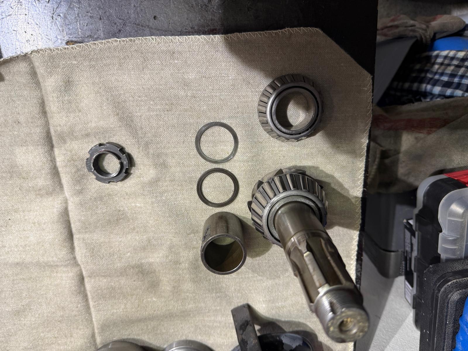

Ložiska tam idú tieto:
Pastorok:
HM89446/HM89410..............1ks
M88048/M88010 ..................2ks
Vnútorne ku poloosám:
KLM501349/LM501310 ..........2ks
Ja som použil japonskú značku KOYO.

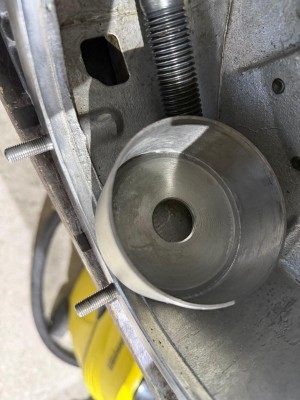

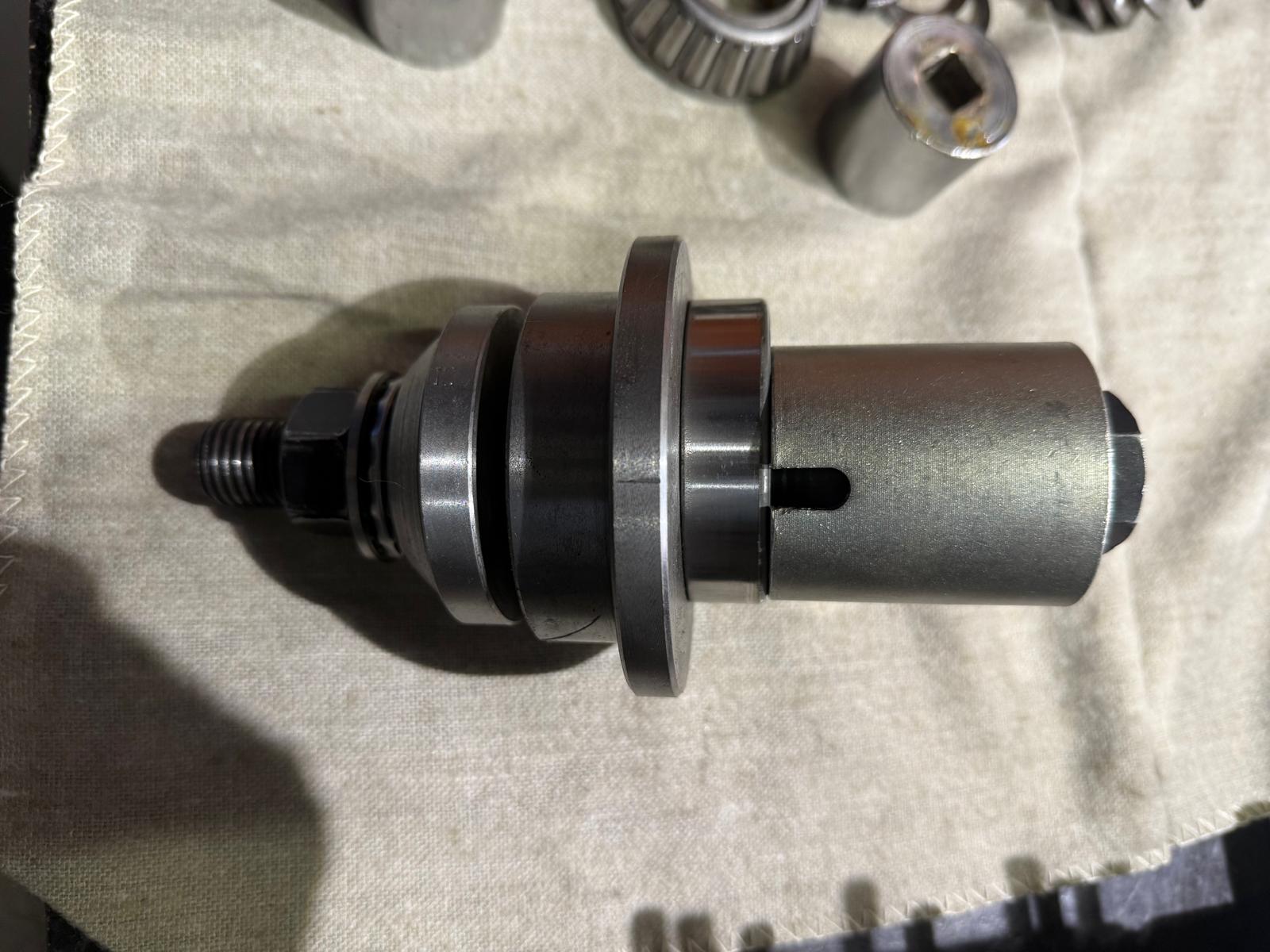

Musel som si vyrobiť nejaké prípravky na zalisovanie ložiskových krúžkov do tela diferenciálu.

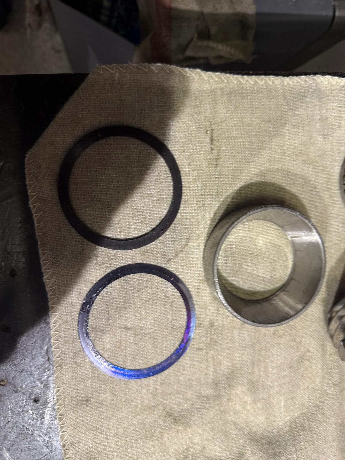

Predné a zdané ložisko pastorka je vymedzené rozpernou rúrkou a podložkami. Podložka pre vnútorným ložiskom určuje polohu pastorka a podložka pred vonkajším ložiskom predpätie.
Jeden by si myslel, že ložiská sú vyrobené v presnej tolerancií a podložky osadené od výroby musia pasovať aj s novým ložiskami. Omyl mal som rozdiel 0,1mm !. Bez možnosti presného merania sa do toho nemá význam púšťať.
Po osadení ložísk sa pastorok musí dotiahnuť na správne predpätie. Preto je odťahovací moment uvedený v manuáli v takom širokom rozsahu 78 – 137Nm. Proste sa to muselo dotiahnuť na predpätie a dať to zmerať. Na základe merania upraviť podložku pred vnútorným ložiskom a samozrejme adekvátne aj podložku pre vonkajším ložiskom. Zmena jednej vyvolá totiž zmenu tej druhej. Je to riadne blbá robota, keď človek nemá k dispozícií podložky správnych hrúbok. Vždy som ich musel dať vyrábať. Bola to celé riadna piplačka. Podobne je to aj vnútornými ložiskami diferenciálu. Podložkami pod pravé ložisko sa určuje celková vôla diferenciálu a ľavá strana predpätie zostavy ložisk uloženia diferenciálu.
No na koniec som to nejako zvládol. Vymenil som aj lamely v samosvore a vymedzil ich na správne prepätie ako ináč ako podložkou :D .

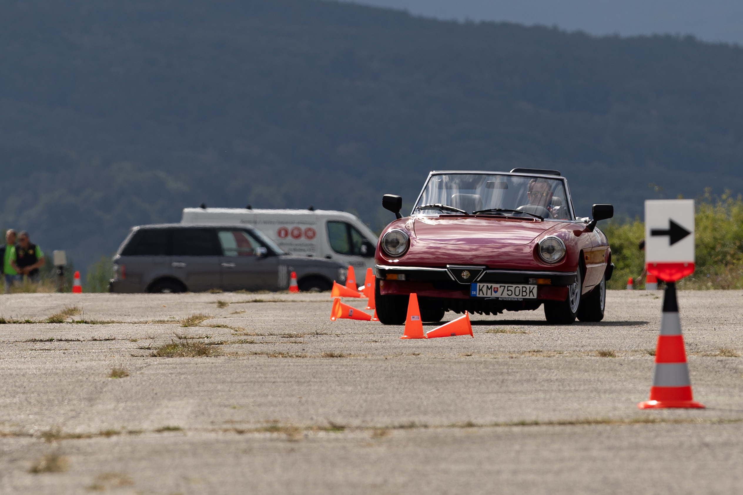

Najazdil som od opravy diferenciálu asi 1000km a zatiaľ sa to ešte točí :-D . Tak dúfam, že to tak ostane. Cez víkend som sa zúčastnil s manželkou jednej jungtimer akcie u nás a trochu ho popreháňal pomedzi kužele.
