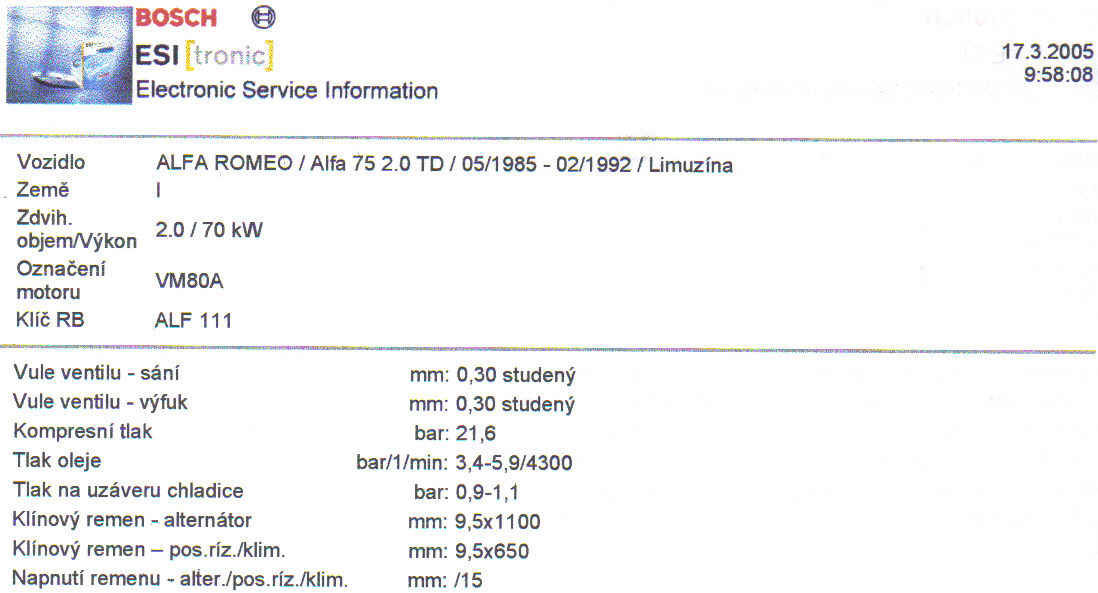

VM motor
tak jsem se dozvěděl, že kompresní poměr nejni to číslo, který bych měl naměřit při měření kompresí motoru
ale když mám tohle- viz obrázek a na kompresiometru sem naměřil 21 bar tak by to mělo bejt ok????

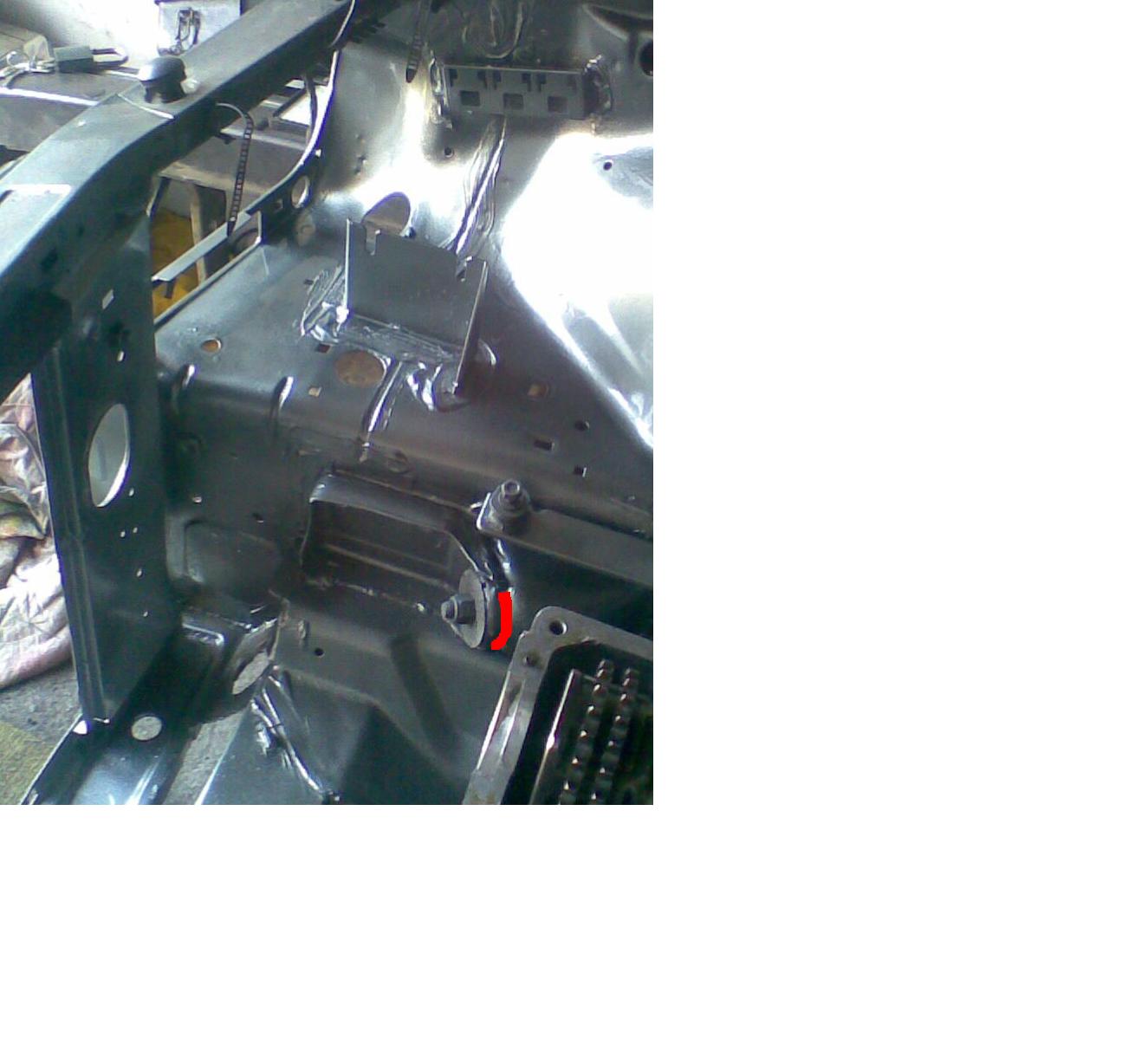

dnes jsem se dal do přední nápravy, mám připravenou druhou. Takže jsem sundal tu z auta a jak jsou v kastli uchycený ty pomocný tyčky horního ramene na štelování odklonu, tak mám na obou stranách lochnu- viz foto jenže má to ostrou hranu, žádnej rez, není to vytržený, vypadá to jako kdyby ital zapomněl dovařit housenku. Je to normál, nebo to mám zavařit?

Mám pocit, že tam vůbec housenka nemá bejt. To už někdo vařil ne ? Ono se to v tom místě rádo kroutí tak to vyztužil. Jinak to máš odporně bez koroze. Kdybys viděl moji v místě kde jsou cívky...
Re: údržba 75
já tam to červený udělal v místě, kde je díra aby to bylo jako poznat kde... Asi to obvařím, nelíbí se mi to.
Jo, je netknutá , celá. Jen se ze mě ale stává čichač výparů z ředidla, jak meju humus konzervační, abych ho tam zase pak mohl nastříkat. Jediná vada je že má máčklej nosník na levý straně u středovýho tlumiče .
Někde to muselo lehnout na břicho a já to nebyl... zkusím to vytáhnout, uvidím...

nevař to, zbytečně spálíš barvu a vyhřeješ plecha ve finále to bude ít menší pevnost než to máí teď. Drží to dost, za celou tu přibodovanou platev. Navíc na horní táhle působí síla nula nula nic, takže bych se tím nevzrušoval. Takových míst je na kastlích spousta.

Kůrkyne? A když to máznu jen karosářským tmelem? Když jsou tam origo gumy, tak je to schovaný, když dám powerflexy, tak mají menší průměr tak ta díra civí a bude mi to házet veškerej hudl do motorovýho prostoru.

Tmel bude lepší než svářečka v tomhle případě.

tak po návštěvě u Kůrkyna, jsme pořádným kompresiometrem zjistily, že komprese mého dieslu jsou následující :30,25,31,32 (předtím naměřeno max 19)
vzhledem k tomu že do spalovacího prostoru jde olej, tak budou KO kroužky nebo nějak šikovně prasklá hlava
