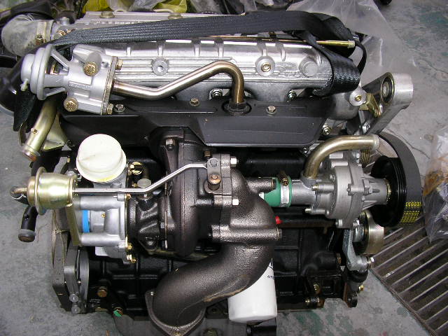

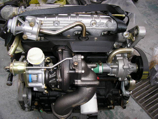

tady je motor ze 164ky kde je pěkně vidět wastgatem ty ho budeš mět někde ze spoda, protže na tvých fotkách cos mi poslal vidět nejni
je tam vidět závitová tyčka s matičkou, matičku povol a trochu tu závitovou tyč dotáhni, ideál mět ale budík, který napojíš kamkoliv do sání (mám měřák co sem koupil v prodejně se svářečkama cca 250Kč + obyč hadice)
ale pozor talk turba ti nepůjde nahoru, pokud nemáš přidáno na naftě (potřebuješ něčím to turbo roztočit- seriové nastavení vstřikovacího čerpadla ti zvedne tlak turba z cca 0,8 na 0,9)

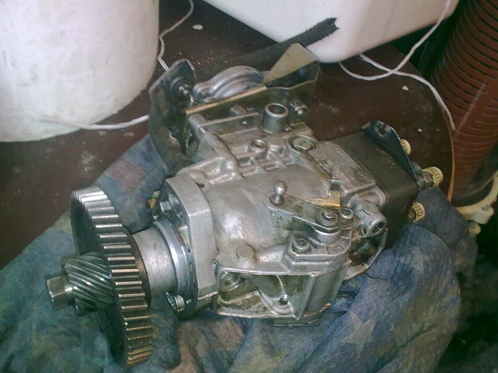

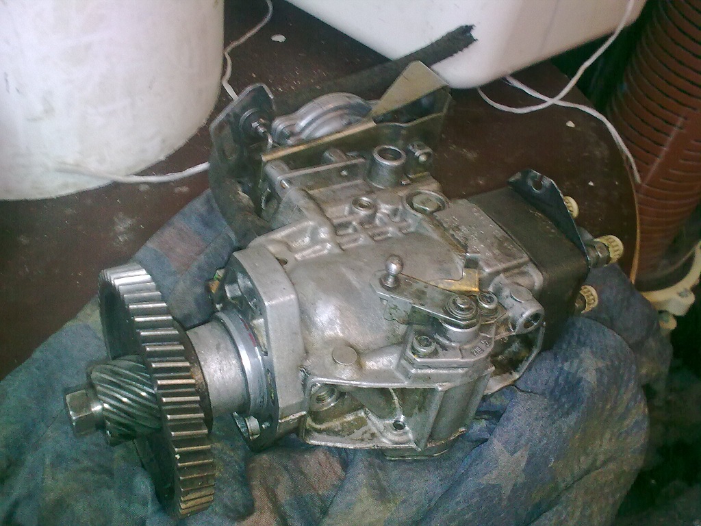

zde je to zminovane vstrikovaci cerpadlo, serizeno na 2.0 TD
Re: VM motori
Příspěvek od Milano75 » 25.7.2011, pon 12:22
tahle věc, není origo vstřikovací čerpadlo z VM motoru

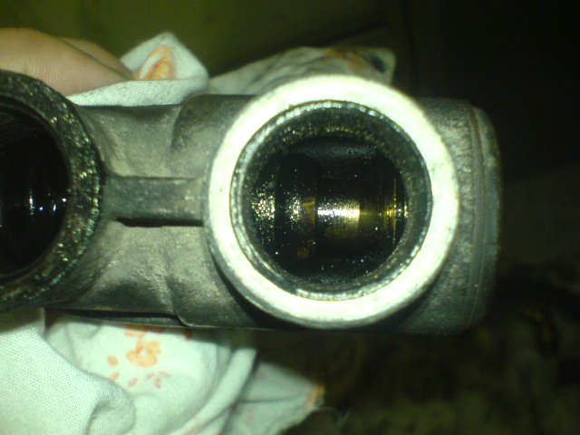

mno tak by mne zajímalo jak funguje tato redukce pro připojení OIL chladiče, která pochází z lancie.
má to termostat a přesto to nemá odtok do bloku, tzn olej musí vždy projít přes chladič, aby se dostal do bloku
k čemu ten termostat tam je??
