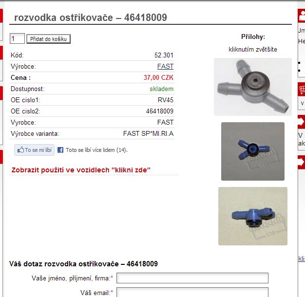

juraz3nca
Příspěvky: 756
Bydliště: 3nec
Re: ostřikovače
Příspěvek od juraz3nca » 10.1.2013, čtv 23:28
eper ukazuje cenu 1.8 GBP
já našel nějaké FASTy, možná po nějakém hledání by se našly i TRW a ty by snad měly vydržet déle..
jj, origo je origo :smt102

Zdarec,před pár měsíci jsem taky řešil ostřikovače vůbec to nestříkalo,koupil jsem ve FIATU nové ostřiky a taky nic.Tak jsem se mrkl na rozbočovač a ten byl v háji,takže jsem zašel na vrakač vzal jsem si rozbočovač z fiatu stillo za 10 Kč :-D namontoval a funguje to dodnes.Celková cena všeho 120 kč alfaromeo1
