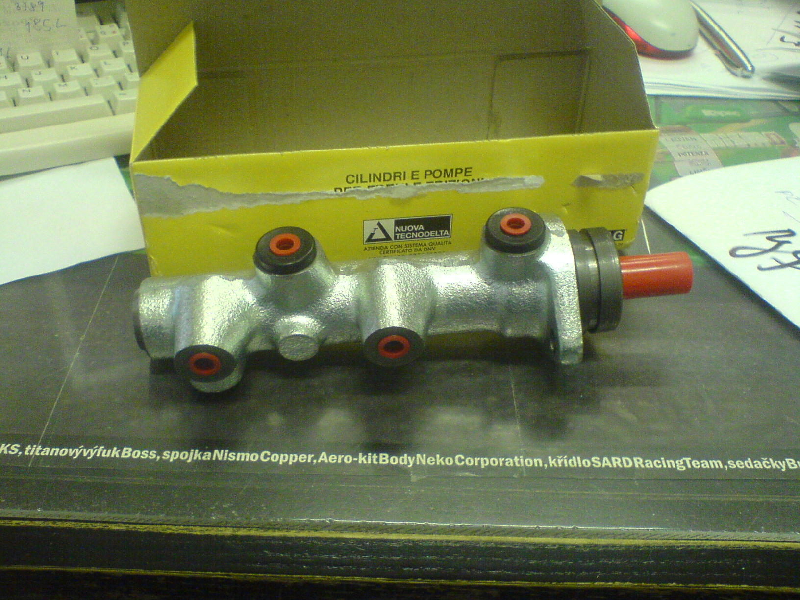

Příspěvek od Milano75 » 17.11.2010, stř 18:16
mno takže sem rozdělal hlavní brzdový válec a ejhle je vydřený v jednom místě, rozebral sem původní a ejhle je podřený a ještě horší gumičky
takže Kůrkyn měl pravdu, zadek nešel odvzdušnit, protože to propouštělo, takže jdem koupit nový :)
v autokelly mají jeden za 1500 a další za 4500, včem proboha může bejt rozdíL?????
na perofmateku mají válec o průměru 23,6 oproti 22,2, ale ta cena je poněkud vyšší
jak by to asi brzdilo s větším válcem a šlo by 22,2 převrtat a na větší?? :shock:

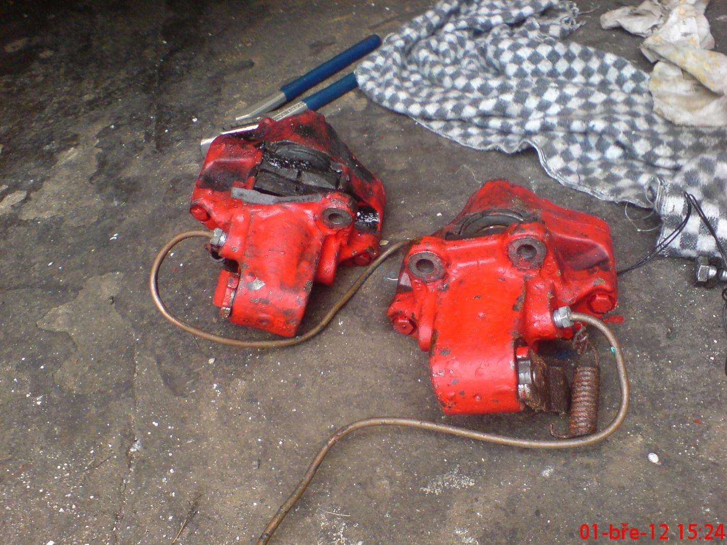

had&kříž
Příspěvky: 335
Re: Zadní brzdy
Příspěvek od had&kříž » 1.3.2012, čtv 18:24
ehm... byly na autě ani né měsíc...

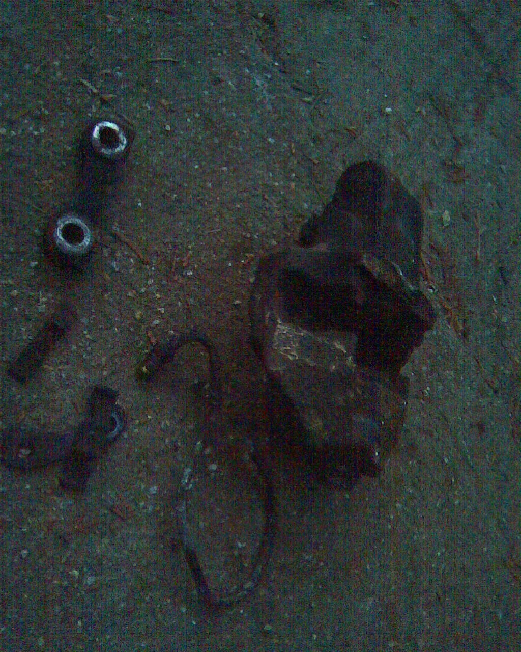

Rasputin
Příspěvky: 1946
Bydliště: Nitra
Re: Zadní brzdy
Příspěvek od Rasputin » 1.3.2012, čtv 20:02
hoho, takto sa urval aj mne minulu zimu (vid foto vyssie) ale mne z obidvoch dier, tebe to jedna prezila ako kukam. U mna primrzol kotuc k platnickam, co to bolo u teba?
