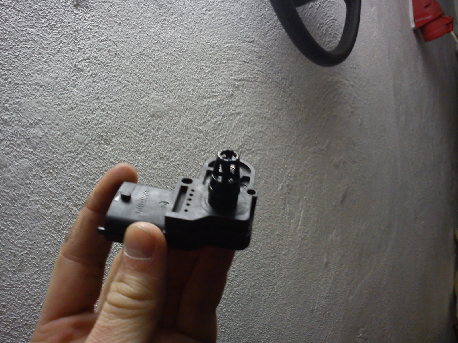

Čau chlapi! Tak když už si tu poměřujete ty svoje čidla, musel jsem se taky přidat..
Byl jsem na to zvědavej dvojnásob, protože je to pěkně dlouho, co mám DPFoff a čidlo jsem osobně nikdy venku neměl. O to víc mě pak potěšilo, když jsem ho vyndal - no, posuďte sami (viz foto). Takže jsem ho jen symbolicky otřel a vrátil zpátky..
Viva la CENDLER!!!
Re: Chyba (zkontrolujte motor) = EGR ventil, poraďte (AR 159
Tak aspoň vím jak to má vypadat
kouknu na to...
pekneeee
ja kdyz cistil EGR a vytahl cidlo tak bylo zahnojeny jako svina...
