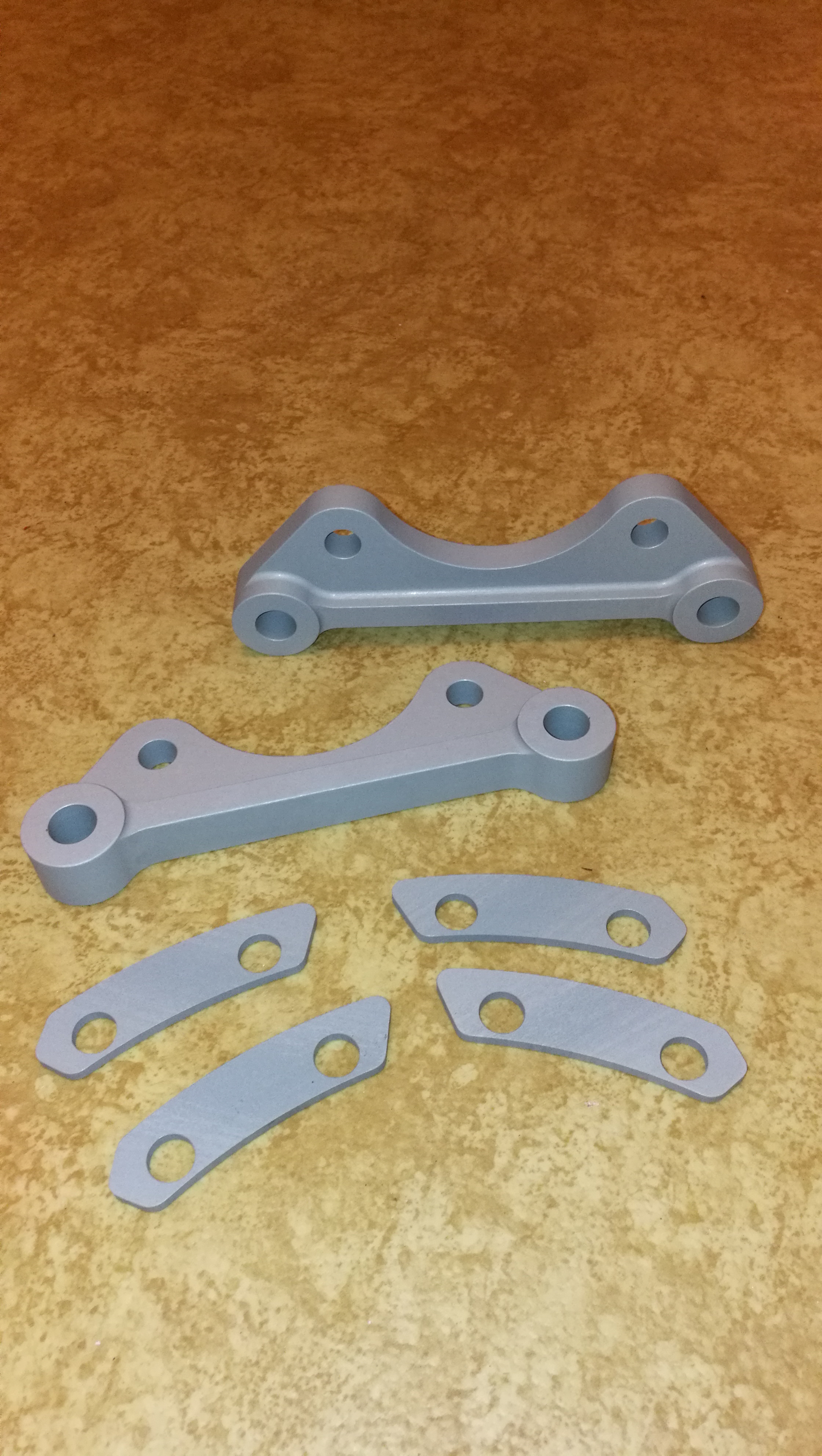

Ahooj kolegáčci alfaromeo1
Jelikož mám již delší dobu doma brzdiče z AR 166, rozhoupal jsem se k myšlence aplikování na mou 156.
Takže díky Perrymu, který zde uveřejnil svojí práci, musím přiznat, že ho budu kopírovat :D
Chci hodit do výroby redukce, které jsou určené na brzdiče 4-pístky ze 166, na kotouč o velikosti 305mm. Jako material zvažuju použít buď vysocepevnostní hliník, nebo ocel, s možností různých typů úprav ve smyslu povrchové úpravy, třeba barevný elox :smt041
Pokud by někdo z Vás měl zájem, tak mne prosím kontaktujte, jde o to, že čím větší objednávka, tím menší koncová cena. Nebo pokud by k tomu měl někdo jakýkoli jiný nápad, tak sem s ním :smt023
Pro představu jeden pár, pokud by se dělal jen jeden, tak cena je zhruba okolo 2.000,- Kč, při odběru 10 párů by cena měla být někde na půlce, samozřejmě také záleží na použití materialu.. *varim varim

Mam doma ted 4 pary redukci po 1500,-

Perry a z jakýho matroše? A ty rozměry mezi roztečema jsou 23.1, nebo již tolik zmiňovaných 21?

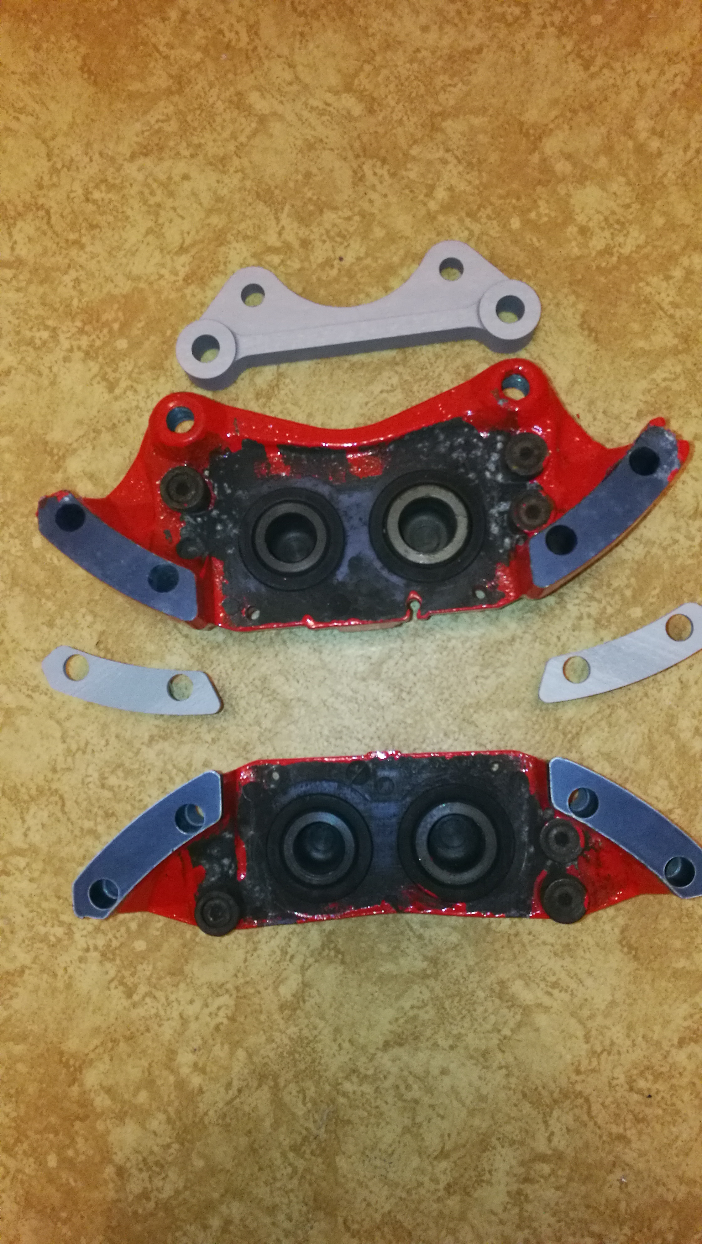

http://perry69.rajce.idnes.cz/Redukce_Brembo/
Letecky dural tridy 7 a ma lepsi odolnost vuci korozi to je to T7351 co je napsano na tom matrosi a jeste naeloxovan. Roztec der je 21.

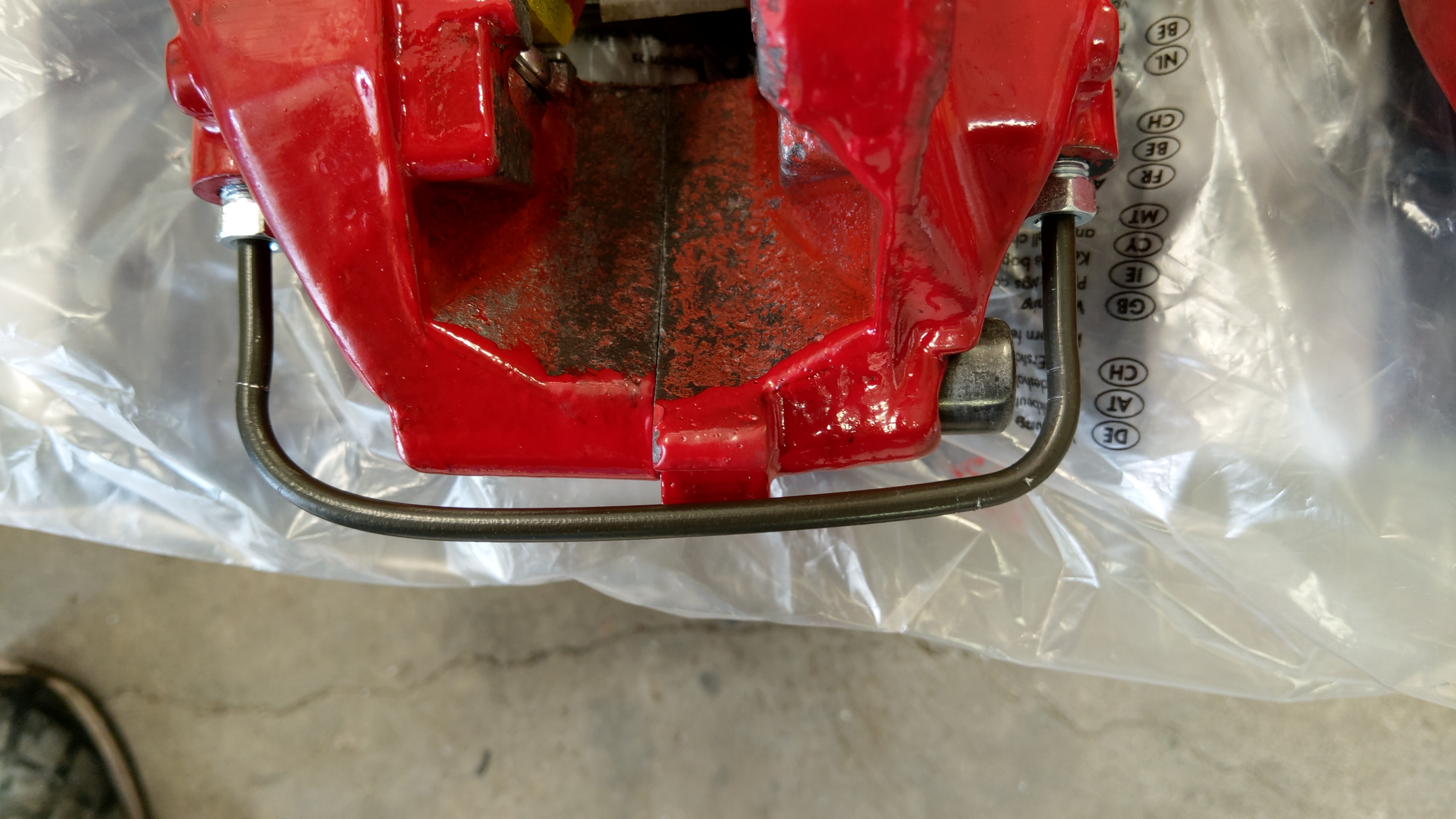

dávám si tu dokupy jedny bremba ze 166 ..... nemá někdo poznamenanou délku propojovací trubičky ? koupil sem si sice 5m trubky ale zatím tu jen nadávám a mám 3 zmetky :D a taky by se hodily utahovací momenty na šrouby co spojují dvě půlky třmenu :)
edit:
nakonec sem zůstal u 230mm, chtělo by to míň aby byly víc natěsno ale už na to nemám nervy...

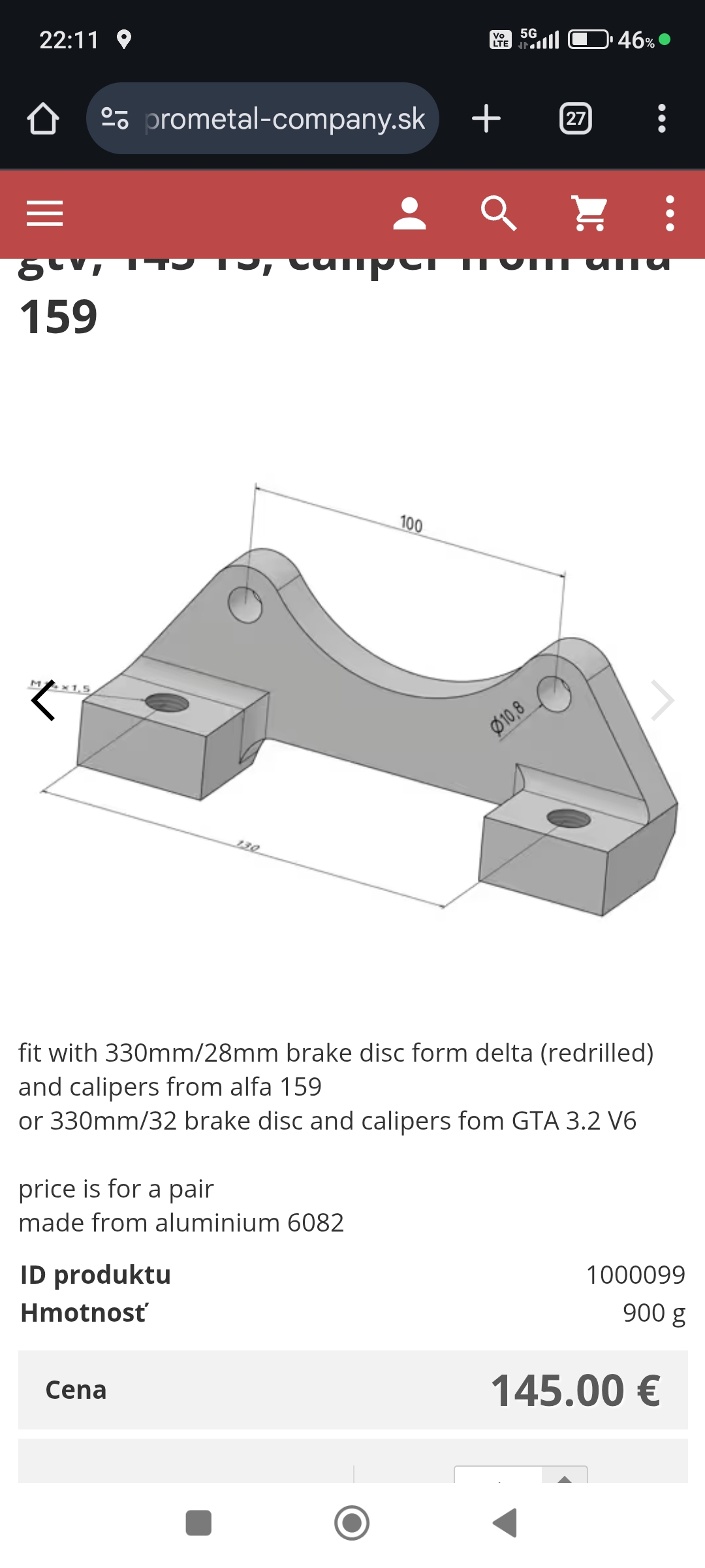

Je tato redukce správná pro použití 166kových brzdičů na 330mm kotouče na 156 ? Díky moc.

Ne, tohle je výkres na 305mm kotouč.
Mám ale doma sadu i na 330mm s rozšířením brzdiče na 32 mm kotouč

Zdravím měl by někdo redukce na brembo 330mm mám je z 156 crosswagon což jsou stejně brzdy co má GTA

Kamil Veselý píše: 27.2.2025, čtv 08:08 Zdravím měl by někdo redukce na brembo 330mm mám je z 156 crosswagon což jsou stejně brzdy co má GTA
To je úplně jiný tip brzdiče radiální/axiální uchycení. Tam je ideální si to sehnat s těhlicema, když už jsi sehnal 330 brzdiče.

Příspěvek od Kamil Veselý » 17.3.2025, pon 07:53
Tehlice mám ale z toho crosswagona jenže ty tehlice jsou o 2 centimetry delší než normální tím pádem horní rameno je kousek od dorazu když auto pustím na zem a navíc má ta tehlice větší prohyb vzadu a je to opřené o tlumič o tu spodní misku a tehlice z Gt 3.2 nebo 156 GTA se mě zatím nepodařilo já já vím že ze 166ky to má jiné uchycení proto sachnim tyhle redukce co tu někdo dával vypadají stejně jak tam jsou originál ale ty co tma mám mají 130mm a já potřebuju stejně jen 100mm úchyt stejně jak je tady na fotce
