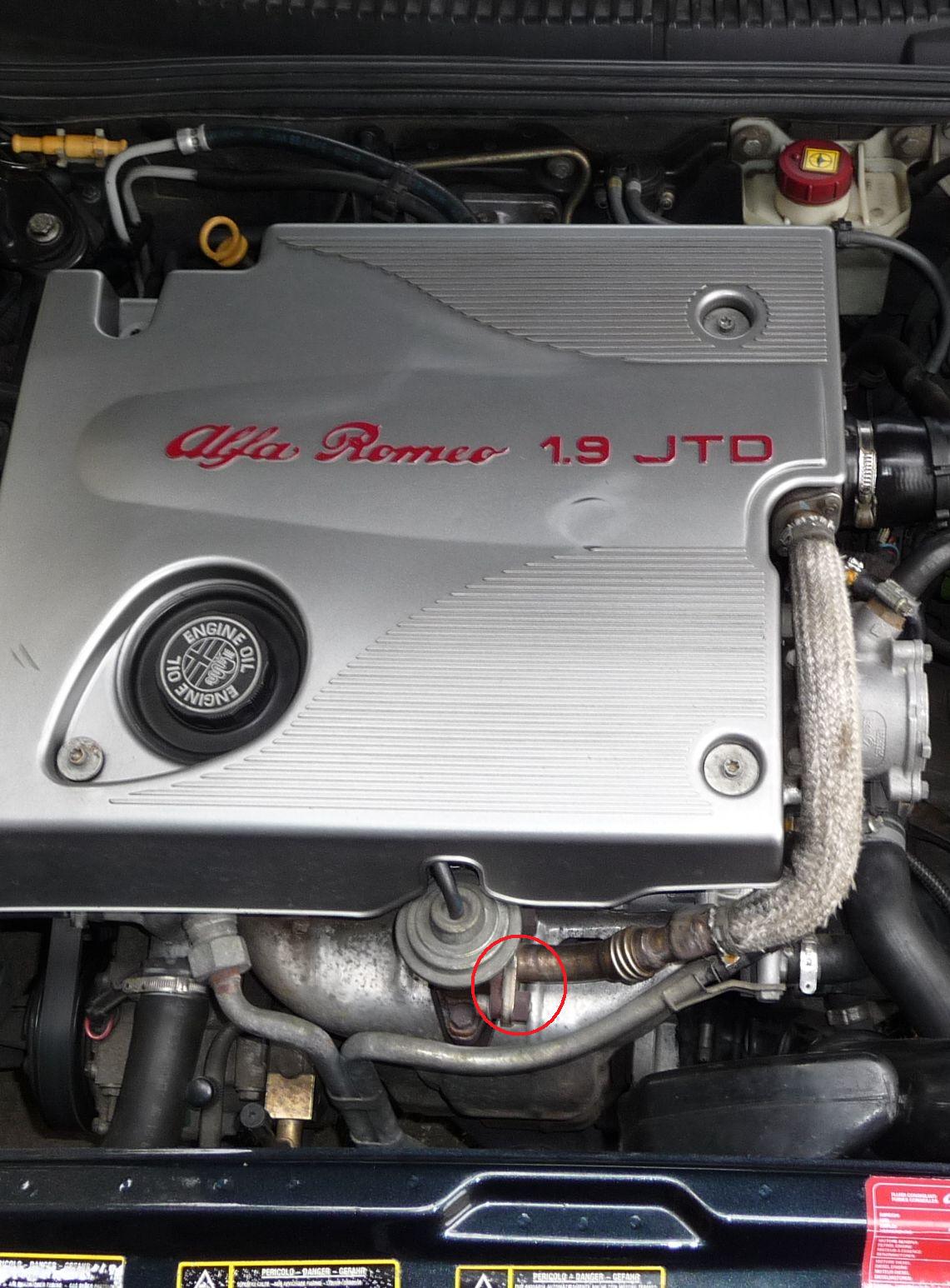

Tak jestli to chapu dobre, tak to staci zaslepit na vystupu z EGR ventilu (viz. obrazek) ?
A nic vic ?
Peugeot 206 GTI [99kW][2000]
Zion
Příspěvky: 246
Registrován: 24.3.2009, úte 11:48
Bydliště: Mikulov
Re: EGR ventil
Příspěvek od Zion » 2.5.2010, ned 14:29
Chlapi tak co ? chci to vyzkouset :)
Staci to teda zaslepit jen na tom vystupu jak na obrazku ? nebo na vstupu od svodu ?
Nebo to cele demontovat a zaslepit diru u sani a u svodu ?
Alfik
Příspěvky: 569
Registrován: 8.12.2007, sob 14:03
Bydliště: Vsetin-CZ,PB-SK
Re: EGR ventil
Příspěvek od Alfik » 2.5.2010, ned 17:31
Na vstupe do EGR.

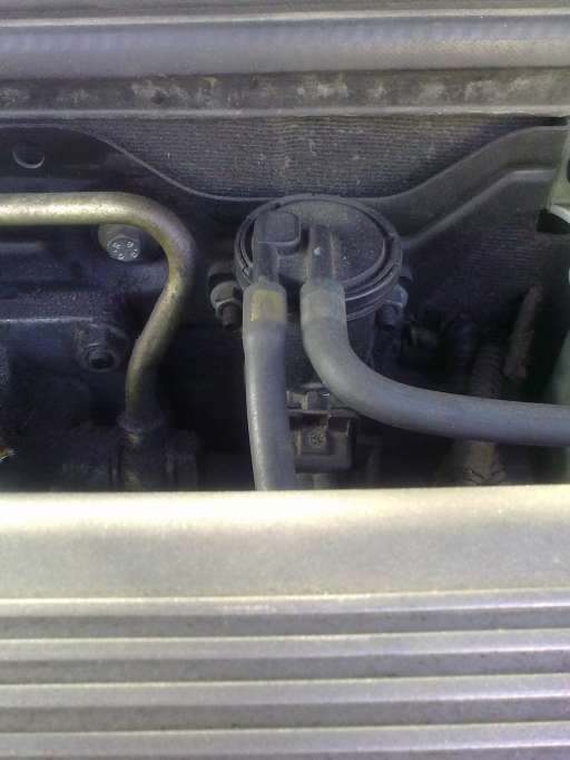

jano44
Příspěvky: 88
Registrován: 10.3.2010, stř 21:55
Bydliště: Smilno
Re: EGR ventil
Příspěvek od jano44 » 9.7.2010, pát 21:42
Je vsetko ok ked hlasnejsie bzuci ten elektricky ventil ovladania egr? Myslim to na obrazku. Doteraz som si nevsimol, zeby tak bzucal. Mam 77 kw JTd. Diky.

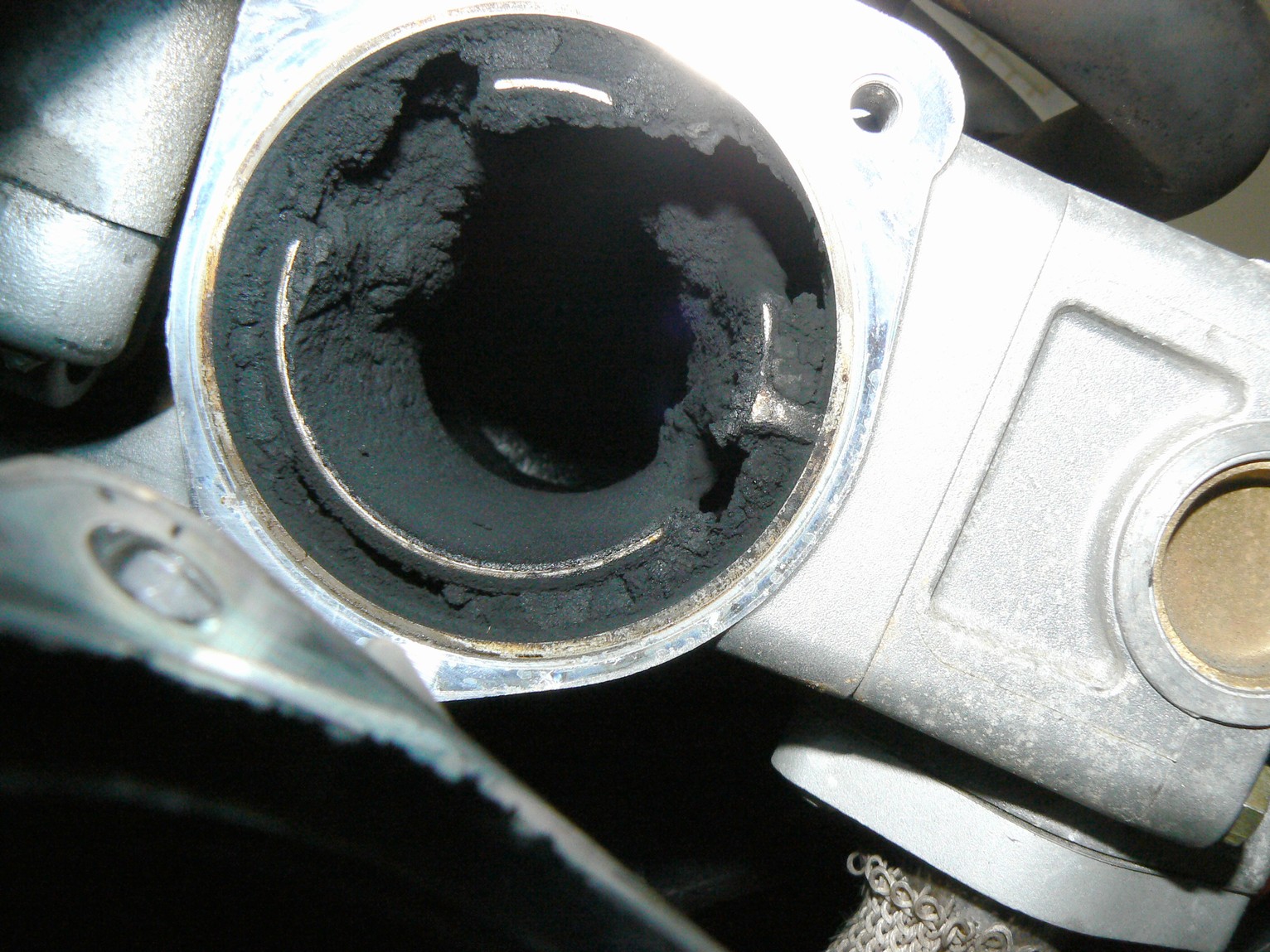

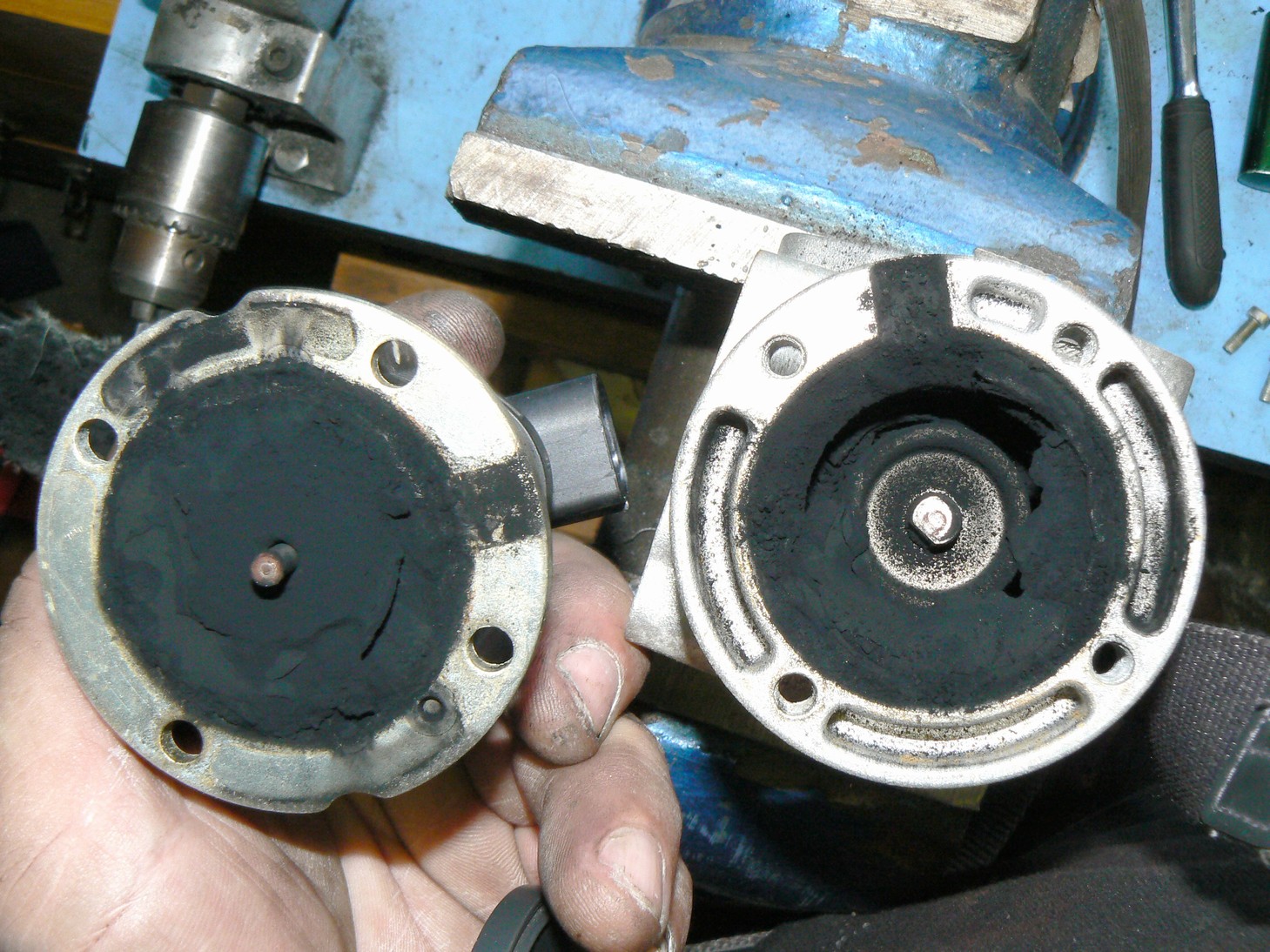

tonasumik
Příspěvky: 308
Bydliště: někde u Brna
Re: EGR ventil
Příspěvek od tonasumik » 10.7.2010, sob 07:49
Jen pro ilustraci a názorný příklad jak může egr ventil být zanesený. Fuj, pak to má jet.
