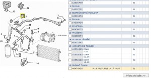

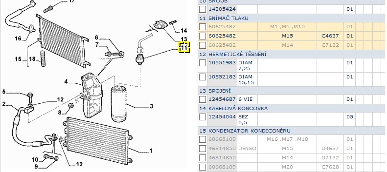

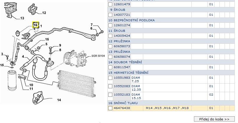

ja tam ale zadnej tlakovej snimac nebo nic podobneho nemam.mam 2001 jtd manual klima.necvaka ani relatko v rele boxu ani ta volnobezka na kompiku nesepne.tlacitko ovladani normalne sviti.kde vsude jsou pojistky?
Re: Klimatizace
Příspěvek od Dallen » 10.6.2013, pon 12:20
Tlakový spínáč maj všechny auta s klimou. Ale jestli víš, že ho tam nemáš tak si patrně odborník a další rady netřeba. :wink:
Zajeď do servisu, nech si to naplnit a uvidíš jestli to bude fungovat. Jestli jo tak se píď po uniku buď inertem nebo barvivo
viki
Příspěvky: 214
Bydliště: čáslav
Re: Klimatizace
Příspěvek od viki » 10.6.2013, pon 12:25
ted jsme koukali u kamose na stilu s tim samim motorem a ten na na trubce od klimi ma ten snimac kterej ja tam vubec nemam.s baterkou jsme prosli trubky a nikde nic tak nevim kde by to bylo schovany.
Re: Klimatizace
Příspěvek od Dallen » 10.6.2013, pon 12:29
Vtom případě bych to nechal sešrotovat a šel hledat auto kde ho uvidíš :smt023

Re: Klimatizace
Příspěvek od coyote » 11.6.2013, úte 22:17
Stilo = jiný auto než 147. Takže překvapivě ty čidla na stejných místech být nemusí. Podle mě je tvému zraku jen a pouze ukryto (myslím že bude vepředu pod pravým světlem...).
EDIT: Máš pravdu, není tam :wink: ...
