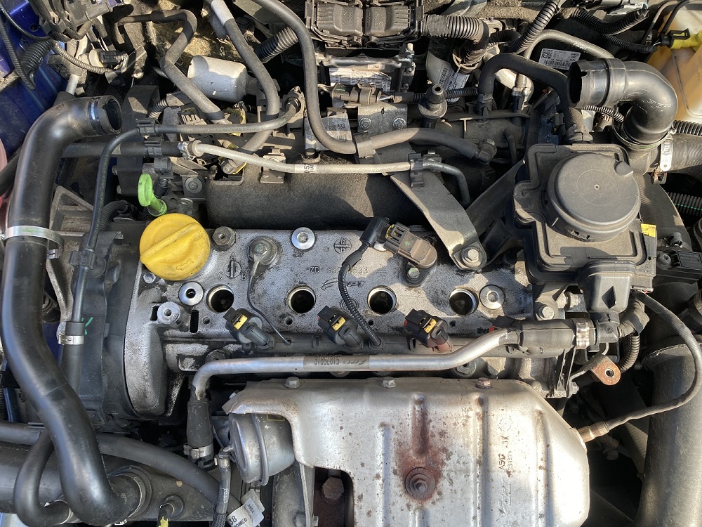

Nedávno jsme slavili 200tis.km a asi dva dny poté se mi při odjezdu z práce během zrychlení na dálnici rozsvítilo kuřátko. Sice to nespadlo do totální nouze, že bych nepředjel Avii, dalo se jet normálně stále na "N" ale nešlo už přepínat DNA a kuřátko stále svítilo. Tak jsem to napojil na diag a mělo to zaevidovanou chybu P2097. Těch příčin může být mnoho, od špatných lamda sond, netěsného výfuku, až přes špatný vstřikovač, kdy není vyrovnaný tlak paliva. Jelikož jsem měl nedávno problém i se starty (pouze dva dny, od té doby klid), měl jsem připravené nové originální svíčky + jsem koupil novou cívku, kdyby náhodou jedna byla viditelně vadná. No nakonec jedna cívka byla na první pohled jinak "obarvená" (3.válec), kdyžtak dejte vědět co by to mohlo znamenat. Nahradil jsem ji novou cívkou, svíčky rovněž vyměněny, no pro jistotu jsem doobjednal zbývající tři cívky ať je jistota, že je to v richtiku. Zkoušel jsem ještě vyměnit lambdu za katalyzátorem, ale v domácích podmínkách bez plamene to nedám, prostě je tam zarostlá po těch letech, každopádně koukal jsem, že vlnovec už je v nějakých místech roztřepený, nikde jsem nenahmatal netěsnost, ale to neznamená, že tam nemůže být,
S tím mám spojen ještě jeden problém a to zápach benzínu když někde zastavím s ohřátým motorem.
Říkám si jestli mi třeba někde neprofukuje výfuk, jde mi to pak do introše a ještě mi to třeba způsobuje chybové hlášení.
Tak dejte vědět co si o tom myslíte, pár fotek přikládám níže

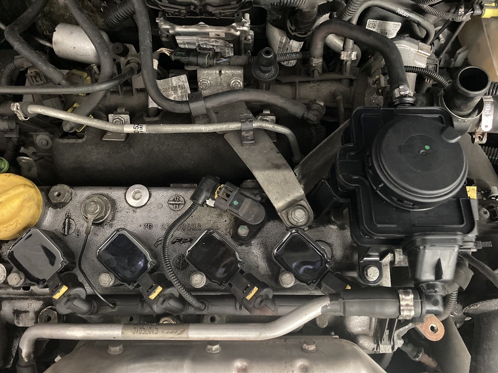

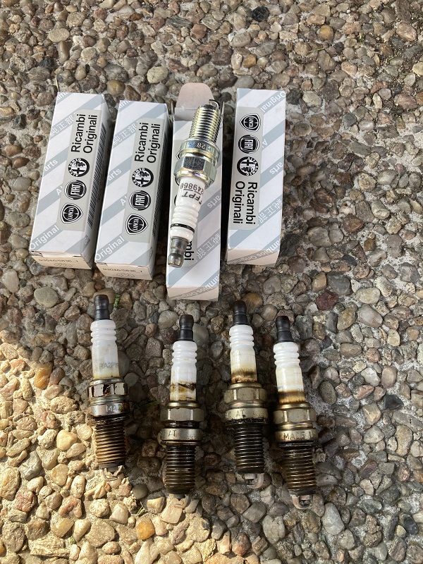

Takže aby se něco dělo:

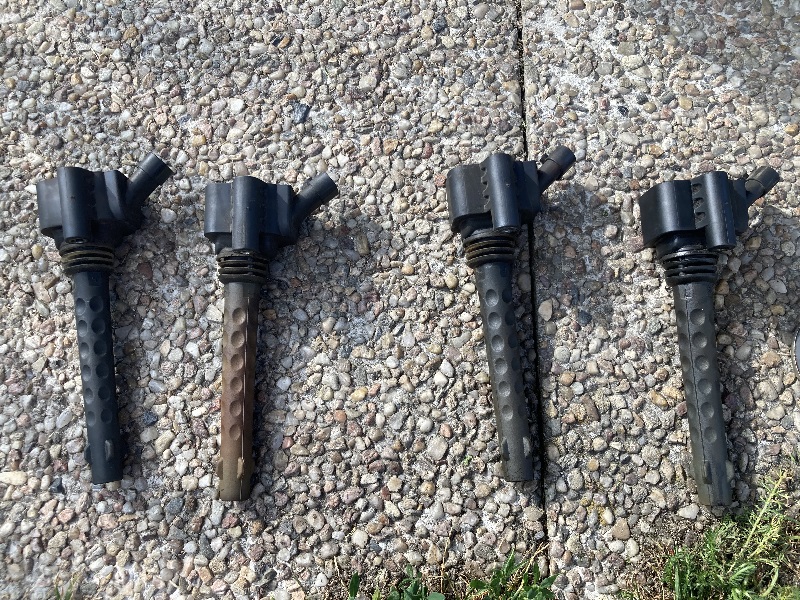

Doplnil jsem zbývající cívky + překontroloval dotažení svíček momentovým klíčem. Svíčky vypadají po necelém měsící ježdění stejně, takže asi dobrý.
Taky jak jsem začal s Giuliettkou dojíždět do práce, protože jiný auto teď nemáme, tak samozřejmě kilometry tam začaly naskakovat až jsem zjistil, že mám na oleji 12 000km takže jsem si naobjednal nějaký cajky a vyměnil jsem si olej sám. Nechal jsem to přes noc pořádně odkapat a musím říct, že byl teda černej jak prase. Nasadil jsem taky novej vzduchovej a pylovej filtr a auto si teď jenom povídá
Teď ještě nechám vyměnit lambdu za katem, ale po výměně všech cívek se zatím chyba P2097 zatím nerozsvítila.

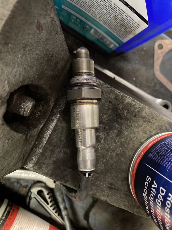

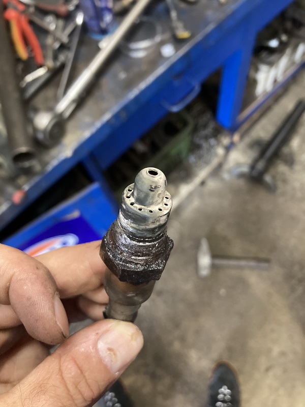

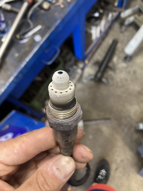

Dneska tedy ještě nějaké dodělávky, tentokrát u mechanika, já jenom podával nářadí

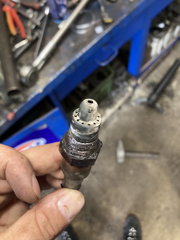

Obě nové lambdy, tu za katem na výfuku bych sám nesundal ani náhodou, musela se použít velká páka, aby lambda vylezla bez závitu, takže pak ještě proříznout závit do výfuku , ale povedlo se, takže poléčeno. První lamda (horní před katem) šla v pohodě.
Takže ted už jen sledovat, jestli se rozsvítí chyba P2097, ale předpokládám, že je to zažehnáno.

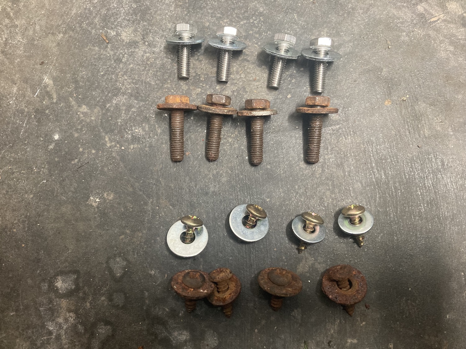

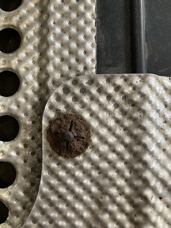

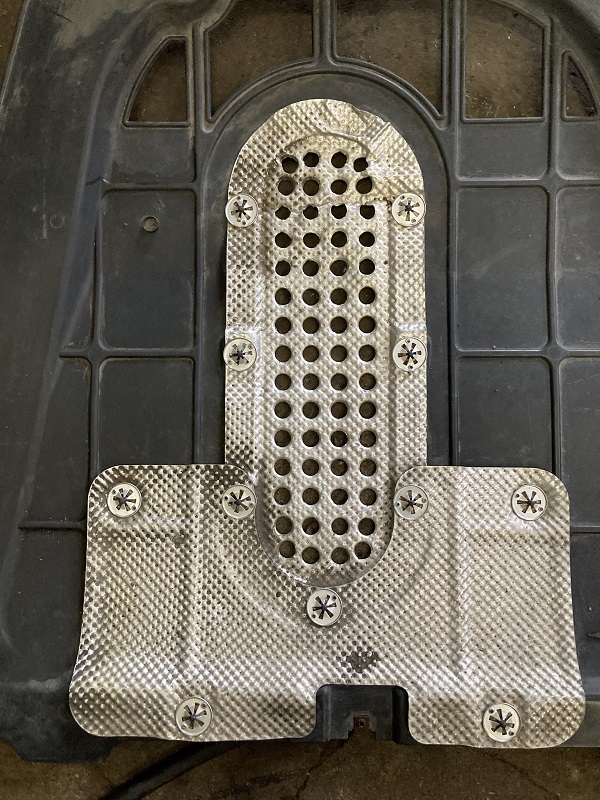

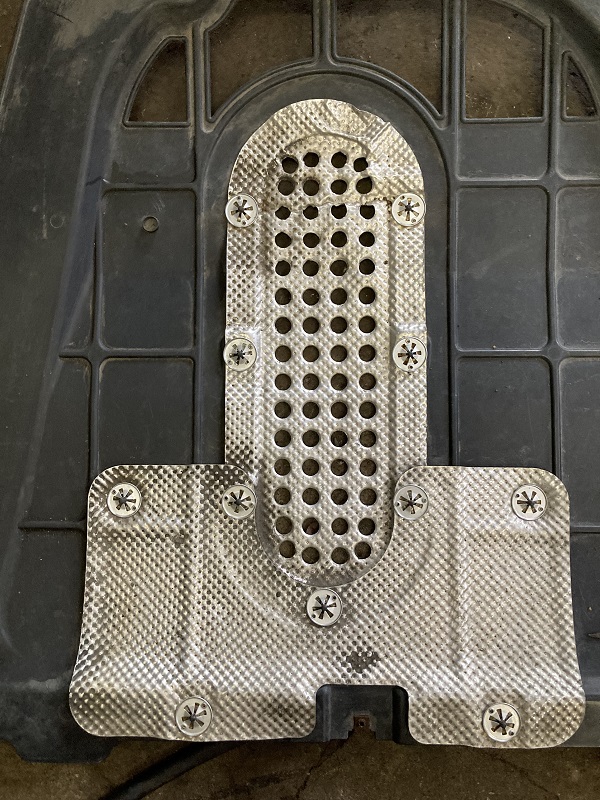

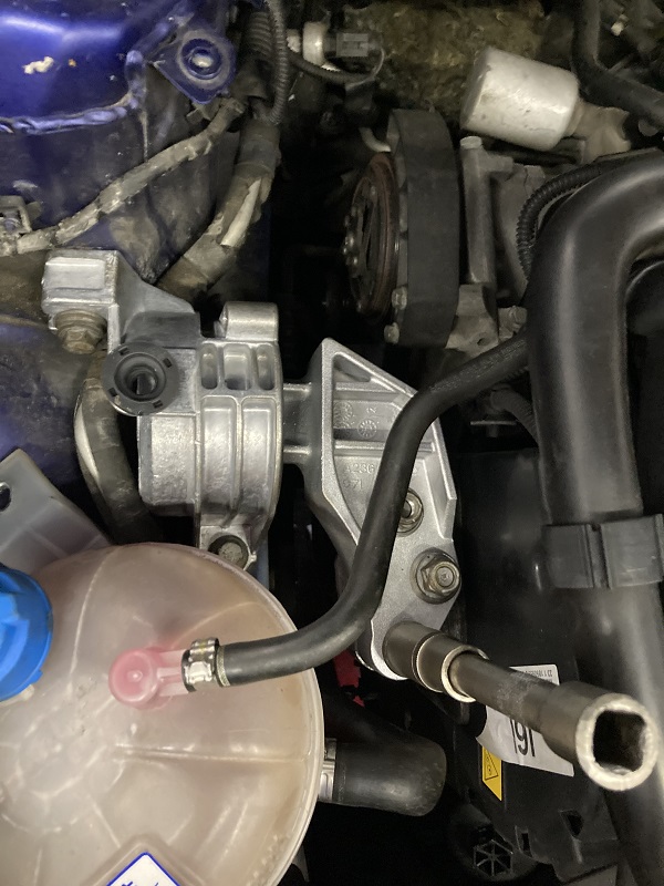

Nechal jsem rovnou vyměnit i silentblok motoru na pravé straně, byl už špatný, což se u Giulietty snadno pozná, že při stání na volnoběh se chvěje pravé vnější zrcátko a spolujezdec cítí silnější vibrace v sedačce oproti řidiči

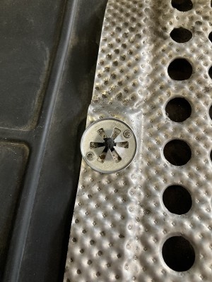

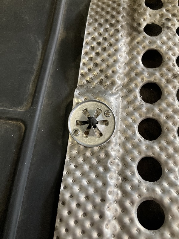

Když byl sundaný dekl, rovnou jsem nasadil nové vějířové podložky, které fixují tepelný štít k plastovému krytu. Stávající podložky už byly fakt mizerný. Holt 9 let je 9 let.
Auto ted jede nádherně, jsem fakt spokojen

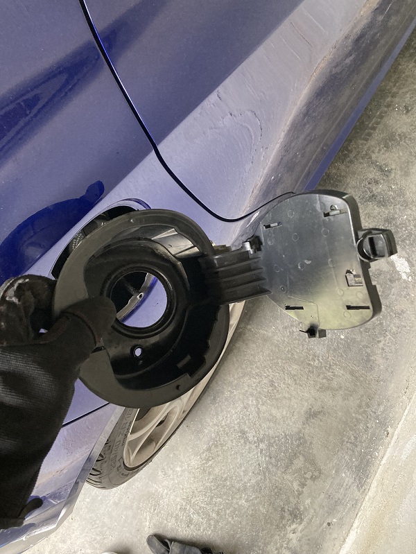

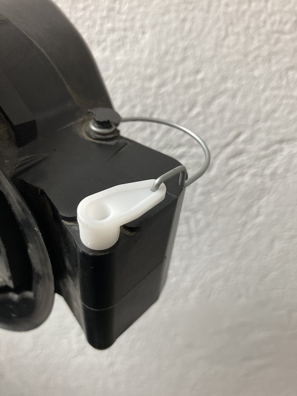

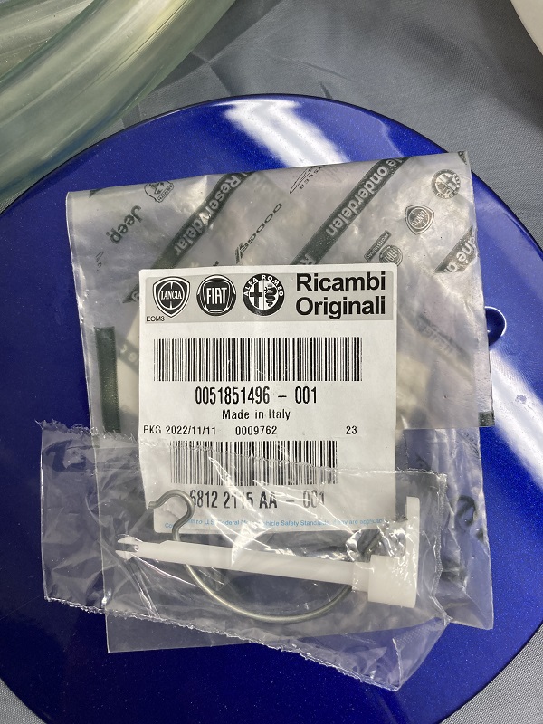

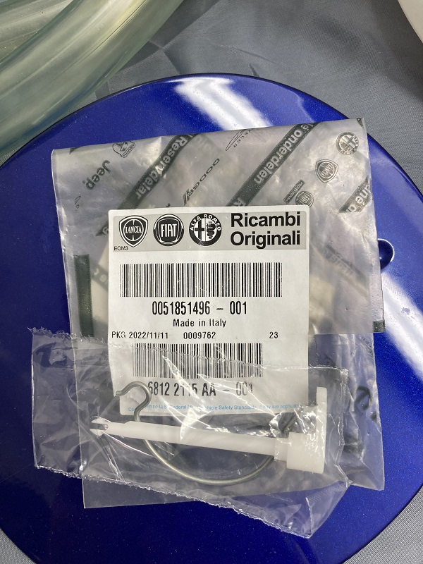

Aby nebyla nuda, začal vaklat kryt víka nádrže, zkrátka ulomil se ten plastový kolík který společně s pružinou tvoří pant dvířek.
Objednal jsem za takřka 300,-Kč nový kolík s pružinou a vyměnil, takže dvířka odpruženě zavírají/otevírají jak zamlada

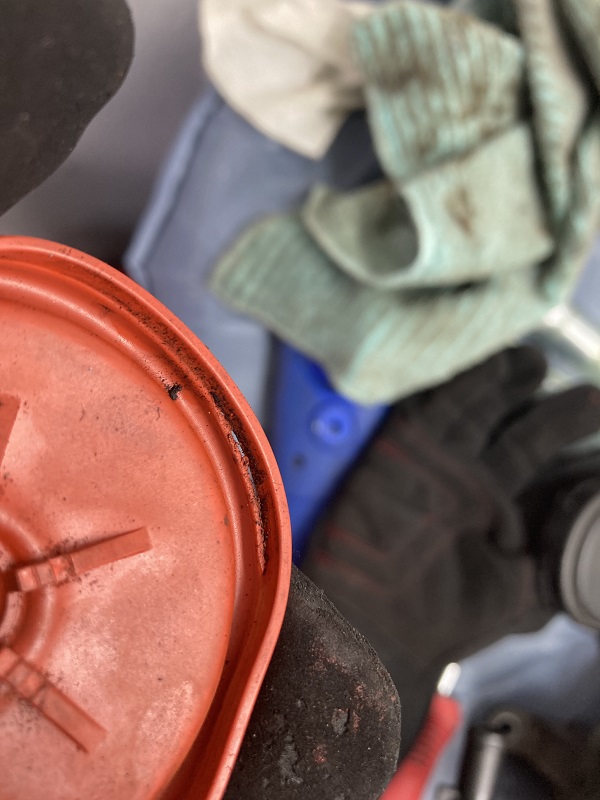

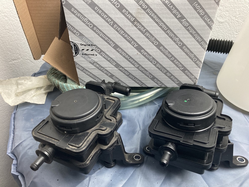

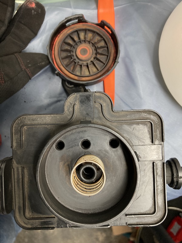

Kouknul jsem ještě na separátor, který by mohl zapříčinit vniknutí spalin do interiéru při stojícím autě, ale nebyl nějak znečištěný, ale membrána v něm má malou trhlinu, tak si říkám, jestli to taky nemůže být příčina ne úplně správné funkce, možná dám novej a hotovo.

Vyměnil jsem separátor pro odvětrání klikové skříně, ale problém s nasáváním spalin do interiéru to nevyřešilo, ale tak aspoň člověka potešilo, že ten předchozí už nefungoval správně, nehýbaly se vevnitř klapky.

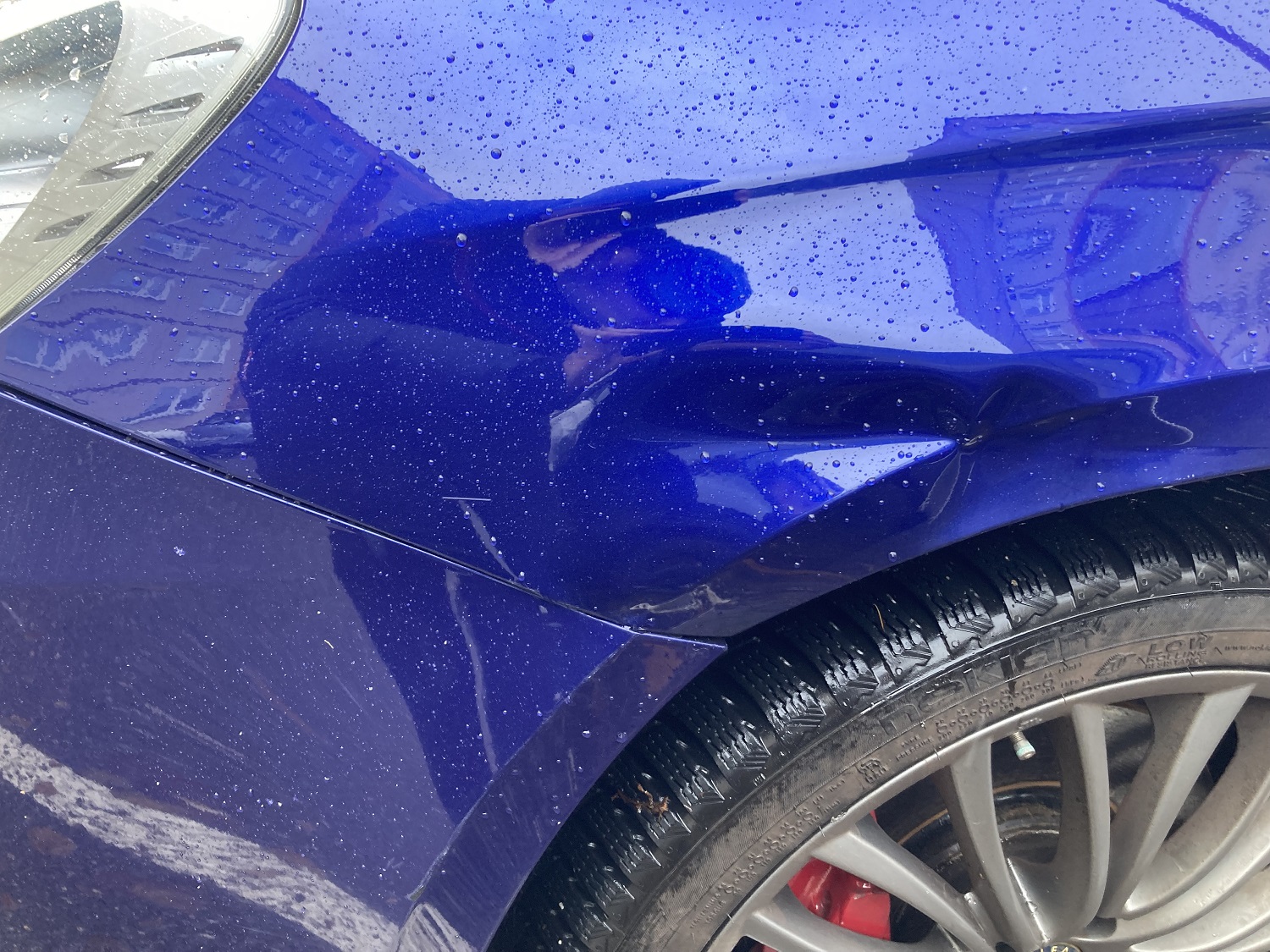

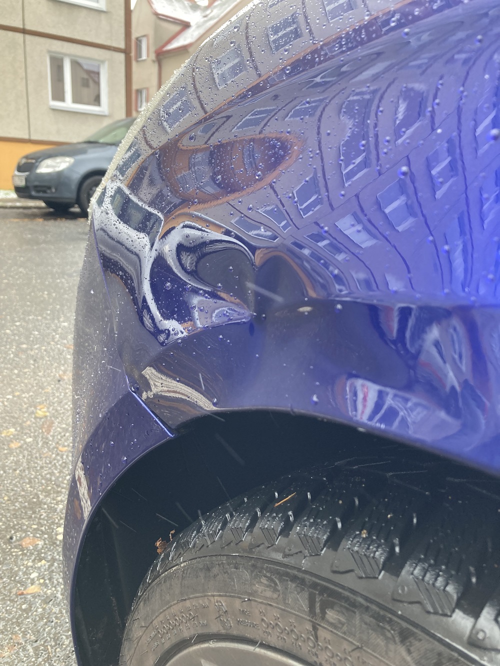

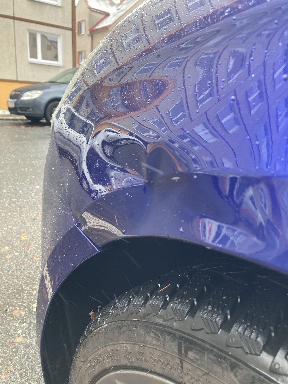

No a dva týdny po té, asi 3 dny před Vánocema, vyjížděl týpek z parkoviště a promáčkl nám blatník. Naštěstí neujel, ješte zavolal policii aby se to sepsalo, takže dobrý, ještě nejsme charakterově tak zkažení
Jelikož si to nechci zpravovat sám a pořád chci aby to auto vypadalo pěkně, odvezl jsem to v půlce ledna do Imofy.
No a auto je opravené, faktura je za 67000,-Kč, protože se měnil i nárazník kvůli utrženému držáku ostřikovače světla a nárazníku.
Přítelkyně si mezitím pojezdila v náhradním autě Fiat Panda Hybrid, kde se pak taky cca. za 20 dní nasčítalo 10500,-Kč za půjčovné, takže celá sranda celkem za 78000,-kč
, ale už přišla potvrzení od pojišťovny že bude vše proplaceno. Řekl bych, že celkem rozdíl, oproti tomu, že nám nejdříve nabízeli 13000,-Kč hned na ruku

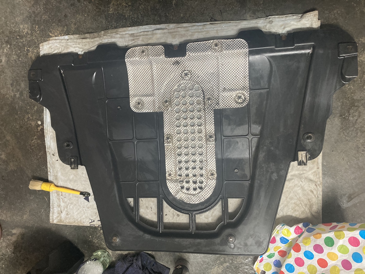

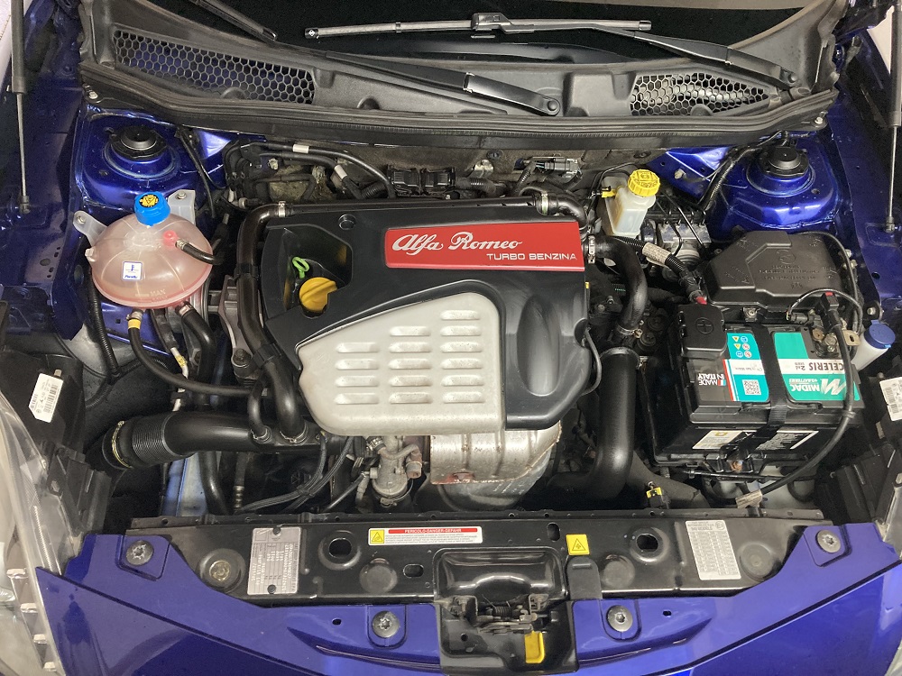

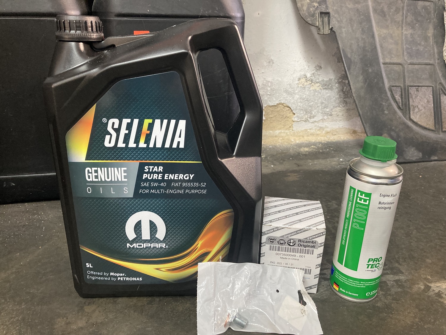

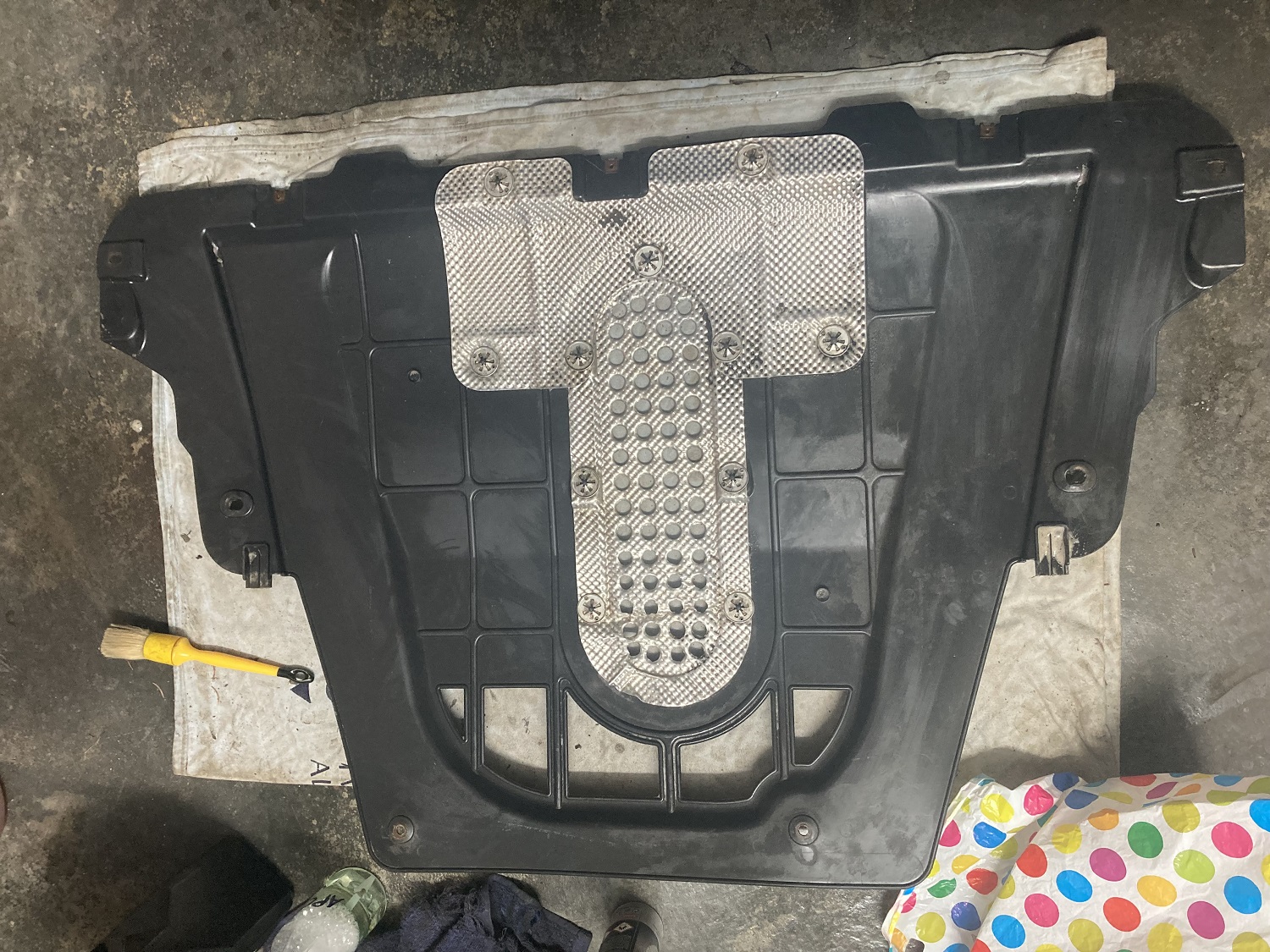

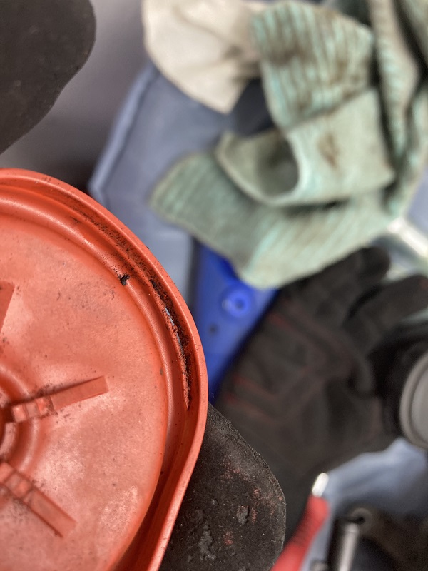

V rámci předjarní údržby jsem vyměnil olej s filtrem, teď to vyšlo po 8 tis. km, abych si to po předchozím protažení intervalu zarovnal opět na celé desetitisíce. Vyzkoušel jsem rovnou taky něco pro mě novýho a to proplach od Pro-Tec. Takže jsem to v motoru nechal asi 12 min. převalovat a pak jsem vypustil olej černej jak z nafťáku.
Po půldenním odkapávání jsem večer pak dal novej výpušťák, origo filtr , nalil olej, očistil dekl a vyměnil rezavé šrouby z deklu za nové.

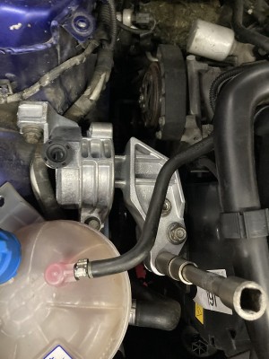

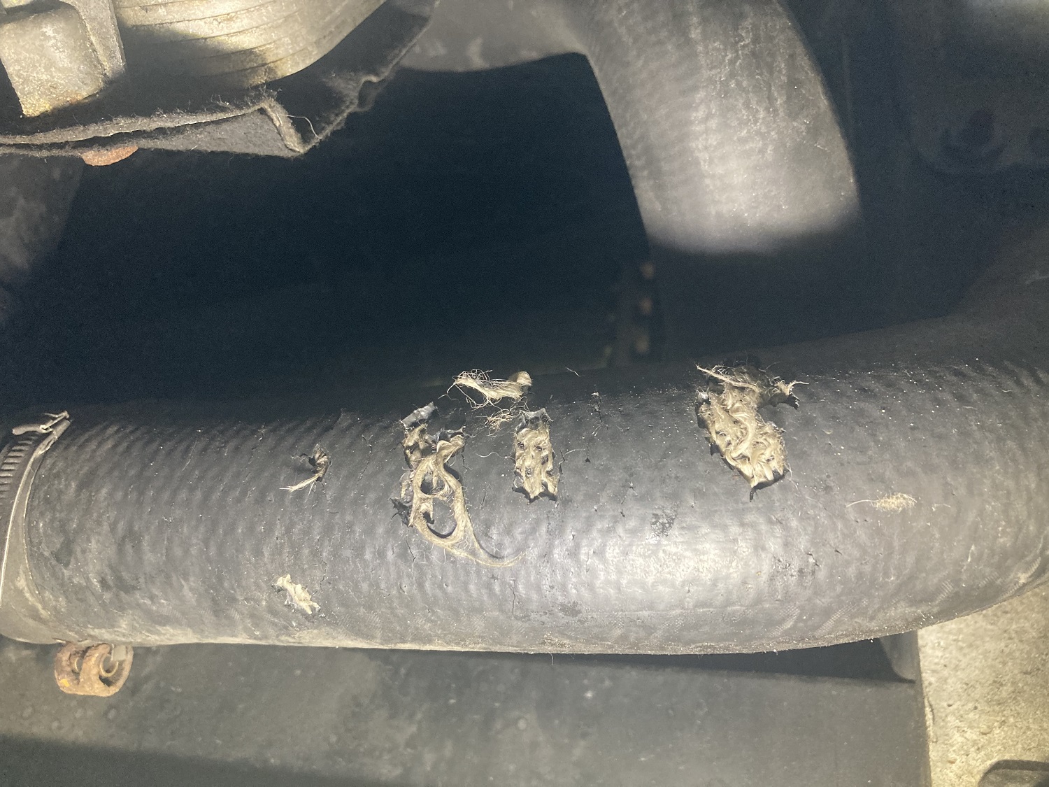

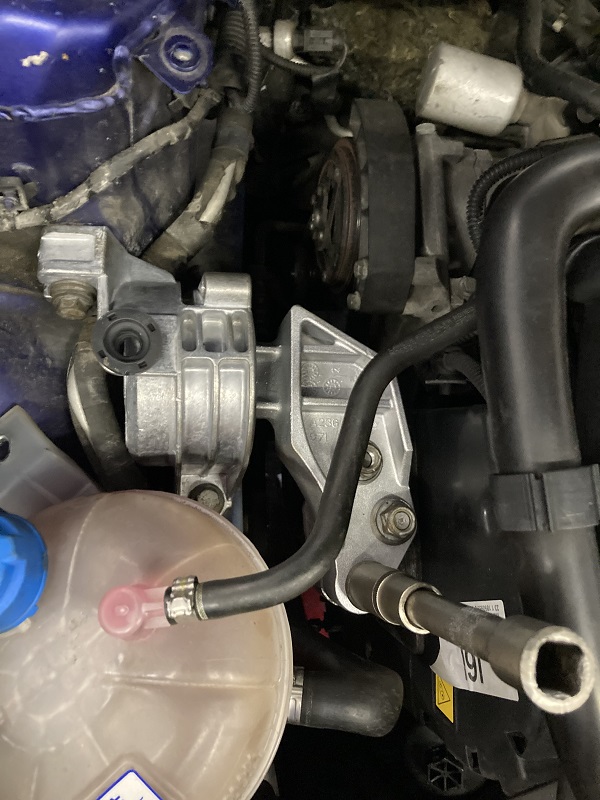

Při tom jsem zjistil, že hadice (asi od mezichladiče?-musím to ještě prozkoumat a zorienztovat se která to je) je už nějaká unavená.
Takže ono se vždycky nějaké téma najde. Navíc v květnu jde auto na STK tak ať je v šolichu.
