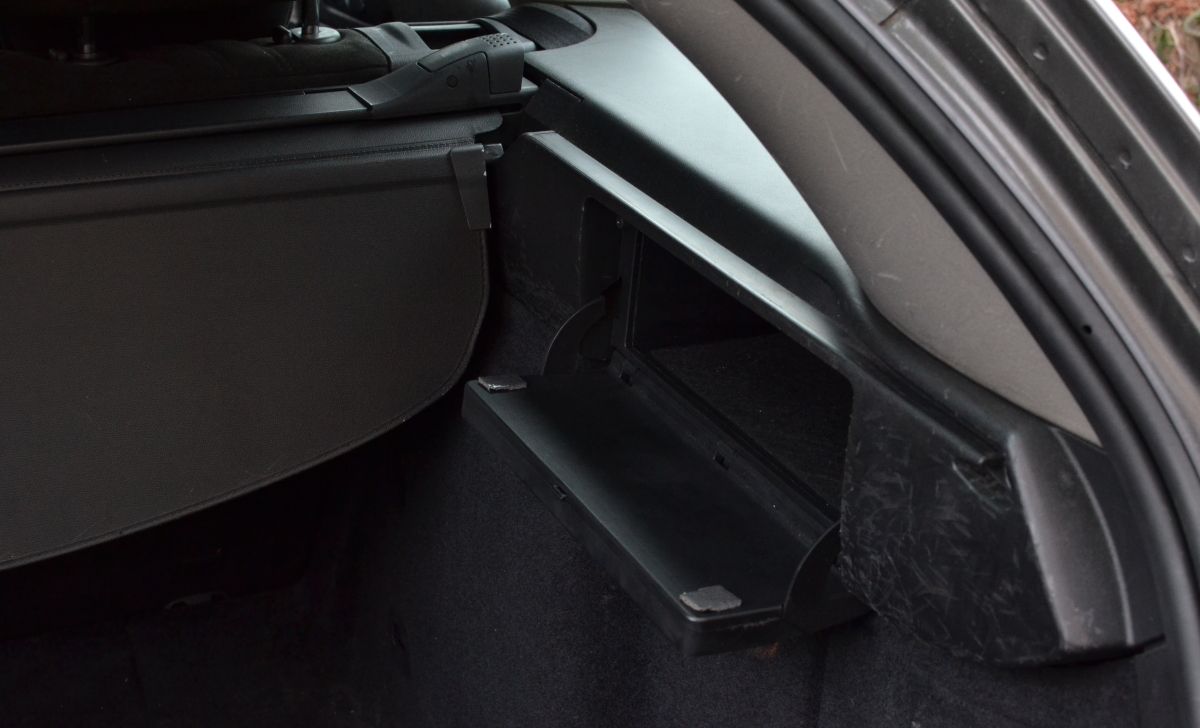

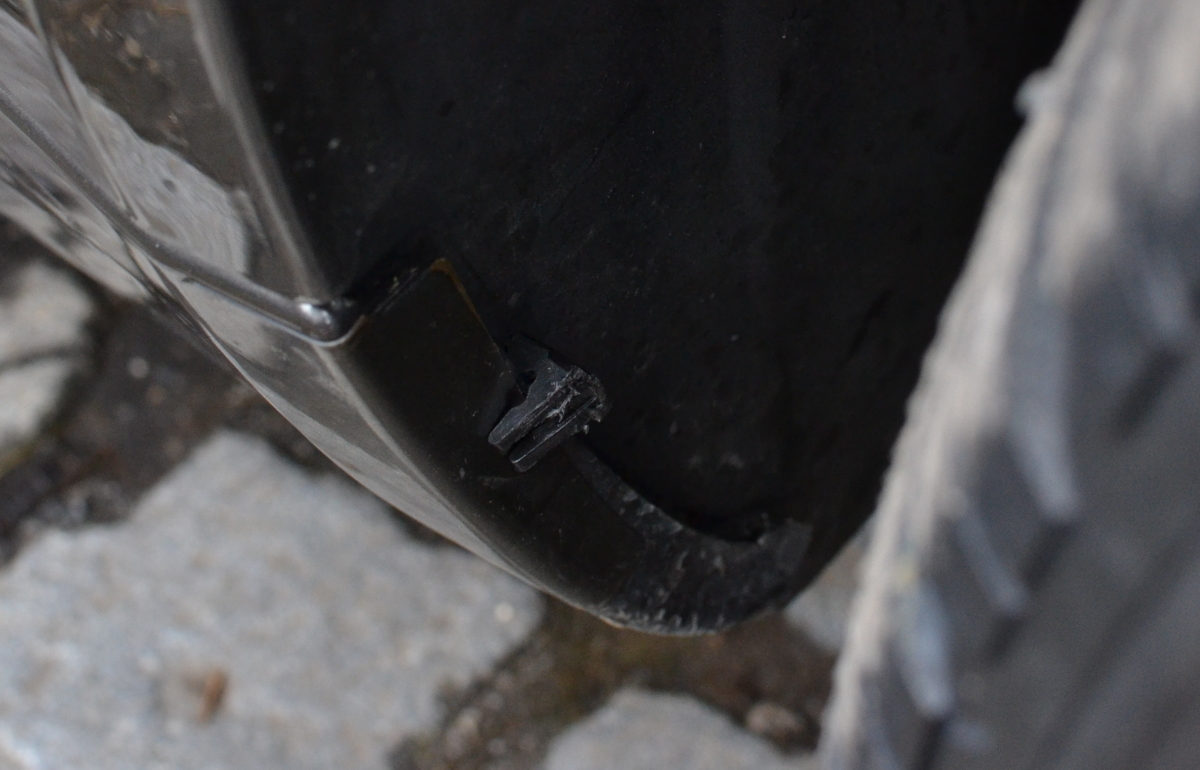

Dneska jsem vyhrál boj s pazvuky v interiéru, které mě trápily necelý rok
Problém č. 1:
Nad 70km/h bylo slyšet jakoby plechové drncání odněkud z A sloupku/dveří spolujezdce/podlahy spolujezdce (těžko se dalo určit). Čím víc byl protivítr/boční vítr, tím to drncalo více. Pokud pršelo, nebo bylo mokro, nebylo drncání ani nad tuto rychlost slyšitelné, tzn. že voda někde něco vymezovala a neozývalo se to. Všiml jsem si, že zadní spodní část pravého podběhu předního kola je úplně vespod volná oproti levému podběhu. Mezi lem plechu a podběh jsem umístil plastový vymezovač, který jsem si vyrobil z clipu starého stěrače. Clip jsem přilepil k podběhu Loctitem (plast-plast) a drážku clipu jsem nasunul na plechový lem uvnitř podběhu. Konečně je po pazvuku.
Řešení viz. obrázek.
Problém č. 2:
Drncání odněkud z kufru při přejezdu nerovností. Mylně jsem se domníval, že to dělá roletka. Po bližším zkoumání jsem objevil, že úplně stejný zvuk po poklepání způsobují boční horní přihrádky v kufru, resp. jejich víka. Stačilo nalepit do rohů vík přihrádek čtverečky asi 3mm silné pásky. Je po pazvuku.
Řešení ukazuje taky fotka.

Problém č. 1:
Problém č. 2:

Tak presne ten tvoj prípad č. 1 vyskúšam. Lebo už dlkšie mi niečo klepoce nad 80 až 100km. Myslel som si že stierače tie som vylúčil, a neviem čo ďalej ked zleze sneh chcem ešte pozriet torpedo ale niečo mi klepoce aj ked iba stojim na volnobehu pri pravom prednom kolese asi nejaky uvolnený plast a práve toto to môže byť.
Re: Boj s pazvuky v interiéru
U mě to bylo toto, prostě těch 5mm mi to tam lítalo mezi podběhem a tím lemem.
