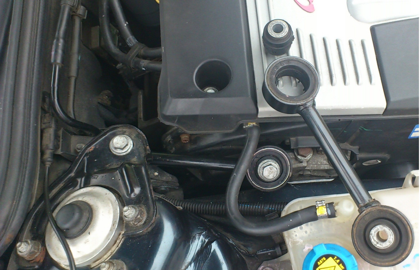

Tak jsem vyměnil silentblok na motoru, byl trošku vytahanej

Taky jsem na něj přišel úplně náhodou, se tu o tom na fóru někdo bavil, že ho půjde měnit, tak jsem za něj cvičně vzal a ten šmejd mi zůstal v ruce

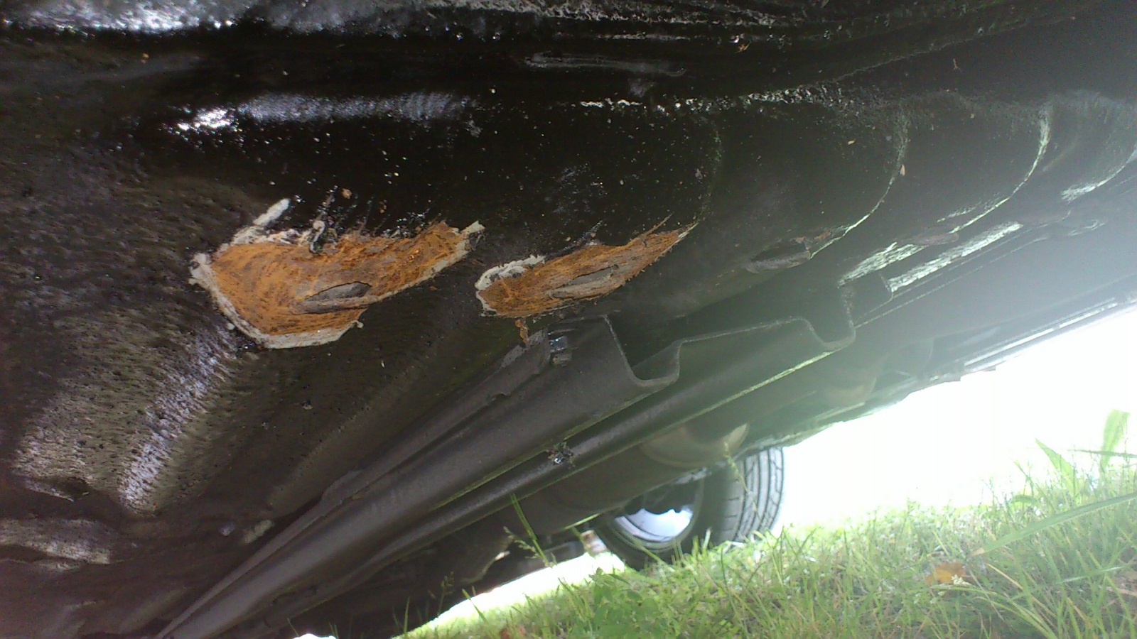

Tak už to začalo
. Trošku jsem dloubnul do podlahy šroubovákem a ono už to u těch odtoků (nebo co to je) začalo rezivět, pěkně to šlo pod nástřikem. Už jsem měl katastofické scénáře, že je tak chycená celá podlaha, ale je to jen kolečko kolem té díry, dál už je to krásně zdravé
o tom jsem se bavil nedávno s Kůrkynem, jak na to lidi stříkají vrstvu za vrstvou a pak to odloupnou jako perník, protože to pod tím vesele hnije
a to s ní přes zimu nejezdíš, ne?
Nejezdím. Je klika, že je to dál zdravý, ufff. Jsem si připadal jak magor, ležel jsem pod autem a šroubovákem zkoušel různá místa, ale zbytek cajk. Takže zítra pořádně odrbu základ + rezistin car a mělo být v poho. Co si člověk fakt neudělá sám to nemá. Já to dával 2 roky zpět dělat a jen to namatlal
. Vím, že to napohled mohlo vypadat v pohodě, ale moch aspoň zkusit jako já v jakém je to stavu na různých místech + dát to do pořádku, základ adt...

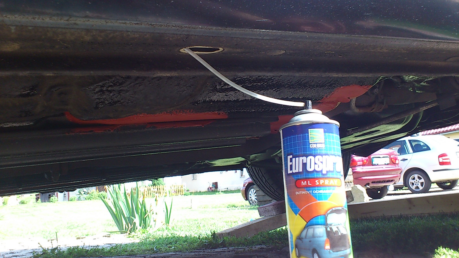

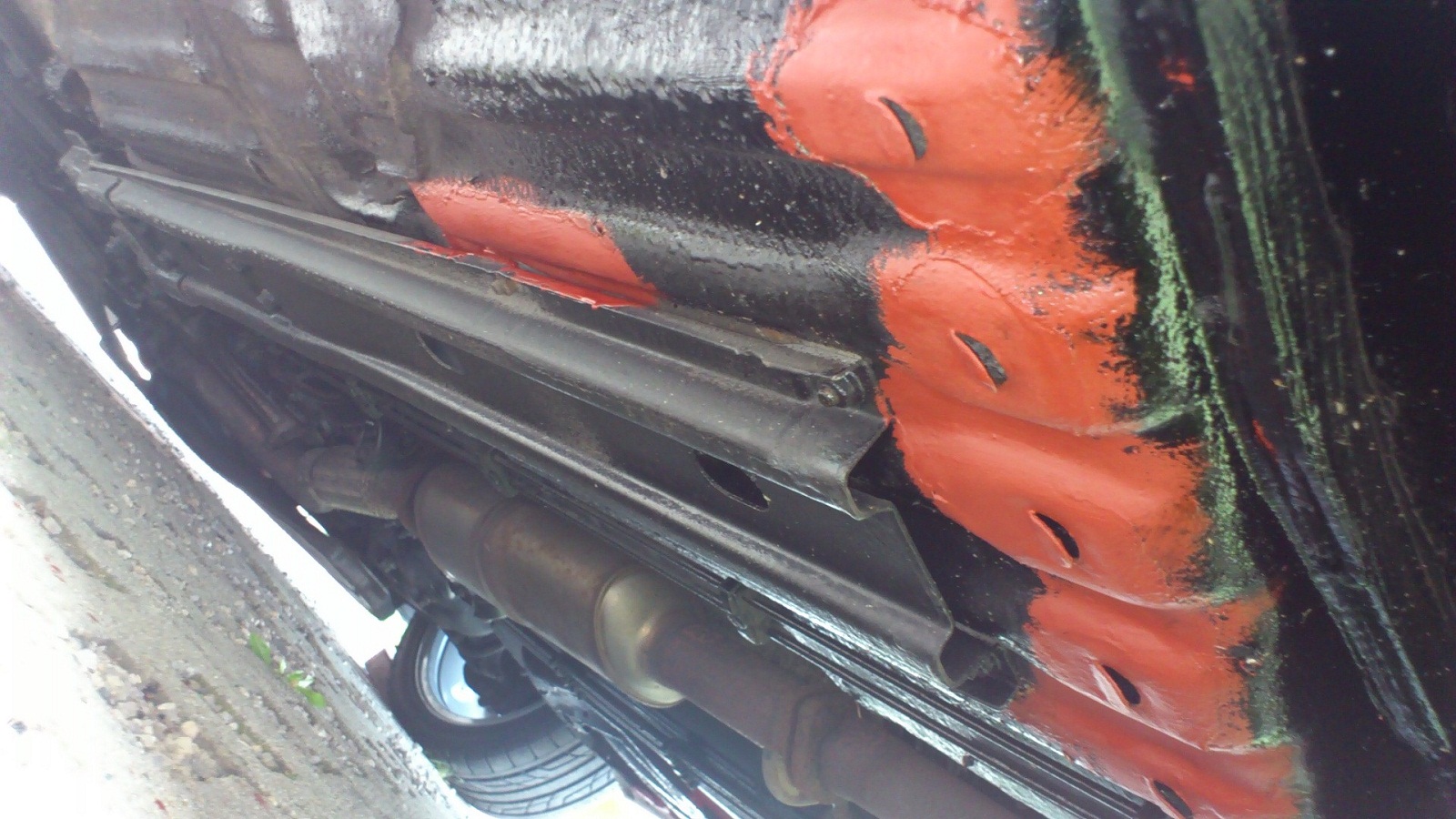

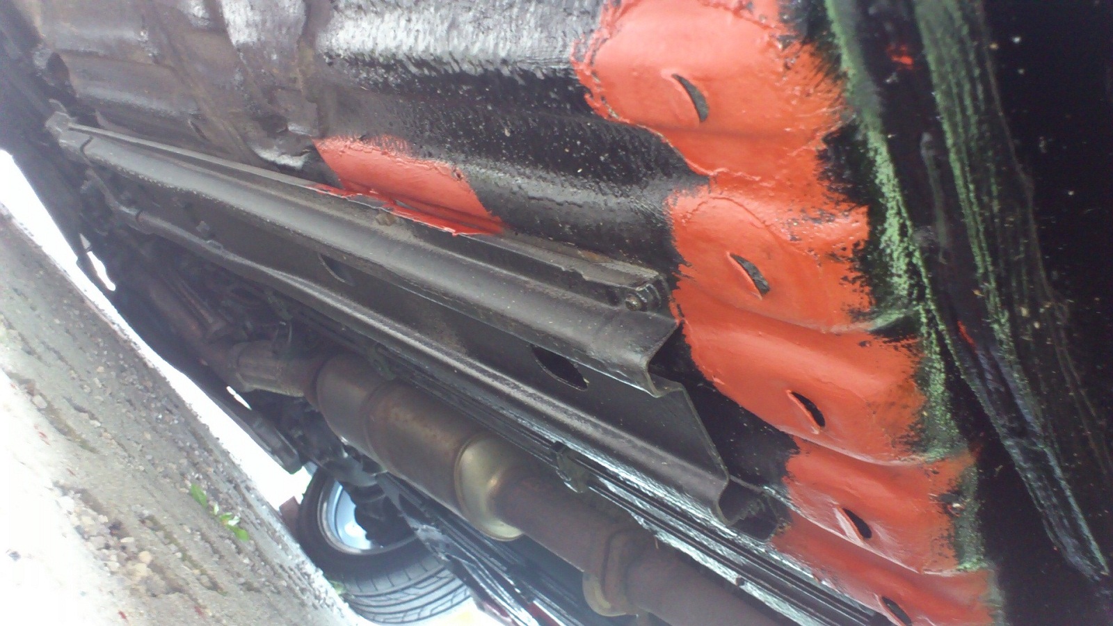

Takže odrbáno, základ + rezistin car. No a když už jsem byl v tom, tak jsem ještě šplíchnul dutiny a vyčistil EGR

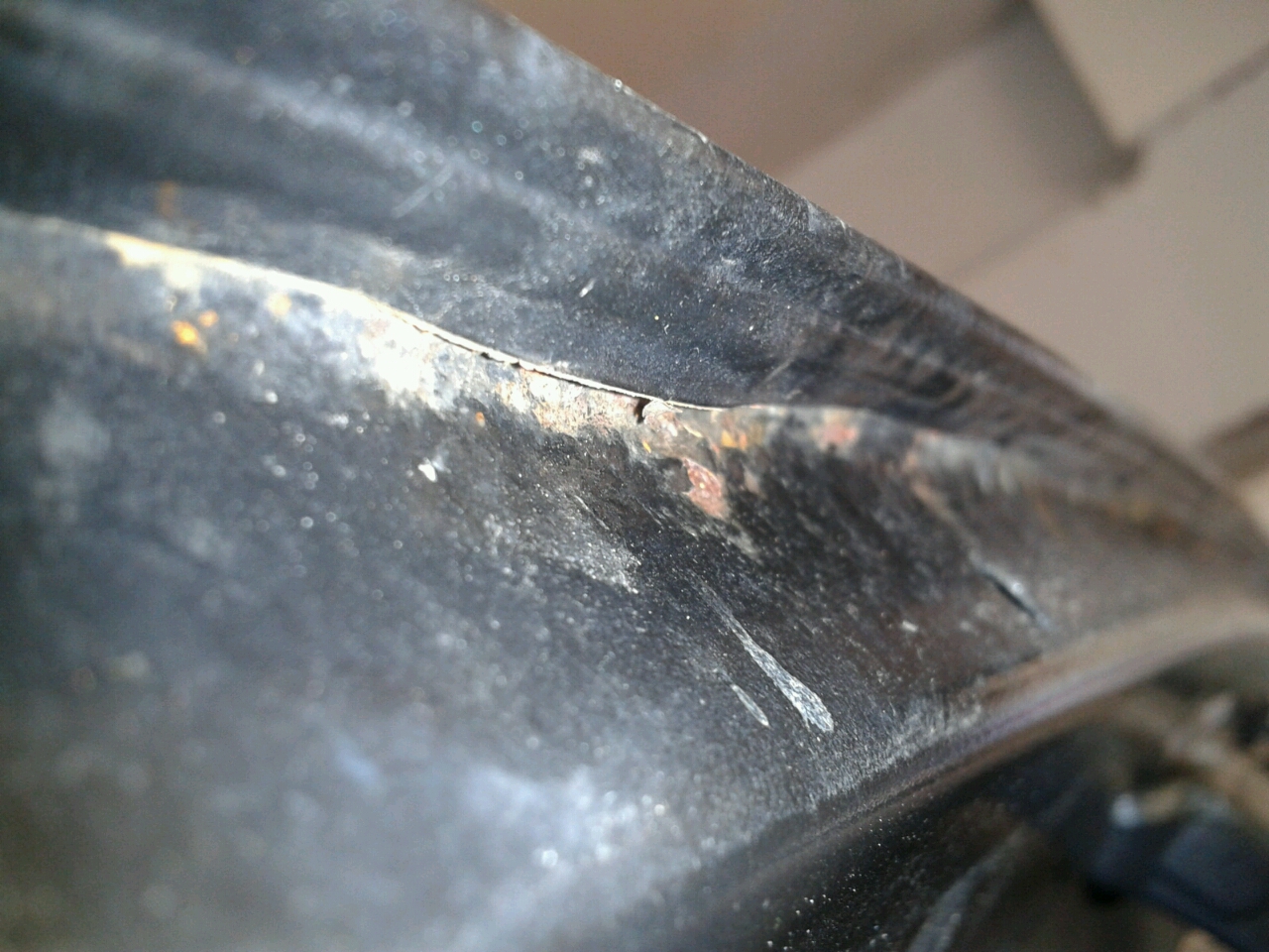

Jak já rád říkám. Kdo říká že mu 156tka nerezne se za prvé nedíval ze spodu a nebo ma sakra stesti. Zive si pomatuju ten sok, kdyz sem si porve poradne prohlidnu spodek sve první 156tky. Oproti predchozi 155tce a hlavne Tipo z roku 92 to byla poradna studena sprcha.
Te soucasne musim taky letos spodek renovovat abych ji nemusel po zime nabrat v garzi na lopatu

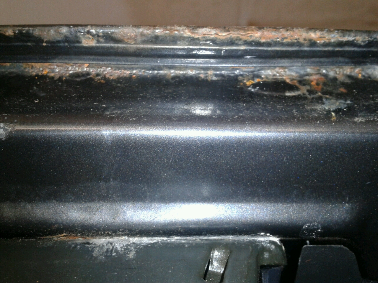

A tohle je treba spodek vika kufru. Na auto z konce roku 2004 celkem hruza. Ale stejne ji miluju
co si ten kufor je brutal.... mne to hrdzavie iba zo spodu ale staci to len natriet horsie to bude s L zadnym blatnikom pod dverami tam to zacina kysnut pod lakom a s tym neviem co urobit
