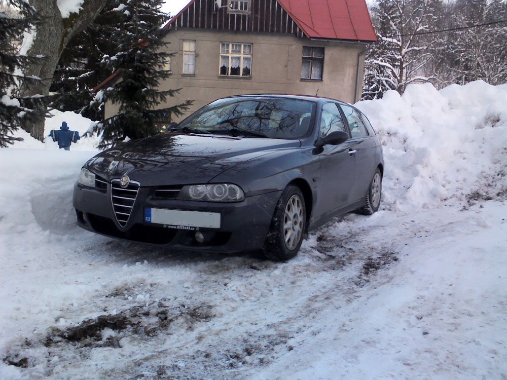

já ted byl o víkendu v horách, konkrétně v Pasekách nad Jizerou, kde jsme měli firemní lyžovačku. Alfička si po dlouhé době vyzkoušela stání venku na mrazu a obstála na jedničku, ve -12 stupních startovala na jedno žhavení a otočení klíčku. Třikrát se převalila a už bežela, první dvě vteřinky bylo slyšet že se jí to moc nelíbí :D ale pak už běžela jak měla, krásně kultivovaně, takže já dávám pochvalu :smt023 Kolegové si ze mě dělali furt srandu jestli moji italskou krásku v takovym mrazu nastartuju a nedala se zahanbit a krásně nás vozila na lyžařské radovánky :wink:
