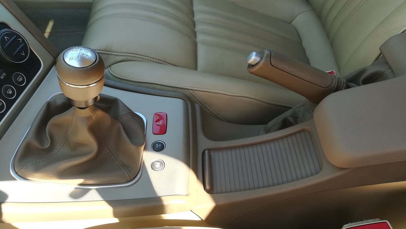

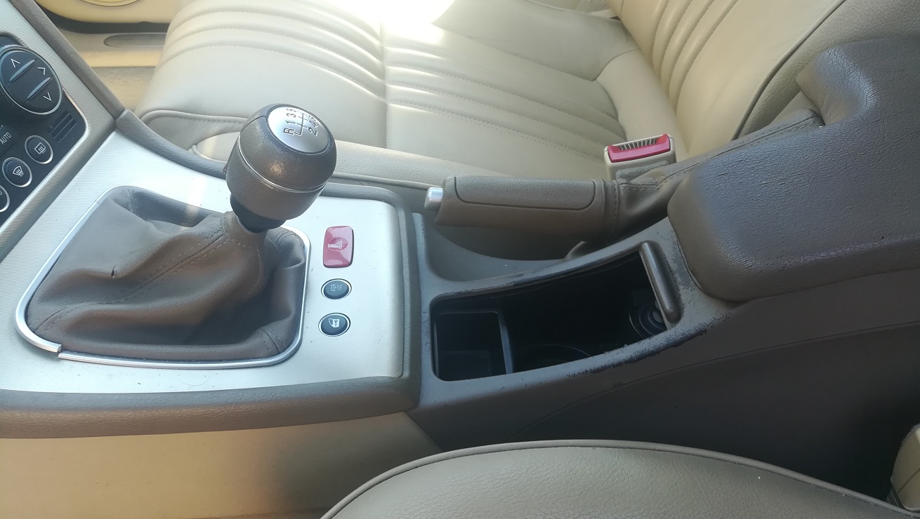

Hlavice, rámeček kolem řadičky, konzole, loketka a pak už nevím. Z tohohle mám taky radost. Jinak jak si měnil tu konzoli? Taky mám a budu měnit. 4šroubky ze strany a něco pod rámečkem řadičky? Díky
Ještě panel klimy vzadu, ale to není na foto vidět, takže máš plný počet bodů
Musím dokoupit popelník dozadu, protože jsem koupil jinou konzolu. A nepodařilo se sehnat tu přihrádku co je vzadu pod výduchy.
Odpojil jsem baterii, konektor sedačky pod ní, dva šrouby vzadu za každou sedačkou. Vpředu jsem jen nasunuté. Sesle ven. Pak čtyři šrouby jak říkáš + myslím dva nebo čtyři šroubky pod rámečkem řadičky (ten se jen vycvakne nahoru).
Konzolu jsem pak vysunul dozadu a po otočení o 90 stupňů jde celá přetáhnout přes zataženou ručku. Je tam jen konektor na zapalovač.
Pak z ní vymontuješ hliníkovej rám na kterým je přidělaná, přihrádky atd.
P.S: Krytka na řadičku s rychlostmi je z číny. Snad něco vydrží a nebudu jí měnit každej půlrok.

x-f: vyřadils a dal ručku
nee pěkně vyměněne
kamoš ma podobny interier vic svetlejsi ten šedy a takymenil bo to vypada hnus jak se to uz omaca

A taky konečně vysál pořádně pod seslema
Jo jo. Páč je to černej tvrdej plast lakovanej a to se omlátí a ošoupe. Já měl i hodně omlácenou konzoli zezadu. Tam vypadala ještě hůř, než od řidiče.

Na ty černý to nevypadá tak hrozně, ale béžová nebo šedivá, když se ošoupe a prosvítá t ten černý plast, tak to by mě hodně štvalo. Každopádně výprodeje jsou fajn a každé zlepšení udělá radost.
Nemáš vůbec zač, jsem moc rád, že ti díly udělaly radost. Nádherně to prokouklo, lakované plasty jsou v tomhle zlo.
