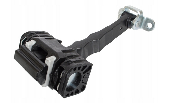

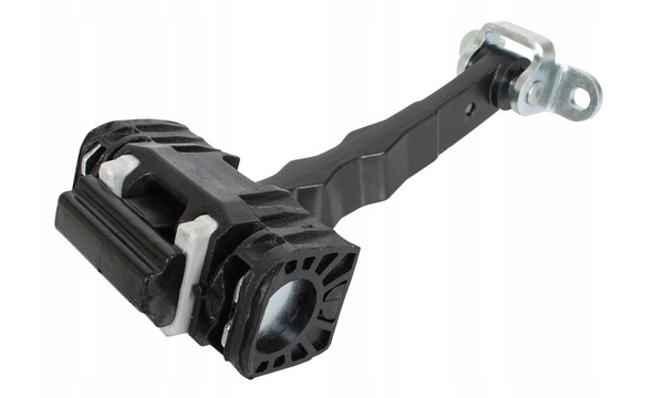

Zdarec,
lupe mě v pravých předních dveřích při zavírání a otvírání.
Nevíte, kde se dá v ČR koupit ten plastovej bazmek ?
autorizák...

Kupoval jsem nedávno zadní na moto-center. Sice trvalo odeslání asi týden i když to bylo skladem, ale nakonec přišel a vše ok zatím.mcernoch píše: 20.10.2019, ned 09:34 Zdarec,

Tak kdyby někdo potřeboval:mcernoch píše: 20.10.2019, ned 09:34 Zdarec,
https://www.autodilyparts.cz/cs/katalog ... 0/19356486
