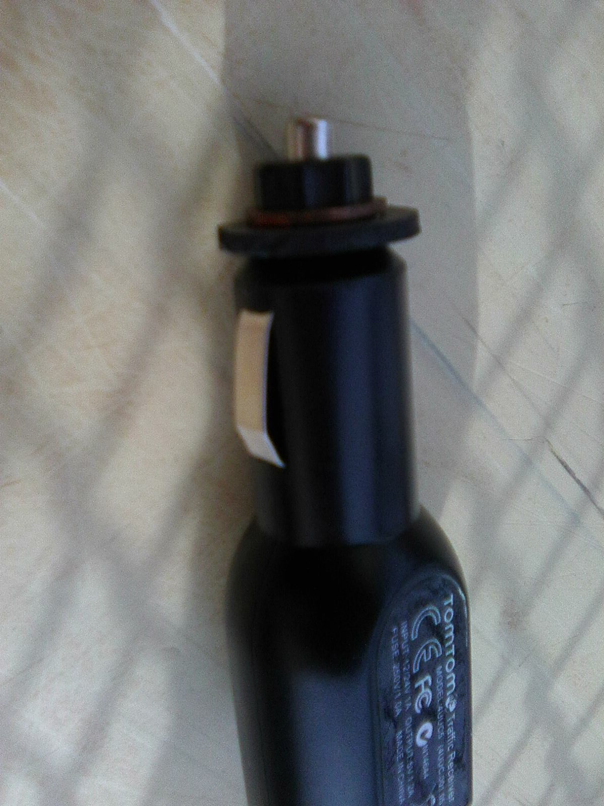

Příspěvek od Marshaleq » 24.12.2019, úte 20:36
Ahoj. Krásné Vánoce všem. Mám dotaz ohledně zapalovače u loketky. Ta díra je prostě moc velká a většina 12v zařízení z toho odmítá funogvat. Řešil jste to někdo?

Příspěvek od WhySoSad » 27.12.2019, pát 11:30
Dej si na tělo co strkáš do zapalovače nějakou tlustou gumičku, bude držet.

Petulin940
Příspěvky: 423
Příspěvek od Petulin940 » 27.12.2019, pát 14:15
Mám to takto :-)
