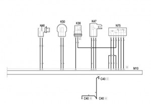

Tak hele tady jsem něco dohledal; organizační popisky jsou stejný jako na předchozí stránce (to co potřebuješ má 77 a 88 kW 1.6 stejný)
K46 - RPM sensor
K47 - Timing sensor
K50 - Detonation sensor - 1
K51 - Knock sensor - 2 (tohle si už vyměnil) na obrázku ho ale nevidim.
Jak vidíš na obrázku, K47 je propojen s K36 (Engine temperature sender unit) a N75 (Throttle body actuator), takže proto asi chyby všeho najednou, když je čidlo špatný.

no to je pěkné teda.. RPM signál v hlášení chyb měl hodnotu žádný signál , ostatní signály byly buď silné nebo špatné.. To by mělo ty na sebe návaznost teda.. ale jsem v nejistotě který koupit jestli tu vačku nebo kliku ,resp už jsem byl rozhodnutý pro vačku ale dallen mě znejistil.

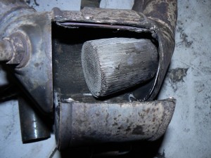

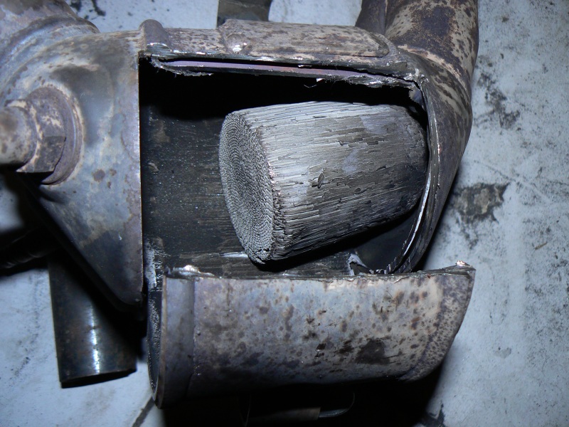

Ahojte všichni,
stal jsem se novým majitelem Alfy 147 2.0 Selespeed. Sice to je skoro automat, ale zase ot má pádla pod volantem, tak to snad přežiju...
Ale stala se mi krásná věc - Auto jsem koupil přes bazar na doporučení jednoho z alfistů tady na webu. Krátce poté, co jsem s ním přijel domů, se mi nepozdával divný zvuk, který byl slyšet když se přidal plyn. Tak jsem chytil nerva, zajel do servisu(servisovali všechny moje předchozí fiaty a byl jsem nadmíru spokojen), kde mi řekli, že buď tam klepe nějaký plech anebo je chycená klika.
Po ohledání všeho, co by mohlo rezonovat, jsem zase chytil nerva, a řekl si, že i přesto, že má alfička najeto 116 tkm je asi chycená na klice. Tak jsem sundal vanu a ejhle, šály jsou opotřebené úměrně k najetým kilometrům. Pak jsem se podíval na první díl výfuku a bylo mi vše jasné
Fakt jsem věřil zkušeným servisákům a málem jsem rozebral celý motor a dal kliku na přebrus.
Zajímavé, že hned při koupi jsem dělal emise a v pohodě prošly...jenom ten zvuk...
