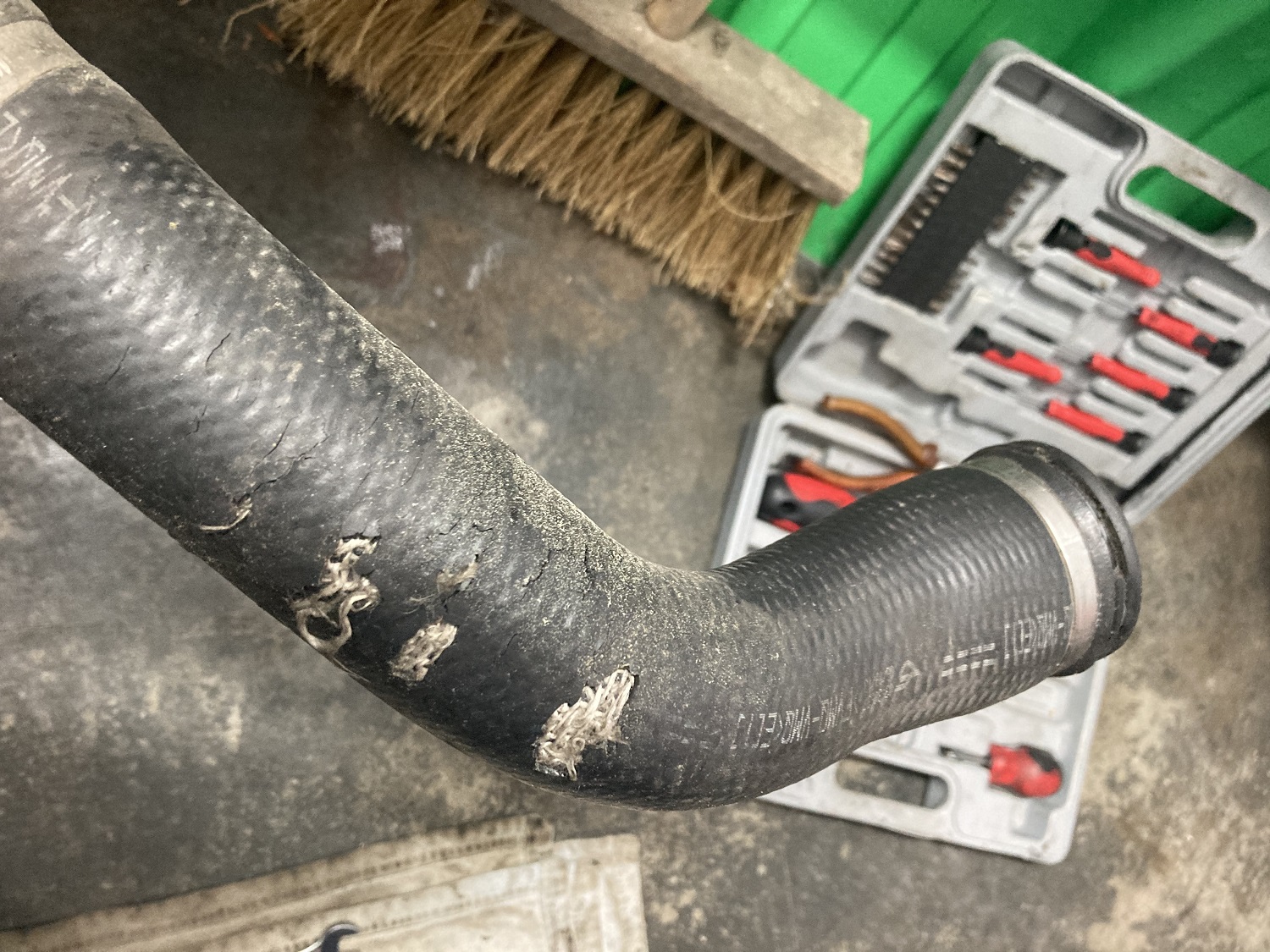

Hadice asi zachutnala nějakému zvířátku

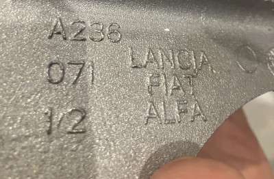

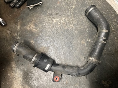

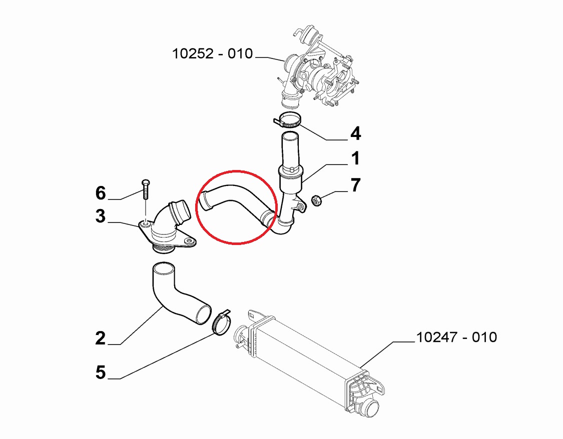

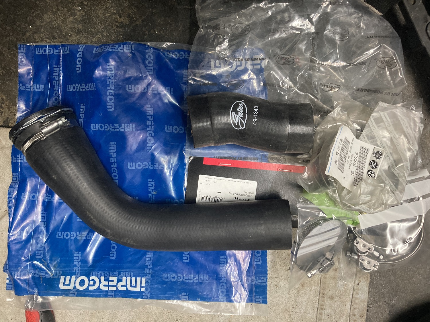

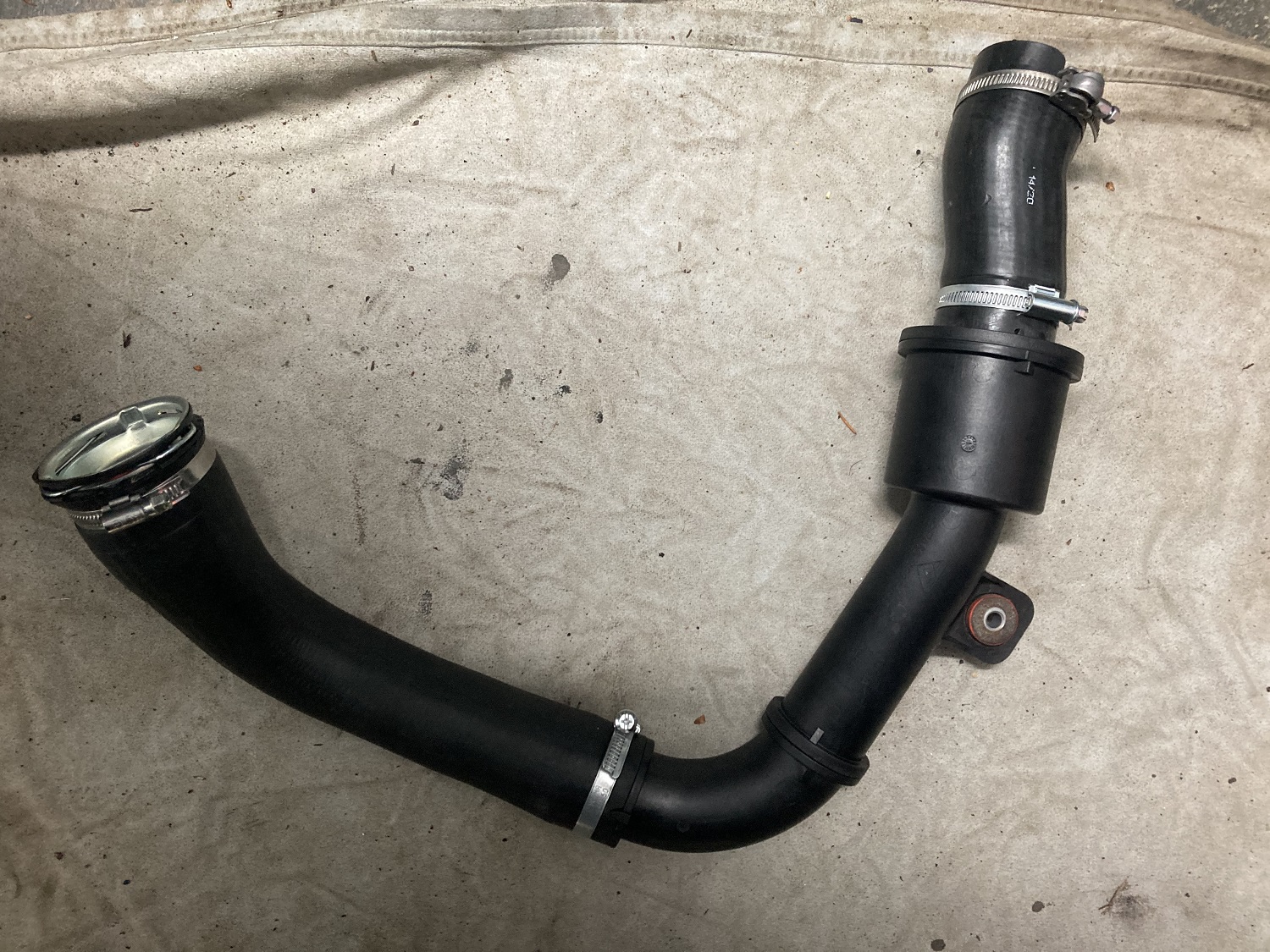

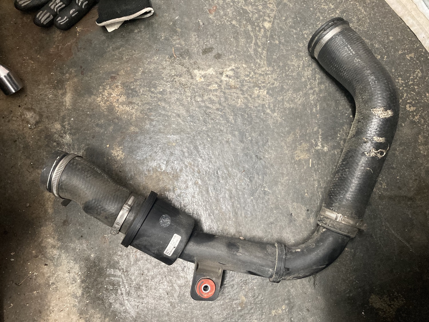

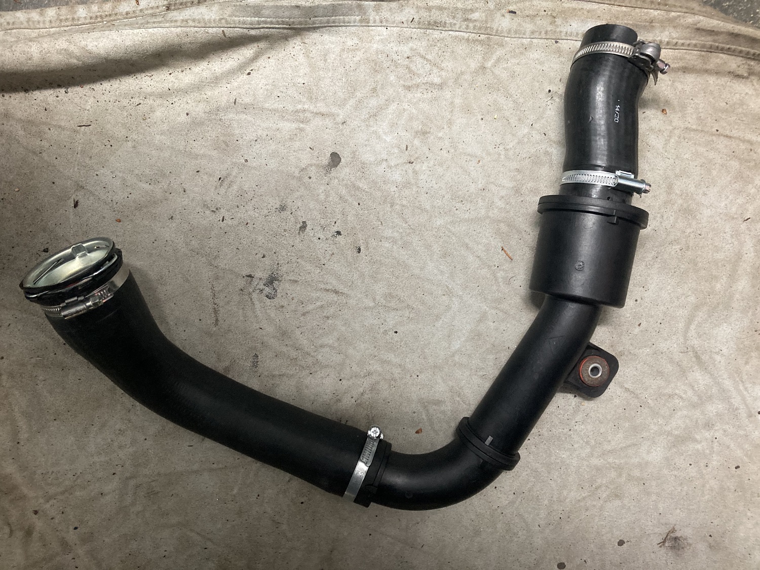

To nevím. nepamatuju si vůbec jak vypadala loni v létě když jsem měnil olej. Jinak je to hadice od Turba do mezichladiče.
Samozřejmě dá se koupit celá v originále (na obr. poz. č.1) a nebo jenom ta pro mě kritická část, od výrobců jako Original Imperium, ale to teda nevím co vydrží, nebo už někdo takhle hadice někdo nahrazoval těmi druhovýrobními?
Kdyžtak dejte vědět
A navíc se celý díl vyrábí v ČR. Tak dejte vědět jestli někdo dělá v té fabrice
Kdyžtak dejte vědět

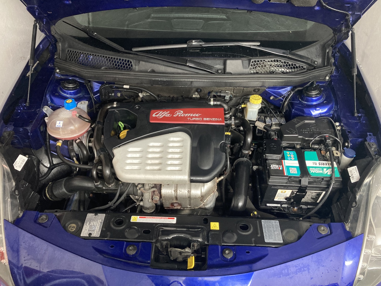

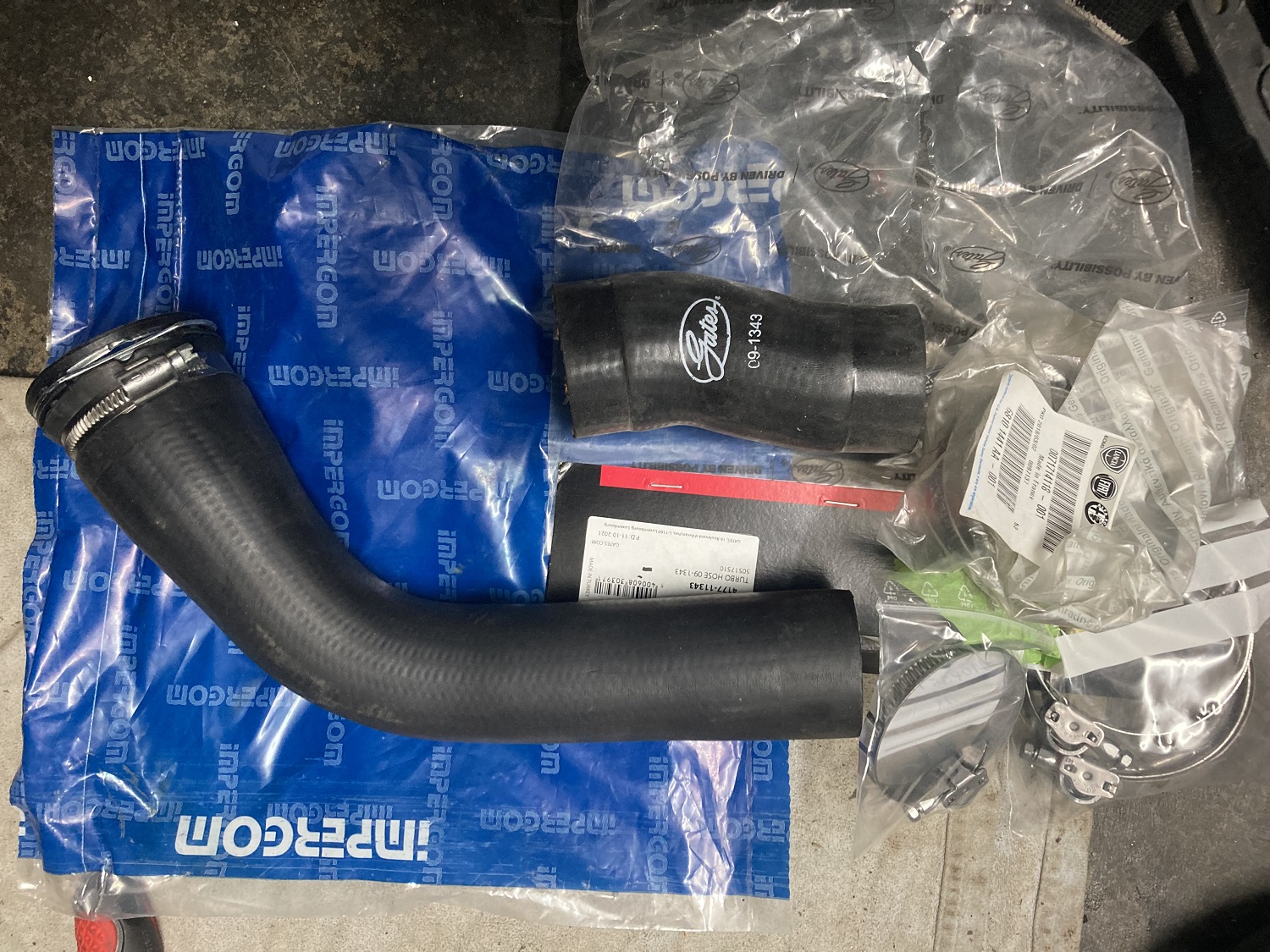

Proběhla výměna unavené hadice turba. Přemýšlel jsem jestli koupit celou origo, ale vzhledem k tomu, že unavená byla jen gumová část, tak za míň jak půlku jsem nakoupil opravdu jen hadice a nové hadicové spony. Plastová část potrubí je v cajku.
Nakoupil jsem i nový hadice pro vstupy do mezichladiče, ale to si nechám na léto, a vyválím se u toho u našich na zahradě, navíc se mi ted nechtěl sundávat nárazník a není to vůbec akutní, tam už to bude spíš jen o dobrém pocitu z renovace
Jelikož nás čekala STK, tak jsem ještě vypucoval motorák, ať si technik nemyslí o alfistech, že jsou prasata a dneska tu STK zvládla levou zadní, takže dva roky zase klídek

Menil jsem vcera olej a vsiml jsem si ze mam tu hadici taky dost unavenou
diky zes tu nasdilel cisla, aspon vim co objednat... jenom dotaz - dostal ses k te hadici z vrchu? nebo musel kryt motoru pryc a jit k tomu zespodu? Jeste me napada - nasdilel bys prosim cislo i tech hadic k intercooleru, ktere jsi zminoval? jenom pro jistotu - melo by to byt 50517402 a 50517401? diky:)
Giulietta 2012 1.4 TB 88kw
- Příspěvky: 7424
Re: Speedy-Alfa Romeo Giulietta Sportiva 1.4T-Jet 88Kw
Ahoj, musel jsem pod to lehnout, zvrchu to nedáš ani náhodou, je potřeba odstranit i ten přední dekl který kryje vzduchový filtr.
Čísla hadic k IC sis napsal správně

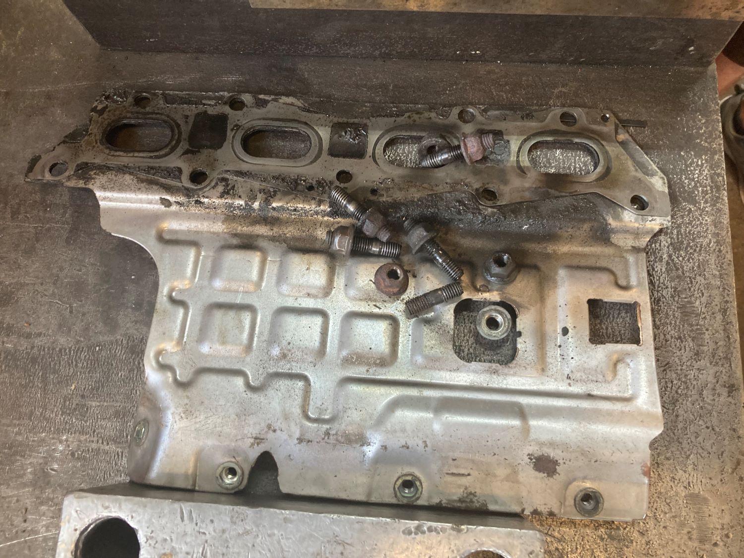

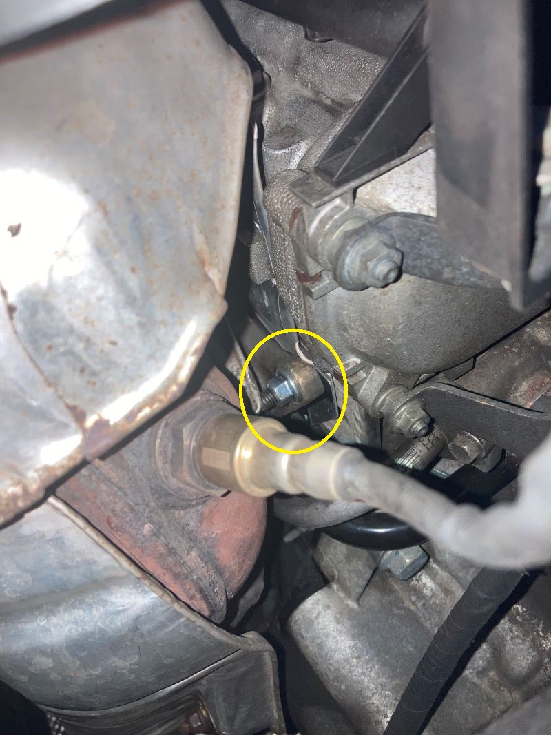

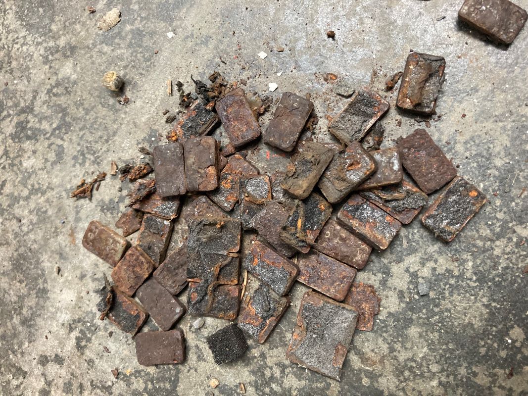

Před necelým měsícem jsem vyrazil v sobotu brzy ráno do sousedního města pro čerstvé pečivo, a jak jsem sjel z rychlostky ke kruháči, kde jsem musel kvůli projíždějícímu autu zastavit, tak najednou kouř z podkapoty, kouř z výdechů klimatizace, no prostě v tu chvíli jsem myslel, že auto hoří
Tak jsem zajel někam mimo, otevřel kapotu a nechal kouř vyjít ven, a pak opatrně přejel zpátky domů do garáže, kde jsem to studoval, až jsem koukal, že jsou povolené matky na výfukových svodech, takže ten kouř byly prostě unikající spaliny.
Nechal jsem dát nové těsnění pod svody + nové štefty a matky. Mechanik mi pak říkal, že už tam někdo kdysi byl a neudělal to úplně správně.

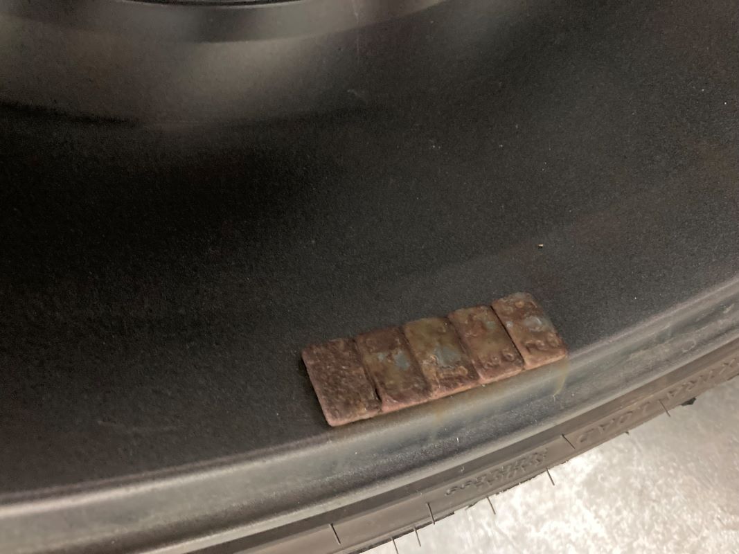

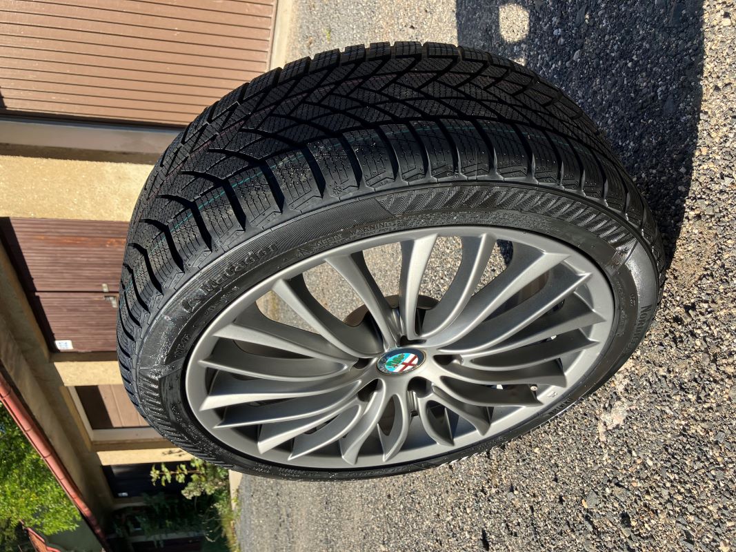

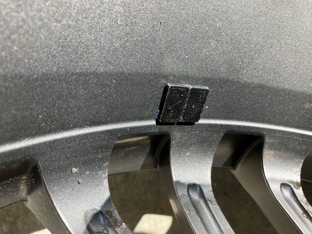

Následně, s blížící se zimou, jsem si říkal, že nechám převážit zimáky, protože už bylo na jaře při jízdě po dálnici cítit, že to potřebují a za druhé, závaží byla nepěkně rezavá.
Takže, očistit ráfky od starých závaží a hurá do pneuservisu, ikdyž jsem si říkal, že ty zimáky (Nokiany) už mají taky celkem dost, a v chumelenici už by nemusely moc fungovat, takže nakonec jsem koupil nový gumy (Matador MP93 Nordicca), nechal nazout a vyvážit a je to aspoň na několik roků zase vyřešený

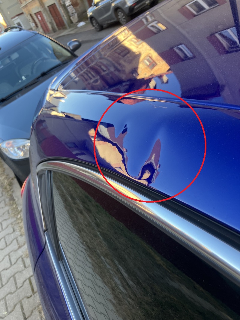

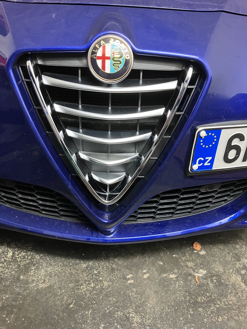

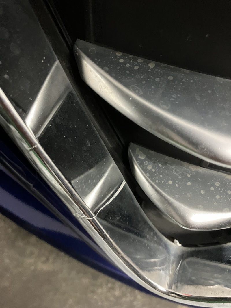

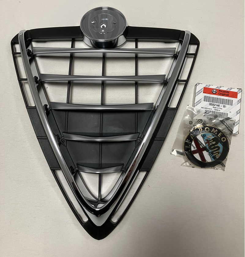

Zhruba před měsícem nám někdo zase nacouval do auta a odneslo to scudetto. Naštěstí byl viník i poctivák a nechal za stěračem telefonní číslo, takže po domluvě poslal obratem částku abych koupil scudetto nový.
Jelikož ale scudetto pro první FL je ta nejdražší varianta, jak to tak na potvoru bývá
( v originále přes 10 tis. Kč), objednal jsem neoriginální, ale k tomu jsem koupil alespoň originální znak. Tak uvidíme, jestli se z toho po půlroce nezačne loupat chrom.
Předevčírem jsem scudetto vyměnil, druhý den přezul na zimáky, a jede se dál

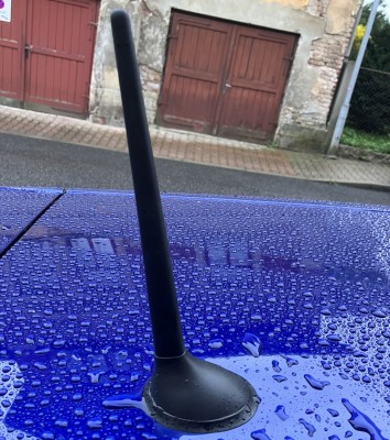

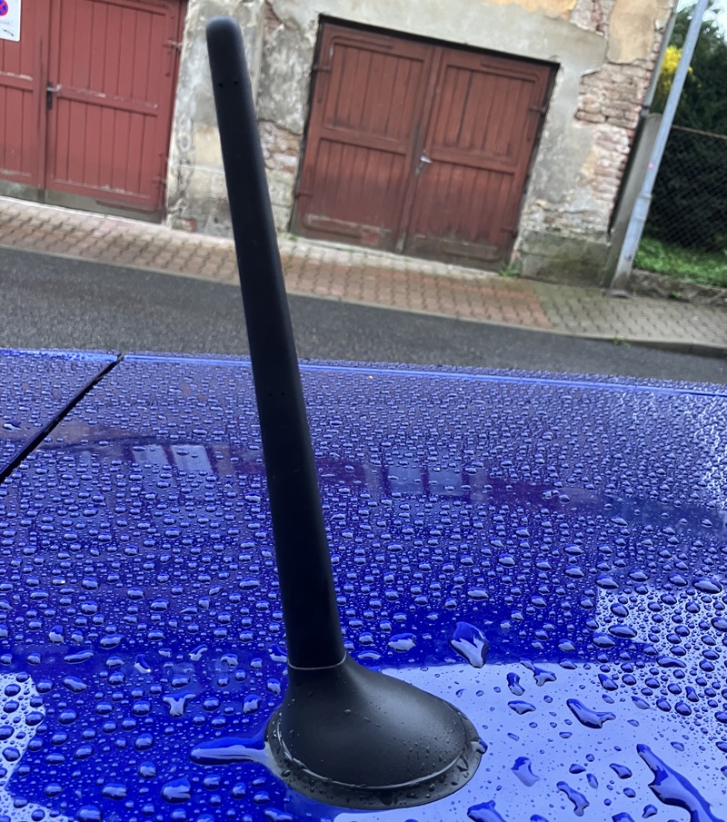

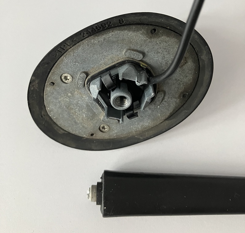

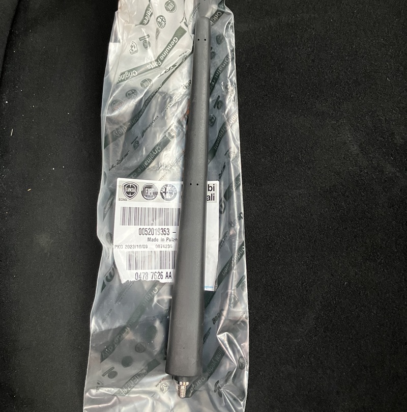

I na Giuliettku jsem nazul letní gumy o velikonočním víkendu, daly se letní velur koberce a jelikož byl již špatný signál rádia, tak přišla na řadu nová anténa.
Původní záměr byl vyměnit samozřejmě jenom tu základnu s konektorem, ale jelikořž závit prutu antény už byl tak zarezlý, že při pokusu ho vyšroubovat, zůstal ulomený v základně, objednal jsem tedy i nový prut.
Základnu jsem objednal z ebay asi za 430,-kč (namísto originálu za 1500,-) a dorazil zhruba po 1 a 1/2 měsíci z Anglie, no a prut už jsem objednal originální z e-shopu AutodilyVojkov.cz (bývalý fiatdily.cz) za 975,-kč vč. pošty.
Rádio hraje ted krásně, chytne se kdejaká stanice, no je to zas takový celý příjemnější to užívání.

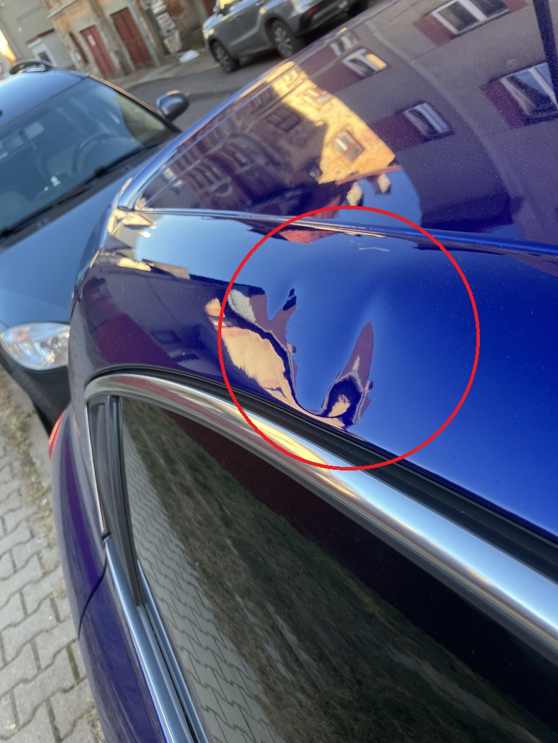

Během zimy nám na auto spadl kus ledu ze střechy domu, takže máme pomačkané plechy nad zadními dveřmi a u zadních dveří pak pod okýnkem u hrany. Takže rekognoskuju kdo by to udělal a zda by to šlo PDR metodou.

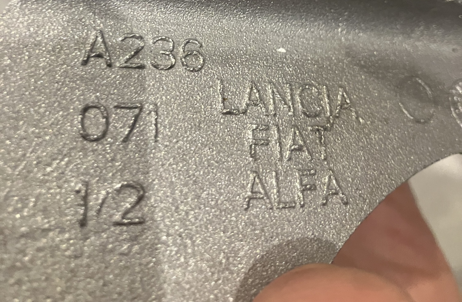

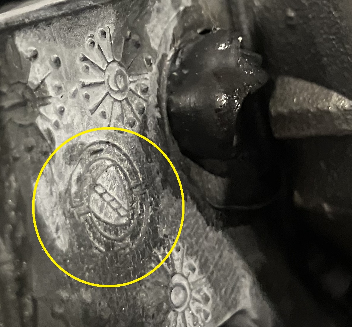

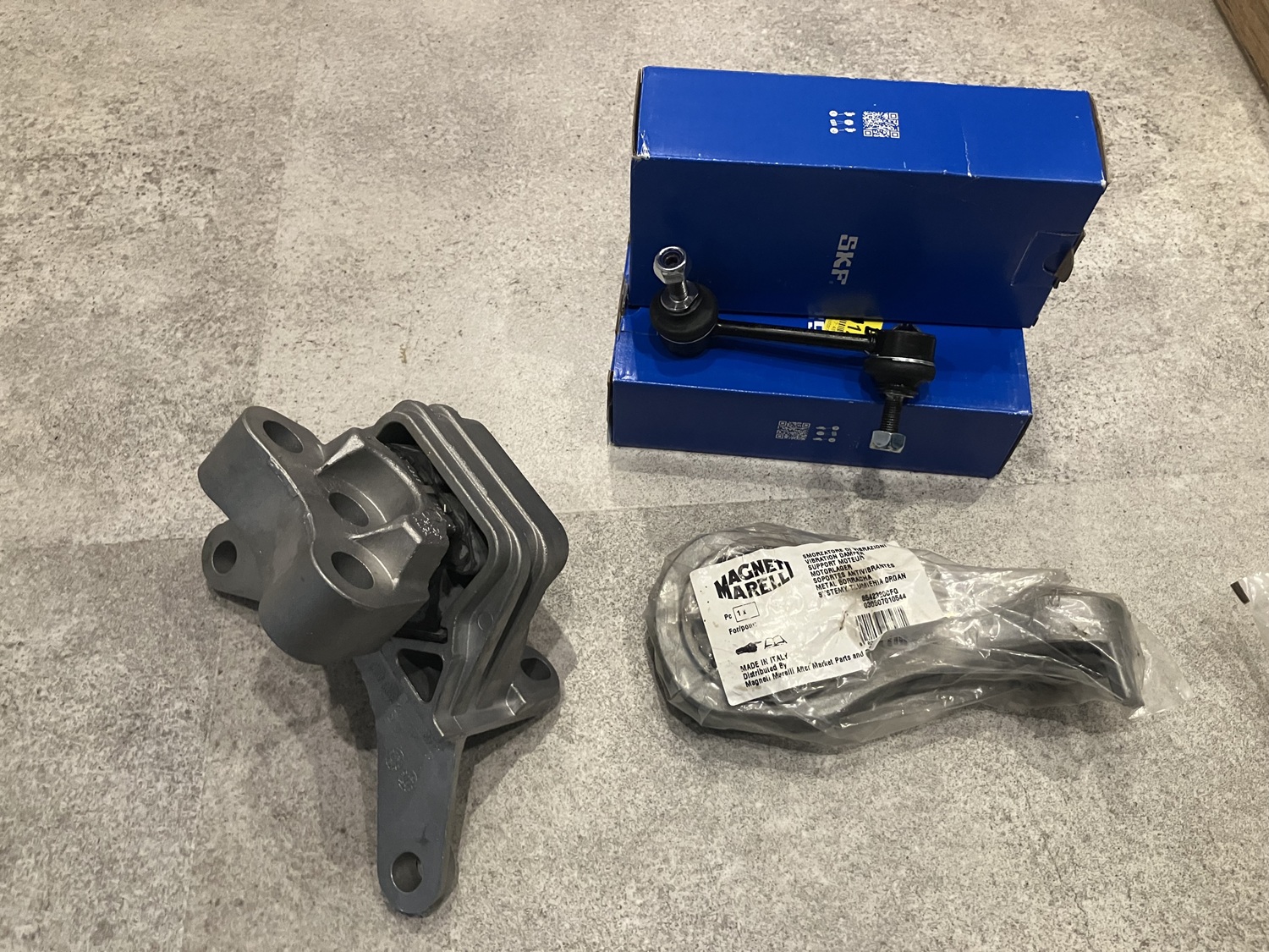

Minulý týden jsem nechal vyměnit zbylé 2 silentbloky motoru, které se mi už takřka dva roky válely v garáži (ten první jsem nechal onehdá vyměnit když se při stání na volnoběh chvělo pravé zpětné zrcátko) a rovněž jsou nové i zadní tyčky stabiku, které v zimě už začaly poklepávat.
Silenty motoru jsem dal magneti marelli a poteěší, že mají vyražená loga pro Fiat, takže asi dělají i prvovýrobu

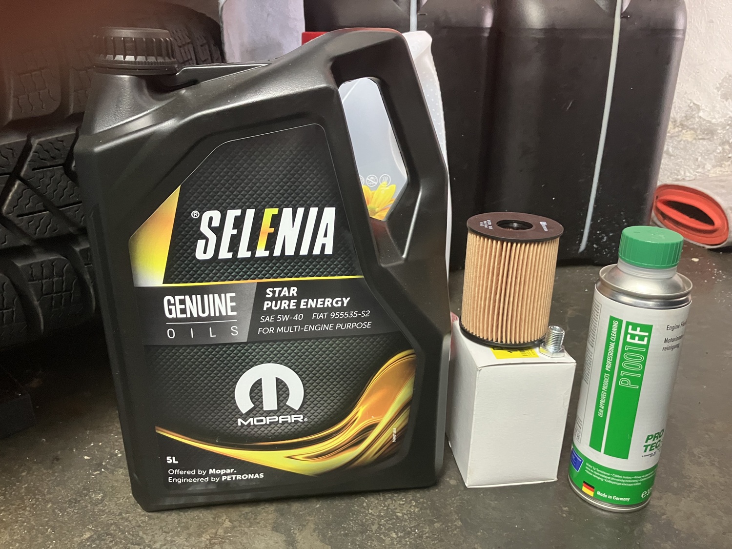

Taky jsem vyměnil olej po roce a 7500km a opět s proplachem. k tomu šly všechny nové filtry (olej, vzduch, pyl).

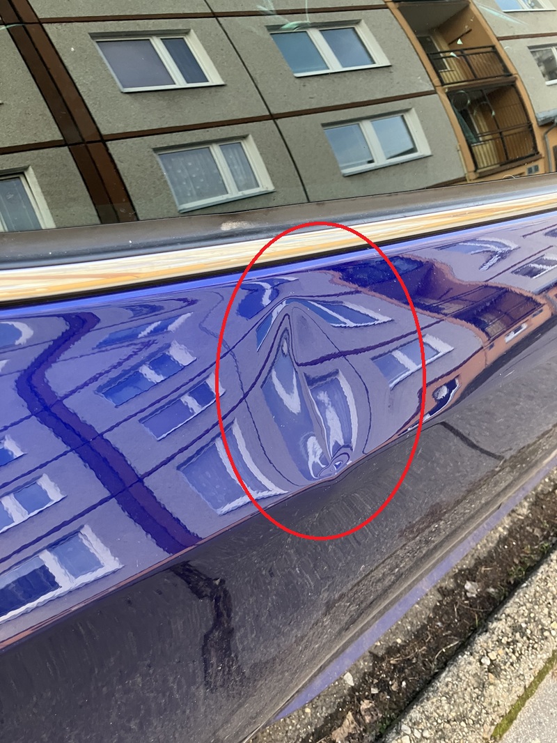

No a teď bude cílem nějak dát do kupy ty promáčkliny, ty mě tam štvou a jsou to první co na autě vždycky vidím.

Nesmíš chodit tak blízko, musíš se na ni koukat z dálky, abys to neviděl

Kde jsi sehnal olej? Údajně ho přestali vyrábět. A je nedostupný.

Ty další dva byly v pohodě, bylo i docela zbytečný je měnit, ale víš jak, když už něco dělám…
Ale je pravda, že ten pravej je ze všech nejvíc náchylnej.
Olej jsem sehnal na “znackoveoleje.cz”, zdejší uživatel alfisilver
