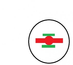

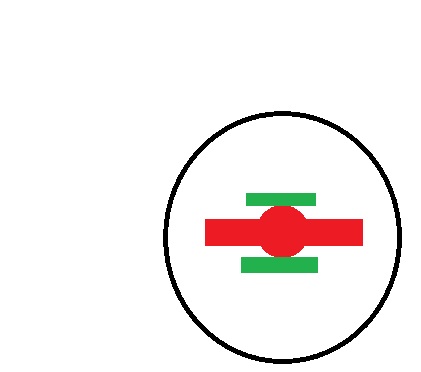

Ještě jedna otázka. Když na to koukam z vrchu je tam červený plas a na kraji dvakrat zeleny viz obrázek který jsem nakreslil. Chci se zeptat stačí to jen nasadit na tu železnou tyčku s výřezem (to mi nejde) nebo se musí něco dělat s těma zelenýma pacičkama (zatahnou zmačknout ....) Já totiž ani nevím jestli je to rozbitý nebo ne. Prosím o pomoc (s podrobným návodem jak to nasadit děkuji moc)

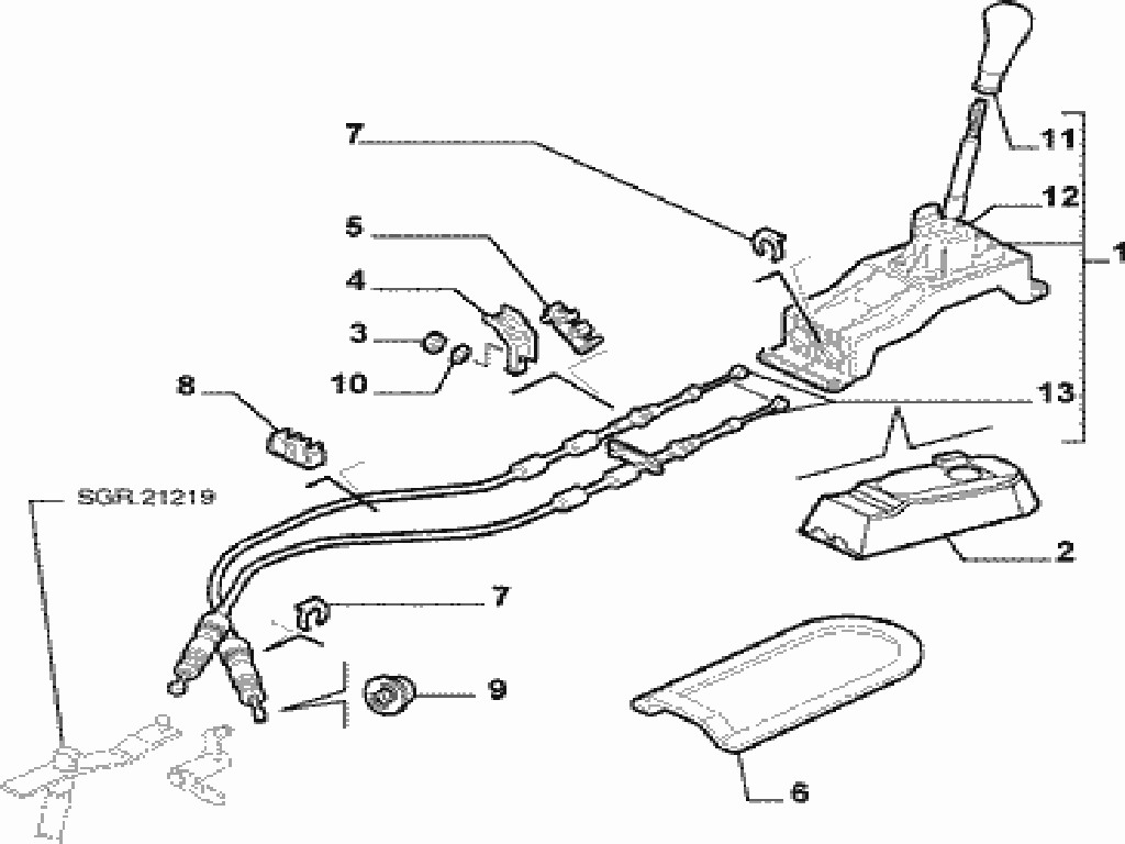

Re: Manuální převodovka 147 (lanovody, kulisa, synchrony atp.)
to máš co? Jak ti Kameník poslal tu druhou pasující a toto je tam první, co ti tam nepasovala? co je to za táhla?
- Příspěvky: 7435
to vůbec není moje, to jsem našel prostě na Bazoši, tak jsem to hodil do tohoto threadu.
jinak o tom nevím zhola nic, ani jestli se tento díl nějak liší pro TS a JTD
jo ja myslel, že je to tvoje nebo koho, kdo to tu nedávno měnil
- Příspěvky: 7435
moje určitě ne-e, jestli něčí jiný, tak to opravdu nemam anung
