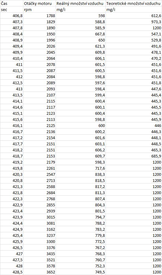

Re: Debimetr - váha vzduchu
Nazdar bazar,
mam tady vypis vahy, nevim, jestli jsem to udelal dobre, delal jsem to poprve, nechapu pro je tam pak teoreticke mnozstvi 1200, myslite, ze je vaha KO? nemam s tim zkusenosti, diky
(mereno pres fiat ecuscan, jizda na 3. prevodovy stupen)
Pridej k tomu realny tlak turba a reknu ti jestli je to ok, nebo ne.
Teoreticke je poziadavok. To chce jednotka,respektive to by mala vaha davat.
