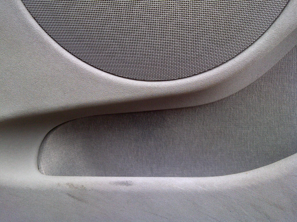

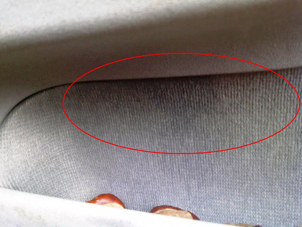

Tibalt
Příspěvky: 261
Bydliště: Blava/Bonn
Re: Alfa Romeo 147 (pokec)
Příspěvek od Tibalt » 18.3.2013, pon 11:27
Ahojte,
vcera som isiel na umyvacku zmyt zimny bordel a sol a z nevolou som si vsimol po umyti na strane spolujazdca ako by bol zateceny tapacir vid foto...Na dotyk jemne vlhke.
Pozrel som tesnenia na okne a vyzeraju ok.
Riesil niekto nieco podobne?
Vdaka
Ex 147 1,9jtd 88kw
Příspěvek od Petr147 » 18.3.2013, pon 11:46
pod tapecem je fólie, co má utěsňovat dveře a ta se často trhá a odlepuje
