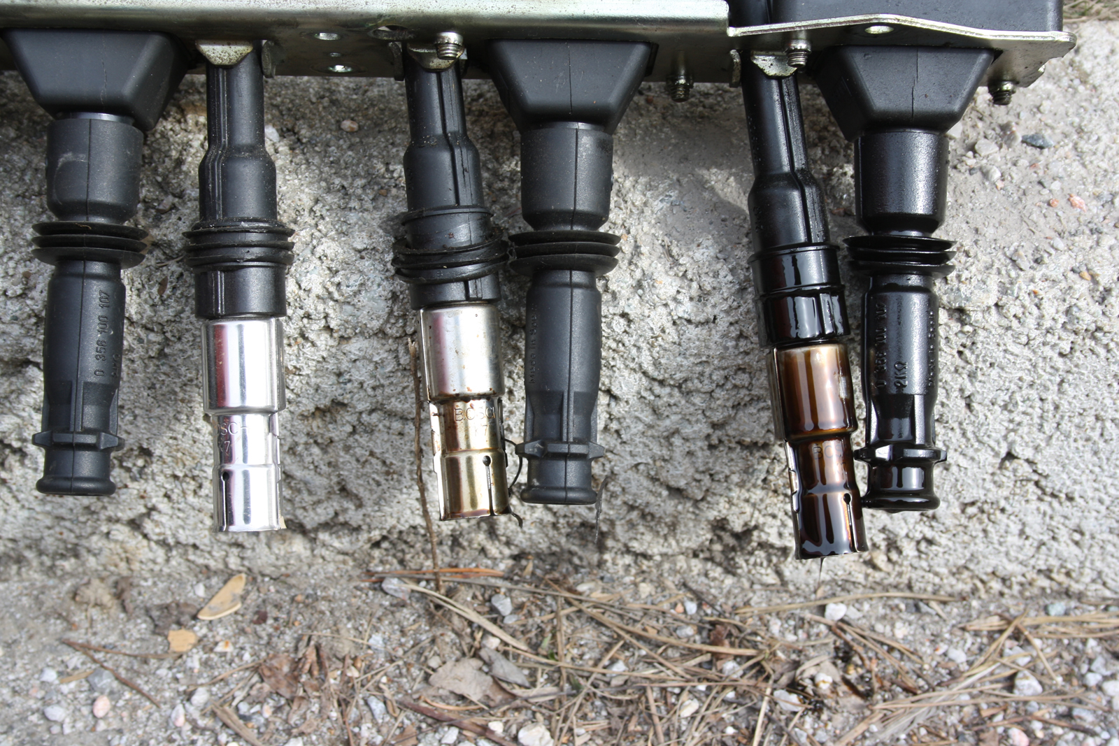

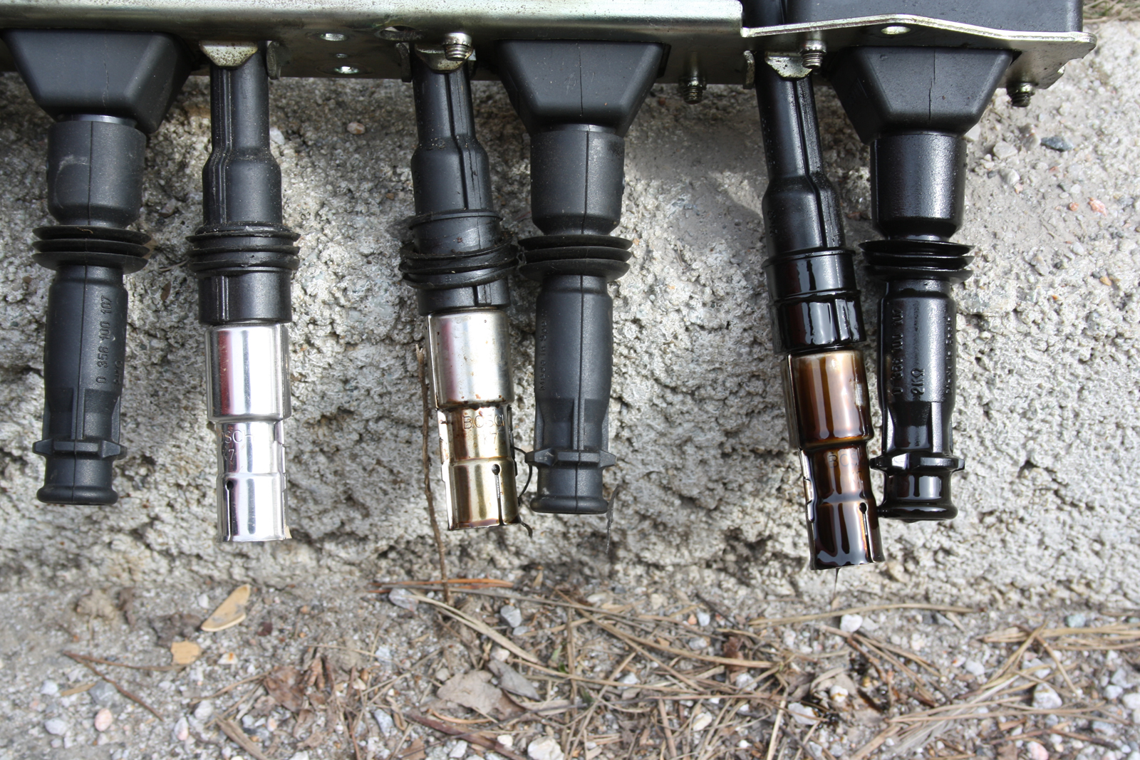

Nazdar chlapci. Dnes som dal dole tu rampu zo svieckami a zistil som ze na prvom valci su obe sviecky uplne pod olejom. Nevie niekto nahodou cim to moze byt? MOze to mat nejaky vplyv na to ze alfa nechce startovat ? .... tu su obrazky
Princ William
Příspěvky: 526
Re: Alfa Romeo 147 (pokec)
Příspěvek od Princ William » 25.3.2013, pon 12:44
Vliv to asi mít bude, budou se tě propojovat do zkratu kontakty na svíčce (i když olej je celkem solidní izolant), ale asi i tak. Spíš by mi zajímalo, jak takový množství oleje se dostalo nad válec a okolo svíček. Nedostalo se ti to tam když někdo dolejval/měnil olej?
Příspěvek od Petr147 » 25.3.2013, pon 14:00
máš praskle cívky, takže nové kabely, cívky a svíčky... nezávidím
buď ti teče těsnění pod vent. vikem nebo to tam někdo nalil, kdyz měnil olej a to ti zničilo i civky
