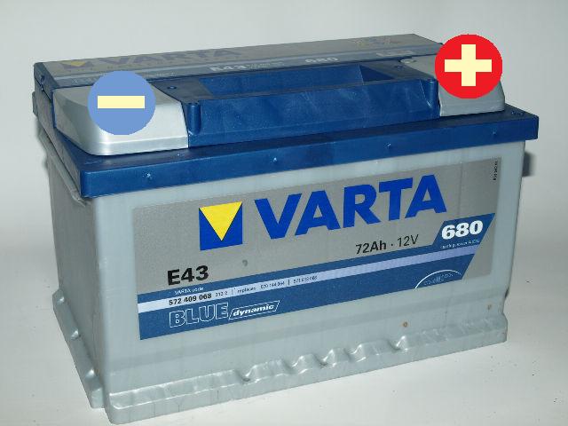

Příspěvek od Franik » 8.12.2012, sob 13:15
jj já též radši vezmu nějakou baterku která má špunty než ty barevné radoby bezúdržbové kiksny, hezzky dvakrát do roka kouknout na hladinu případně dobít a je klid. I z tý víc bezudržbový se i přes separátory nějaká voda uvolní je tam počítaná hladina tak aby vydržela po dobu životnosti s potopenýma deskama, ale za standart situace.
Příspěvky: 7453
Příspěvek od speedy » 8.12.2012, sob 16:56
dá se tedy dostat nějakým způsobem do této VARTY?
Dresik
Příspěvky: 577
Bydliště: Praha-východ
Příspěvek od Dresik » 8.12.2012, sob 17:09
Tu mam presne ja. Ja se jednou dostal do umirajici boshky. Nasilim otevrel, dolil a fungovala, jen jsem pak musel poradne viko zpet zalepit.
Alfa Romeo MiTO 1.6 JTDm
Alfa Romeo 75 1.6carb
Lancia Delta HPE HF16v Turbo
Lancia Delta HFIntegrale 8v
Lancia Beta 1300
Fiat Punto Cabrio
Ex-156 GTA,JTDm,...
ITALMOTORI servis
Příspěvky: 7453
Příspěvek od speedy » 8.12.2012, sob 17:28
Aha, takže ale normálním způsobem udržovací není :???:
