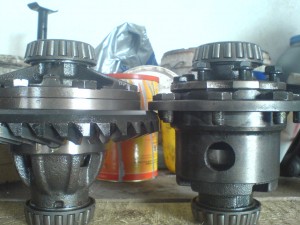

mno, mám ještě takové podezřeníní, že by mohl samosvor z TSka pasovat do 2,0TD převodovky
jestli jo tak vemu původní převodovku 2,0td(ještě nerozdělanou) a nacpu do ní LSD
jiank objednám stojánek na úchylkoměr a bude

začal sem to řešit i na http://www.alfaromeo75.co.uk
a dozvěděl jsem se, že samosvor z 2,0TS je stejný jako z 3,0V6, což by znamenalo, že by pasoval do převodovky z 2,0TD, která má stejný stálý převod
zejtra to rozhodím a porovnám(pár převodovek ještě mám)

Samosvor z 3,0V6 nemůže bejt stejnej jako z 2,0TS, je tam jinej stálej převod, minimálně talíř musí bejt jinej. Samosvor z 2,0TS Ti bude bez problémů pasovat do převodovek s převodem 4,1:1, tj.41/10. Chorvat podle mý fotky poznal i stálej převod, něco už asi rozdělanýho měl. Jinak tam kluci nenapsali nic mo zajímavýho. Zkus ještě AlfaBB.

samosvor z 2,0TS je stejný jako 3,0V6 a tím pádem pasuje do 2,0TD špajzky, ale už né do 2,4TD, kdy je potřeba hnout samosvorem5mm do leva kvůli vymezení vůle a seřizovací podložky pod ložisky jsou tlusté jen cca 3mm
měl sem vedel sebe postavený difec z 3,0V6 a 2,0Ts
jiank sem nadzvedl TD, zařadil a hučí to na 4 a 5 citelně, ještě sem to zkusil na 2,0TD se špajzkou z TSka a hočí to taky na 4 a 5, akorát méně, ale slyšet to je
akorát budu asi muset vyměnit ložiska na samosvoru co??- když nemám protikus k nim

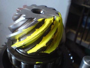

takže sem dneska kapku bádal a vyvstanuly tyto doměnky :

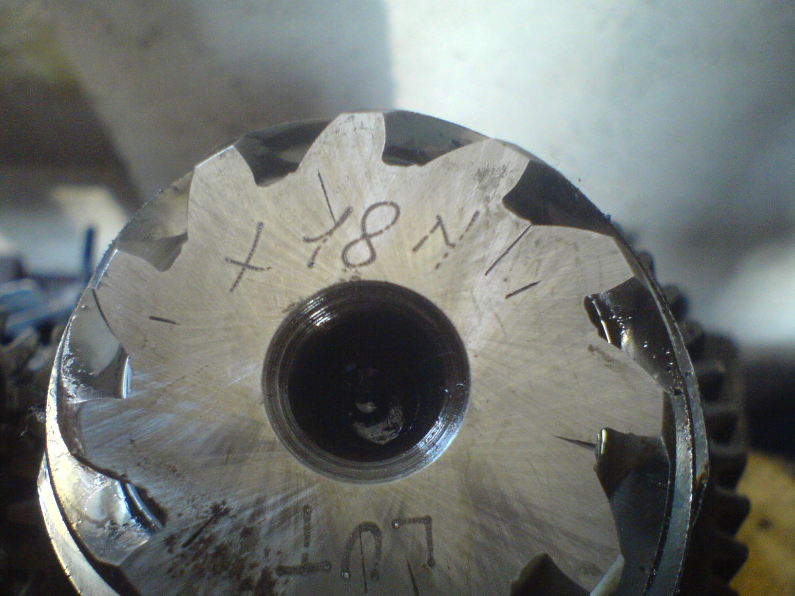

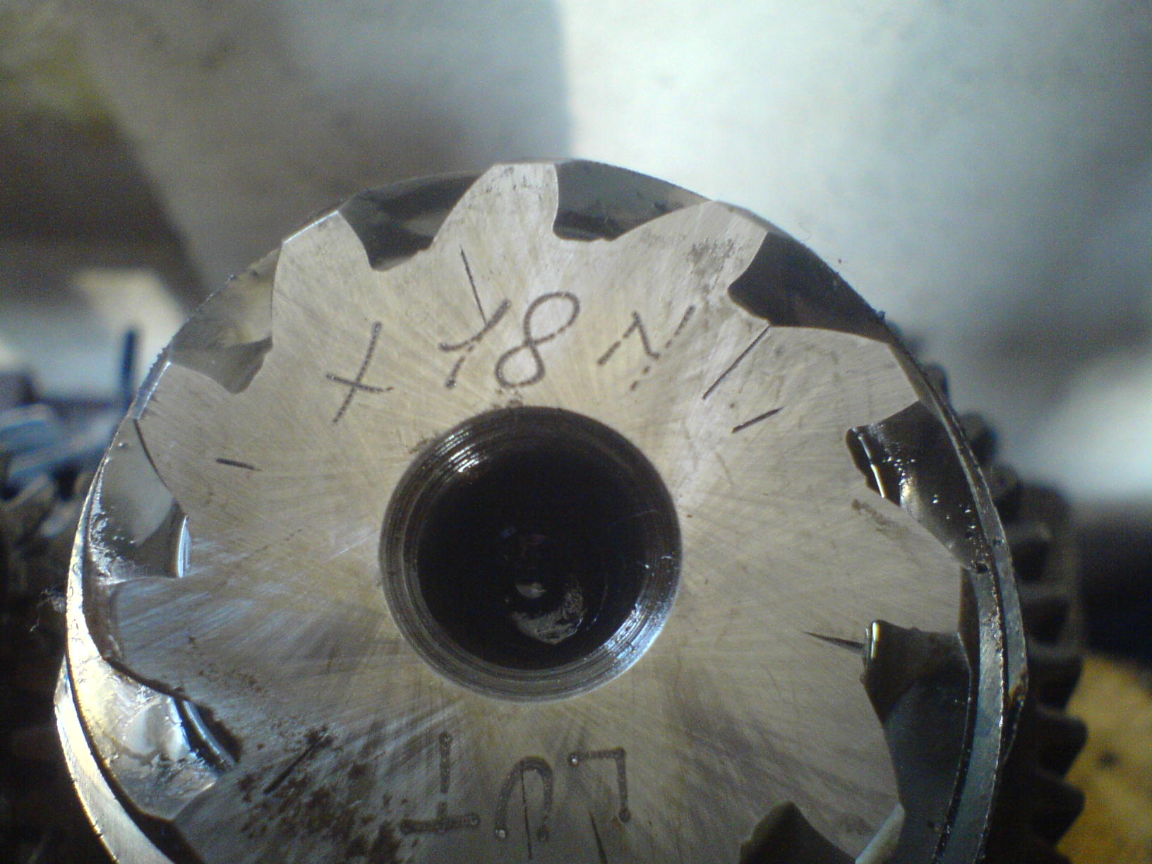

na co je to číslo, které je vyražené na pastorku???
dle mého je to úchylka tolerance od kalibračního stojanu, ne??
takže když byh to změřil hodinkama a odečetl vyraženou hodnotu, tak sem na 0 hodnotě a dalo by se podle toho jednoduše vyrobit kalibrační stojan.
na pastorkovém kole je dobře vidět, kde zabíralo talířové kolo- kde nezabíralo je to černé
ale mám takový dotaz? jak seřídit pastorek v záběru?? tou podložkou pod hlavním ložiskem??? není to ale na dlouhé lokte, když jí budu muset třeba ubrat na magnetce a co když budu muset přidat???

takže díky RV147 sehnaná barva a o výkendu se jde laborovat

dělá se to výměnou odložek..... utahovací moment té matice je předepsán v dílenské. Moje převodovka před GO lehce hučela... po rozborce jsem zjistil že centrální matka je volná a ta seřizovací podložka byla dost opotřebená.... myslím to bylo 0,2-0,3mm malá část po obvodu byla téměř neporušená.... podle toho jsem to měřil. Dal jsem dobrou podložku z jiné převodovky.

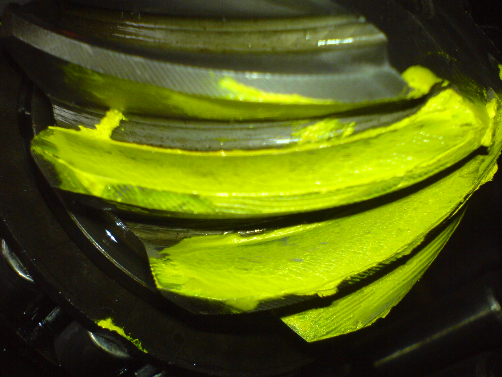

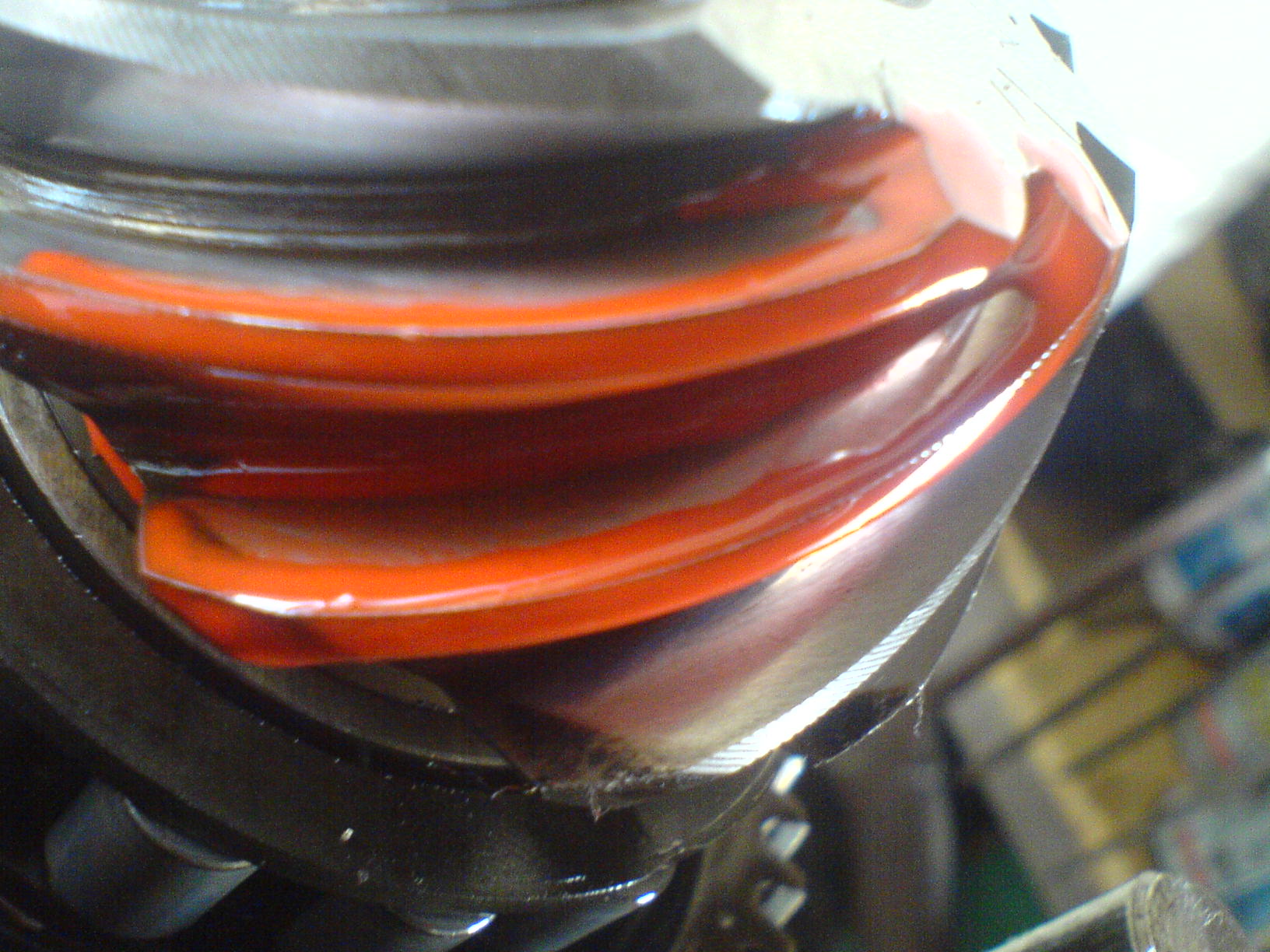

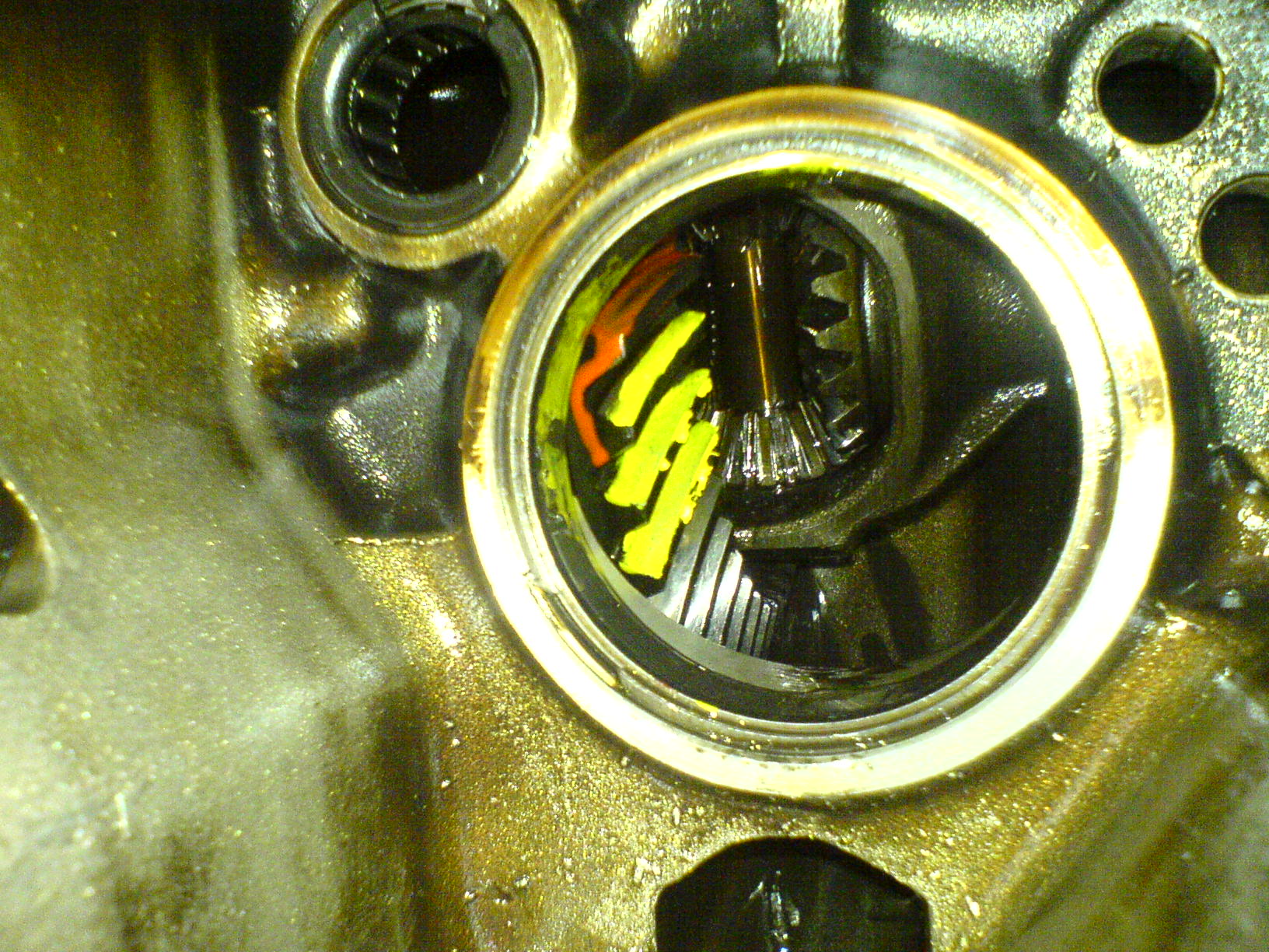

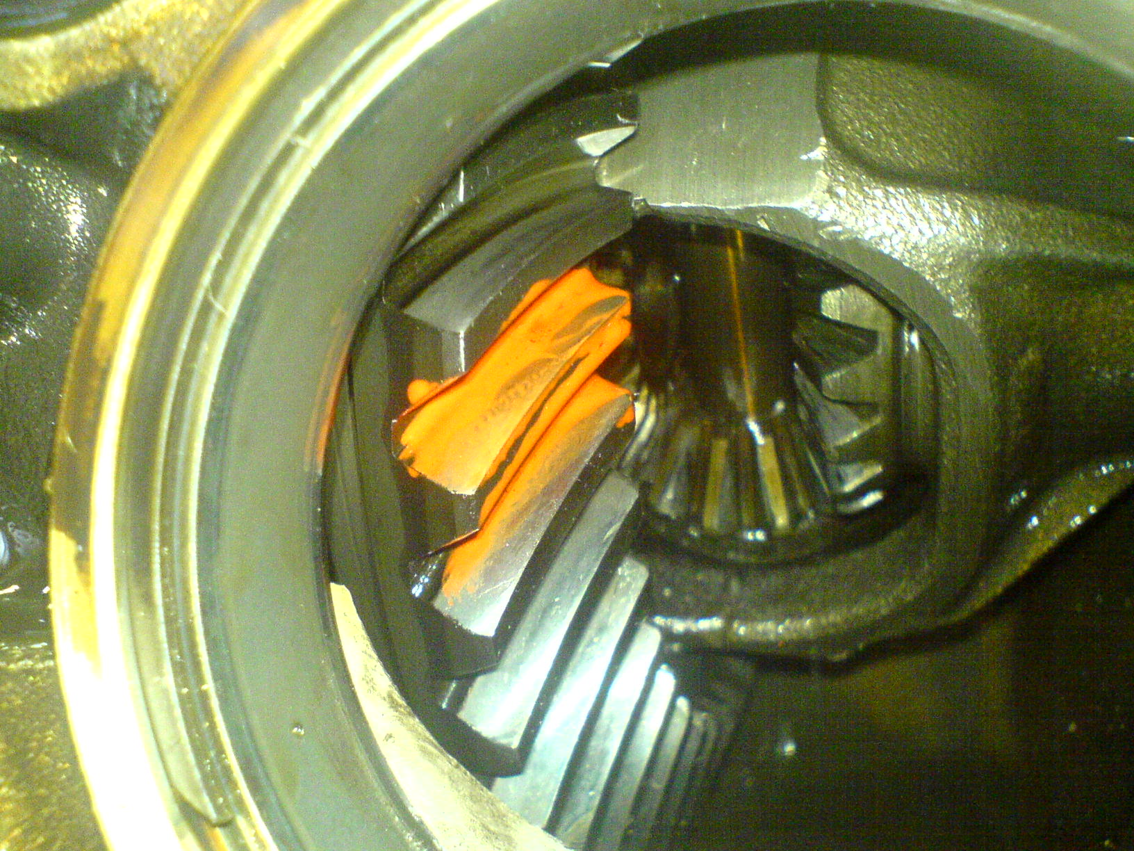

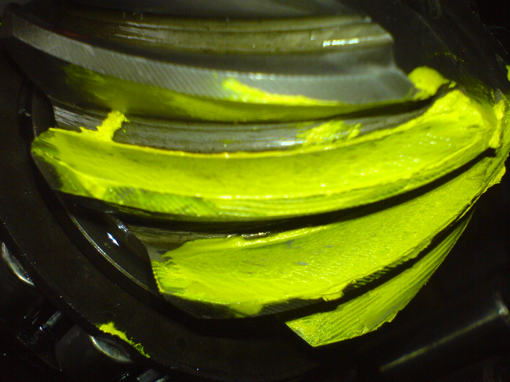

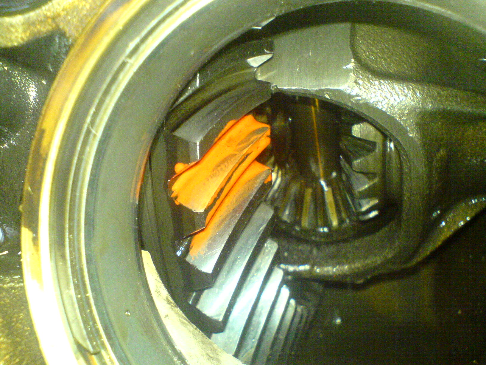

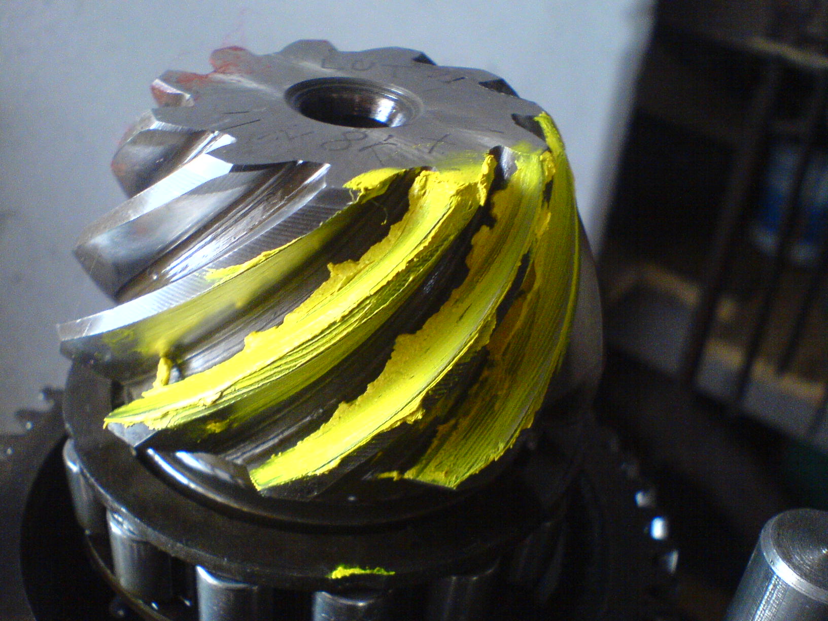

takže jsme dneska chvilku nacvičoval a dospívám k názoru, že dělat to na otisk barvy je takové nic moc- nedokážu si představit, že kouknu na otisk a řeknu si: mno tak to asi chce 0,02 do záběru, rozeberu přeevodvoku stočím podložku a šup s tím zpátky
taky by to chtělo asi vědět správně postup, myslím, si, že otisk by měl být tak vidět, že to vymáčkne barvu a je vidět čistý zub
řekl bych, že ideál bude použít uchylkoměr spolu s barvou

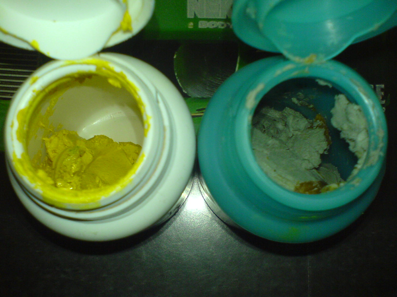

Nechci dělat chytrák tak se jenom hloupě zeptám. Dáváš tu barvu jenom na hrušku ? Na to abys na tom něco viděl ji musíš mít jen slabou vrstvičku. Když to takhle oplácáš jak bábovičku asi nic nepoznáš. Ten odkaz na ty díly je super, kdybys náhodou něco bral dej vědět.
- Milano75
- Příspěvky: 5150
Re: Alfa 75-převodovka
jj dávám jí jenom na hrušku, ale asi sem dal velkou vrstvu
- RV147
- Příspěvky: 2138
- Bydliště: Pardubicko
Ale, že je to hezká žlutá ? Žlutá 75 by taky nemusela vypadat marně
- Milano75
- Příspěvky: 5150
jo ta žlutá pěkně svítí, akorát je z toho pěknej bordel- ideál je to asi dělat na barvu, pokud máš vyndanou celou převodovku, abys pak mohl dokonale očistit talířové kolo
