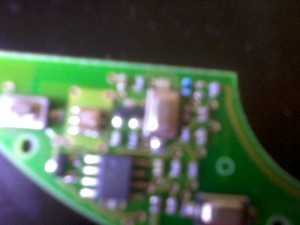

upadla mi tady ta soucastka
Re: dálkový ovladač a vše kolem
Příspěvek od Dallen » 6.10.2012, sob 14:30
Menší obrázek není? :-D Myslím, že někdo na elektronickém foru ti poradí
Příspěvek od Petr147 » 6.10.2012, sob 14:51
ona se na netu blbě hledá fotka otevřeného klíče ve velkém rozlišení :)

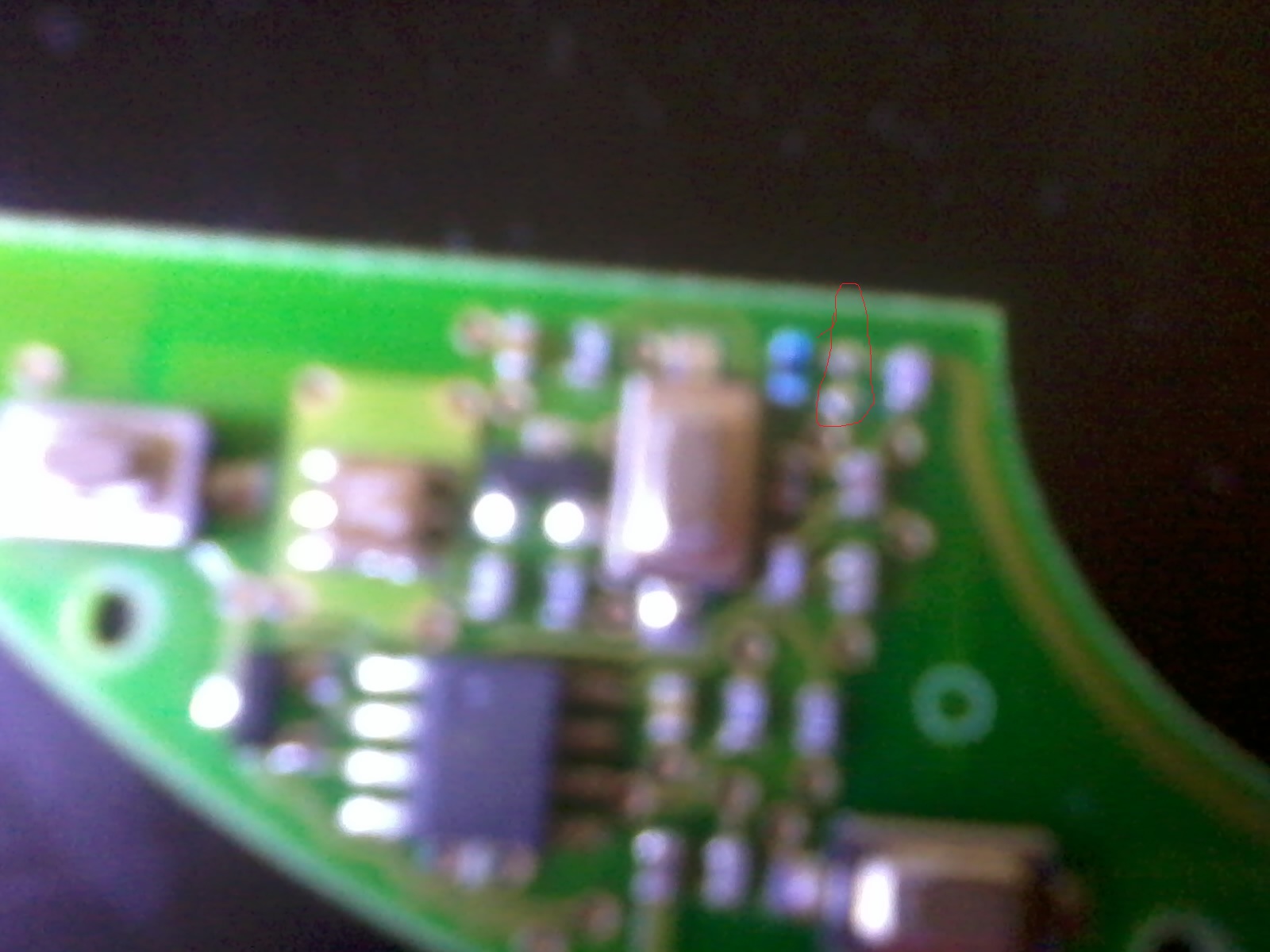

Já to mám trochu jinak,ALe podle všeho mi tam něco upadlo.A protože nevím co,tak mám asi smůlu a budu muset odemykat klíčkem

lepší to vyfotit nejde bohužel,ale místo kde teoreticky mohlo něco být sem označil

takže taky cca stejná součástka u obvodu s antenou, vítej v klubu :D

no ale jaká? :-D těžko budu shánět něco když nevím co tam původně bylo :wink:
