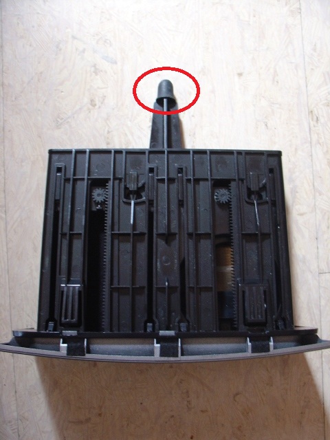

Zdravím pánové mám poslední dobou problém se středovým panelem. Strašně mě rezonuje držák na pití a přihrádka na karty. Nevíte někdo co s tím? Promazání nepomohlo a už z toho blázním :smt013

Máš na konci tohodle výmyslu (na tom trnu v přísrojovce) tu gumu nebo ne?

Ne ne žádná guma tam není.

Tak se pak nediv, že Tě to drnčí :D Sežeň si ji a budeš mít pohodu.
Přidávám fotku, aby jses lépe orientoval ve výkladu.

Aha Sakra to mě mohlo taky napadnout :oops: díky moc :D

Pokud jsi měl šuplíky vytažené, je možné, že ta guma bude spadená dole. Zkus oddělat bočnice středového panelu a podívat se tam. :wink:
