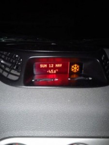

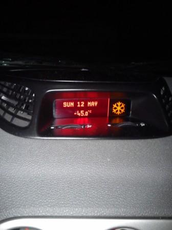

Ahoj Alfisti, jsem tu nový a nevím, jestli tento problém už někdo řešil. Stalo se mi to dnes na své Alfičce 156 1,9 mJTD r.v.2003 po faceliftu. Na palubním počítači se mě zbláznila venkovní teplota! Ukazuje mi to momentálně -45°C a topí lehce topení :smt089 když reguluju s topením, tak reguluje v pořádku. Nevím co se mohlo stát, bylo to zničeho nic :smt089 Moc prosím o radu pokud ste tohlně někdo už řešil, co se mohlo stát, případně jak to opravit :smt102 Mockrát děkuju.

ta divna teplota je cidlo teplomeru v pravym zrcatku. a pokud auto poradne netopi, nejspis bude v coudu termostat.

Kuře píše:Ahoj Alfisti, jsem tu nový a nevím, jestli tento problém už někdo řešil. Stalo se mi to dnes na své Alfičce 156 1,9 mJTD r.v.2003 po faceliftu. Na palubním počítači se mě zbláznila venkovní teplota! Ukazuje mi to momentálně -45°C a topí lehce topení :smt089 když reguluju s topením, tak reguluje v pořádku. Nevím co se mohlo stát, bylo to zničeho nic :smt089 Moc prosím o radu pokud ste tohlně někdo už řešil, co se mohlo stát, případně jak to opravit :smt102 Mockrát děkuju.
Takovou (velmi nízkou) teplotu mi to napsalo, když jsem odpojil pravé zrcátko z konektoru. Dával jsem stříkat ty hliníkové držáky. Mrknul bych tam, sundej zrcátko a prostříkni ten konektor.
