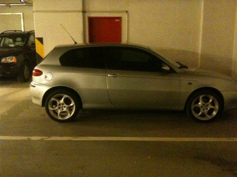

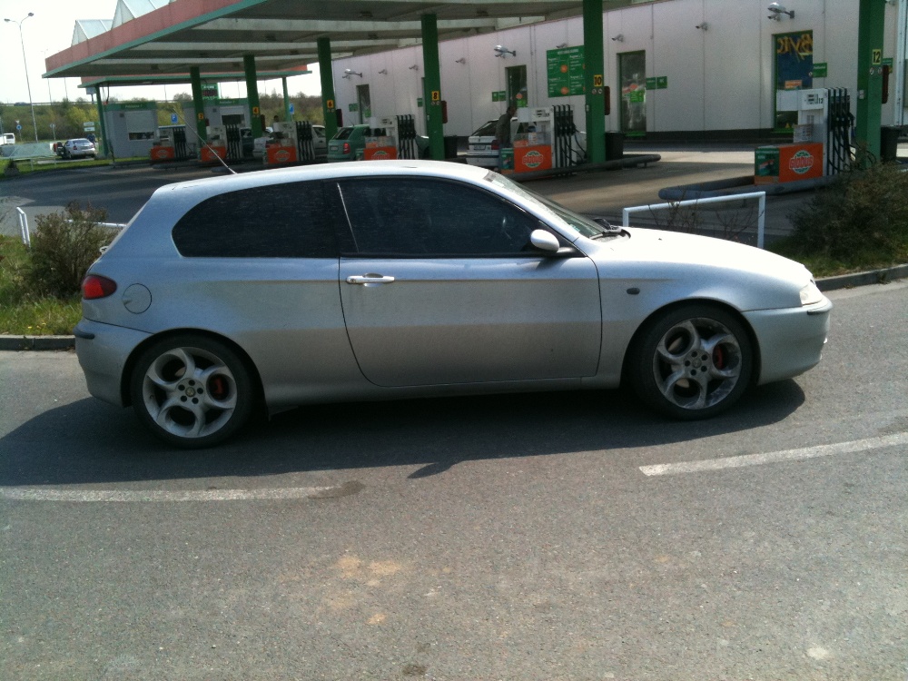

Re: snížení podvozku
Příspěvek od Petr147 » 17.8.2011, stř 22:01
teréňáček :D
(před a po)
Příspěvky: 3296
Příspěvek od rosso155 » 17.8.2011, stř 23:19
Máš to nějaký vysoký, předsedo :smt064 .
Příspěvek od Petr147 » 18.8.2011, čtv 07:30
s tím chci jezdit, ne dostávat ránu od každého vajglu na cestě... teď je to pohodička \:D/
