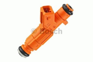

Bosch no.?
Alfa Romeo Perfection
Pivrnec911
Příspěvky: 2733
Re: Pivrnec911 - Alfa Romeo 156 2.0TS EURO2 (12/1998)
Příspěvek od Pivrnec911 » 27.8.2013, úte 10:57
yan.ko píše:Bosch no.?
0 280 155 746 je nové číslo,ale je to TS 8V

a stare Bosch no. je?

nevím nevím s těmi vstřiky, důležité je aby měli stejnou impedanci, jako původní, jinak to nebude fungovat. ale to asi víš.

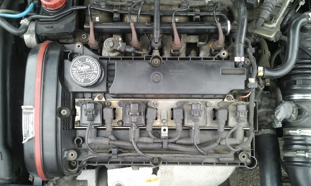

Doporučuju následující upgrade:
prohaď si zapalovací kabely na ty malé přídavné svíčky tak, aby ta malá pálila společně s velkou hlavní svíčkou.
V seriovém stavu je to zapojené tak, že ta menší pálí se zpožděním (kabel od malé svíčky je paralelně napojený na cívku velké svíčky, která slouží jako zdroj VN impulsu s tím, že cívka od prvního válce napájí malou svíčku od 4 válce, dále cívka 2. válce napájí malou svíčku 3.válce atd - poznáš to podle zapalovacích kabelů)
Upgrade spočívá v jednoduché změně zapojení svíček tak, že fungují současně obě svíčky na jednom válci jako na starém celohliníkovém TS - tedy obě svíčky na deném válci pálí ve stejnou chvíli. V praxi to znamená, že malá svíčka válce č1 se připojí na VN cívku válce č1. a stejně tak zbytek. 2 na 2. 3 na 3. Tím si zajistíš, že budou obě svíčky pálit současně.
Jestli to přinese nějakého koně nevím, ale je to úprava, která se hojně používá na vrchy.

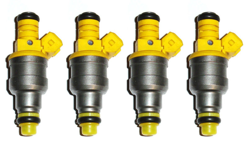

Toz, ty nove vstrikuji o 9% vice paliva, takze bude bohatsi smes (nez lambda zkoriguje). Jinak stare mely dvoukonicky rozstrik (16V), nove jednoduchy konicky (8V), takze budes smacet potrubi.
Dalo se vybrat i lip.

Zkusím.. Ty vstřiky mi doporučil RV,nečekám žádnej zázrak,ale pro nic za nic se to nedělá:-).

Urban legend :D
ale tak tech 9% navrch neco udela.

Zkusím ještě to zapalování... Snad to neshoří zaživa:-). Ty vstřiky sem měl jedny ready doma..(po chvíli hledání)

Jindro dík,musím si koupit tu chytrou knížku... Odpo to vyzkouším co to udělá.... Ale pokud je tam víc benzínu,je třeba víc pálit si myslím:-).

Zkusil sem prohodit ty kable a musím říct že min ve středních otáčkách něco znát bude... Ale dost možná je to jen placebo:-). Ale zní to jako samo peklo:-). To smáčení si myslel to že to po ubrání bude střílet???:-)
