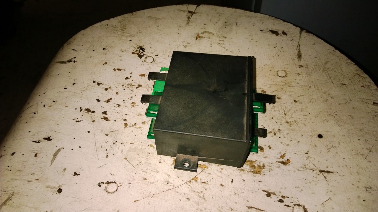

Hledání problému proč nefunguje ukazatel tlaku oleje a teploty vody...

Příspěvek od A.J.Michal » 21.1.2014, úte 12:35
alfakontrolerem to nejspise nebude, musel bych se podivat do elektrickch schemat jak je to zapojeny :-) zkus ho jeste rozdelat jestli neni na plosnem spoji neco streleneho.... ja tam mel vypalene kontakty u vykonoveho odporu a tam byla chyba proc mi nesvitilo prave zadni svetlo :D

Příspěvek od Pivrnec911 » 21.1.2014, úte 12:44
Jenže čim jiným by to bylo když to před tím normálně chodilo? Že by najednou po 3letech stání přestaly fungovat obě čidla?:-).
Příspěvky: 4917
Re: Pivrnec911 - Alfa Romeo 75 2.0 Twin Spark S (1988)
Příspěvek od A.J.Michal » 21.1.2014, úte 12:52
no jen chci rici ze na Alfakontroler to asi nebude primo napojeny, ale bude to nekde vedle :-D
tetka to studuji, ale je to na pikacu na PC protoze pomaly PC a otevru jen max jedno okno a je to pomaly jako svine.... musim si ty manualy nekdy fakt vytisknout vsech 1000 stran :-D
mam neblahe tuseni ze to vede primo do budiku co je v palubce, co jsem tak vypozoroval ze schematu co mam nyni k dispozici, ale urcite ti to reknu az budu doma, kde se v tom lepe listuje :smt023

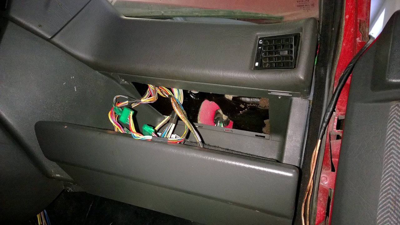

Příspěvek od A.J.Michal » 21.1.2014, úte 13:02
Kecam takze ty cidla vedou pres alfakontroler :-D neco o oleji je na pinech B ( 4. pin by mel byt na oil pressure ) , takze bych tedy zkusil vymenu alfakontroleru :)
Jinak z konektoru B to vede do praveho svazku co je za za alfakontrolerem pod palubkou a je to G94c, je to pravy svazek co je v motorovem prostoru :-D
kdyby sis otevrel ty schemata tak pochopis o cem mluvim :smt033
EDIT: zkus prehodit z cidla teploty konektory :-D proste to prohodit, jednou jsem to napojil naopak a taky mi to nefungovalo. Jinak si si jisty ze to chlapi ty cidla zapojili spravne?
ono je rozdil jesttli konektor na tlak oleje zapojis jen na svetylko co by melo ukazovat nulovy tlak a naopak. To same i u vody, tam je taky cervene dioda kdy by se mela rozsvitit asi pri 130 stupnich celsia a pak ukazovani teploty.

Příspěvek od Pivrnec911 » 21.1.2014, úte 14:22
Dík za info taky si myslím že to akorát prohodily... AJ mě asi ani plánky nepomužou sem jen blbej elektřikář:-). Ale zkusím jednotku z IEčka... Jedná se o budíky,alfa control(barevná hudba) mě baví:-).
Jen je blbé že mam IE 30km od domu a venku sněží:-). Možná jednotku najdu i někde v krabicích... Ale docela mě to sere,bo to jsou k...a důlležité budíky:-). Zítra snad budu mt chvilku a stavím se tam..
