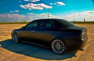

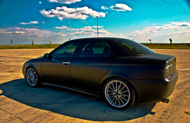

Příspěvek od Lukyn » 23.12.2010, čtv 22:18
Porno kára
Život jedné 156 z Rumunska :
http://forum.alfaclub.ro/viewtopic.php?f=32&t=4568
GAME OVER
Příspěvek od Ladis » 23.12.2010, čtv 22:57
Kam se hrabou vyžrané 159 na tuhle láňku Eleonor :smt007
