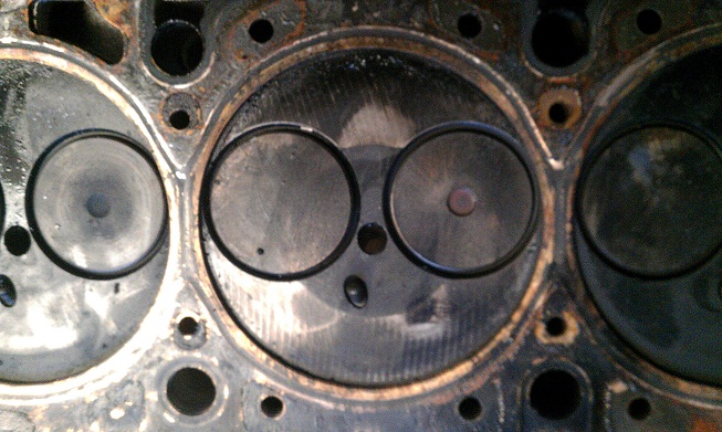

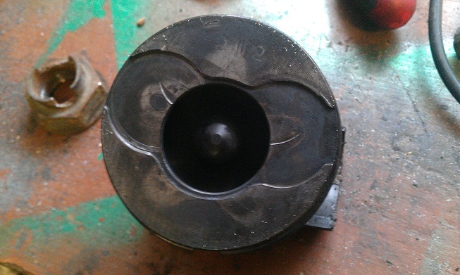

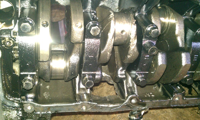

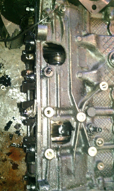

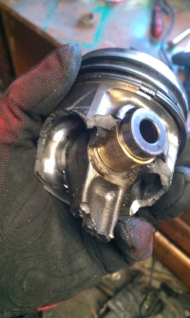

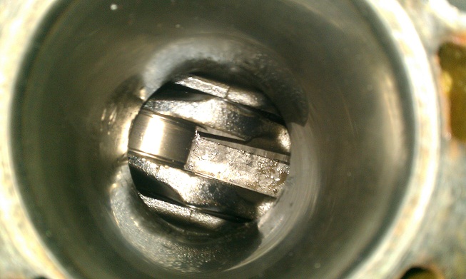

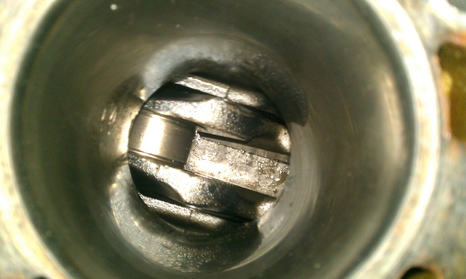

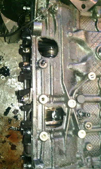

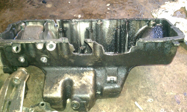

Tak novej motůrek má za sebou už 10tisíc km a spokojenost. Jediné co mě s.re je chrastící řetízek kterej sem měl udělat když byl motor venku a vše rozdělané :smt089 Ale až včera sem se dostal k tomu motor rozdělat. Pro připomění 2,4 JTD 100kW 10V vylítla ojnice z motoru.
Důvod: Naprasklé plastové T na vstřiku (prochcávala nafta, vstřik blbě rozprašoval, nafta hořela na pístu a bum)
Foto:
Válec
Píst a zbytek ojnice
Klika
Píst s otlačkama
Hlava s lehce ohlýma ventilama
Díry v bloku po odstrojení
Díry ve vaně
