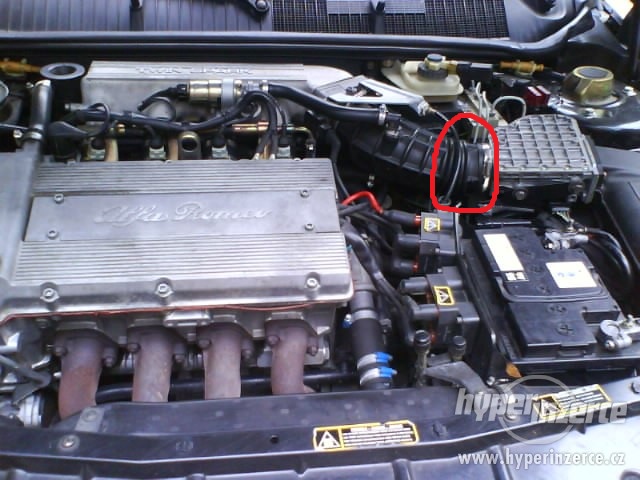

Zkontroluj hadici sání, jestli v ní nemáš díru.

Re: 1.8 T.S. 8v Dusí se
Tak jsem dnes odpojil lambdu a jel to projet, skoro jsem nevyjel kopec jak hrozně to jelo..
tak jsem ji zapojil z5 a znovu přemýšlel....
pak mě napadlo "nadzvednout" sání takže jsem vlastně vyřadil vzduch. filtr, jel jsem to projet, žádný cukání, jela jak ďábel..
tam kde jsem do kopce jel 70 hm/h niní 90 hm/h
jenže nemůžu jezdit s vyndaným vzduch filtrem (vzduch. filtr se mě zdá jakš takš čistej)
takže dám na radu Rosso155 a odpoledne zkontroluju celé sání, vyčistím škrtící klapku, odpojím baterku na 45min, zapojím... prostě resetuju řídící jednotku. Pak napíšu jak jsem dopadl ale začínám mít podezdření na něco kolem sání
Já měl taky ruplou hadici sání, natočil jsem to, mělo to tendenci chcípat, moc to nejelo, ale objevil jsem to náhodou, když jsem chtěl zkontrolovat filtr, a jak jsem to rozdělával, objevil jsem tu prasklinu, ona totiž byla zespod tý hadice a normálně nebyla vidět.
jdu na to, celý to omrknu důkladně ty hadice a vše okolo
jenže kdyby to byla hadice, sání např. tak kde ji mám sehnat ? kouknul jsem na net ale nikde jsem to nenašel
Takže je to hadicí sání co jde od vzduchového filtru, je celá natržená hned u začátku a celá je taková špatná, teď ale kde sehnat jinou - dobrou, na netu jsem fakt nic nenašel v obchodech
Stačí páska a pořádně obalit, sehnat nová nejspíš bohužel nejde, sice to nevypadá nejlíp, ale to oblepení svůj účel splní. Jedině sehnat nějakou starší, ale ta ti časem taky nejspíš praskne. Já to měl ruplý v těchhle místech, a fakt stačilo jen pořádně obalit textilní páskou a funguje.
Tak jsem měl pravdu, máš to taky v tý úzký části? já jí měl prasklou prakticky do půlky, tak jsem tam napřed tu pásku pořádně nacpal a pak postupně omotával.
jsi věštec
, přesně na tom samém místě
2x jednou ze předu a o centimetr dál ze zadu, oboje tak do půlky
asi to zkusím pořádně omotat a utěsnit ale bojím se aby to ten benzín nenaleptal tu pásku, rád bych sehnal jinou hadici ale to asi nehrozí.
Jdu to ještě teda zkusit omotnout ale nechci řešení na jedno projetí
dík za rady všem, ale Rosso155 se zdá být "vítězem"
uvidím po opravě / výměně hadice
Neboj, když to omotáš pořádně, bude to fungovat, já už takhle jezdím víc jak dva roky
takže je to OK!
pořádně jsem to omotal a stáhl všechny ty kolínka, dal jsem si záležet + reset Ř.J.
Jel jsem to projet, na 1čku skoro od volnoběhu do kopce a ŽÁDNÝ CUKNUTÍ, dal jsem za 2, ŽÁDNÝ CUKNUTÍ, motor si tiše předě
nekolísaj otáčky, jede pěkně, paráda
teď už ji jen čeká výměna svíček, oleje ( Selenia 10w40 ) + filtry
dík, sám bych na to asi nepřišel.

Re: 1.8 T.S. 8v Dusí se - VYŘEŠENO
Tak hlavně, že to funguje a alfina zase jezdí tak, jak má
