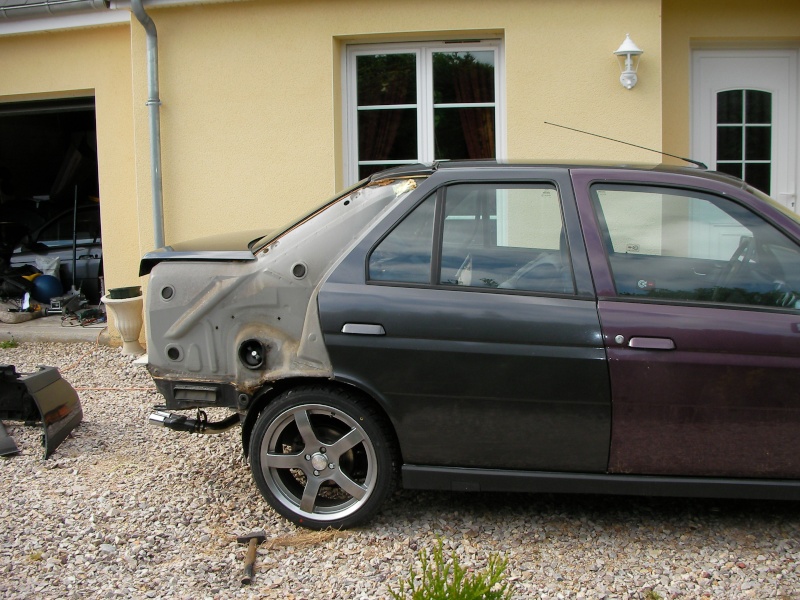

No čeká tě asi toto:
Já jsem při vyvařování už dokonce chvíli uvažoval o přestavbě na úzkou - plechařina se daleko snadněji shání. Nakonec zůstala wide a chybí mi vyměnit už jen oba přední blatníky.
Edit: Při sundávání zadních blatníků byl největší problém ve šroubech ode dveří, ostatní ok. Na pravé straně se všechny protočily. A bez poškození blatníku fakt problém - neodvrtáš, neodřežeš.

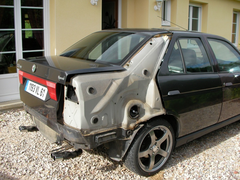

Hezký :smt023 Ale čekal jsem že to bude trochu horší. Potěšil jsi mě, že to tam není nikde přivařené, ale vše je na šroubech, i když je strhám..
No já už svůj Wide zadek našel :smt026 Našel jsem 155 dokonce i v mé barvě, širokou verzi bouchlou na čumák. Teď už třetí den přehazuju díly z tamté na moji :roll: Zaplať panbůh je Coyote takový nadšenec, že mi po práci pomáhá :diky
Takže jsou nové tapece včetně střechy - černá, klimatronik s hodinami, nepopraskaná palubka, kaslík, výplně dveří, plasty v interiéru, plasty v kufru i s koberci, vzpěry, podběhy vepředu, pp světlo, chladič klimatizace a zapojení, pár čidel na klimě a i tlaku oleje, nová zapalovací cívka i s kabely, pár hadiček, stěrače včetně motorku a mechanismu atd. No prostě přestavujeme skoro celé auto. Zítra pokračování a v pátek budou konečně díly, tak se nahází na auto ty ramena, gufero, čepy řízení, manžety, lambdasonda, těsnění pod sání, lanovody, seřídí ventily a domluví lakýrník :smt041

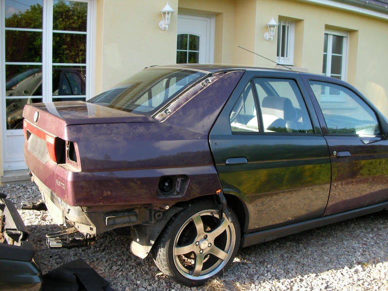

Takže po problémech se saharou, kdy neustále běžela, jsme se konečně dostali k odstrojeni druhé 155 a široký zadek je pripraven pro lakyrnika, se kterým se už dohodne termín..

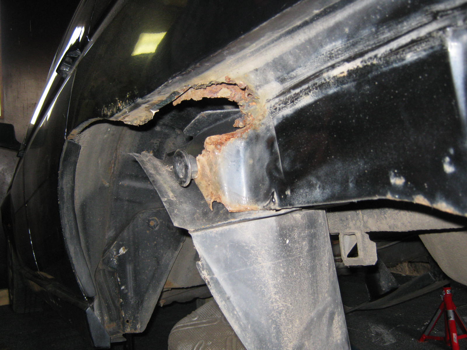

Tak Alfice už je komplet Wide body :-D Ovšem problém je, že pod blatníky to je na jedné straně trochu shnilé. Takže je sice teď nastrojená, ale na lak půjde až po vyvaření :cry: Ten kdo to vařil před tím by zasloužil :smt021 Nicméně chci poděkovat Coyotovi a Jardovi s HGTčkem za 25h šichtu přes jeden celý den a dvě noci až do rána, abychom stihli lakýru se slevou, ale bohužel se celolak odkládá :roll:

.... to už je takové pravidlo, že Alfa je vždycky víc shnilá než se na první pohled zdá....
Každopádně bojuj, výsledek bude určo stát za to.... :smt023
