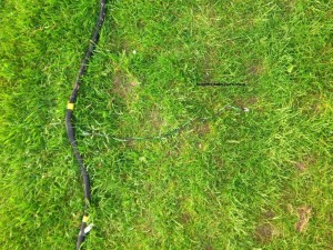

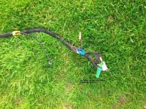

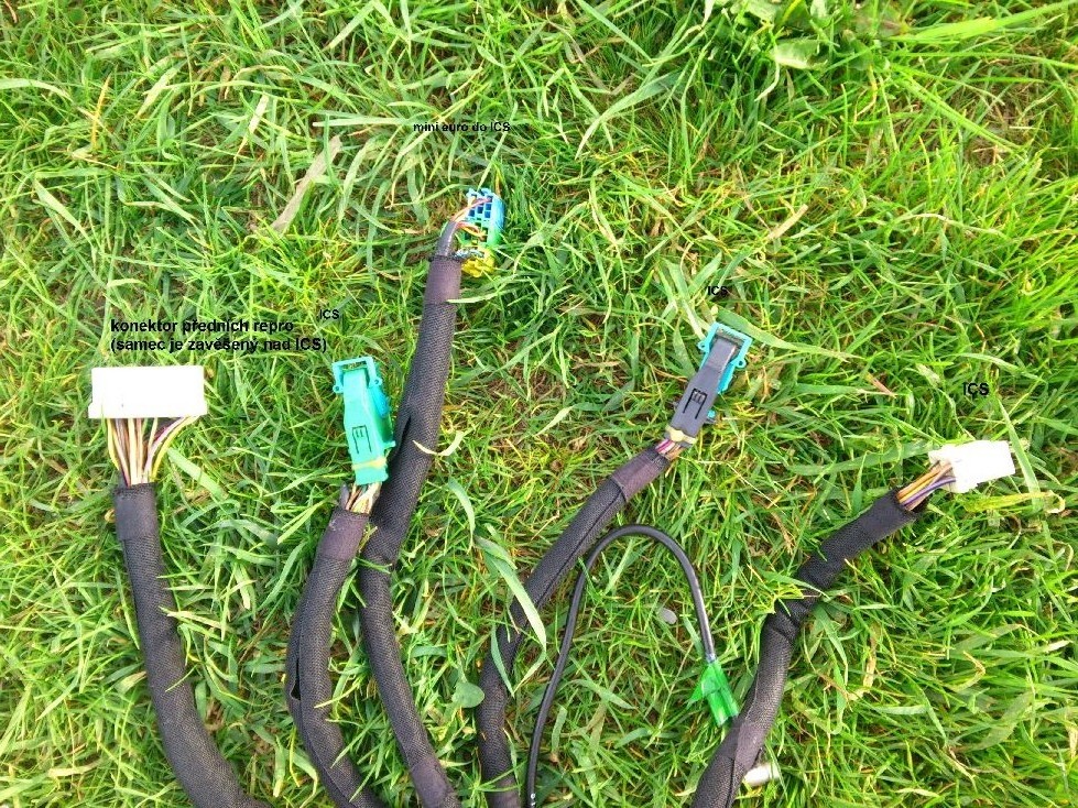

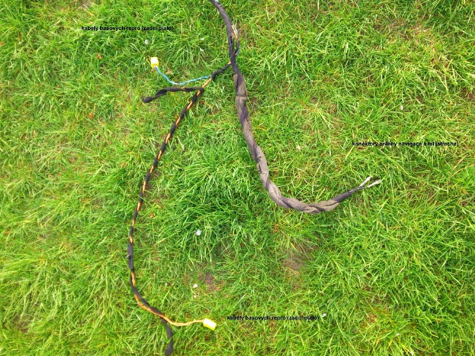

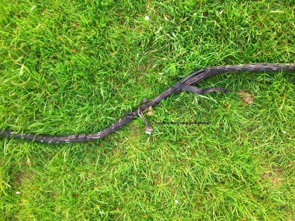

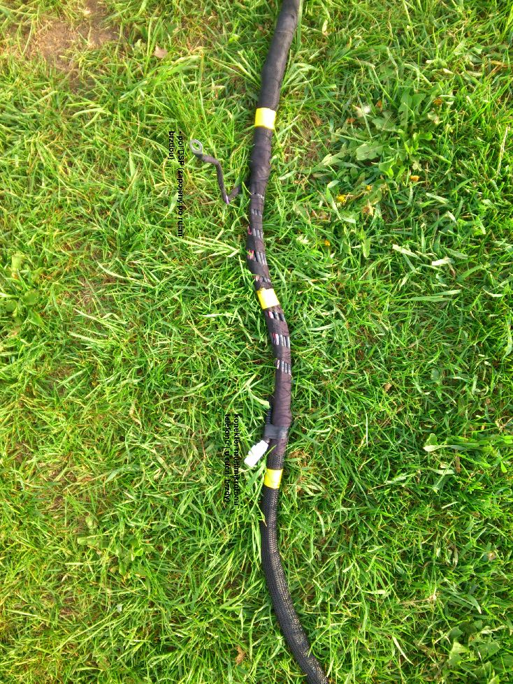

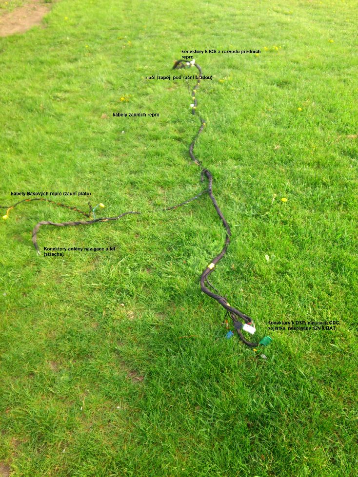

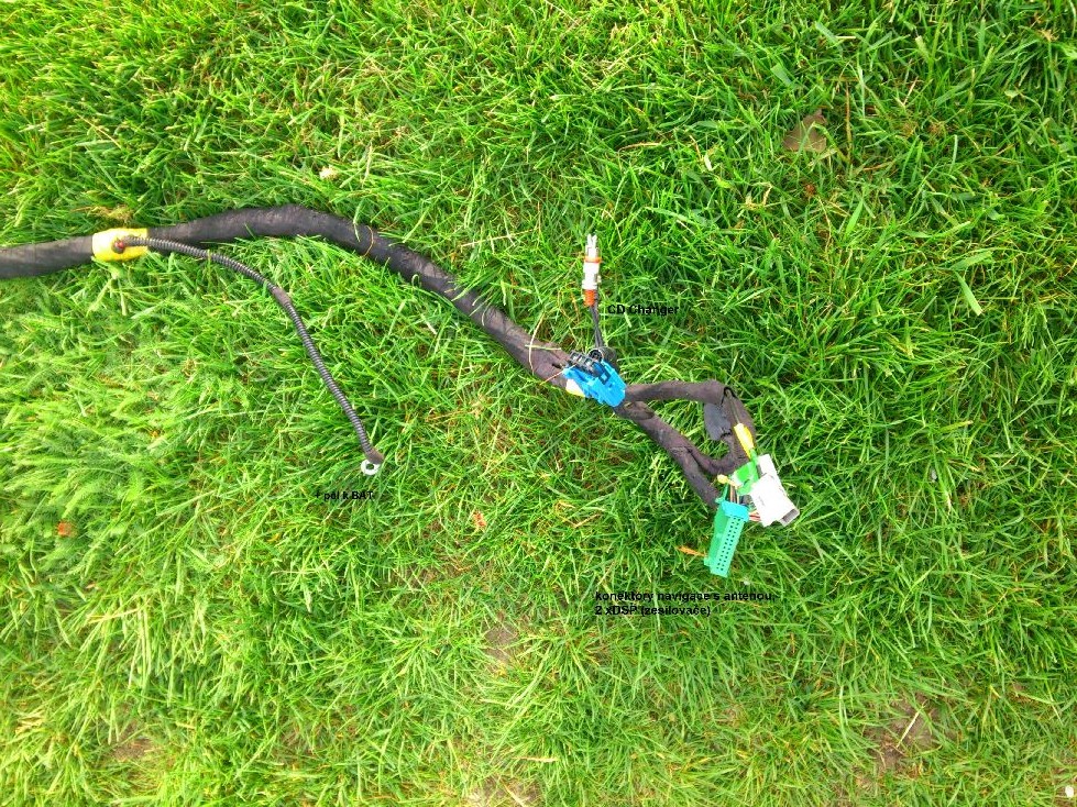

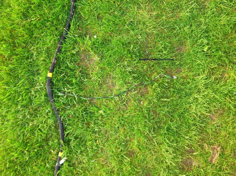

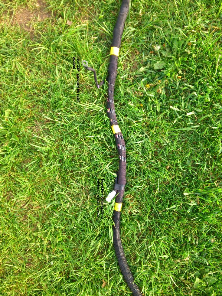

PÁR RAD A FOTEK K DODATEČNÉ MONTÁŽI DSP SYSTÉMU
... takže po delší odmlce slibované fotky kabelu příplatkové hudby (DSP systém), navázal bych tímto na tyto videjka :
[video]http://www.youtube.com/watch?v=K9QLBLkAGaM[/video]
[video]http://www.youtube.com/watch?v=06zE3iw3gXg[/video]
Tady je balík plného rozlišení http://uloz.to/xRmtNPPh/dsp-alfa-166-rar.
Vše je předpřipravené, stačí "pouze" vyměnit původní svazek audia za nový DSP systému. Práce to není nijak složitá. Ve zkratce to chce :
- demontáž ICS
- sejmutí středového panelu mezi sedákama
- vytažení zadní sedačky
- demontáž tapecu v kufru (levého)
- vytažení původního svazku z pod palubovky a koberce
- natažení nového svazku původní cestou
Mám za to, že všechny ICS budou s DSP komunikovat, sám jsem vyzkoušel dvě. Jakmile se vše propojí, v MENU ICS se objeví nastavení DSP. Musím uznat, že tento systém je na velice kvalitní úrovni, opravdu mraky nastavení a přednastavení.
Zatím sám hraju na původních repro, jen jsem dopnil SUB Sinus Live 2 x 100 W (krmí ho DSP 2 x 40W) a hraje to skvěle.
Výkon zesilovače je 6 x 40 W.
Omlouvám se za nepříliš dobrou kvalitu zpracovaní celé dokumentace, je to narychlo, otázky rád odpovím zde.

Montaz DSP systemu
Pozdravujem, zohnal som si no neviem ci kompletny DSP system aj s ICS, ktora ma aj telefon
vsetko bolo za fajn cenu. Cize zosik DSP, kabelaz, a icsku. No problem je v tom, ze kabelaz ma na jednes strane taky velky konektor, ktory ide do DSP zosika no na druhej strane je tiez taky isty a tento neviem kam mam sturat, kedze protikus nikde v aute nevidim. Mam taky pocit, ze tam ma ist nejaka redukcia, ktora ostala zial v aute a auto je uz v srote
Navod na montaz som tu niekde videl, no nieje mi jasne ci staci len tek kabel prehodit. Podla mna nie, kedze som vytiahol len jeden konektor z ICSky a ICSka nesla. Cize to musi byt niekde prepojene aj so spinackou a RJ auta alebo sa mylim? Som z toho uplne v P... A este sa chcem opytat, ze na telefon ma ist aka antena? Totiz ked tam pripojim ten kabel-konektor tak to nejde, pise no signal a este aka tam ma ist SIM karta ?Tusim ze ta velka no da sa to vobec spojazdnit na O2, ORANGE alebo T-COM? Nieje to len na stary GLOBTEL a EUROTEL ?
Velice diky za info.
Alfa RoDeo 156 2.5 V6
Re: Montaz DSP systemu
Tak konektor som nasiel je nad ICS, cize staci ten kabel len prehodit ? To bude fuska ale za ten zvuk to stoji :P
No DSP system uspesne zapojeny, bohaca som cele vnutro rozkochal kym som vytahol povodny kabel a natiahol novy, ten zvuk za to stoji veru a ide mi aj telefon ale len 112cka
