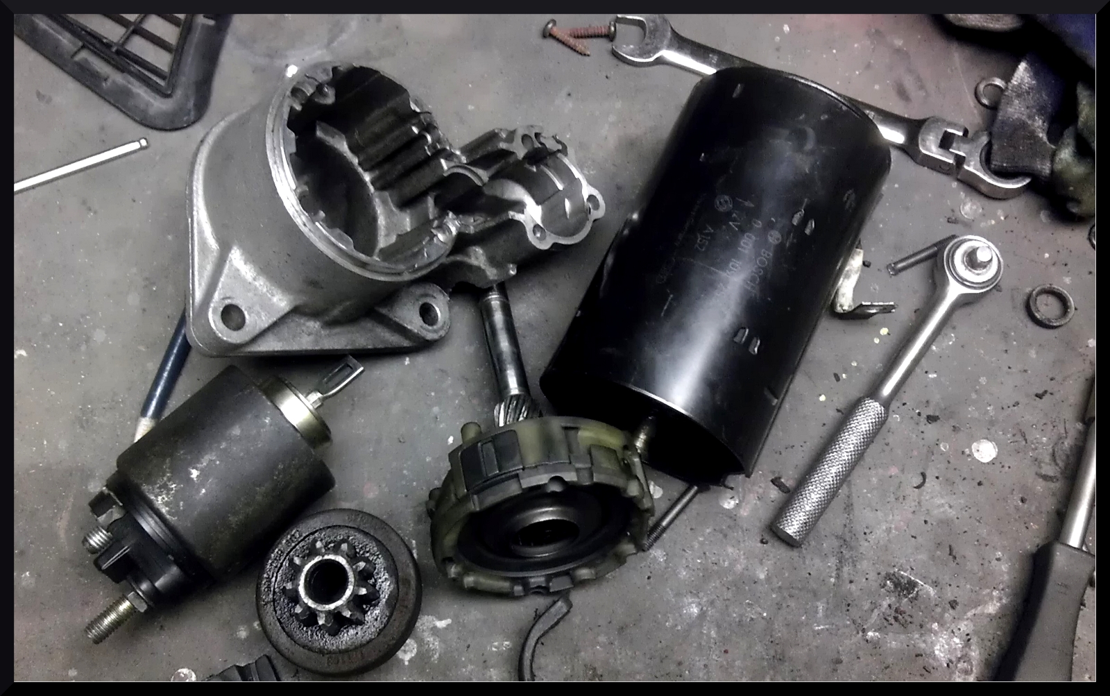

Zrada odhalena,je vyzkratovaná vysouvací cívka na startéru a když už sem pod tim ležel,tak se vyndal i mizerně dobíjející alternátor.Takže sháním alternátor a startér. a.vs.s

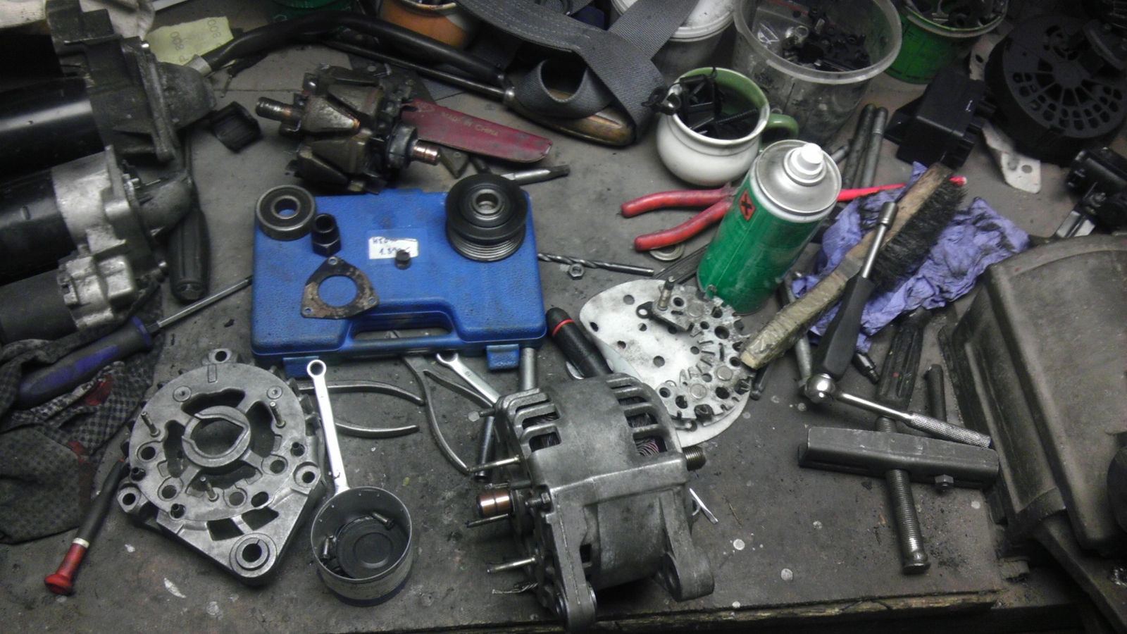

Příspěvek od Lubbina » 19.5.2013, ned 13:54
Startér a alternátor jsou venku.Ruce mám doškrábaný,ale šlo to vyndat vrchem bez demontáže poloosy,takže pohoda. *varim varim
Startér rozebrán,vyčištěn a skládat se bude až dorazí náhradní cívka.

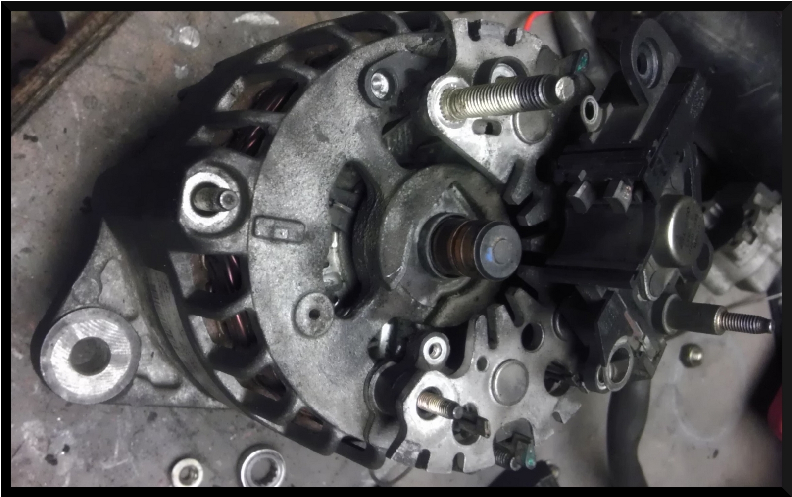

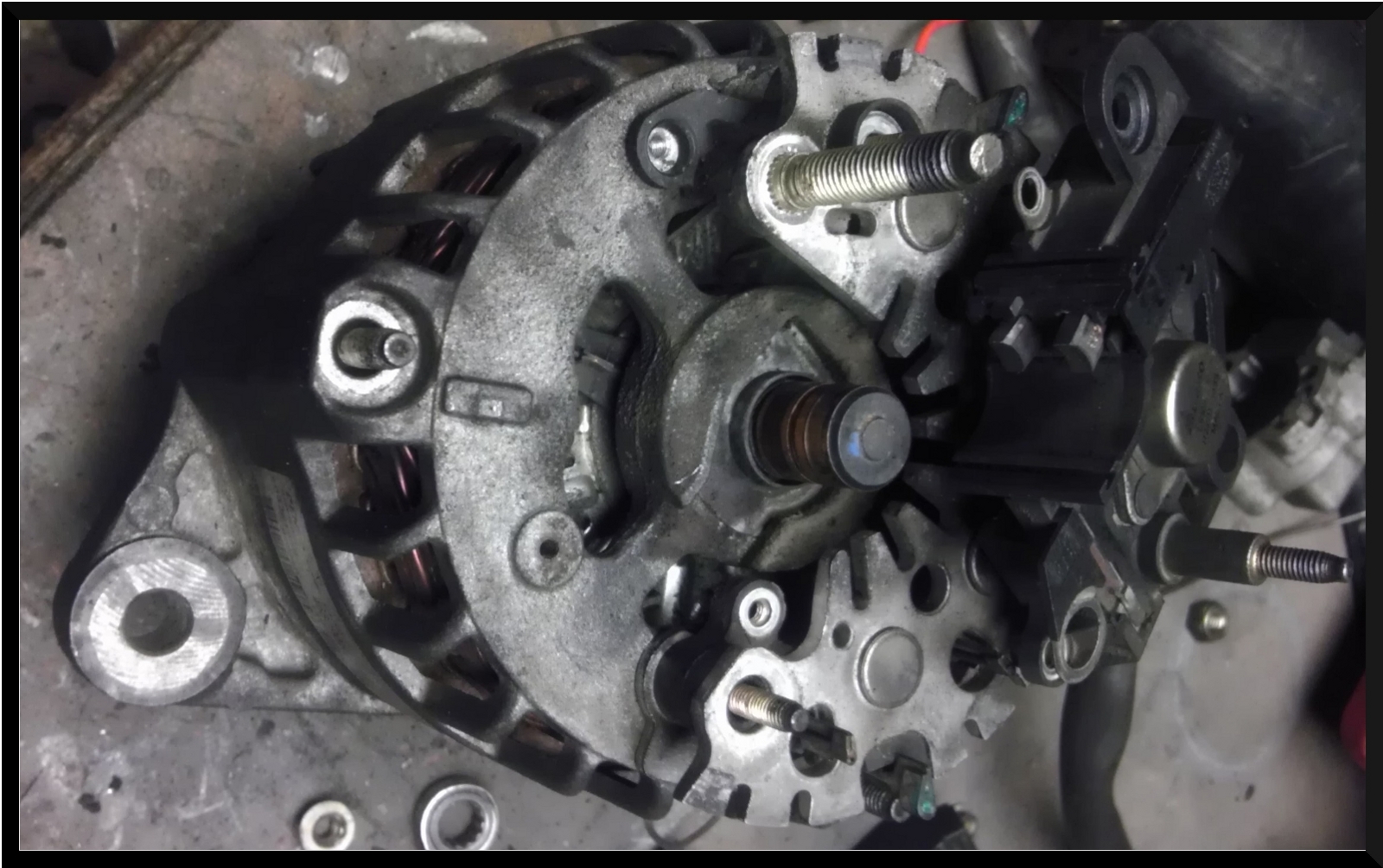

Alternátor taky venk vrchem. *varim varim
alternátor
alternátor

:smt023 parada bola som v tom ze altik pojde von len odspodu...idem totizto menit na nom volnobezku.

Když se vyndá naftovej filtr a měrka oleje,tak jde vrchem :-D

Takže celá záhada s nefunkčním startérem vyřešena,nakonec to dělalo špatný uzemění motoru.Dalo to zabrat,ale aspon sem při té příležitosti zrepásnul ten alternátor.Takže ode dneška Alfonz zase žije :D alfaromeo1

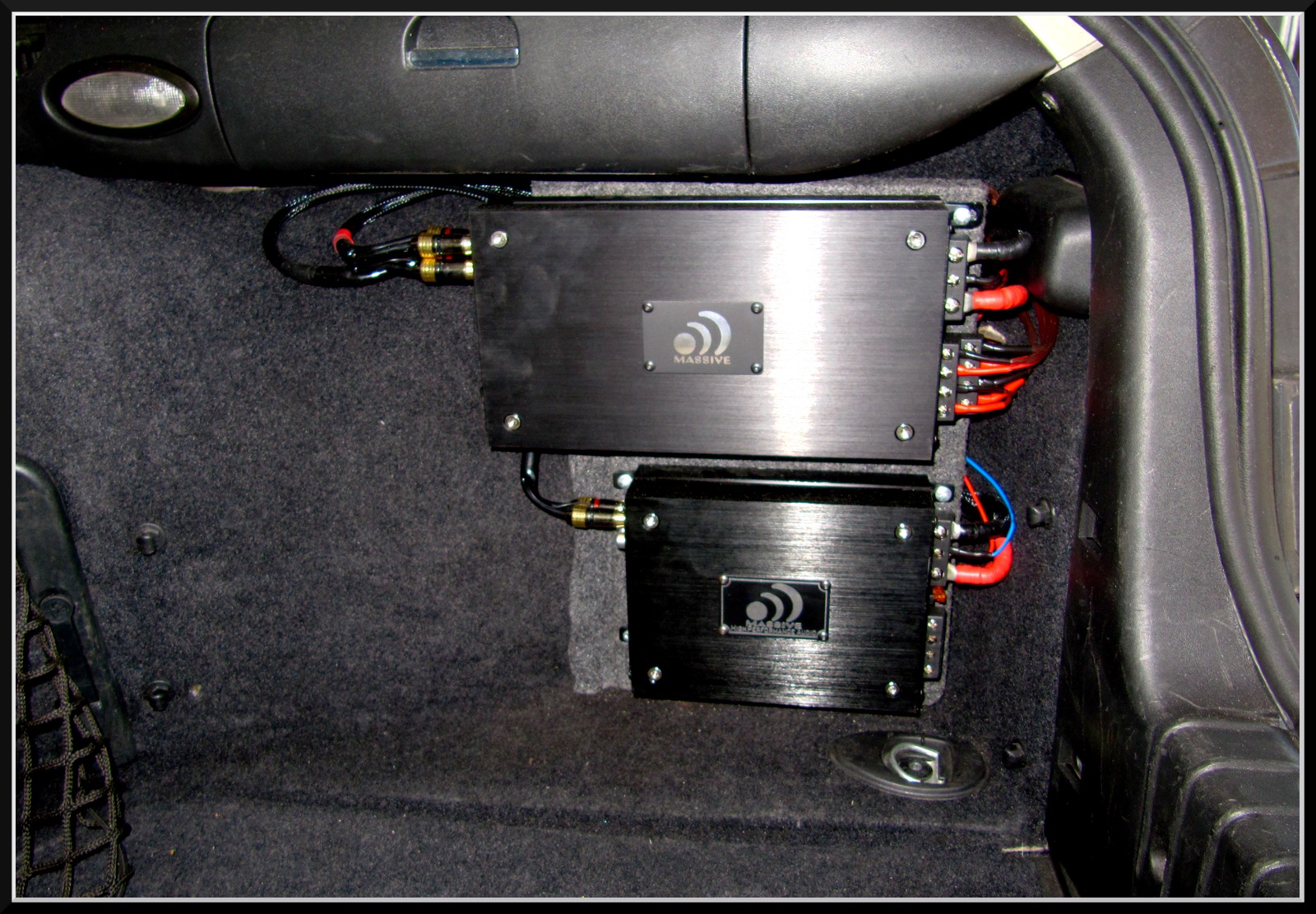

Takže až na drobnej zádrhel se xenonama vše šlape jak má.Proběhl celkem rapidní upgrade muziky.Výhybky zahozeny a místo nich sedí čtyřkanál.Sestava zapojena jako 3way aktiv(výhybky nahrazuje rádio).

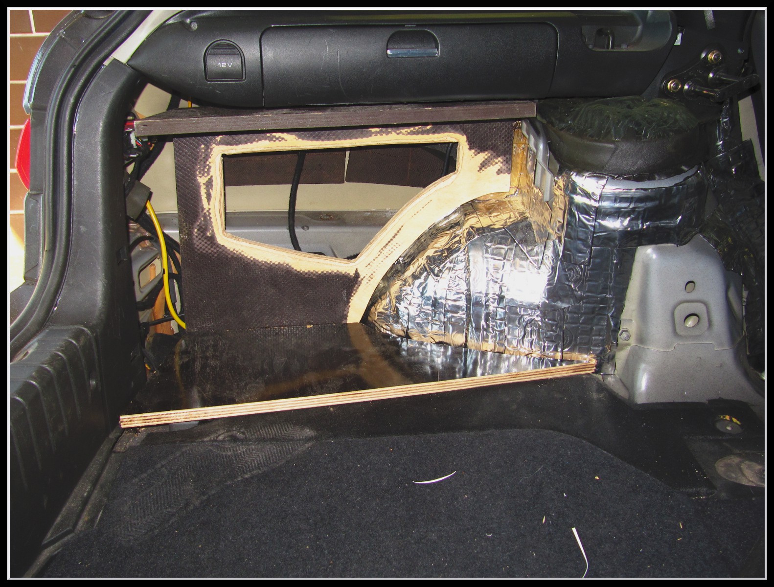

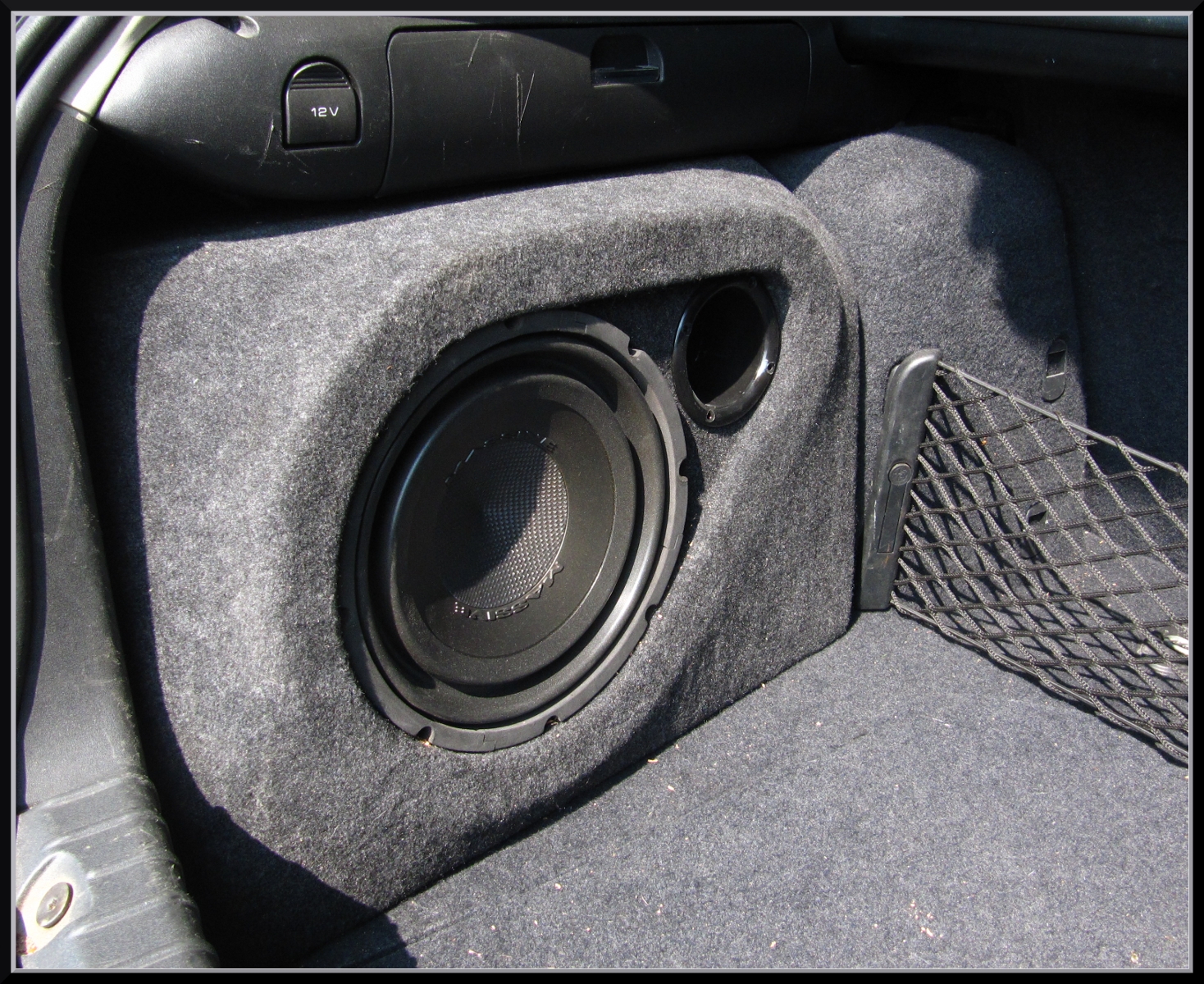

A taky jsem se pustil do stavby ozvučnice pro basák.Bude v levej bočnici aby nezabírala místo v kufru.

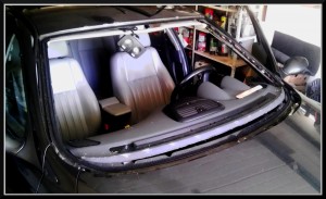

Příspěvek od Lubbina » 24.7.2013, stř 09:03

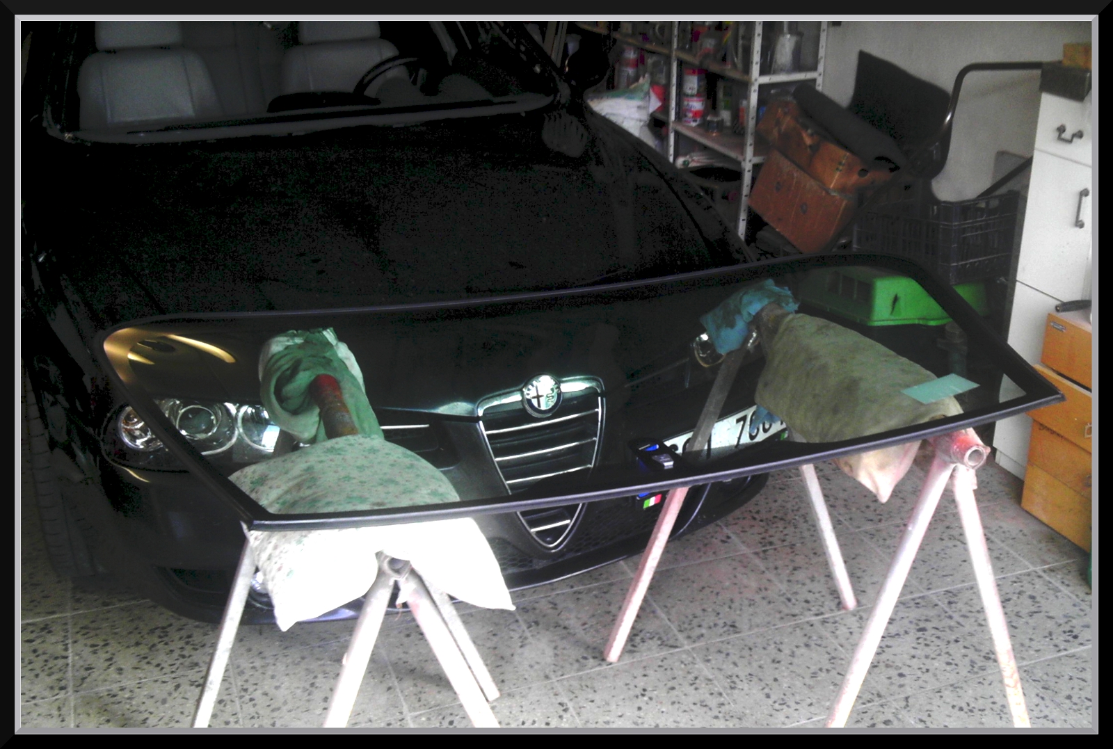

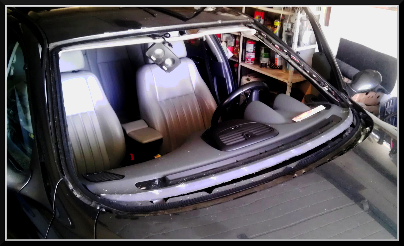

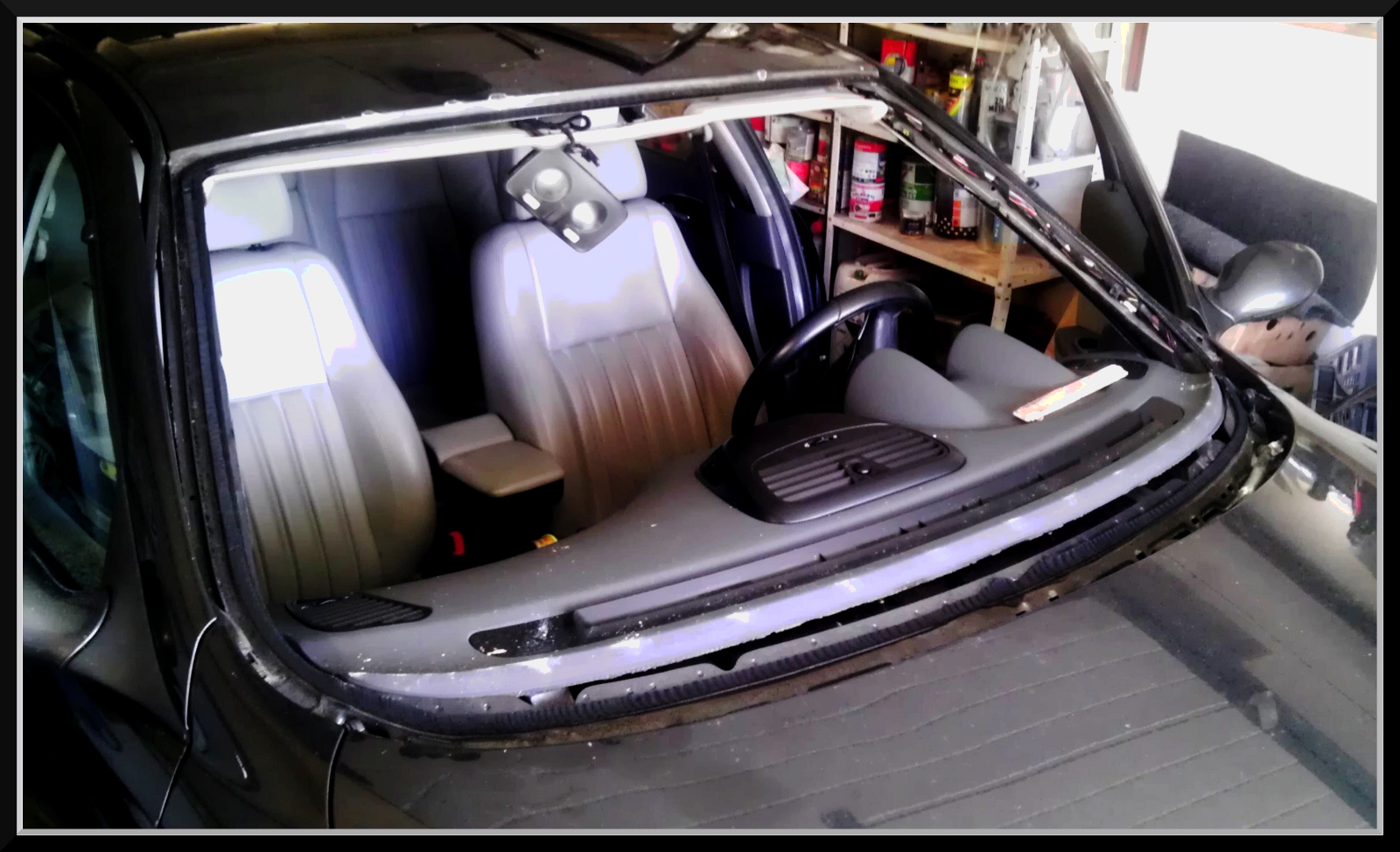

O víkendu dostal Alfonz nový okno a stěrače,tak snad už bude klid.Fotky jen narychlo mobilem.

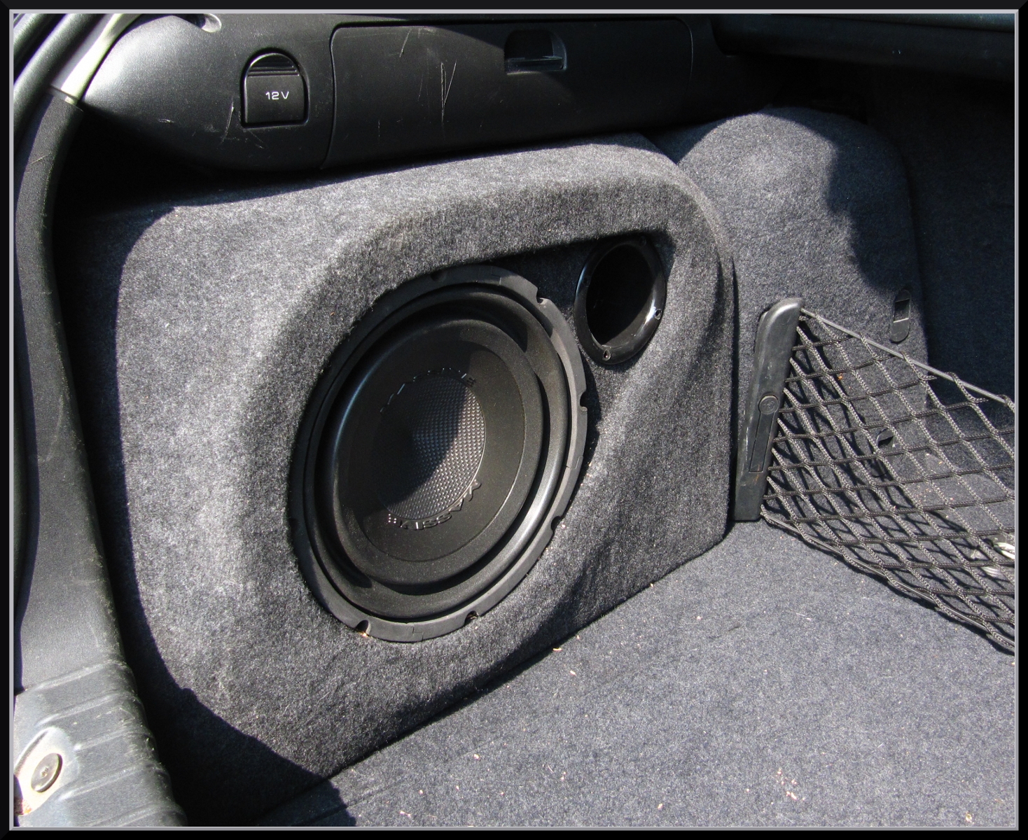

A basáček už se vozí v kufru.Ještě přez něj přijde ochraná mřížka.

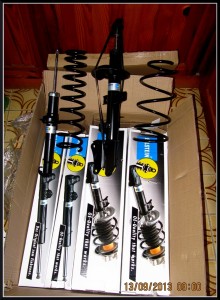

Příspěvek od Lubbina » 13.9.2013, pát 09:23

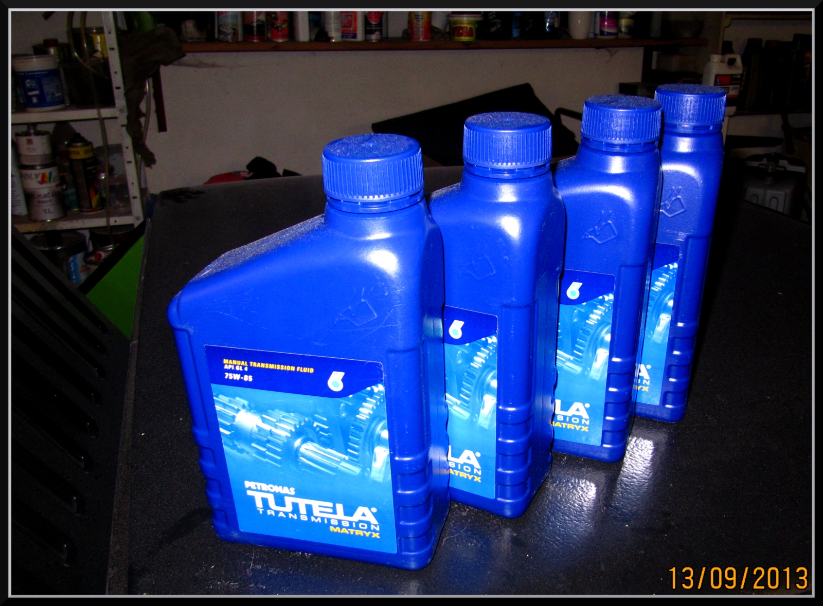

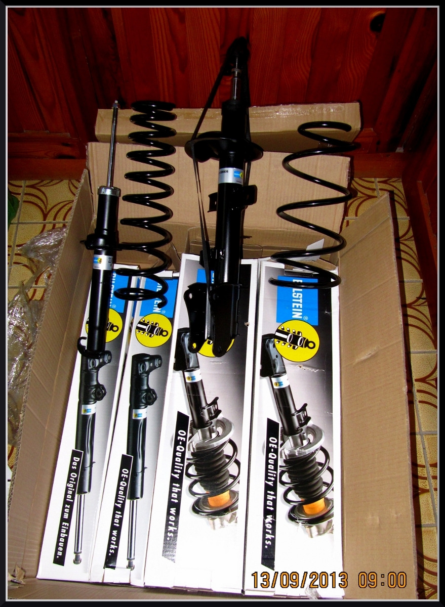

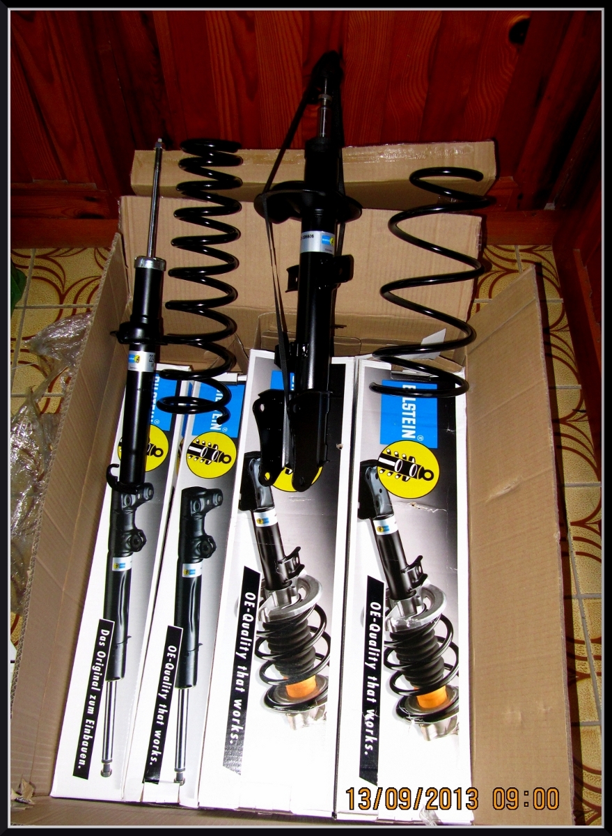

Výplata udělala pápá,Alfonz dostal komplet tlumiče a pružiny.Náhrada za umírající nivomaty.A sinchrony v tej hloupej převodovce taky dostanou co jim chutná :D

ty počítáš že budeš olej do převodovky dolejvat? Že máš 4 litry, u mě tam mělo dle ofic servisu být přesně 3 litry.

To je taková menší chybička.Vyčetl jsem,že se tam dává 3,2 litru,objednal 3 litry a přišlo mi 6 litrů :-D

jo tak oni to jsou navíc 2litrovky :smt044 toho jsem si nevšiml :oops:

Ne ne,jsou tolitrovky,ale mám ještě dvě co nejsou na fotce :-D

Přesně je to tuším 3,1 (tu decku jsem nahradil bishopem :-D ), jinak tu převodovku nezachrání ani nalitá svěcená voda :-D . Kolik jsi dal za tlumiče?
