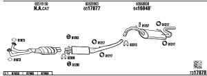

ono se to řekne místo katu trubku, když ten vejfuk má takovejhle tvar :) bud dvě trubky jak to má nekatová verze a nebo koupit výfuk s katem od PetraGTV, který ho nepotřebuje
a na diagnostiku mám jen udělátko na vyblikání viz zde první strana dole: http://www.alfisti.cz/forum/viewtopic.php?f=77&t=7424
