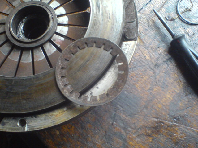

takže převodovka opět po opravě a už toli nehučí
ale mám problém s ložiskem na přítlačáku
je tam pružný díl- viz foto, který se mi přetočí na druhou stranu a již mi netiskne ložisko k přítlačáku, která tím pádem je volní a chrastí
co sem to opravil, tak to vydrželo 60km??

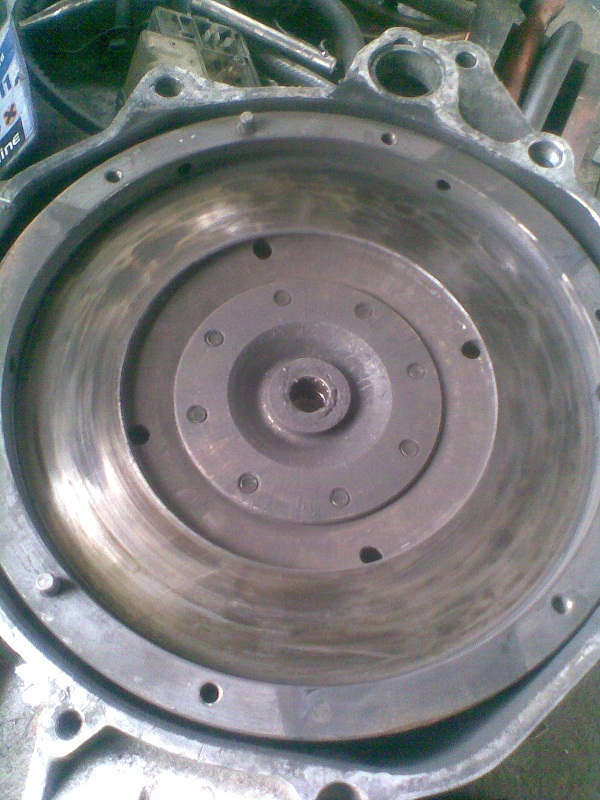

měnil někdo z vás už ložisko v tom bazmeku co kryje spojku? Ložisko v kterém je uložená tyčka na které jsou šrouby pro zadní hardynu. Asi to budu muset čenžnout bo mi to tam klepe.

jestli si myslím správně ,tak by to neměl být problém vyměnit, je tam jen jehlové ložisko

Tak na to jehlové co centruje hnací hřídel převodovky je třeba spešl vytahovák. Pokud myslíš ložiska na kterých se točí celý setrvák tak jen odmontuješ unašeč hardyny a celý setrvák pak vyrazíš ven. Někde jsem zde už psal míry ložisek co tam jsou. Já jsem je měnil a šlo to v pohodě.

buď jsem blbej nebo tam žádné ložo nevidím a vidím tam jen setrvák a přítlačák

¨to ložo je v setrváku přesně jak popisuješ

jo tohle, to stačí tu díru naplnit vazelínou a pak hřídelí vyrazit - vazelína ho vytlačí, pokd to nějak extrémě nedrží. Nebo ho zrasit...
Re: vše o spojkách pro transaxle
jo tak jsem našel ty ložiska :-) na svém prasklém dílu... nejdřív je to lepší si to zkontrolovat na něčem co už je domrvené
tak teď ještě sehnat nějaký bazmek kterým to vyklepnu a hura koupit nove loža.

typy ložisek do zvonu mezi hardynu a spojku:
kinex 6007-2RSR
kinex 6205-2RSR
cena celkem v KOMA ložiska 149kč za obě dohromady
výměna - jeden ořech 27 a jeden 36 na 1/2'' račnu, pár ran do krátkého prodloužení a jsou venku, zpátky naklepat pomocí starých ložisek. A je to :-)

Jo ložiska jsem bral taky v shopu na ložiska. Jenom trošku kvalitnější než Kinex (SKF, INA), pak tam měly ještě nějaký ruský a všichni to tam chválili. Jelikož se živí jenom ložiskama asi ví. Kinex a ZKL v tomhle rozměru neměli.

ložisko sem rozebral a namazal je součástí přítlačáku a nedá se koupit zvlášt
poslední do bouřeším to, že staré ložisko likviduje přítlačák tím, že je na něm volné a nepomohlo ani silnější přítlačná pružina
