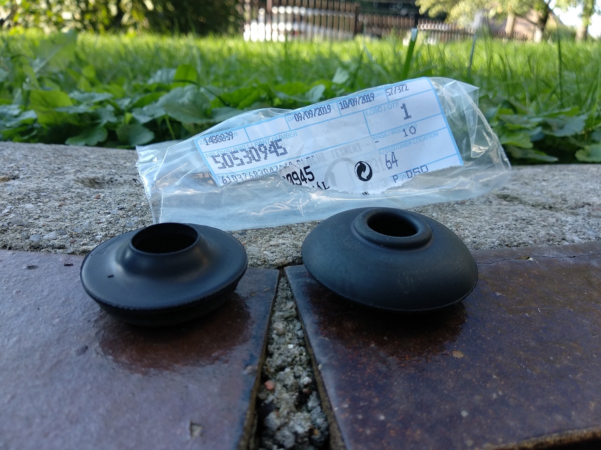

nout.tv
Příspěvky: 66
Registrován: 13.9.2015, ned 18:10
Re: zatékání kolem zadního okna
Příspěvek od nout.tv » 12.9.2019, čtv 19:40
Přidám jen fotku porovnání starého/nového těsnění.

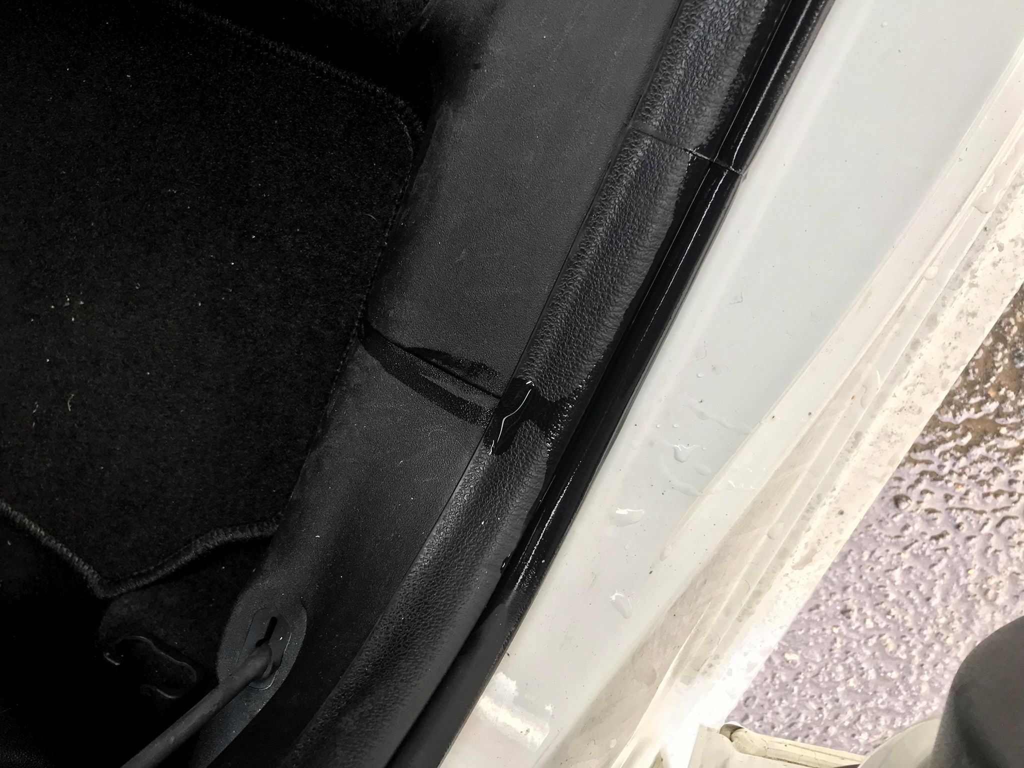

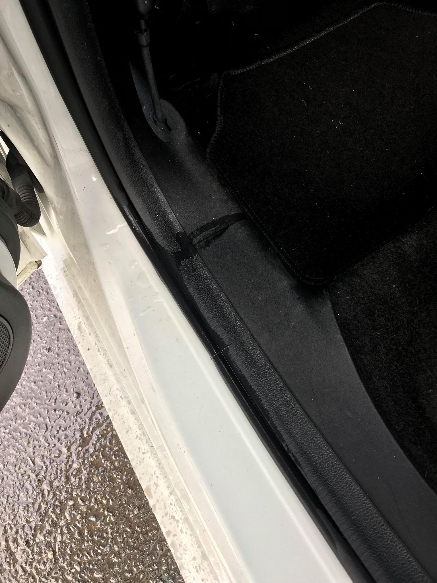

Ahoj, neřešil někdo z Vás zatékání u zadních dveří za řidičem i spolujezdcem? Nechápu proč, ale voda se drží dole u prahu na těsnící gumě a voda pak stéká na zadní koberečky, dělají to oboje dveře stejně. Odtok na dveřích ucpaný není.
Příspěvky: 2632
Příspěvek od George.KHE » 14.5.2020, čtv 15:50
Jak to teče do kabiny tak za to určitě může těsnění na tom plastu, který odděluje tapec od vnitřní části dveří. Hold rozdělat, přetěsnit a složit.
markus120
Příspěvky: 3
Registrován: 8.1.2020, stř 14:43
Příspěvek od markus120 » 29.6.2020, pon 12:39
Mně se stávalo, že jsem měl občas mokro pod zadníma koberečkama, ale nepřišel jsem na to kudy tam teče, tak jsem jenom přetřel ty gumy nějakým voskem nebo co to bylo a vypadá to že je po problému.
