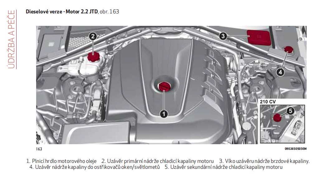

MichalT píše: 13.2.2019, stř 07:15 A kontroloval jsi hladinu nemrznouci kapaliny v obou nadobkach?
Tam jsou dvě nádobky na chladící kapalinu?
edit: tak opravdu jsou , ale u nafty pouze pro verzi 210HP
