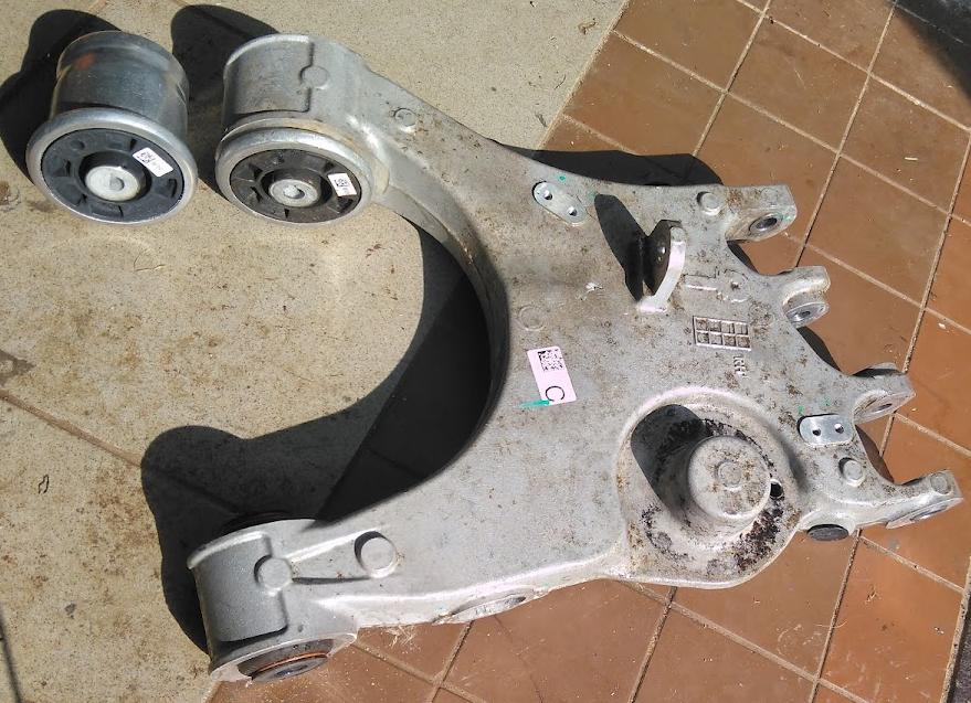

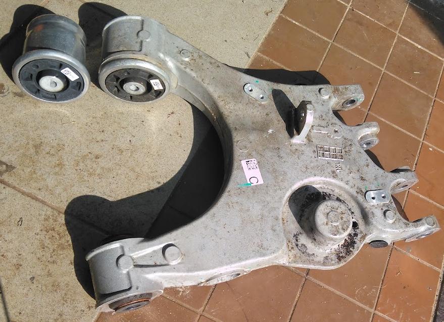

Mám teď stejný problém, začalo to nadměrným sjížděním zadních kol zevnitř. Najeto cca 70 tis. km. Geometrie v podstatě nešla seřídit, protože excentry pro sbíhavost už nedovolily dostat kola do správných hodnot. V kombinaci s menším odklonem, jsem dosáhl max. nulové sbíhavosti. Náprava má být ale nepatrně sbíhavá. Auto se chovalo divně, zejména na mokru jsem měl pocit, že mám vzadu kola z nákupního vozíku. Zadek ustřeloval např. i při přejíždění dělící čáry. Opotřebení pneu neúnosné. Smířil jsem se s tím, že je něco už hodně špatně, ale pokusně jsem upravil excentry a tím jsem dosáhl hodnot, jaké má náprava mít. Výsledek byl ještě horší. Znamená to, že zadní kolo si v závěsu dělá co chce. Na třasadlech STK vše dobré, ve všech čepech náprava pevná. Jediné podezření je na silentblok ve spodním rameni, který má vůli a nedrží kolo pevně. Originál se dodává komplet rameno asi za 11 tis. vč daně, samotný silentblok cca 3 tis. Až se k tomu dostanu, vyrobím přípravek na přelisování, dám nové excentry, opravím a dám vědět, jak to dopadlo.

Rameno jak z Ducata, to se ani nechce věřit že tam něco může povolit, ale tak určitě bude zajímavý to porovnání nový vs. starý silentblok

To je asi origo silentblok, neuvažoval si nad niečím pevnejším? Auto máš od nova? Štýl jazdenia?

Jezdím volně, auto bylo nové, dostalo na zadek sice ránu, ale po opravě dlouho v pohodě. Dělá to na obou kolech.
Pokud by se použil místo tohoto silentbloku unibal, bál bych se nadměrného přenosu vibrací do karoserie. Nechám originál.
