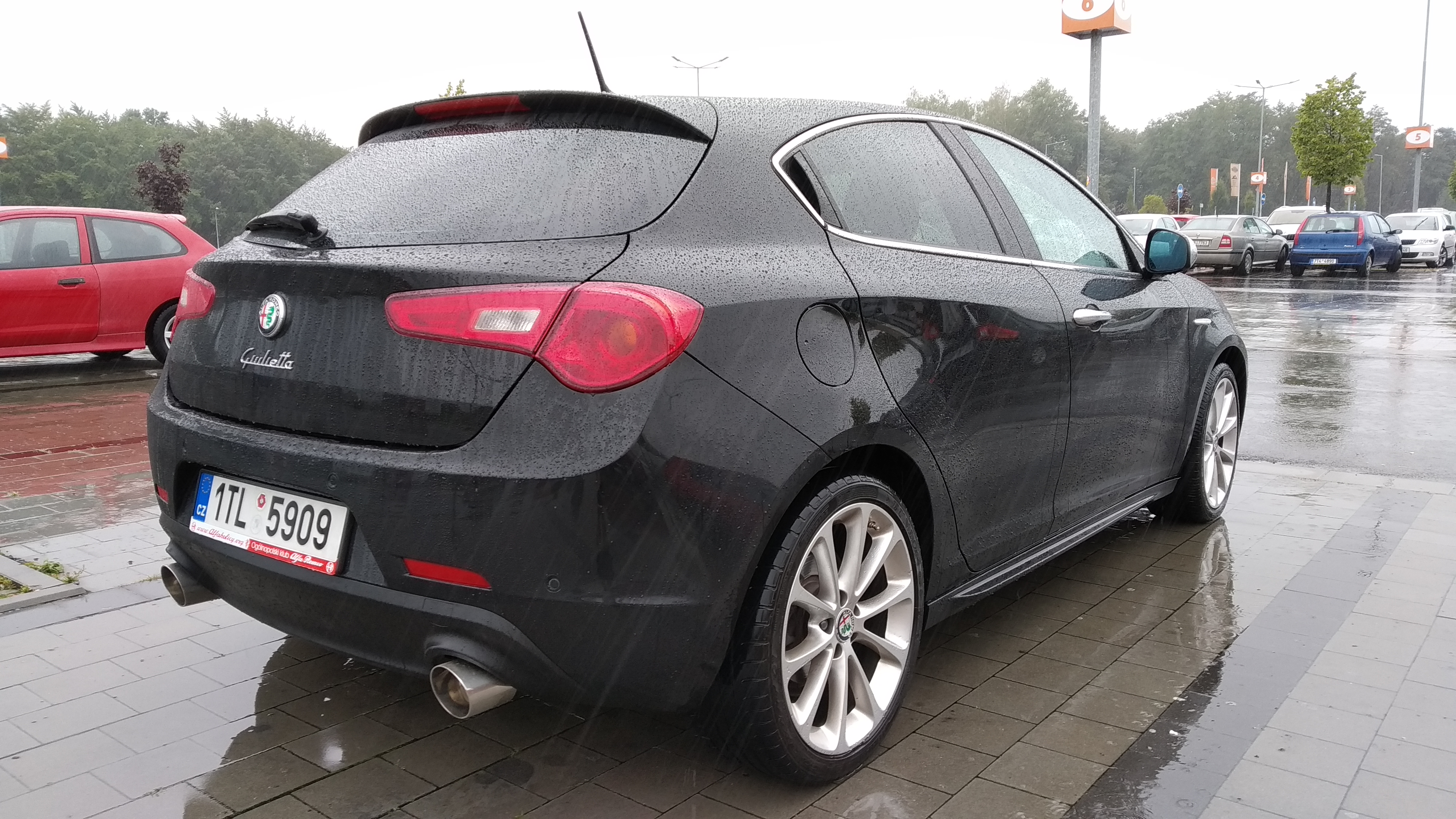

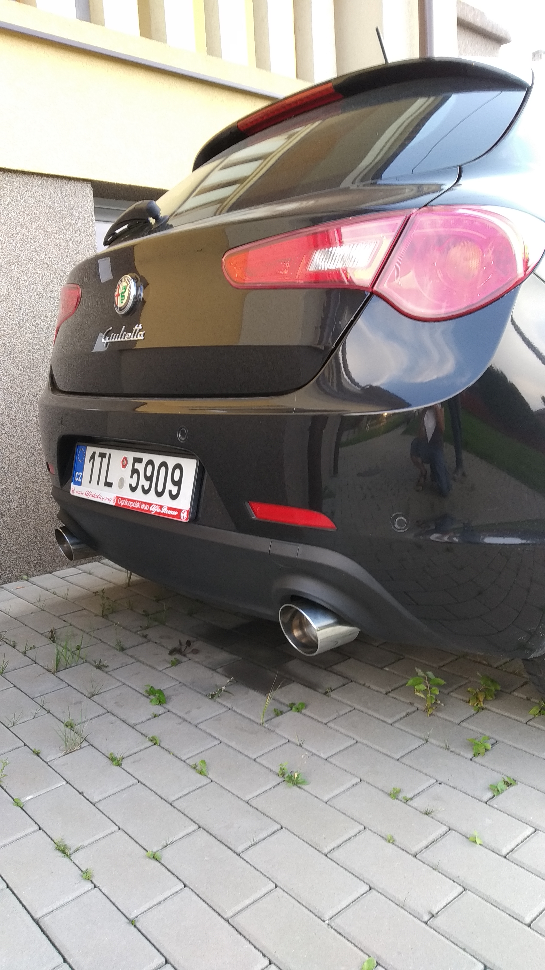

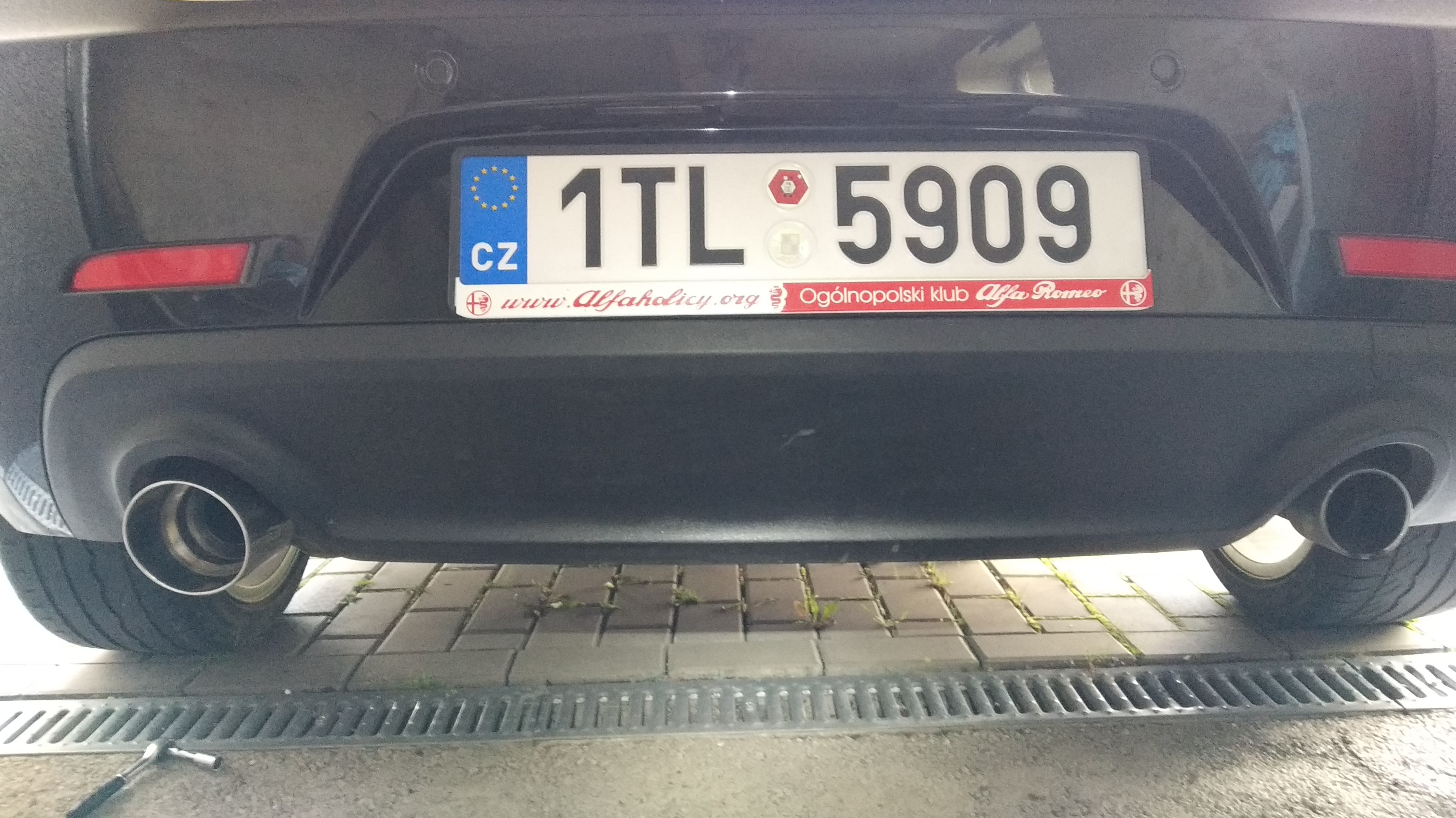

Tak asi poslední "úpravy" co se exteriéru týče:
- výměna třetího brzdového světla za nové (staré už mělo pár mrtvých LEDek)
- minulý týden větší koncovky od Ulteru (nemám v plánu to nějak chipovat, takže nějaké laborování s celonerezem nemá moc smysl si myslím, tak ať to aspoň rychle vypadá
- dneska uděláný zadní fólie na okna (65%) - víc sem nechtěl, ať to nevypadá jako pohřebák

Hmm, pěkný
- Příspěvky: 7453
Re: MikeC - AR Giulietta (2.0JTDm 2011)
Vypadá to ku.va rychle
- Příspěvky: 9325
Velká paráda!!!

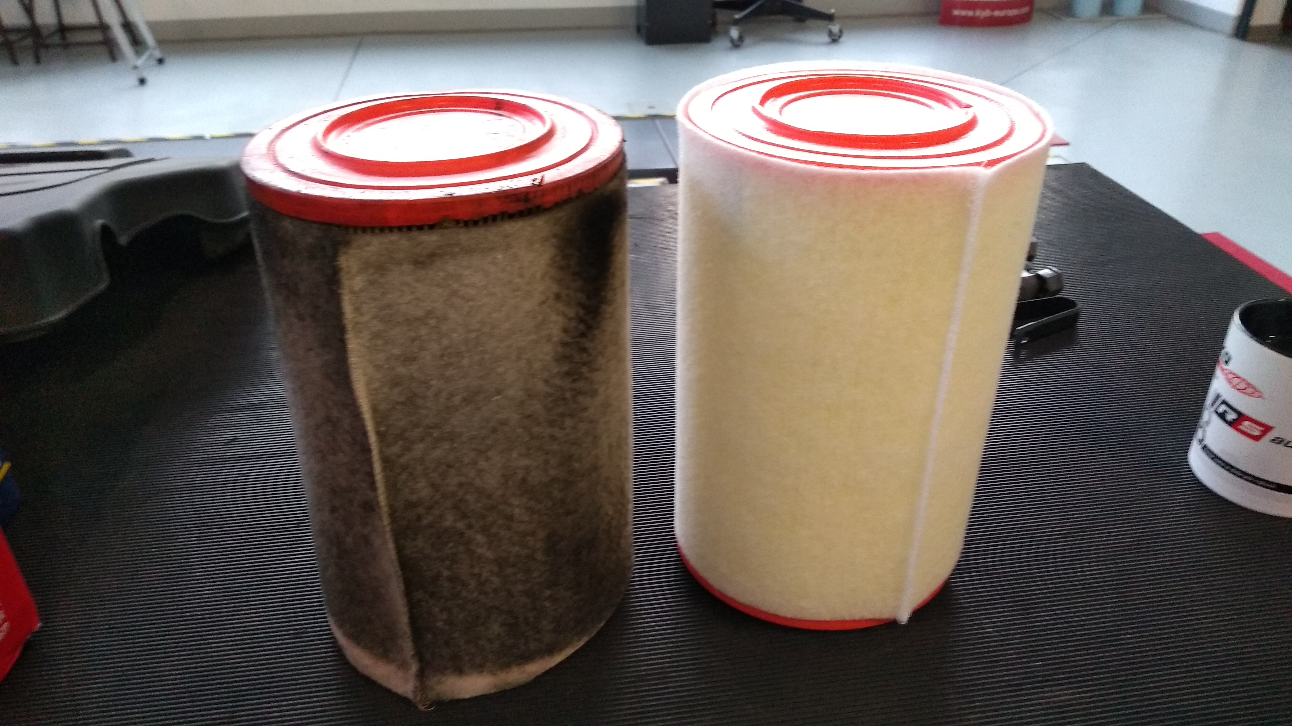

Jinak nechtěl bych vidět ten filtr po 30tkm/roce, když takhle vypadá po 6 měsících/15tkm:

No tvl. Vy si v tom Polsku dejchate pěkný fujtajbly...

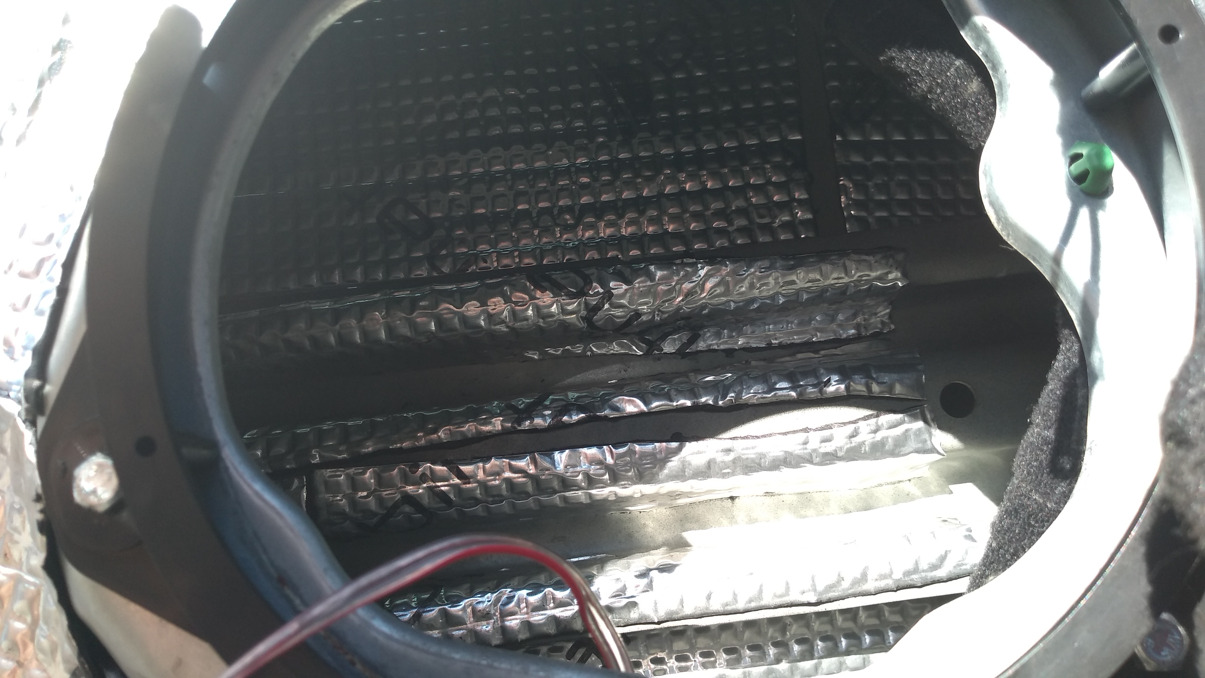

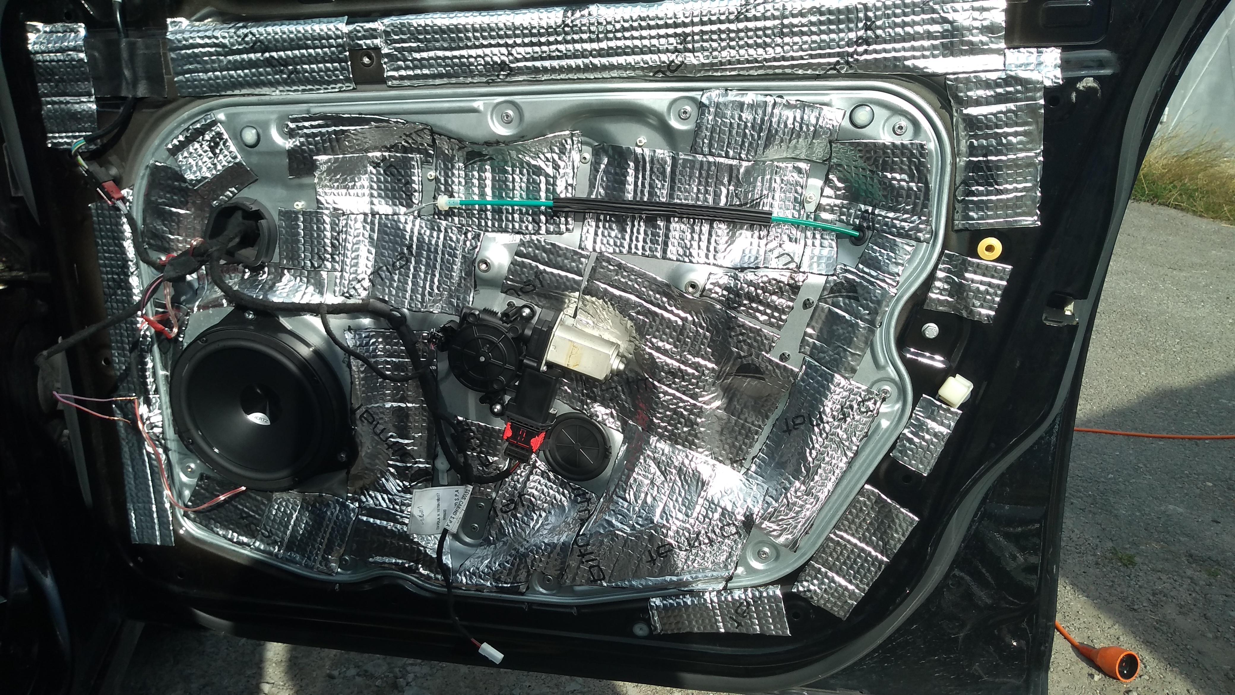

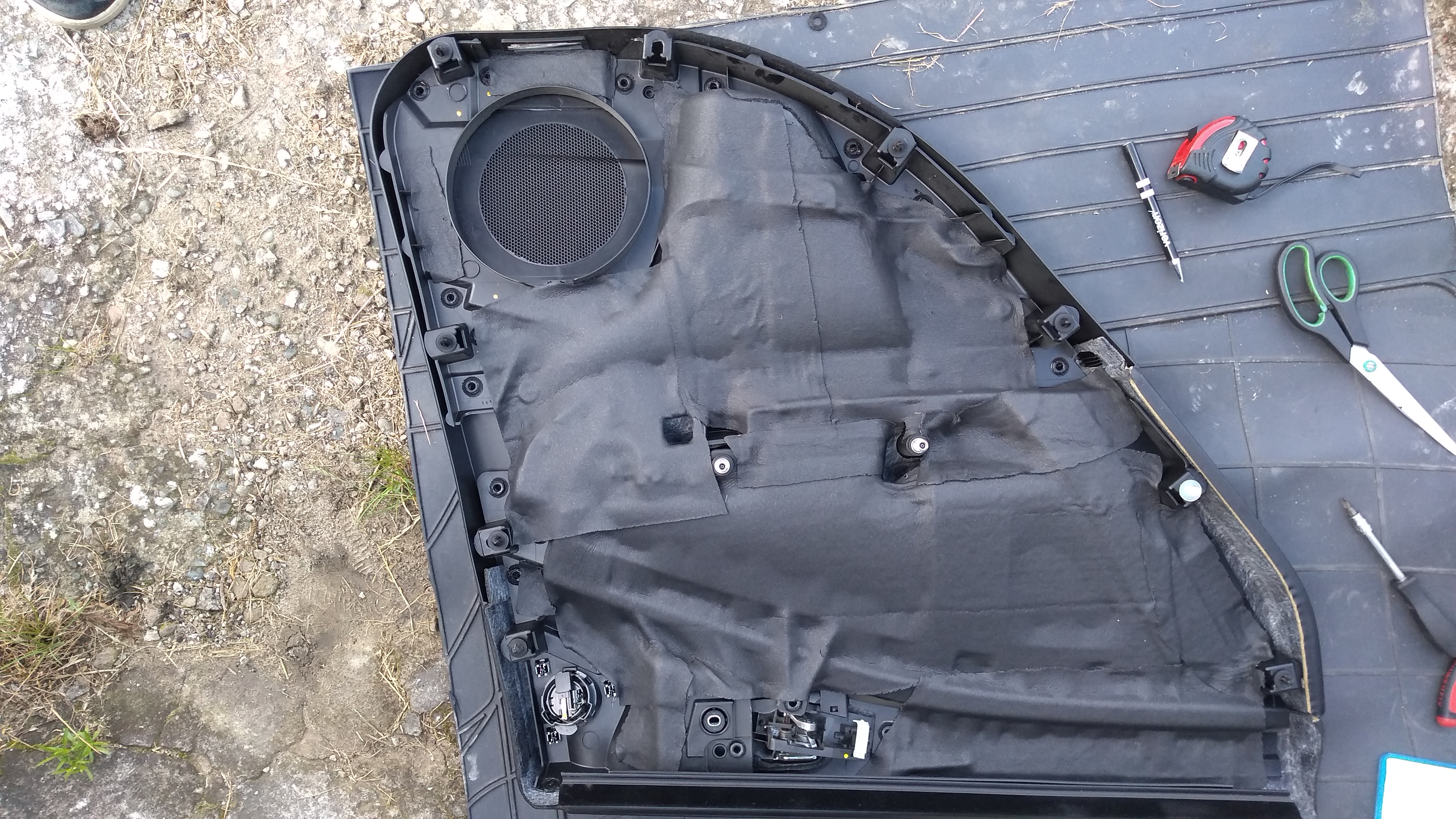

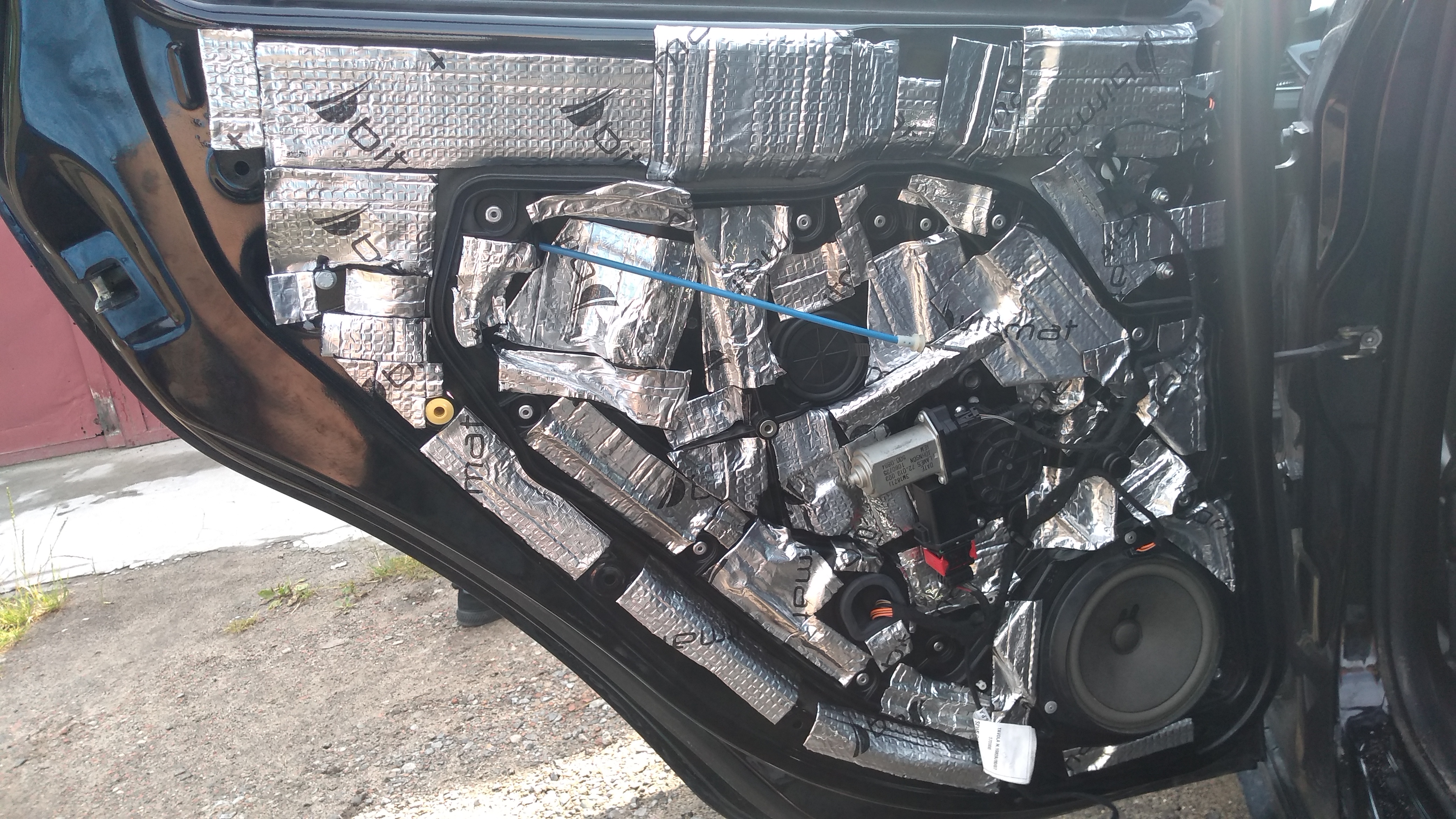

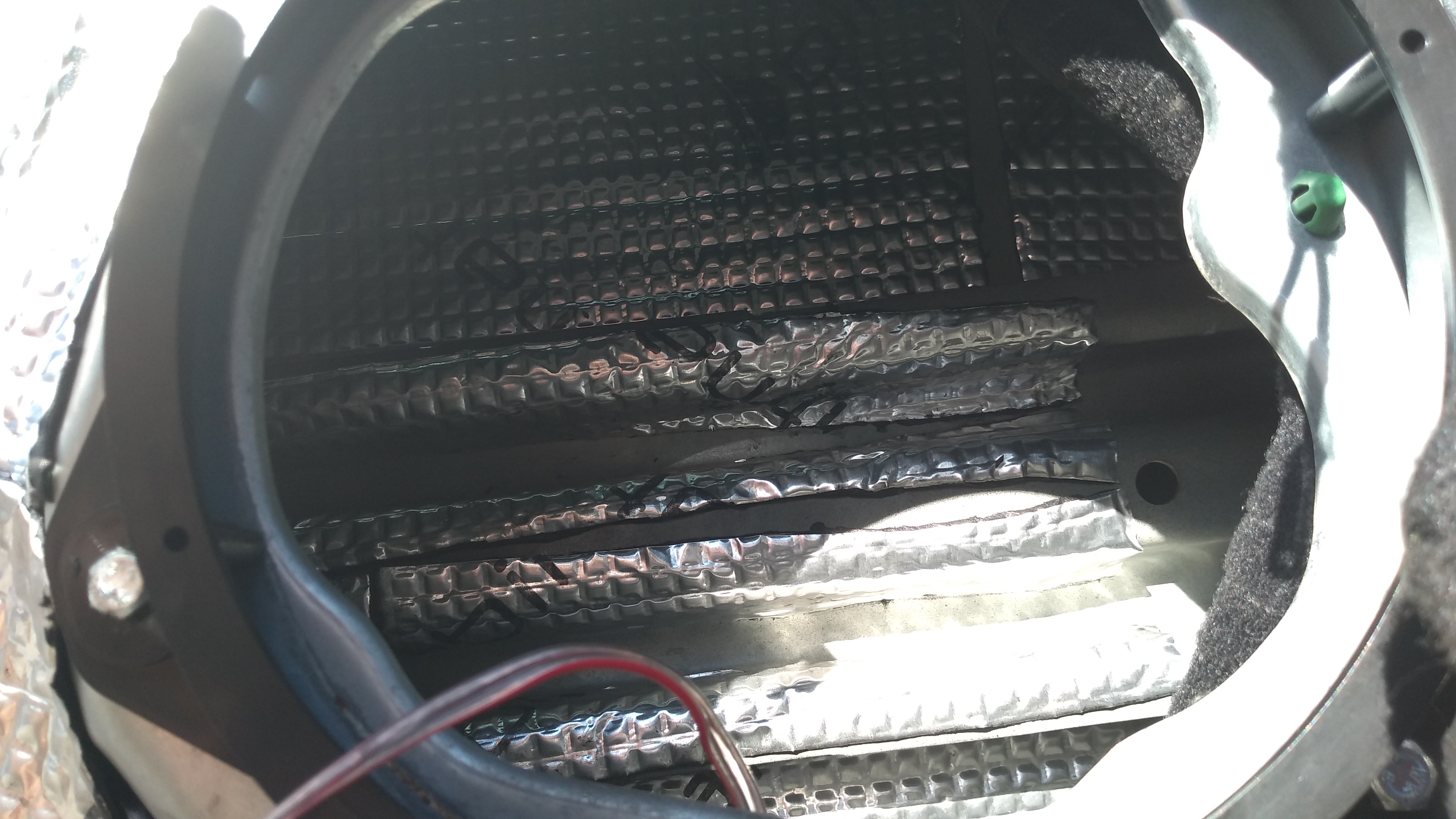

Po delší době zase něco uděláno na autě. Rozhodl jsem se konečně vytlumit dveře a vyměnit přední reproduktory - rozhodl jsem se pro Hertz DSK165.3, protože jsem je jako jediné repro s tweetery zvlášť mohl mít nové zadarmo
Využil jsem antivibrační materiál (vrstva butylu a hliníku) AB2 (na dveře a v předních dveřích) a tlumící pěnu K3S ze strany tapece.

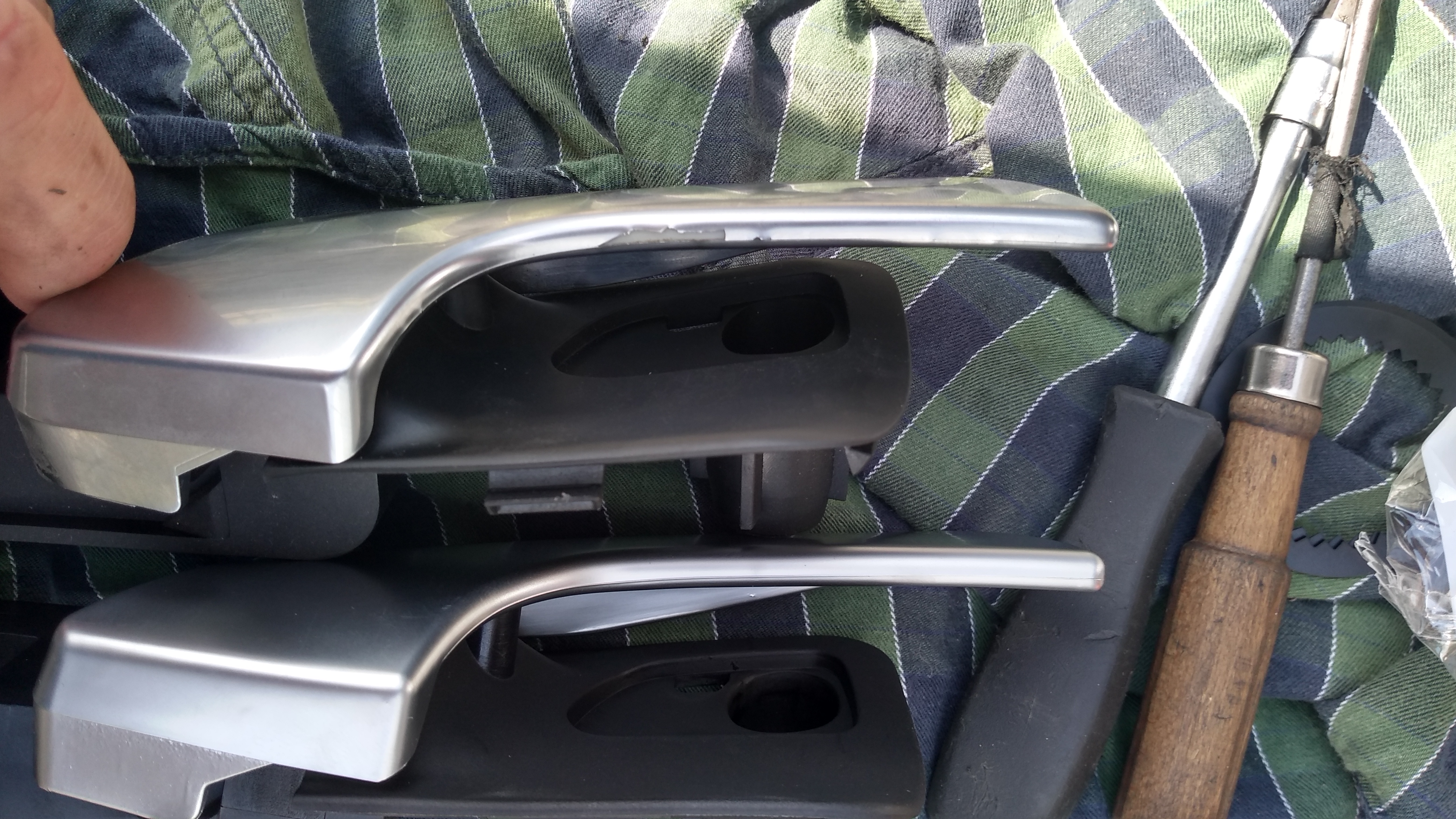

Při jednom jsem chtěl vyměnit i vnitřní kliku spolujezdce, jelikož se z ní začal loupat chrom: Jenže po rozebraní dveří řidiče jsem zjistil, že je prasklá pružinka v klice řidiče - nevracela se tak pěkně jak ta spolujezdcova, takže jsem podezříval, že něco bude špatně, ale doufal sem, že třeba jen něco vyskočilo z uložení, etc.
Bohužel tuhle sem náhradní neměl a nechtěl sem se skládáním auta čekat, až mi přijde nová, tak sem se rozhodl pro "bastlení"a upravil ji tak,a by fungovala s pružinkou z kliky pravé (kterou sem teď měl jednu navíc
Celkově mi to všechno trvalo cca 14 hodin (nějaké to lepení, nahřívání, pájení, etc.). A jelikož mi ještě nějaký materiál zbyl, tak ho určitě na něco v blízké době využiju.

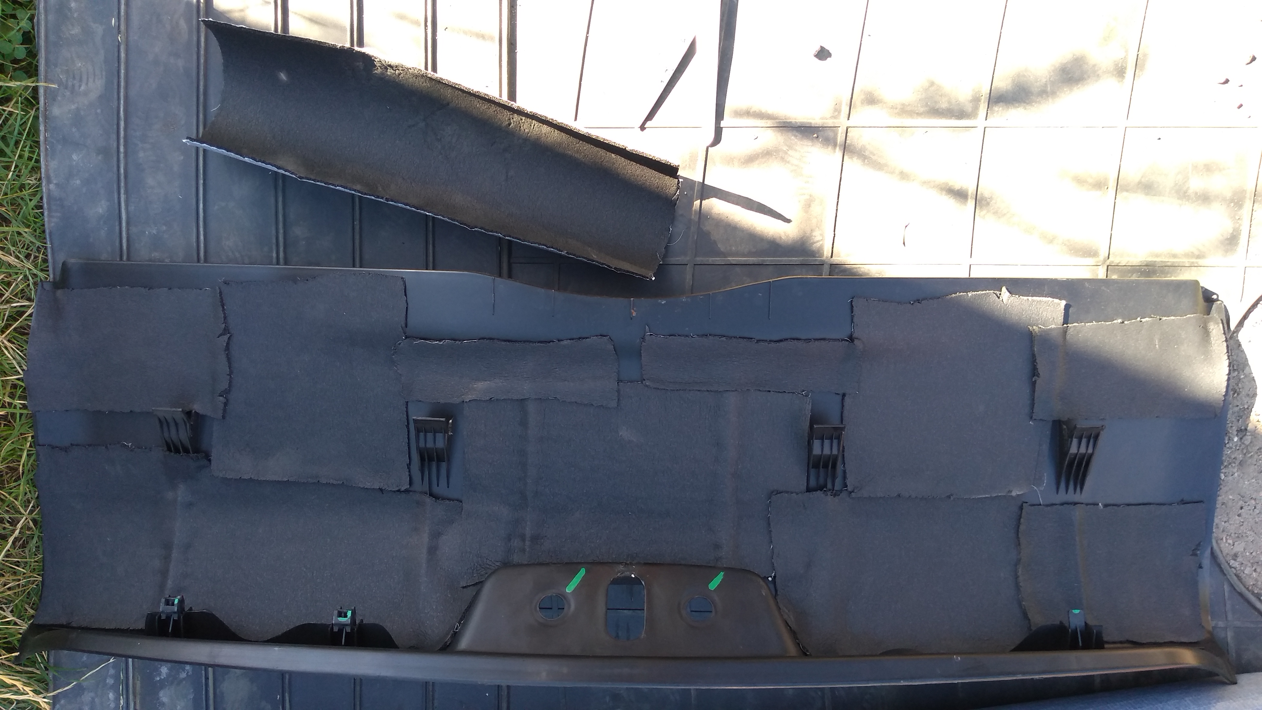

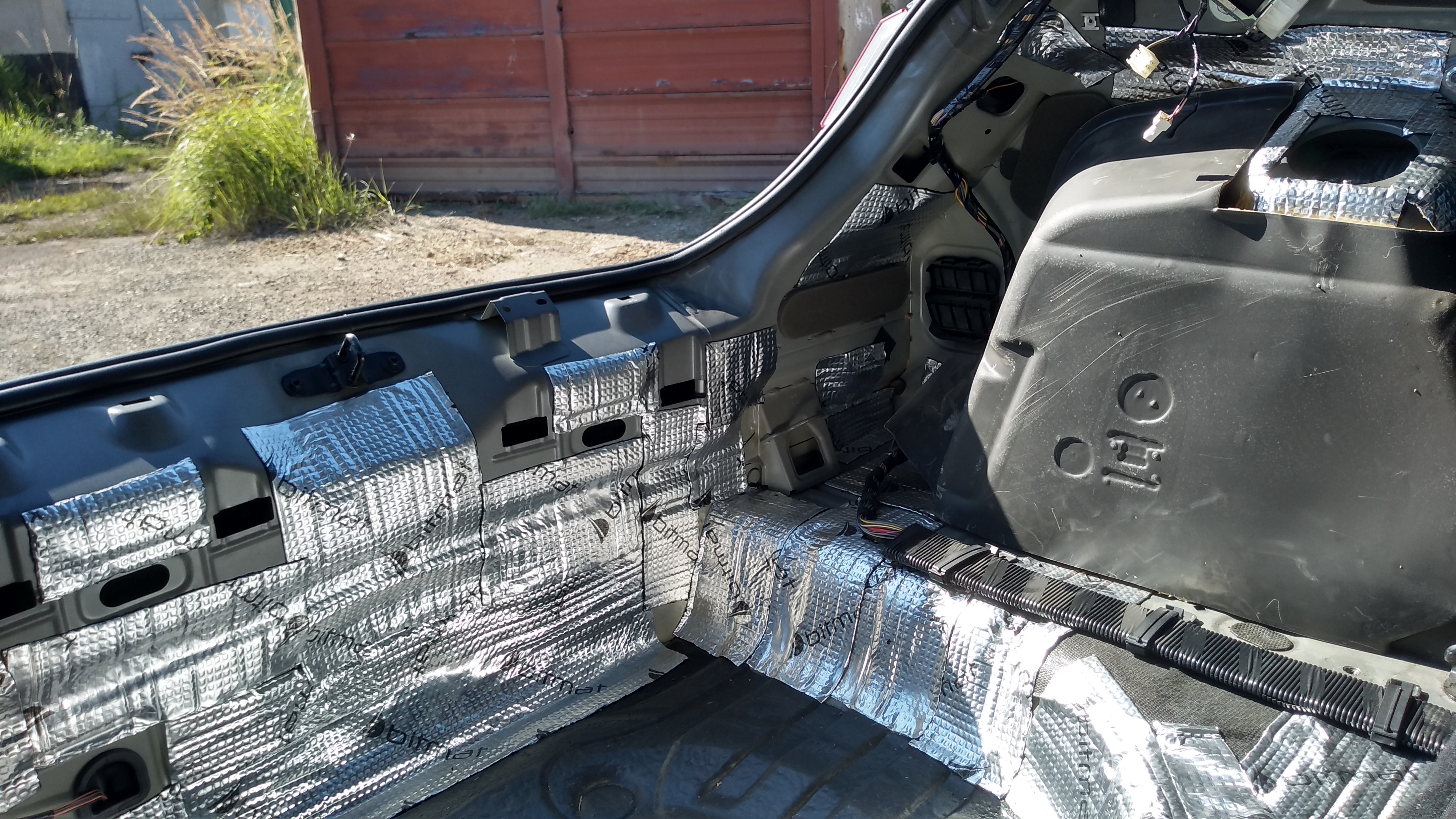

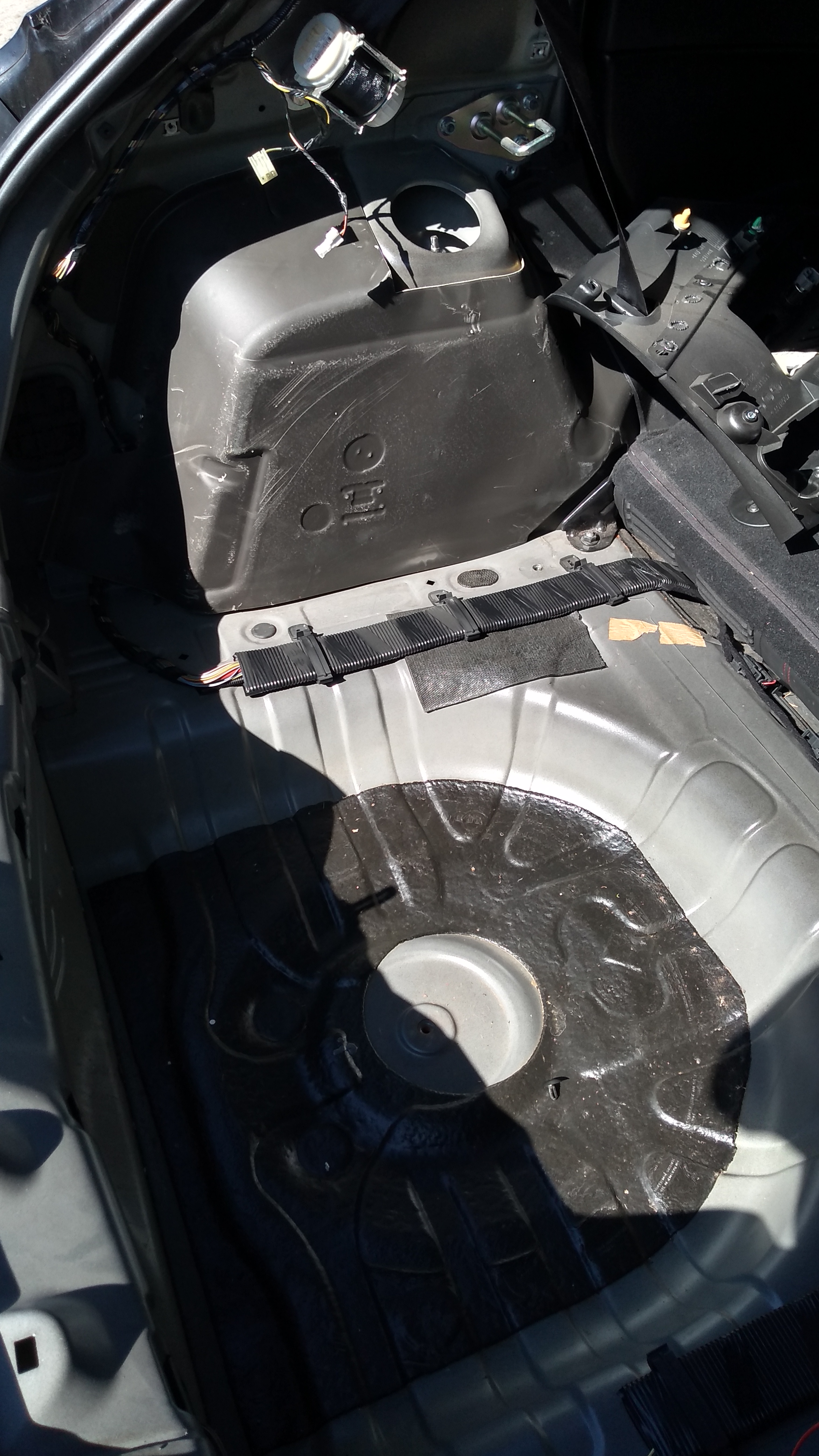

A ještě něco z dneška - využil sem zbytek té pěny, antivibrační hmoty mi ještě něco zbylo, tak asi půjde na přední podběhy.
Tak to vypadá továrně: A tak teď:

No někteří na PL fóru mi doporučovali jiné, že ty Hertze jsou slabé, ale pak jsem koukal na parametry tak ve výsledku mají srovnatelné, jako ty co mi byly doporučeny
Jinak odhlučnění něco dalo, zvláště basy jsou teď přesnější a hutnější, ale trochu si vyčítám, že jsem nešel do hrubšího toho materiálu (2.5mm a 6mm).
Dneska preventivně vyčištěno EGR, kupodivu nebylo v nějak tragickém stavu, a škrtící klapka, a rovnou jsem nainstaloval omezovací záslepku EGR - tedy né úplné zaslepení, ale takové to s dírkou. Nechtělo se mi hrabat do ECU a navíc auto teď jezdí hlavně kratší trasy, tak možná mu to EGR aspoň trochu pomůže s rychlejším ohřáním motoru. Kupodivu operace jednodušší než sem čekal, nejvíc sem se ve výsledku zasekl na konektoru kabelu k EGR, který se nechtěl rozpojit, než jsem si ho pořádně prohlédl a pochopil, jak vlastně funguje

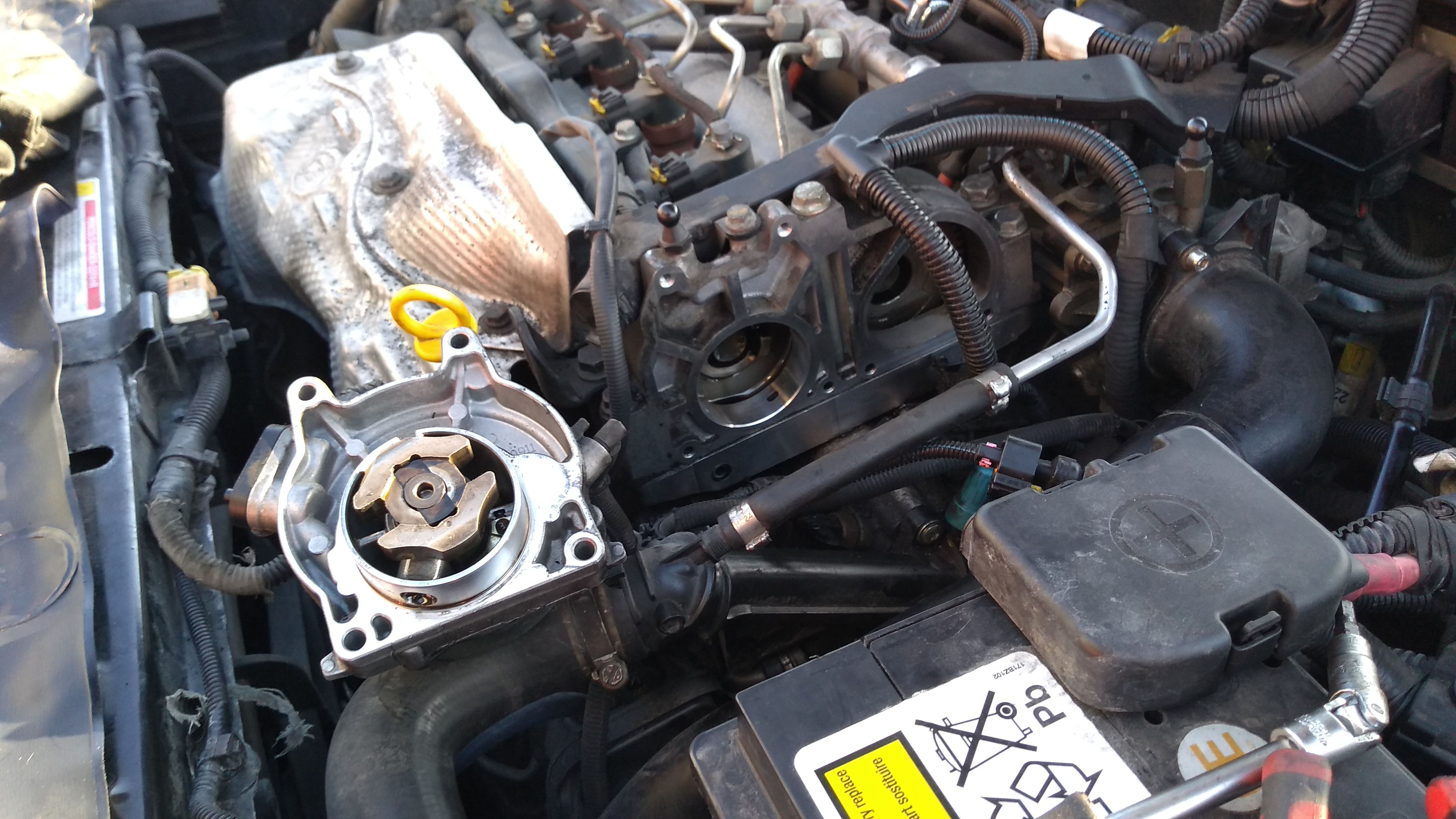

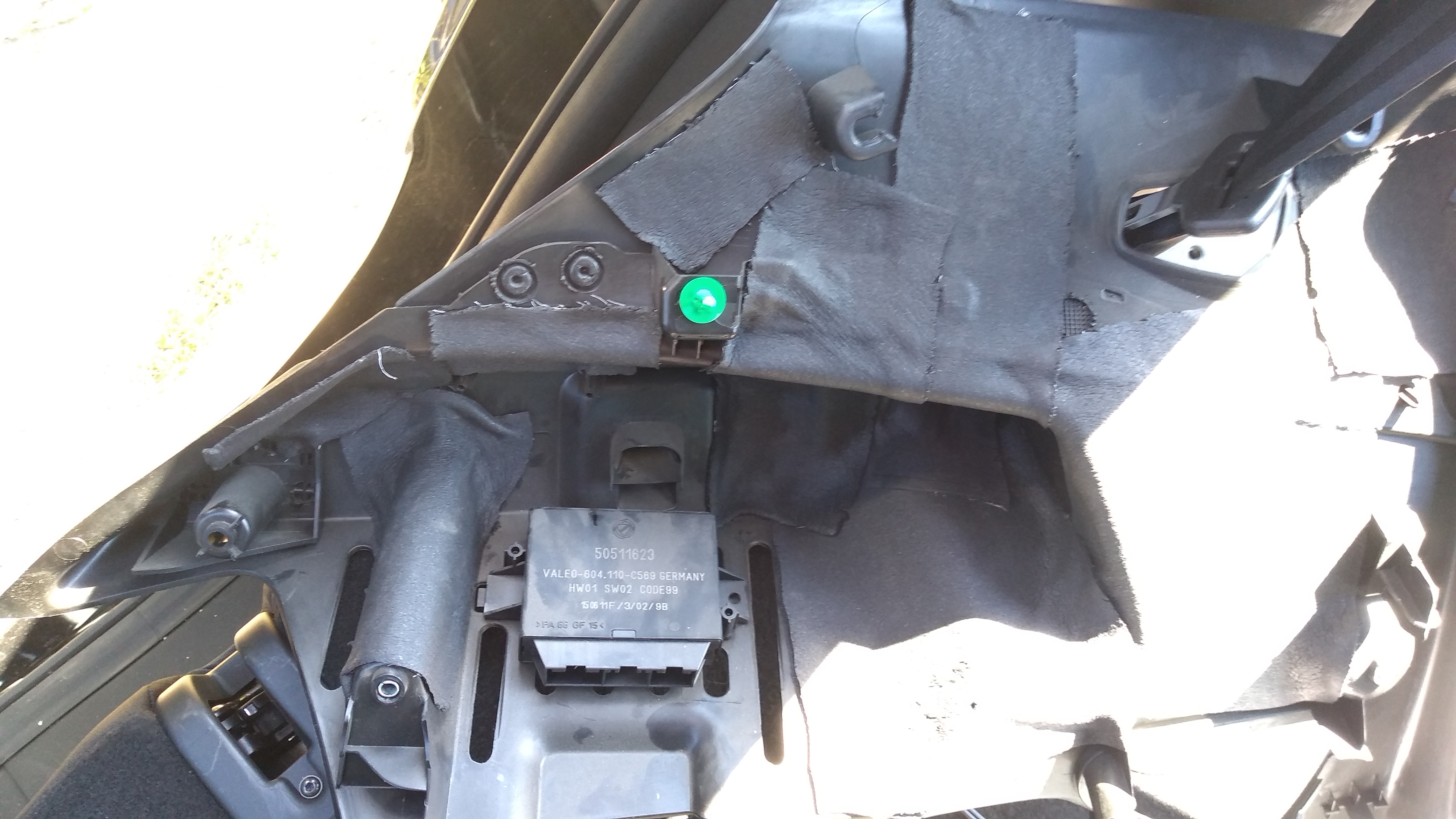

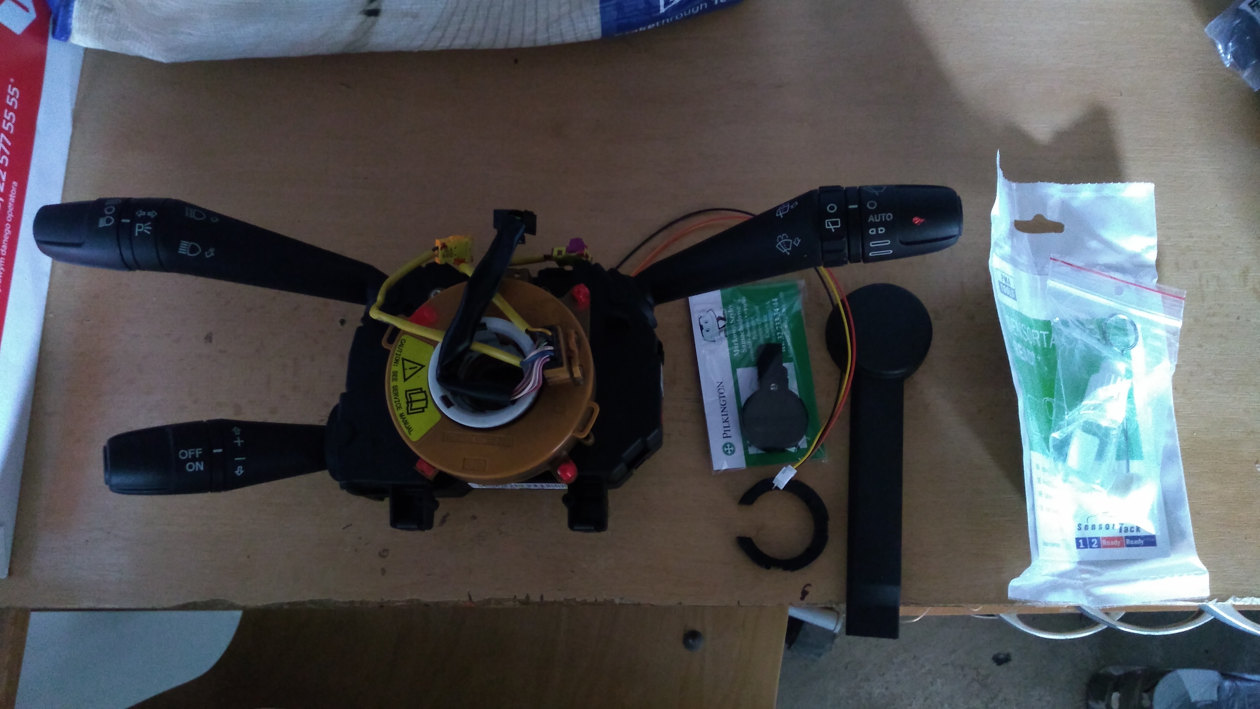

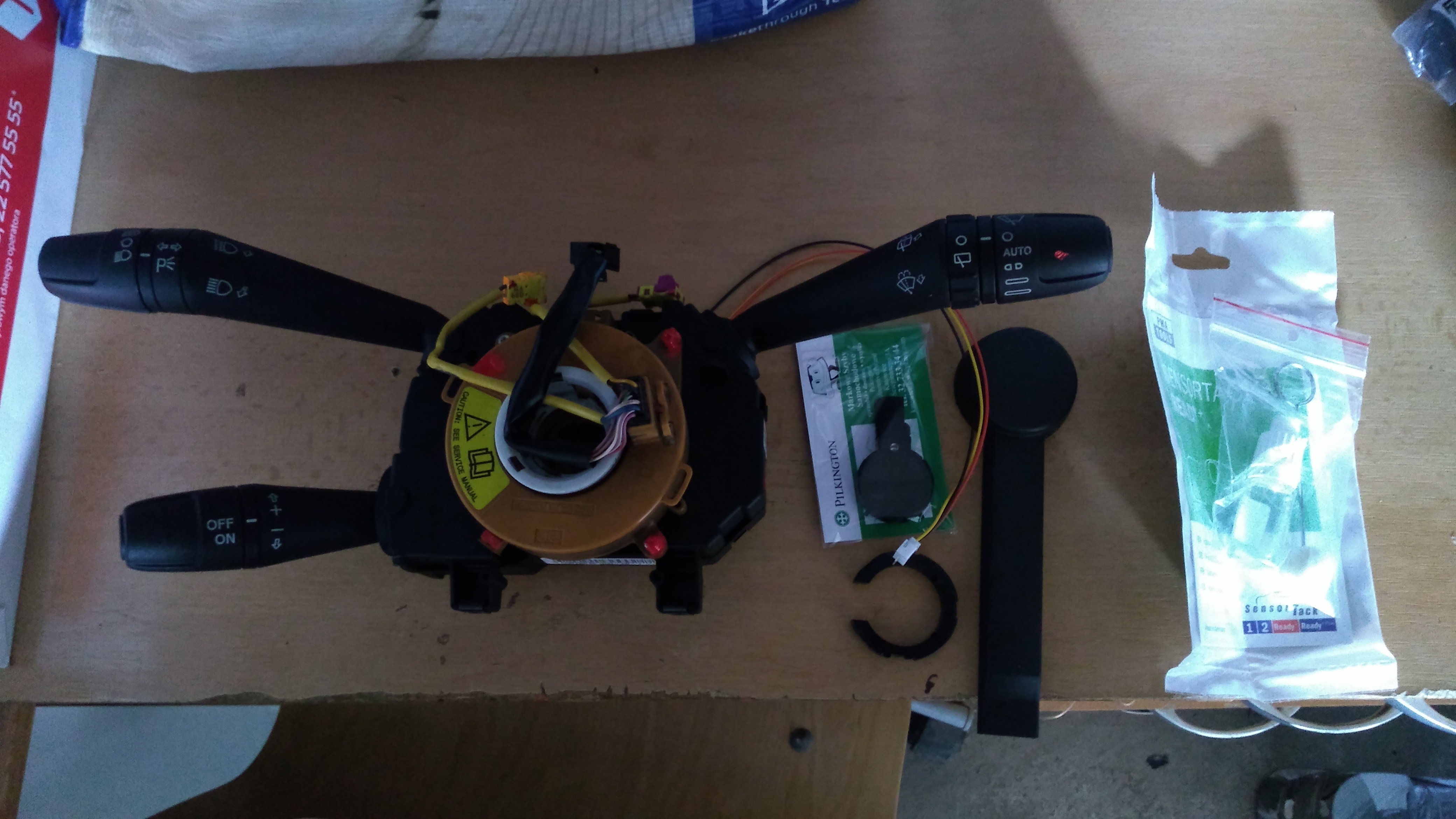

Nějaká nudná údržba typu výměna těsnění vakuové pumpy a olejového víčka, ať to není celé od oleje.
A taky už mám skoro vše (čekám na poslední sponu) na dodělání čidla deště a světel, tak snad se toho budu moct brzo chytit.

Nemáš náhodou zoznam všetkých dielov s objednávacími kódmi čo na to treba ? Teda okrem páčiek pod volant tie mám
a čo to dokopy stálo ?

Snad ti to s tím těsněním vyjde. My jsme ho na TBičku vyměnili a teklo to pořád. Museli jsme koupit novou pumpu, protože asi byla zkroucená nebo nechápu.
Na silikon se mi to lepit nechtělo

Jo, u benzínu s tím bývá zdá se větší problém. Ale uvidíme no
@Hudo: Mám v plánu ten seznam udělat včetně celého návodu co a jak zapojit, etc. (až to udělám
) Tak pokud na to extrémně nespěcháš tak se to později objeví někde v sekci o Giu
