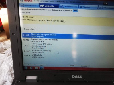

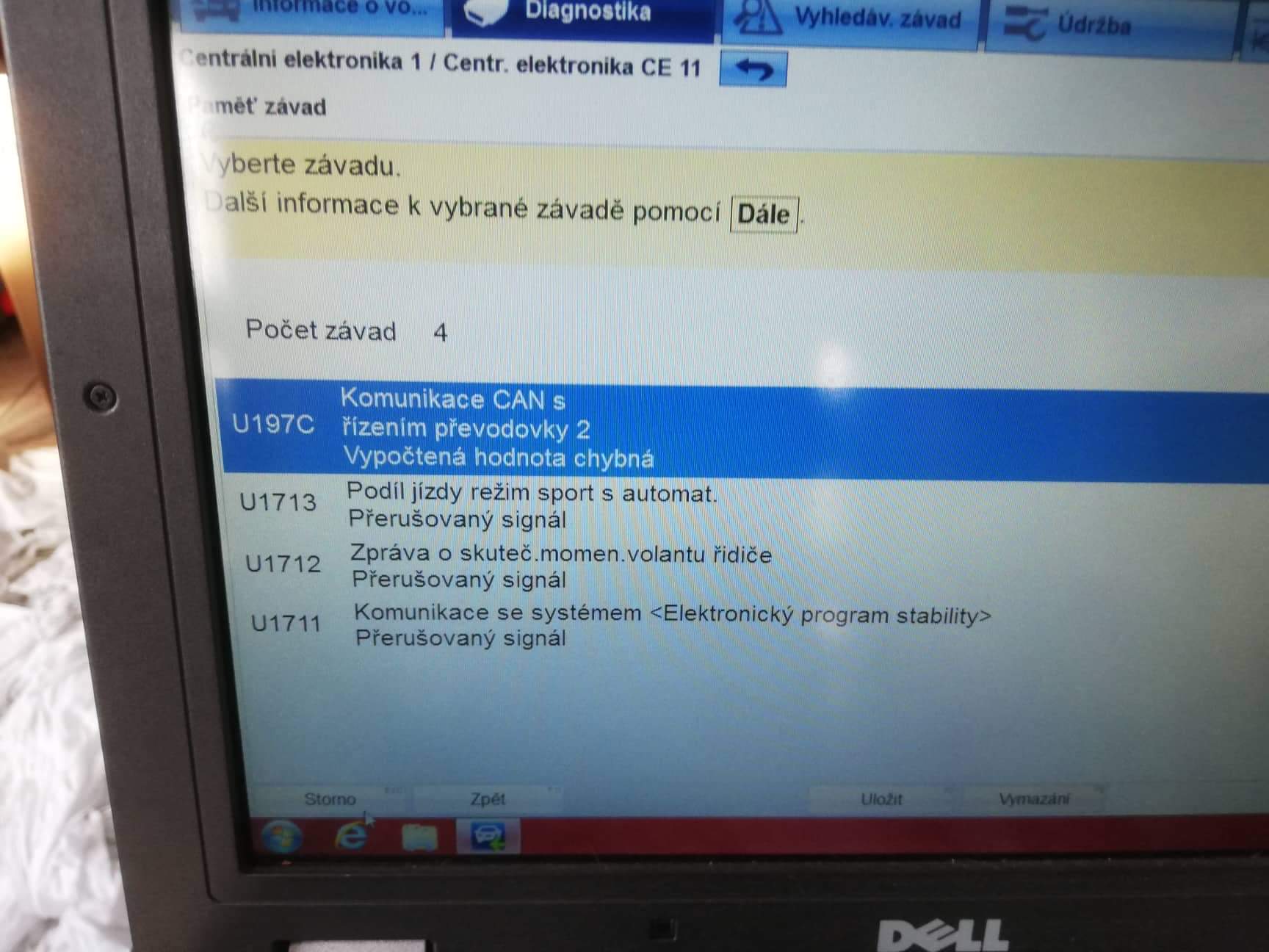

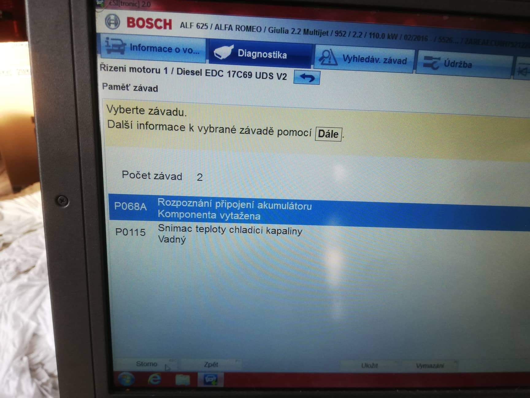

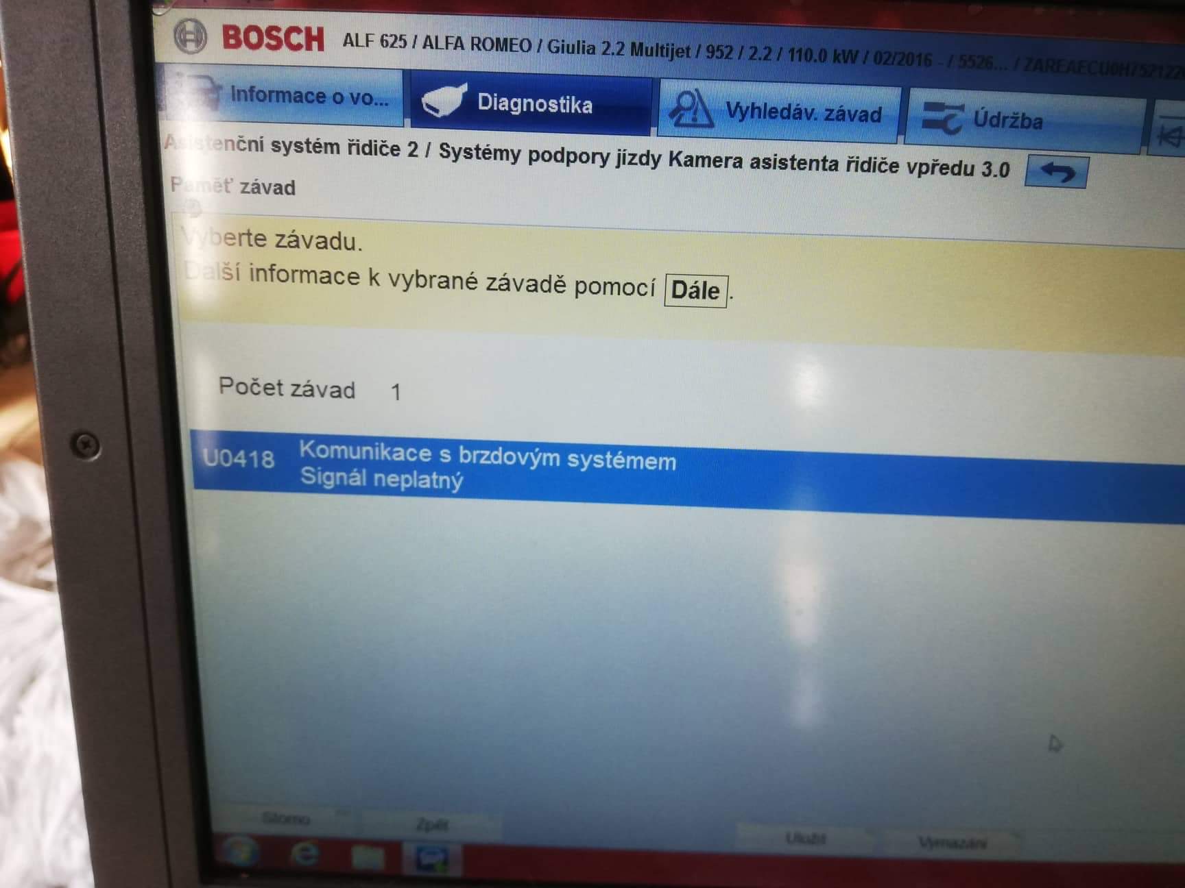

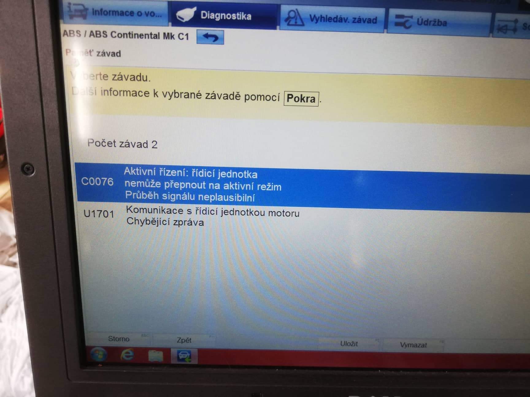

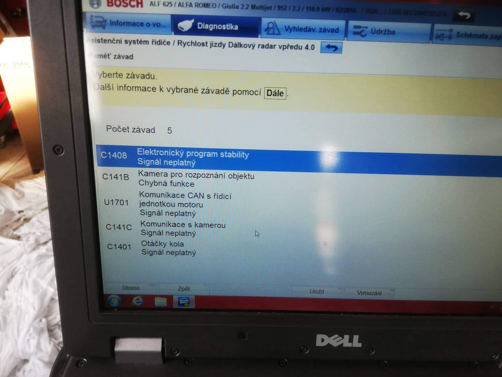

Dnes som s tým bol v servise (štvrtom), v rámci poistky uzavretej na obdobie jedného roka predajcom jazdených vozidiel som si uplatnil reklamáciu pre problémy s elektronikou. Zatiaľ iba urobili diagnostiku a dostal som další termín, lebo v servise majú plno áut. Predbežne som bol ale informovaný, že momentálne je v pamäti uložených viacero elektrických závad, ale žiadna aktívna. Od batérie ide iba 12V, obvykle je to pod väčším napätím. Zdá sa, že ide o komunikačné chyby pre slabšiu zásobovanosť elektrinou, môže byť niekde poškodený káblový zväzok, problém v svorke napojenej na batériu a pod. Nemal by to byť vážny problém, ale budú potrebovať na to viacej času. Potom budem ďalej podávať info.
Batéria bola menená pred 11 mesiacmi, ihneď po kúpe.
V prílohe posielam výpis z diagnostiky od iného servisu.
Prešiel som všetky možné fóra ohľadom porúch p068a. Vo viacerých sa uvádza problém s jedným (nie je moc presne určené ktorým) relatkom v podbehu pravého predneho kolesa.
https://www.giuliaforums.com/threads/re ... ays.57709/

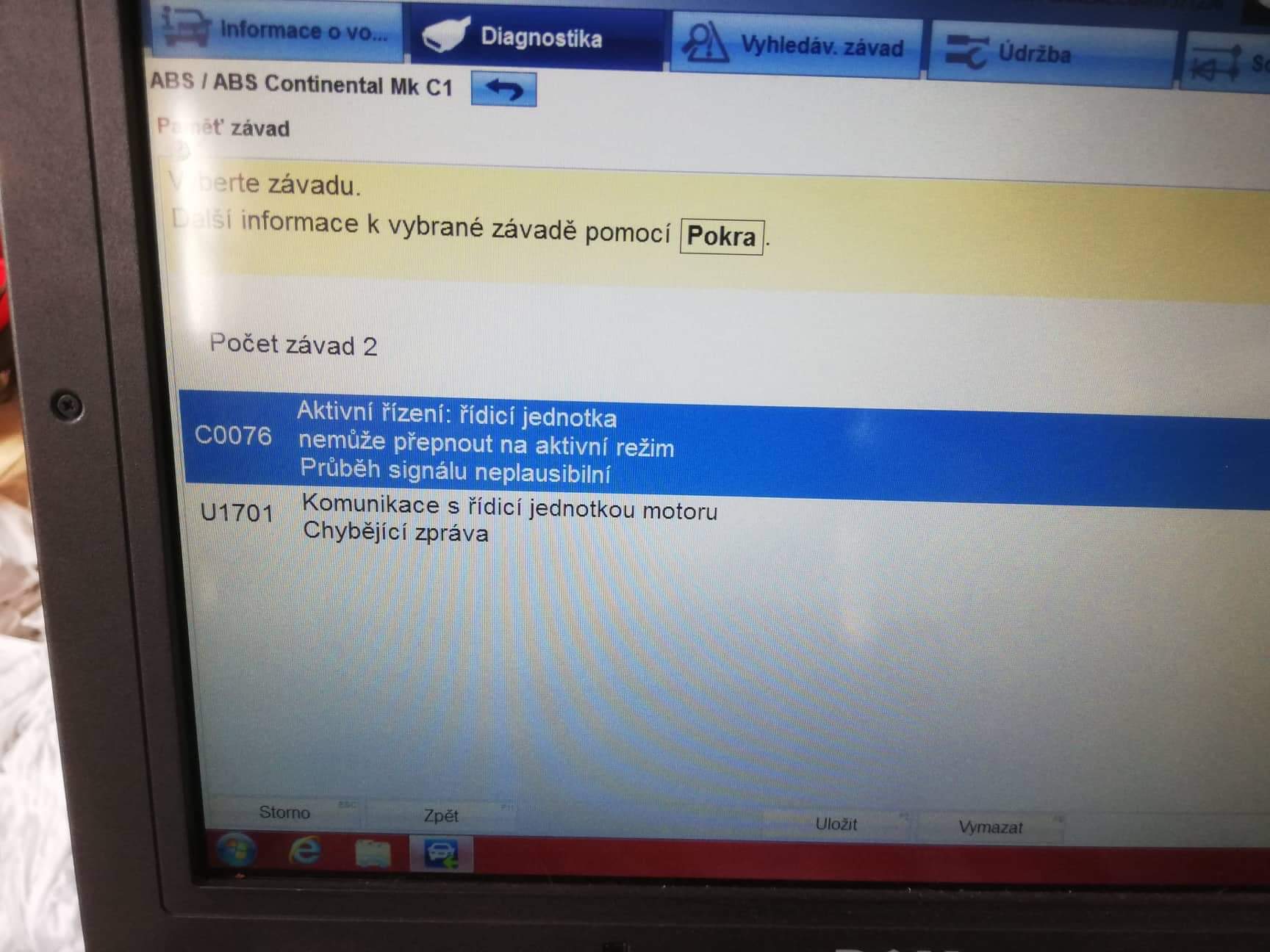

Re: Elektronika si žije svojím životom - riadiace jednotky spolu nekomunikujú - vymyslené závady

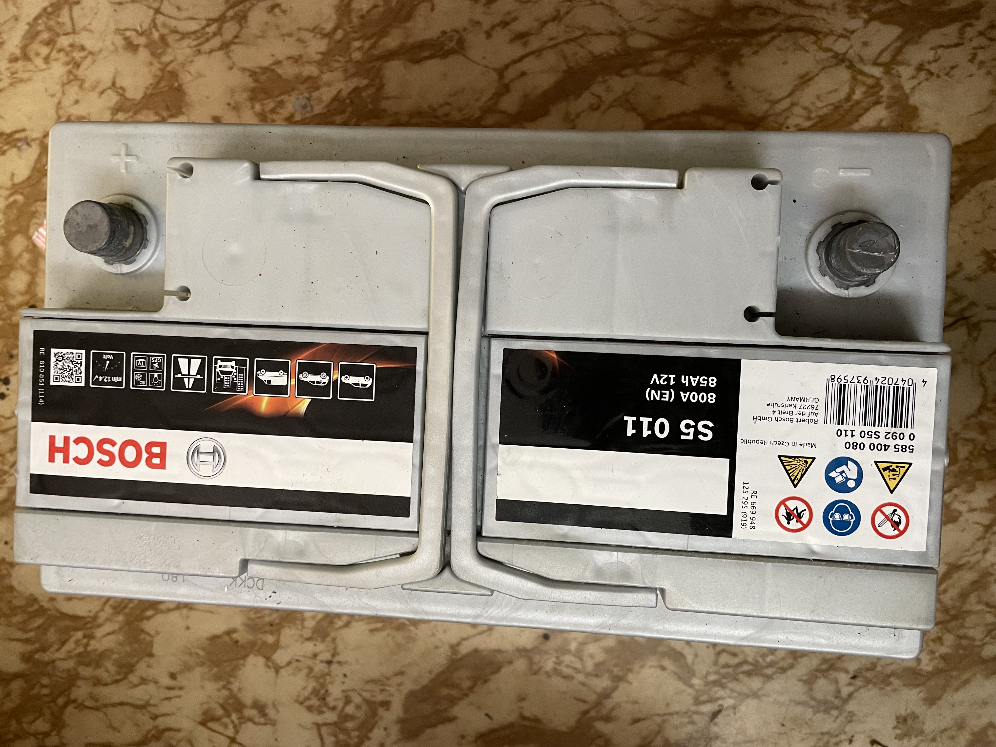

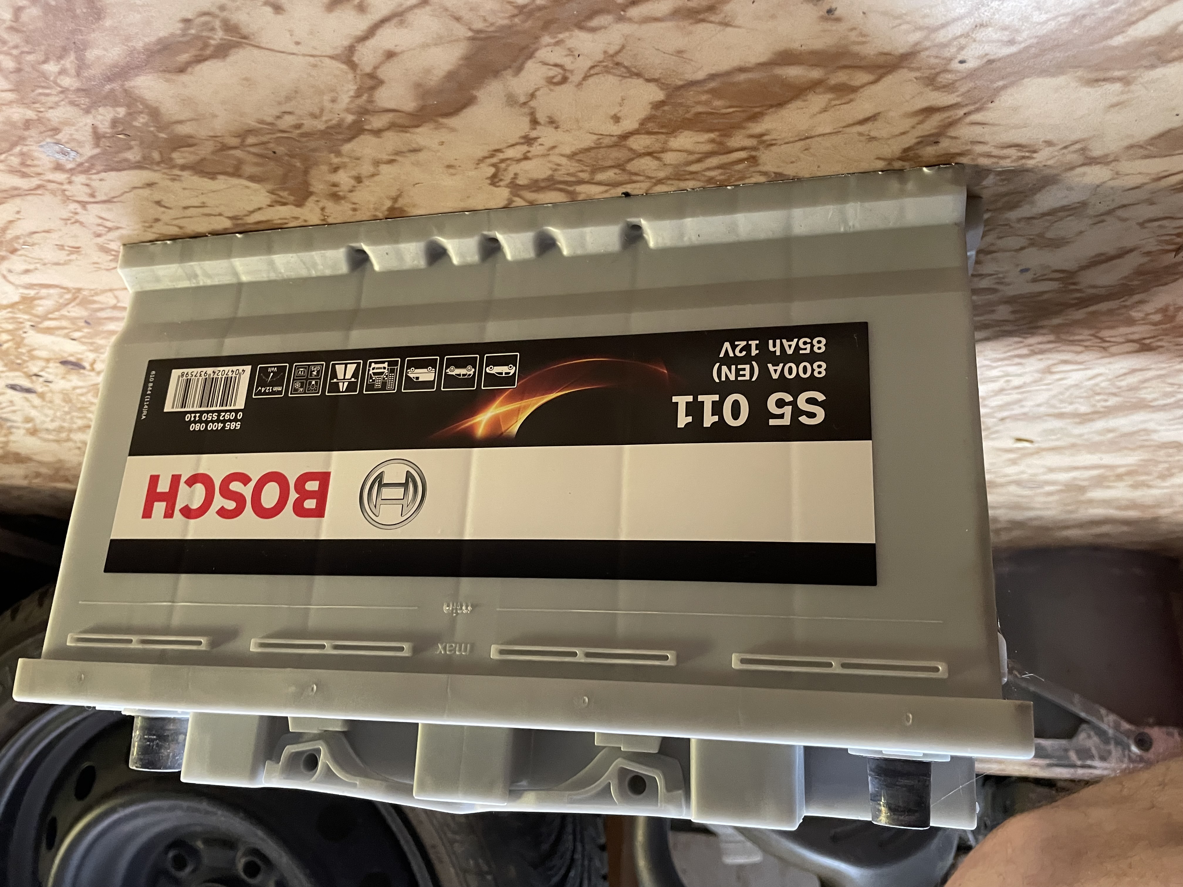

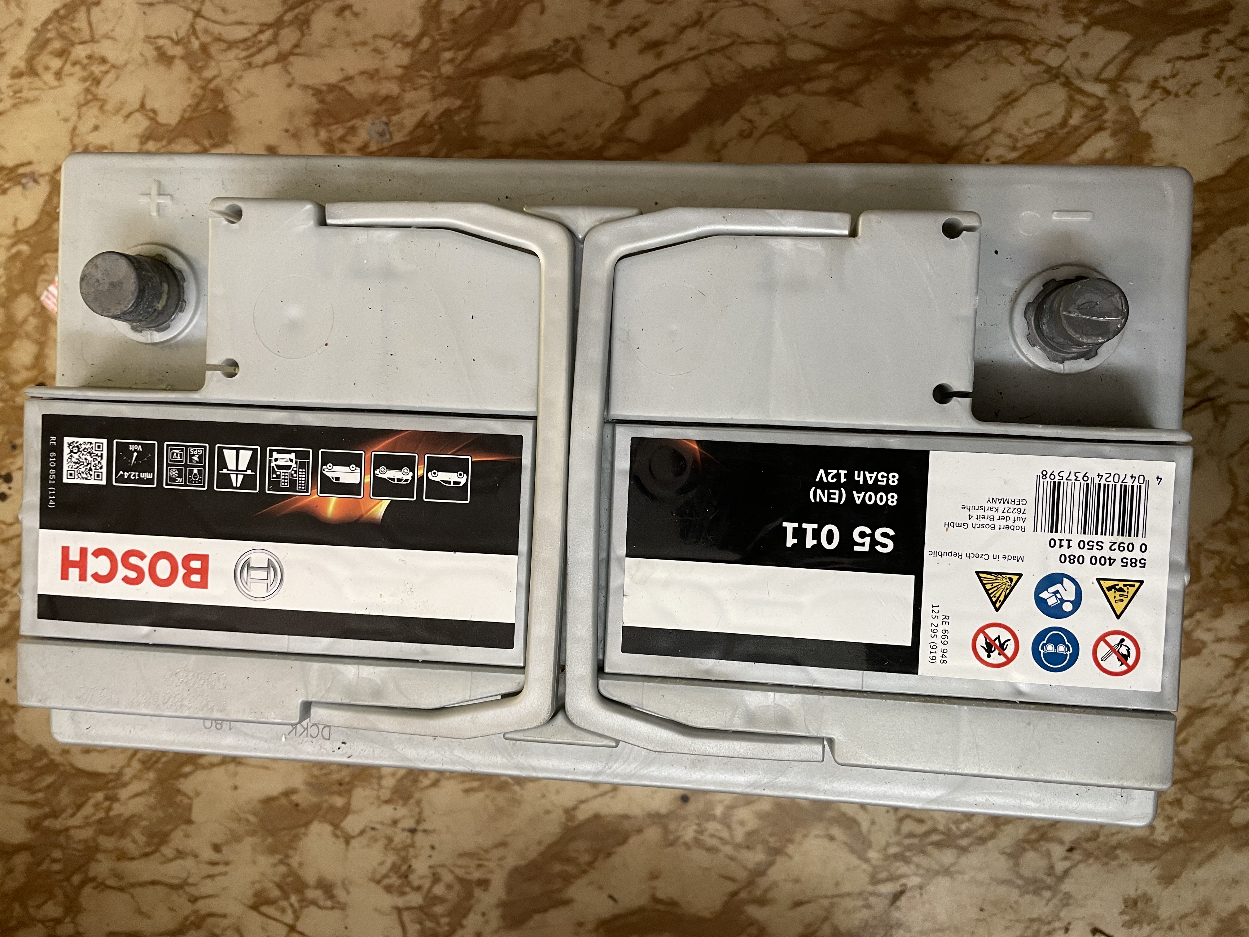

Aká tam má ísť autobatéria? Mám motor 2.2 JTD, 110 kW. Barériu tam mám Bosch S5, 85Ah P, s.p. 800A, 12V.

Je táto batéria vôbec kompatibilná a vhodná do Giulie 2.2 JTD so systémom Start&Stop?Hampice píše: 18.9.2023, pon 09:21 Po tom, co mi z ničeho nic z hodiny na hodinu umřela baterie a co se během toho dělo, bych se přikláněl k tomu, že tvoje problémy může opravdu způsobovat i baterie. Zkus dát úplně novou, nestojí to dnes už zase tolik a uvidíš.
Tak pridám príspevok ako to nakoniec dopadlo. Tie závady sa mi časom znova opakovali. Chyba bola podľa autorizovaného servisu v batérii, ktorá nie je kompatibilná s tým autom, navyše tá batéria Bosch nie je určená do áut so Start&Stop systémom. Zatiaľ bez akýchkoľvek problémov. Takže napokon tie odhady na zlú batériu boli správne.

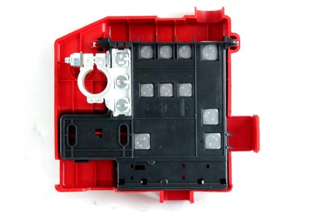

Nemusí to byť obdobné záhadám no môže - čo robila moja iná staršia Alfa no vyhadzovala náhodné chybové kódy po prejazde niektorých nerovností. Trápila ma tým skoro pol roka. Niekedy aj znulovala nastavenia klímy atd, niekedy nie. Mechanik mi tvrdil, že je niekde vadná kostra.
Nakoniec som v "krabičke" na plus póle akumulátora našiel povolenú maticu, držiacu jeden kábel. Teda "našiel" mi to známy pri predbežnej kontrole emisií - napájal tam čosi na krokodýlky, pohol tým a motor zhasol.

Ja som mal problém povolený jeden kábel (očko) v "krabičke", podobnej tejto:
Rozobral som pre istotu všetky spoje v nej, dôkladne očistil a odvtedy ani raz.
