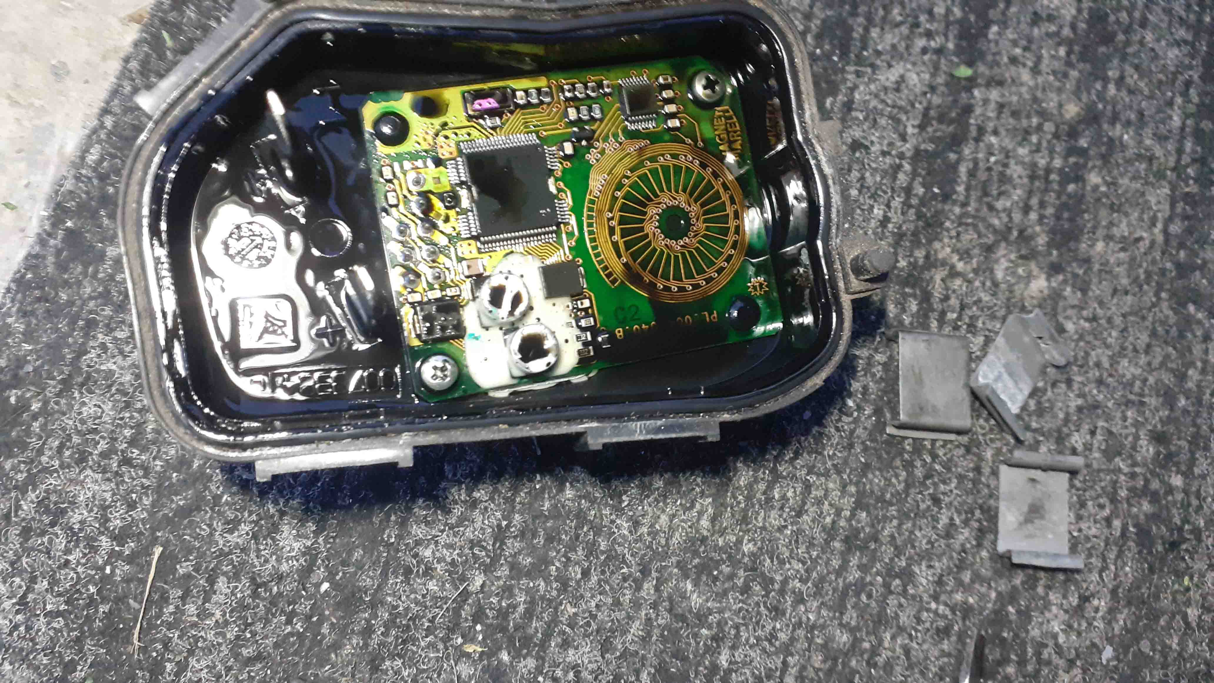

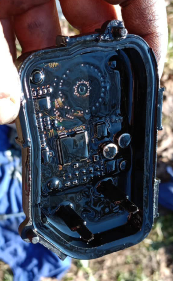

Toto čo popisuješ zvykne robiť zatečená elektronika škrtiacej klapky olejom, pol roka mi trvalo kým som na to prišiel...ale na 1.9 8V. Ak má aj 16V elektroniku klapky dole a hriadelku zvisle, tak je to ono.

Na 8v sa nová kúpiť nedá, tak som objednal repas z polska za 200€ ale aj tá bola na nič, tak som odpájkoval ten plošák z mojej, vyčistil všetko od oleja a vymenil som dve guferká v ihličkovom ložisku ktoré už netesnili, to ložisko s guferkami sa dá objednať...najprv zisti či tam máš tiež olej (je to na 15min robota zistiť), ak áno tak ti poviem k tomu viac...nemusí to byť ono, ale podla toho co popisuješ to sedí.

Určitě by neškodilo tu škrticí klapku dát ven, rozebrat, vyčistit a zase složit. Je to jedna z věcí, která se při té úpravě sání určitě vyndávala a potenciálně to může být zdroj problému. Elektronika je naspodu a pokud netěsní kryt, nateče dovnitř olej ze sání. Ten se mohl držet dole, dokud se klapka nevymontovala a nepoložila. Pak se mohl roztéct všude. Protože motorový olej v dieselu obsahuje saze, je vodivý a může dělat neplechu.
To rozebrání je celkem triviální věc, zkontroloval bych co je uvnitř, hodně fotil, vytřel všechen olej pomocí papírových kapesníků a nakonec to odmastil čistým lihem a zase složil. A hlavně prostříknout konektor, ať tam není nějaký další skrytý problém.

Vyčistenie pomôže tak na dva dni...treba ju pretesniť komplet - guferá na hriadelke a aj ten kryt. Po pretesnení mi to spravilo po dvoch týždňoch zase, tak som musel odpájkovať plošák a pod ním bol ešte olej,predtým nepomohlo ani vyfúkanie kompresorom s technickým benzínom, treba to skrátka rozobrať. Ak to máš toto, tak ti dohladám číslo toho ložiska s guferami.
Sranda je že nikde som tento problém nevedel dohladať na nete...ani v angličntine. Jazdil som s diagnostikou a keď to spravilo, tak boli zamrznuté hodnoty v tom okruhu sania (čidlo tlaku truba váha..) tak reku jedine skrat - a v tom okruhu bola už jedine klapka ktorú som neprezrel...

No nevydá to nejlépe.

Tvl, tak to jsme doma, samý olej... Já ji v tak hrozném stavu neměl a po DPF a EGR off mi originální klapka vydržela 450 tisíc. Doporučuju teď vyčistit a pak zavolat Matesovi. Odkud jsi Vojto? Já moji starou Alfu pošlu za 14 dní na vrakáč asi do Vracova, tak tam ta klapka bude k dispozici.

No já včera sehnal klapku takže dneska jsem vyměnil. A auto jezdí jak drak. Chtěl bych vám strašně poděkovat za veškeré rady. Vážím si toho. A jsem ze Šumperka.
