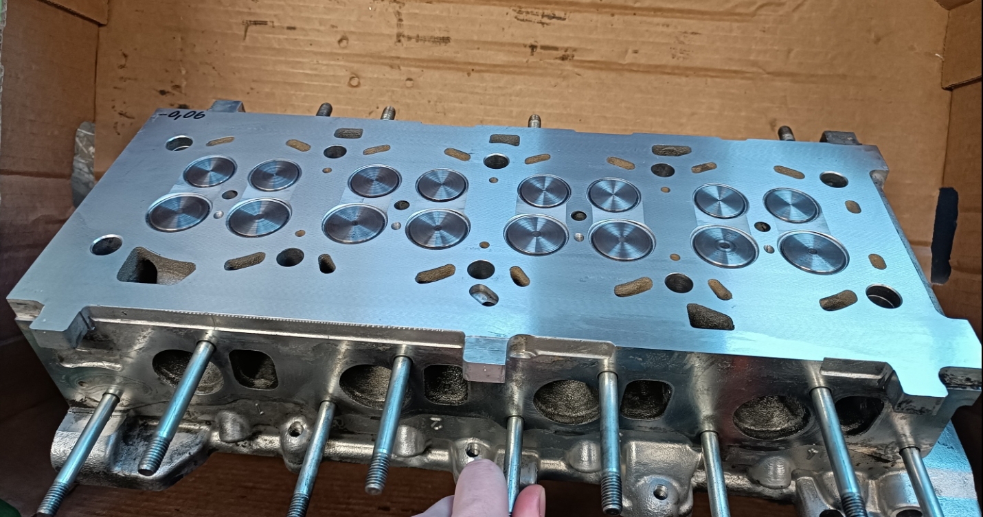

Re: JohnyM - Alfa Romeo 159 SW 1.9 JTDm 110kw
Ma repas hlavy nějaký smysl? Nebo tady nebyla popraskana?
Já na obrázku vidím jen jednu mikrotrhlinku na dvojce mezi sacím a výfukovým kanálem, ale třeba je to jen špína. Pokud ten motor nedělal psí kusy s vodou a netlakoval hadice, bude hlava OK. Podle, nejen mojí, teorie, fatální jsou praskliny v sacích kanálech, které nejsou vidět a ani se nedají odhalit tlakovou zkouškou.
Když se dělala ta hlava, ventily se snad zkontrolovaly. Na foto to vypadá po komplexní operaci.
Takže pokud nejsou popraskaný písty, mělo by to být v pohodě. Rozvody snad teď už dají nové celé

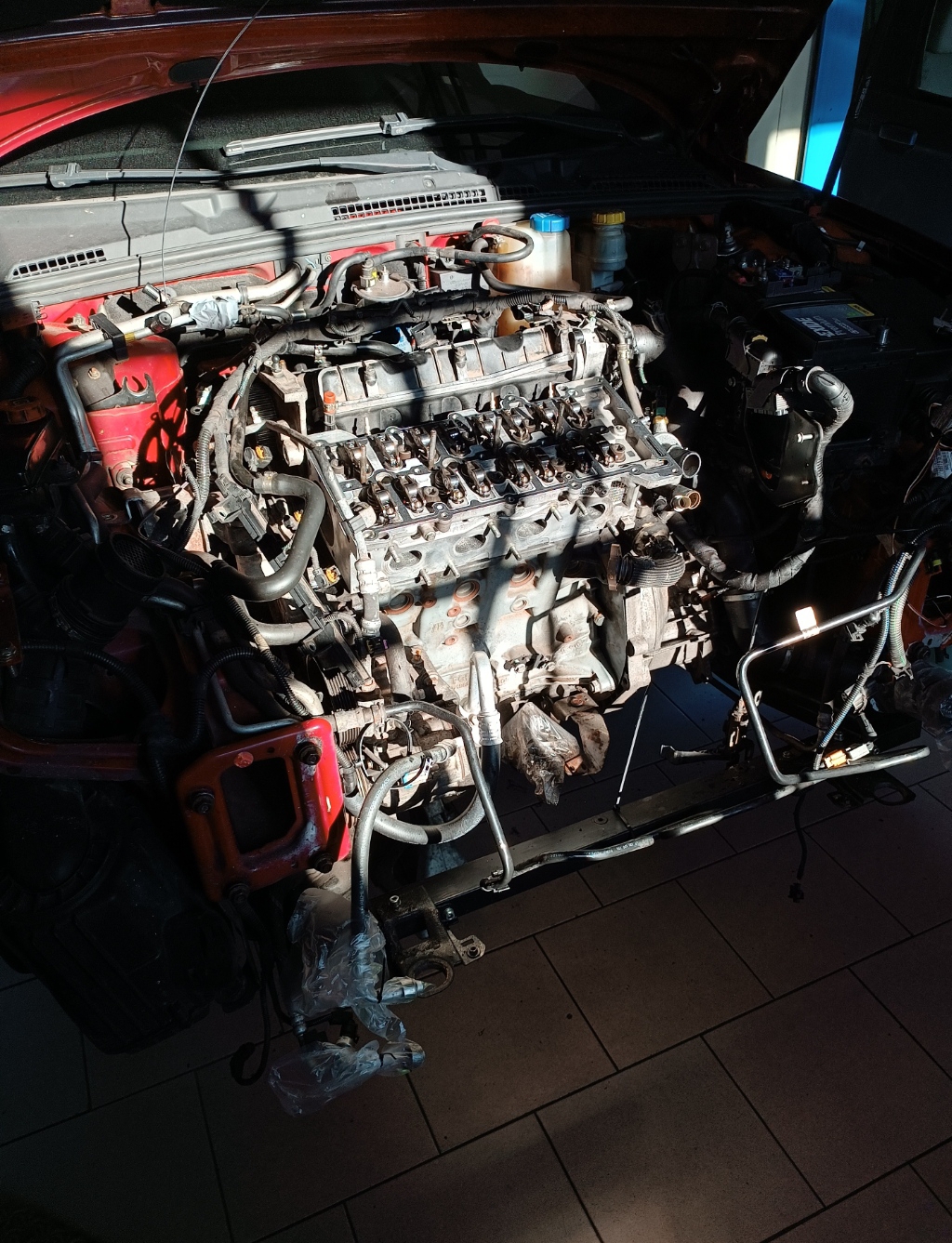

Operace
Momentálně, co vše se dělá v rámci této operace, tak se tam dal nový startér, rozvody, žhavicí svíčky, termostat, všechny těsnění, které se rozebrali, šrouby do hlavy, ...
Odstranili se klapky a zaslepily + vyčistila se sací soustava.
Vstřiky jsou momentálně na čištění a odzkoušení.
Ještě sháním klimakompresor, ale raději se dá též nějaký nový, starší nebudu riskovat, aby nezačal též ukapávat.
Tož rozebrané to máš důkladně
Já, když jsem měnil hlavu, tak jsem čumák nechal na místě.
Klimakompresor by mi mohl ležet v garáži, ale je jetý. Měnil jsem ho za jiný, taky jetý, kvůli "pilce". Nepomohlo to, tak jsem se s tím smířil.

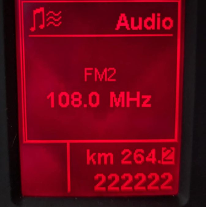

Zároveň pod 0 stupňů, ale pouze ráno se děje, že po prvním vložení klíče se nic nerozsvítí a musí se vyndat a zandat, aby se auto probralo.
222222 km
Prostě to je hezké číslo.
Co se bude dělat
V první řadě musím vyměnit pravé přední ložisko - znovu, protože jsem obdržel vadný kus a dělá to stejné jako předchozí. Reklamace neuznaná na straně dodavatele.
A vyměnit palivový filtr, projistotu.
