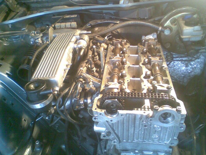

Kolik jsi měl tlaky ve válcích před GO hlavy ? Měl jsi karbon v sání ?
Re: Hondzik - Alfa Romeo 75 2,0 TS (1989)
Příspěvek od hondzik » 14.5.2009, čtv 13:50
už nevím, ale byly tak nějak v normě. Karbon v sání akorát na prvním válci- rozlítlá podložka pod zdvihátkem VV, tudíž to neotvíralo uplně a šlo to zpět do sání, jinak všechno čistý, celkově i ventily ok.
Mám aspoň teď klid v duši :smt033

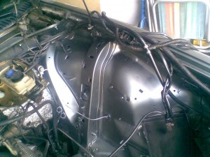

Příspěvek od hondzik » 20.5.2009, stř 20:12

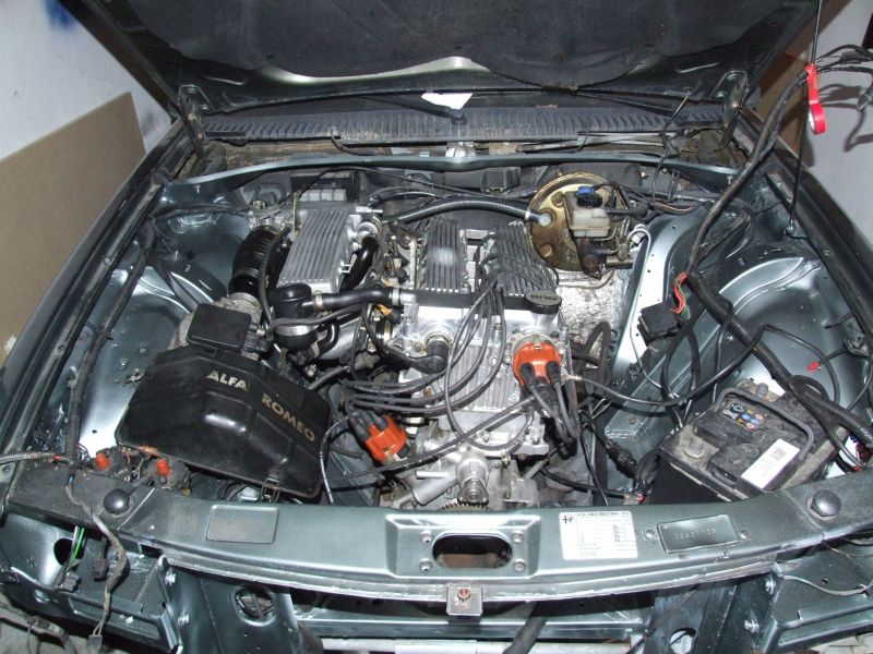

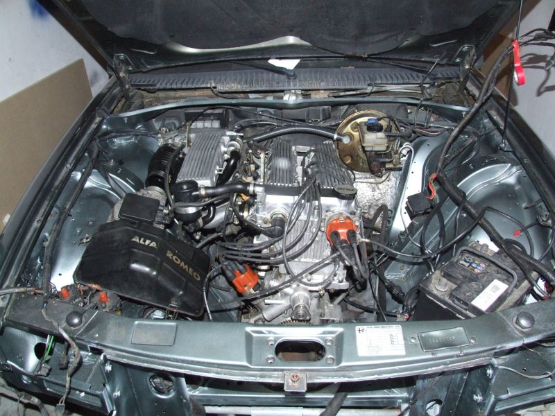

hotový motorový prostor

Příspěvek od crashta » 20.5.2009, stř 20:28
je videt, ze si s ni pekne hrajes.....

Příspěvek od SMOG » 21.5.2009, čtv 15:07
NO A KAM SE PODĚLO ODHLUČNĚNÍ? :smt033
Jinak fakt paráda! :smt023
Příspěvek od hondzik » 21.5.2009, čtv 16:46
jaký? myslíš to co je na motorový příčce? To je sundaný a potahuju novou látkou. Žádný jiný tohle auto v motorovým prostoru kromě kapoty nemá. :smt102
Jo vlastně jsou tam nalepený mikro plátky asfaltu v každým rohu, ale ty jsou pod lakem...
Zbytek, tj kabely, hadice a půlka motoru je v bednách atd

Příspěvek od SMOG » 21.5.2009, čtv 17:42
Tak to jo,já myslel že tse to dávalo všude,ale asi jde o záležitost čistě TD. :smt026
Já mám totiž látku zespod na kapotě,shora na podbězích i na zadní příčce a viděl jsem to právě i u 75.Ale nevzpomenu si motorizaci,osobně si myslím,že to asi musel být TD. :smt068
Čím to vlastně necháváš potahovat,právě že jsem o tom taky uvažoval,jestli mi kůrka udělá GO motoru. :smt064
Příspěvek od hondzik » 21.5.2009, čtv 19:33
twin jí má na kapotě a na zadní příčce, jinak nic
sehnal jsem v látkách tu samou, takže tím, a na druhý kapotě co mám je v supr stavu celá.
Příspěvek od Kůrkyn » 22.5.2009, pát 11:15
Odhlučnění na podbězích měla devadesátka čtyřválcová taky, ale šestiválcová jí nemá. Možná to bylo volitelné. Jojo, kam se hrabou dnešní auta s jejich "měkkými plasty"... :smt015

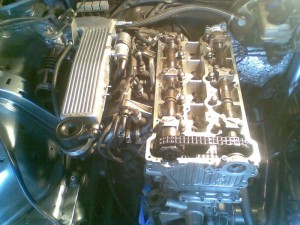

Příspěvek od hondzik » 1.10.2009, čtv 09:36

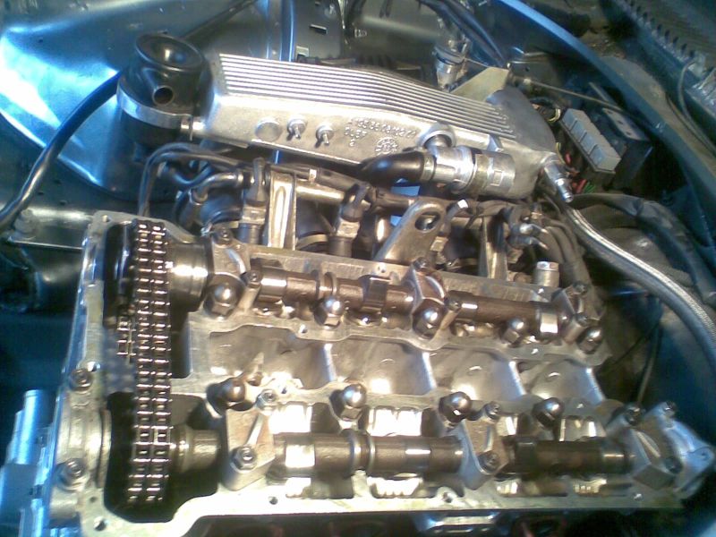

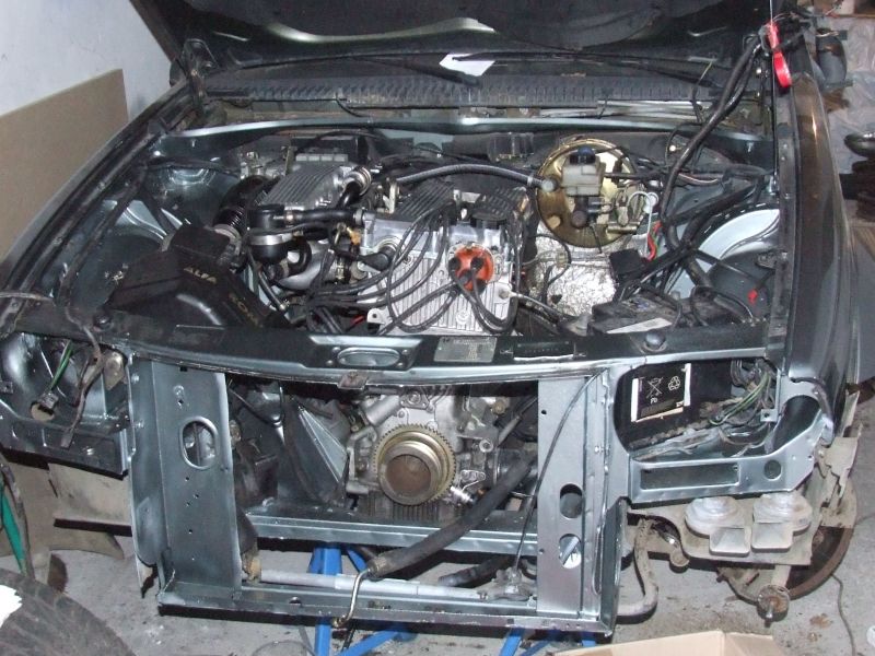

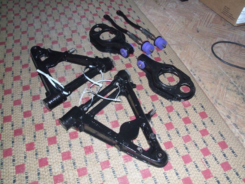

Trošku to poskočilo- díky všem - Mišovi a Rasputinovi za zdvihátka, ostatním zůčastněným za dopravu. Zdvihátka líznuta na magnetce, poskládaná hlava, hlava na autě, rozvody udělaný....
Teď už to snad půjde rychleji, mám všechno, skládám z čistých, nových, popř repasovaných dílů a celkem mi to baví. Hlavně je to vidět...
Takže momentální stav- auto na kozách bez přední nápravy a čumáku- dočišťuju podběhy, nátěry, přední náprava připravená, udělaná...
Motor- komplet udělaná hlava, komplet přetěsněno, nová vodní pumpa, repas startéru, altíku. Nový čidla, svíce, kabely, palce, víčka atd atd... je toho moc a já už mám z toho sklerozu a psotník
Udělanej motorovej prostor- opravený asi 3 ee místa, vyčištěno, dostříknuto...
Za 14 dní to vidím na první pokus start bez periferie jako je servo atd

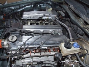

Příspěvek od hondzik » 1.11.2009, ned 16:49
když se se*e, tak se se*e... Potřeboval bych aby měl týden 10 dnů a den tak 60 hodin a ještě se k tomu naklonovat. Popřípadě aby mě sebrali řidičák a nemusel jsem dělat celý familii řidiče, nosiče, stěhováka, debila. Dostal jsem se dneska do garáže po měsíci :roll:

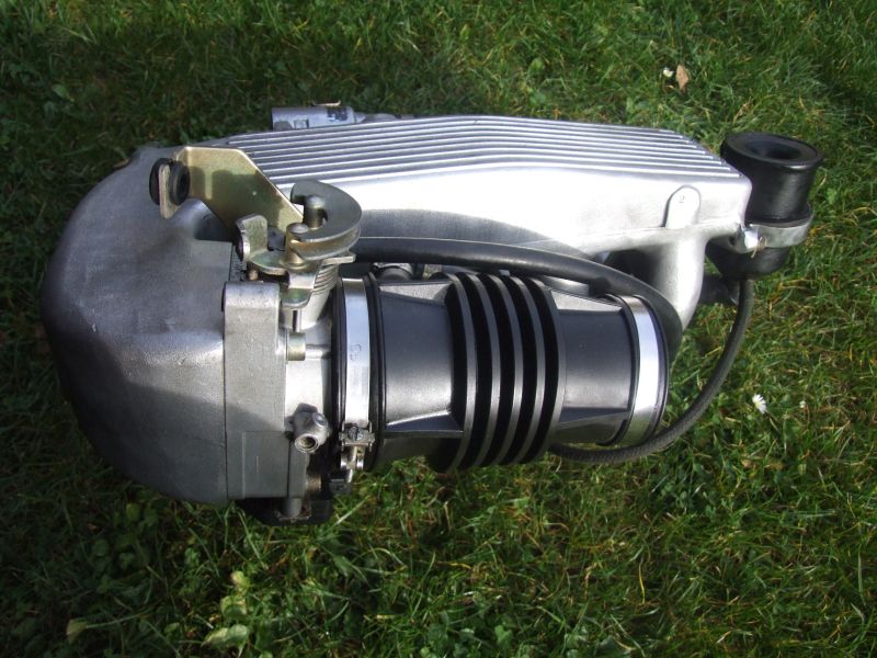

Alfa má udělaný sání,už na autě, pozapojovaný benzínový hadice, k úspěšnýmu startu tomu chybí zapalování a chlazení. Zbytek je podle mého nejlepšího svědomí a vědomí ok a hotov.
Doufám že tohle auto zraje jak víno a čím starší, tím lepší. Nějak už to mělo asi tak rok jezdit :smt021

Hondzik - prosim tě ty hadice sání máš nový ? Kde se dají sehnat ?
Jinak parádní práce. Držím palečky aby to jelo jak má.. :smt023

JP- není nová, jen oblíbený náčiní- kartáček na zuby- ředidlo- silikonový olej. Zmákne to divy a je to jak nový
díky za podporu, snad už brzo dám video jak to vrčí.... Potřeboval bych volnej víkend, ale to hrozí nejdřív na vánoce :smt075

Díky. To je dost dobrý :smt023 Já ji mám ale už dost popraskanou, a obávám se,že už ji žádnej kartáček se silikonem nepomůže... :-k Zatím ještě drží,ale než praskne ,tak bych se radši pojistil do zásoby. :D

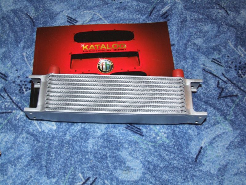

Příspěvek od hondzik » 26.12.2009, sob 20:08

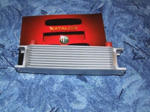

Ježíšek nadělil :wink:
Příspěvek od Kůrkyn » 26.12.2009, sob 20:43
To je ten katalog z aukra? :)
Příspěvek od hondzik » 26.12.2009, sob 21:07
ee. Půjčenej od táty a ten už ho má někdy od léta když objednával něco na spidera
Hledal jsem v tom nádrž na svoje, bohužel neúspěšně... Nevíš o něčem? Čím dál tím víc to vidím na závodní místo rezervy. Ta moje je jak řešeto

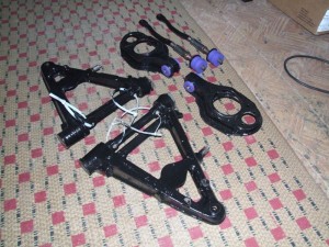

Příspěvek od hondzik » 19.2.2010, pát 17:43
aspoň něco málo ... Auto stále levituje, škrábu spodek.

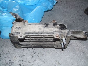

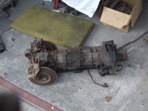

Příspěvek od hondzik » 3.8.2010, úte 15:03
přišel jsem o ženskou, zase mám teď trochu víc času... Někdy tak v roce 2015 by to mohlo jet....

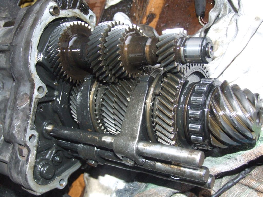

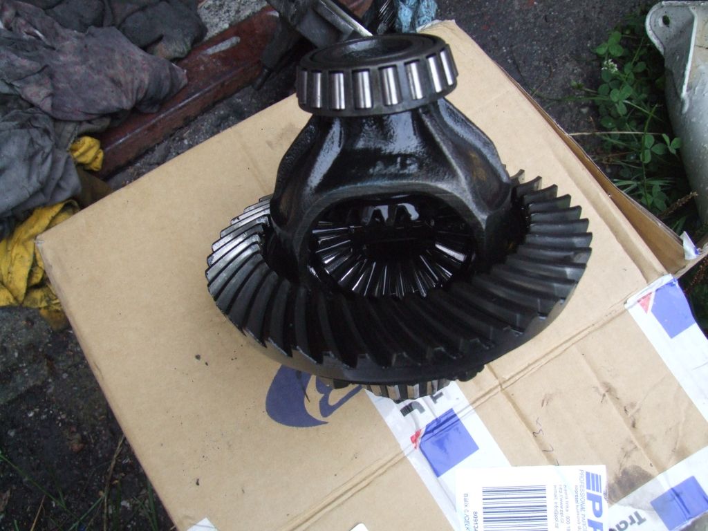

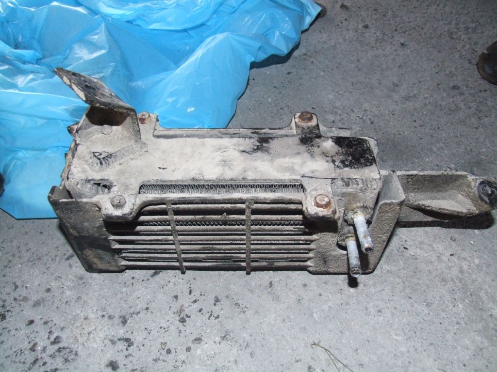

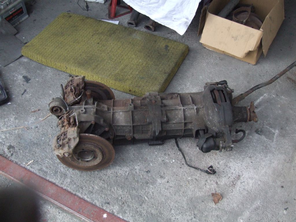

Konečně se ze mě stal transaxlista nejen vlastněním auta- kuchnul jsem převodovku. :-D
Je z 1,8 a díky Icecoolmanovi. Fakt nekecal a přes odpudivej zevnějšek je uvnitř top. Vytekl z ní i čistej olej, což se o tý mojí na autě říct nedá :smt021 . Otázka pro místní transaxle guru- narvu do ní ZF špéru z twina? Nejsem ten typ co zkouší dálnici a kolik to dá, takže bych rád krátkou zašpérovanou. Když to pojede 180 bude mi to bohatě stačit. Další příjemný zjištění je že kisna je připravena na olejový chladič, takže na alfu putuje chlazení z Nissanu 200sx. Sání bude výpušťákem, vracet zpět nalejvacím otvorem z boku.
